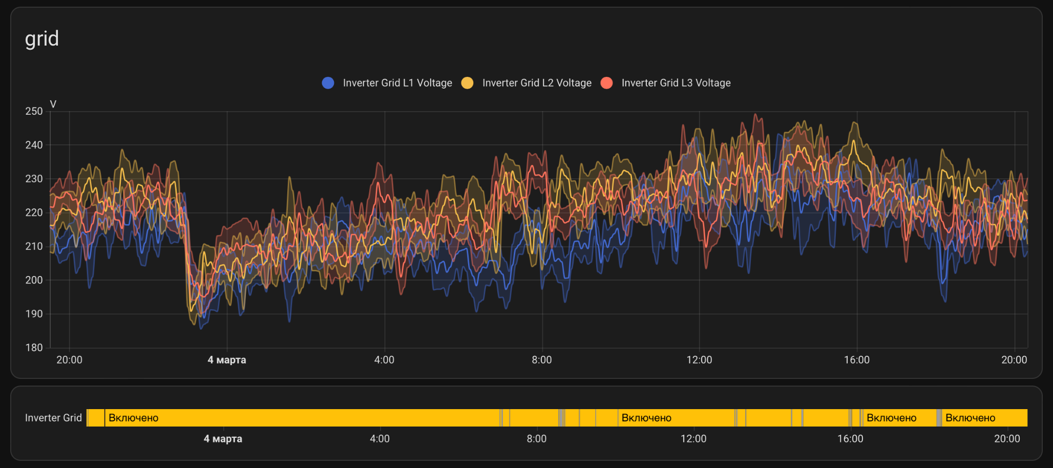

volomoto Опубліковано: 4 березня 2025 Поділитись Опубліковано: 4 березня 2025 @mib знайшов в себе перекос більше 20%, але інвертор не відключався від мережі: 3 Посилання на коментар Поділитися на інших сайтах More sharing options...
beavis Опубліковано: 4 березня 2025 Поділитись Опубліковано: 4 березня 2025 (змінено) 9 хвилин тому, volomoto сказав: @mib знайшов в себе перекос більше 20%, але інвертор не відключався від мережі: Ну якшо брати між 1 і 3, то там 40 Вольт, шо трохи менше 20% Чи рахувати треба між мін і макс? Змінено 4 березня 2025 користувачем beavis Посилання на коментар Поділитися на інших сайтах More sharing options...
volomoto Опубліковано: 4 березня 2025 Поділитись Опубліковано: 4 березня 2025 3 хвилини тому, beavis сказав: Чи рахувати треба між мін і макс? Між мін. і макс. 1 Посилання на коментар Поділитися на інших сайтах More sharing options...
beavis Опубліковано: 4 березня 2025 Поділитись Опубліковано: 4 березня 2025 1 хвилину тому, volomoto сказав: Між мін. і макс. тоді там 20,3%, якщо рахувати відсотки від більшого числа. Посилання на коментар Поділитися на інших сайтах More sharing options...

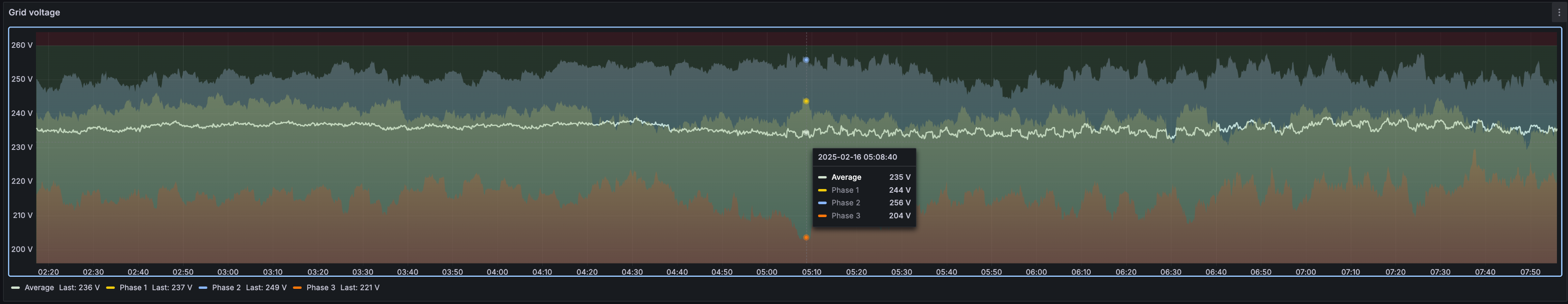

mib Опубліковано: 4 березня 2025 Поділитись Опубліковано: 4 березня 2025 51 минуту назад, beavis сказал: тоді там 20,3%, якщо рахувати відсотки від більшого числа. я считал всегда от меньшего когда говорил про 15% у меня сеть выглядит вот так Посилання на коментар Поділитися на інших сайтах More sharing options...
