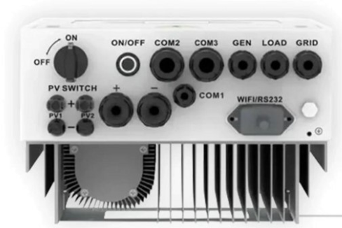

yurriy Опубліковано: 4 квітня 2025 Поділитись Опубліковано: 4 квітня 2025 41 минуту назад, chvic сказал: Підкажіть як зняти обмеження в інверторі на сонячну генерацію або куди копати щоб не зрізало потужність? У вас, як я здогадуюсь, інвертор працює без продажу, так? Якщо так, то генерація обмежується суто споживанням. Який струм заряду виставлено у налаштуваннях батареї? Скоріш за все тут вузьке горло. 1 Посилання на коментар Поділитися на інших сайтах More sharing options...

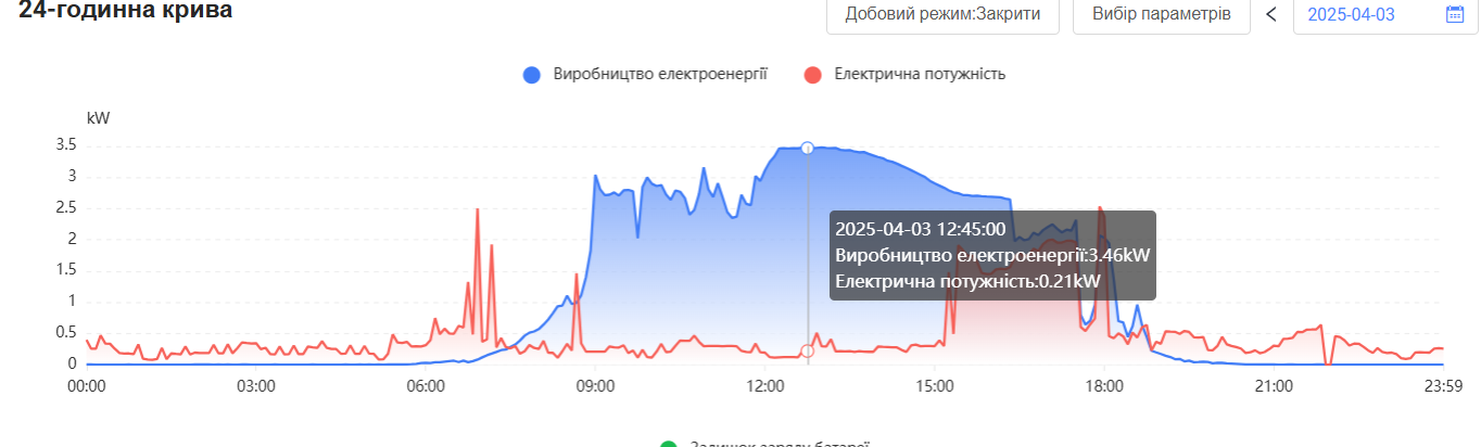

chvic Опубліковано: 4 квітня 2025 Поділитись Опубліковано: 4 квітня 2025 Продажу немає. Струм заряду батарей виставлено на рівні 115А По скріну за вчора видно що в обід генерація не підвищувалась більше 3,5 кВт, до цого теж замічав аналогічну ситуацію в попередні дні Посилання на коментар Поділитися на інших сайтах More sharing options...
yurriy Опубліковано: 4 квітня 2025 Поділитись Опубліковано: 4 квітня 2025 (змінено) 16 минут назад, chvic сказал: На даний момент генерація по стрінгам така, Входи PV1 та PV2 підключені до одного МРРТ. А PV3 до другого. Один контролер, мабуть, більше 5 кВт не видасть. Під'єднайте другий стрінг до PV3. Хоча у 5кВт мабуть таки всьго 2 входи, не 3. Тут я не правий, мабуть. Змінено 4 квітня 2025 користувачем yurriy Посилання на коментар Поділитися на інших сайтах More sharing options...
beavis Опубліковано: 4 квітня 2025 Поділитись Опубліковано: 4 квітня 2025 теоретично повинно бути ок. у Вас в ті піки 3,5квт добирало з мережі? Посилання на коментар Поділитися на інших сайтах More sharing options...
chvic Опубліковано: 4 квітня 2025 Поділитись Опубліковано: 4 квітня 2025 В ньому лише два PV - входи. Як знайти інші? 1 Посилання на коментар Поділитися на інших сайтах More sharing options...
yurriy Опубліковано: 4 квітня 2025 Поділитись Опубліковано: 4 квітня 2025 1 минуту назад, chvic сказал: В ньому лише два PV - входи. Як знайти інші? Вже покаявся Посилання на коментар Поділитися на інших сайтах More sharing options...

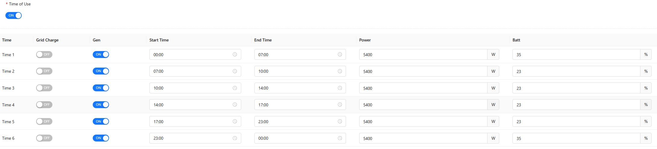

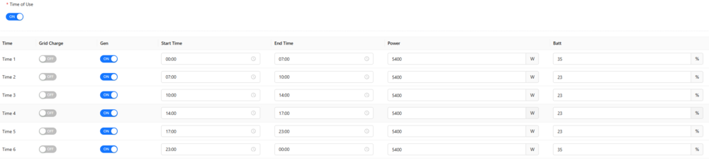

chvic Опубліковано: 4 квітня 2025 Поділитись Опубліковано: 4 квітня 2025 (змінено) 4 хвилини тому, beavis сказав: теоретично повинно бути ок. у Вас в ті піки 3,5квт добирало з мережі? З мережі налаштовано нічого не брати через налаштування TimeUse, Заряджання і споживання лише з панелей та батареї Змінено 4 квітня 2025 користувачем chvic Посилання на коментар Поділитися на інших сайтах More sharing options...

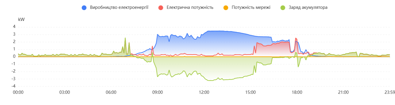

yurriy Опубліковано: 4 квітня 2025 Поділитись Опубліковано: 4 квітня 2025 12 минут назад, chvic сказал: По скріну за вчора видно що в обід генерація не підвищувалась більше 3,5 кВт, до цого теж замічав аналогічну ситуацію в попередні дні На неспроможніть панелей виробляти по скріну не схоже. Схоже саме на обмеження споживання. Тому цікаво було б накласти на цей скрін графік струму або потужності зарядки батарей. 1 Посилання на коментар Поділитися на інших сайтах More sharing options...
chvic Опубліковано: 4 квітня 2025 Поділитись Опубліковано: 4 квітня 2025 3 хвилини тому, yurriy сказав: На неспроможніть панелей виробляти по скріну не схоже. Схоже саме на обмеження споживання. Тому цікаво було б накласти на цей скрін графік струму або потужності зарядки батарей. Посилання на коментар Поділитися на інших сайтах More sharing options...
yurriy Опубліковано: 4 квітня 2025 Поділитись Опубліковано: 4 квітня 2025 31 минуту назад, chvic сказал: Батарея забирає все, що їй залишається, обмеження не тут. А що у вас записано у віконці Max Solar Power ? Посилання на коментар Поділитися на інших сайтах More sharing options...
chvic Опубліковано: 4 квітня 2025 Поділитись Опубліковано: 4 квітня 2025 6 хвилин тому, yurriy сказав: Батарея забирає все, що їй залишається, обмеження не тут. А що у вас записано у віконці Max Solar Power ? В даному полі зараз стоїть показник 6 900, до цього стояло 6 500 1 Посилання на коментар Поділитися на інших сайтах More sharing options...
yurriy Опубліковано: 4 квітня 2025 Поділитись Опубліковано: 4 квітня 2025 (змінено) 9 минут назад, chvic сказал: В даному полі зараз стоїть показник 6 900, до цього стояло 6 500 В мене варіанти закінчились . Можливо, хтось ввечері щось підкаже. Як на мене, з вашими установками та стрінгами повинно таки більше 3,5 кВт генерувати. А часткового затінення стрінгів немає? Змінено 4 квітня 2025 користувачем yurriy 1 Посилання на коментар Поділитися на інших сайтах More sharing options...
chvic Опубліковано: 4 квітня 2025 Поділитись Опубліковано: 4 квітня 2025 1 хвилину тому, yurriy сказав: В мене варіанти закінчились . Можливо, хтось ввечері щось підкаже. Як на мене, з вашими установками та стрінгами повинно таки більше 3,5 кВт генерувати. Повністю з Вами згоден, що повинно більше генерувати. Тому і звернувся до Гуру може хтось, щось порадить Посилання на коментар Поділитися на інших сайтах More sharing options...
shneider_vova Опубліковано: 4 квітня 2025 Поділитись Опубліковано: 4 квітня 2025 увімкніть чайник в момент максимального сонця та при незарядженій батареї та подивіться, як розподілиться струм по джерелам 3 Посилання на коментар Поділитися на інших сайтах More sharing options...

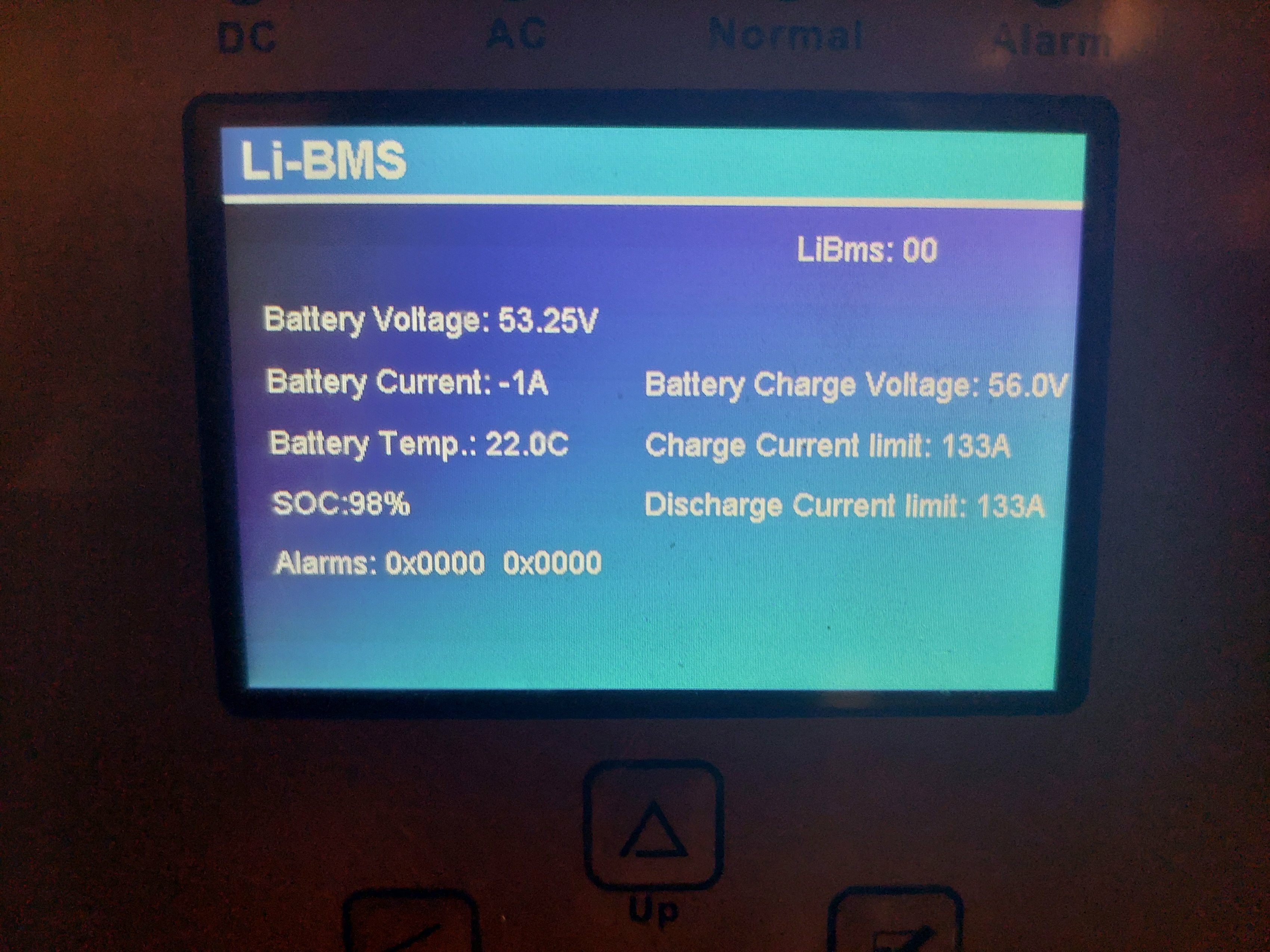

volomoto Опубліковано: 4 квітня 2025 Поділитись Опубліковано: 4 квітня 2025 2 години тому, chvic сказав: Повністю з Вами згоден, що повинно більше генерувати. Тому і звернувся до Гуру може хтось, щось порадить Батарея спілкується з інвертором? Якщо так, то на головному екрані тицьніть на іконку батареї, а потім на Li-BMS в правому нижньому кутку і скиньте фото цього екрану. Посилання на коментар Поділитися на інших сайтах More sharing options...
k-master Опубліковано: 4 квітня 2025 Поділитись Опубліковано: 4 квітня 2025 6 годин тому, chvic сказав: Добрий день, всім учасникам. Прочитати всі сторінки форуму і знайти вирішення своєї проблеми я не осилив. Ситуація наступна: від недавна підключив сонячні панелі до інвертора Deye 5кВт, потужність поля на два стріми 6 300 Вт. Але замітив, що максимальна генерація в час пік обмежується на рівні 3,5 кВт і вище не піднімається хоча передивився куча відео з налаштування та перепробував майже все. А зелений тариф чи споживачі на більше ніж 3,5 кВт є? Посилання на коментар Поділитися на інших сайтах More sharing options...
professori Опубліковано: 4 квітня 2025 Поділитись Опубліковано: 4 квітня 2025 5 часов назад, chvic сказал: Повністю з Вами згоден, що повинно більше генерувати. Тому і звернувся до Гуру може хтось, щось порадить Генерирует если есть потребители. Как вариант попробуйте включить продажу в солнечный день на 20-30 сек и увидите все способности инвертора. Кстати, а что за аккумуляторы и сколько их? Посилання на коментар Поділитися на інших сайтах More sharing options...
chvic Опубліковано: 4 квітня 2025 Поділитись Опубліковано: 4 квітня 2025 3 години тому, volomoto сказав: Батарея спілкується з інвертором? Якщо так, то на головному екрані тицьніть на іконку батареї, а потім на Li-BMS в правому нижньому кутку і скиньте фото цього екрану. Так, зв'язок через CAN шину Посилання на коментар Поділитися на інших сайтах More sharing options...
chvic Опубліковано: 4 квітня 2025 Поділитись Опубліковано: 4 квітня 2025 1 година тому, k-master сказав: А зелений тариф чи споживачі на більше ніж 3,5 кВт є? Зелений тариф ще не підключено. Навантаження є на всі 5 кВт. Посилання на коментар Поділитися на інших сайтах More sharing options...

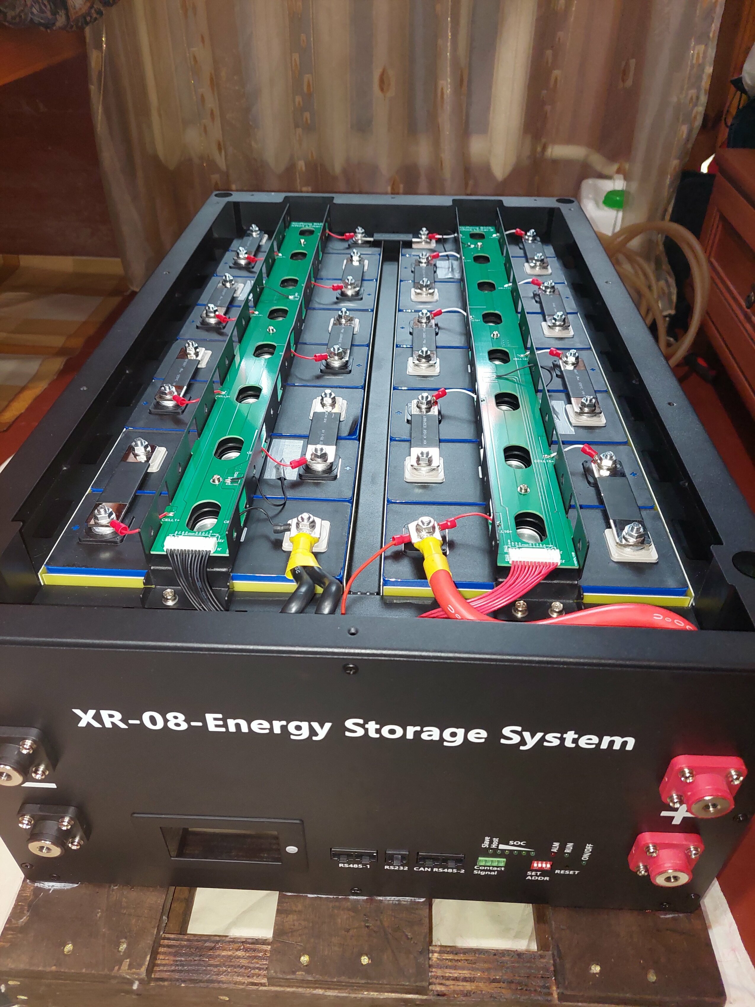

chvic Опубліковано: 4 квітня 2025 Поділитись Опубліковано: 4 квітня 2025 29 хвилин тому, professori сказав: Генерирует если есть потребители. Как вариант попробуйте включить продажу в солнечный день на 20-30 сек и увидите все способности инвертора. Кстати, а что за аккумуляторы и сколько их? Попробую в сонячний день коли буду вдома а не на роботі. Батарея зроблена особисто з 280 комірок, ємністю 14,4 кВт на JK BMS 3 1 Посилання на коментар Поділитися на інших сайтах More sharing options...
ЯД Опубліковано: 4 квітня 2025 Поділитись Опубліковано: 4 квітня 2025 А тень никакая на панели не падает? Выглядит как будто панели не дают больше Посилання на коментар Поділитися на інших сайтах More sharing options...
chvic Опубліковано: 4 квітня 2025 Поділитись Опубліковано: 4 квітня 2025 4 хвилини тому, ЯД сказав: А тень никакая на панели не падает? Выглядит как будто панели не дают больше Панелі на даху будинку. Опівдні затінення немає, панелі повністю під сонцем. Посилання на коментар Поділитися на інших сайтах More sharing options...
ЯД Опубліковано: 4 квітня 2025 Поділитись Опубліковано: 4 квітня 2025 Хотя да, по графику как будто обрезается. Пробовали сбросить все до заводских установок?Может это какой то пик шейвинг, хз И эта модель с активным охлаждением? Посилання на коментар Поділитися на інших сайтах More sharing options...
chvic Опубліковано: 4 квітня 2025 Поділитись Опубліковано: 4 квітня 2025 6 хвилин тому, ЯД сказав: Хотя да, по графику как будто обрезается. Пробовали сбросить все до заводских установок?Может это какой то пик шейвинг, хз И эта модель с активным охлаждением? На заводські налаштування спробую скинути згодом. Модель з пасивним охолодженням, але я сам заколхозив обдув з терморегулятором Посилання на коментар Поділитися на інших сайтах More sharing options...
ЯД Опубліковано: 4 квітня 2025 Поділитись Опубліковано: 4 квітня 2025 Из того что нашел на зарубежных форумах, у этого инвертора ограничение до 3250вт на треккер У вас 2 стринга одинаковые по кол-ву панелей? Посилання на коментар Поділитися на інших сайтах More sharing options...
