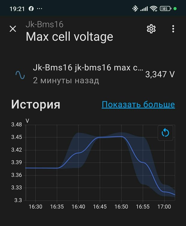

volomoto Опубліковано: 4 червня 2025 Поділитись Опубліковано: 4 червня 2025 15 хвилин тому, mib сказав: Заряд 100% у меня стоит 3,45 флоат на бмс я выключил зимой иначе он продавал ночами батарею Якщо флоат виключений, то у вас батарея стоїть по напругою не менше 3.45 на комірку, тому і не дивно, що воно за довгий час зарядилось майже до 100%. 1 Посилання на коментар Поділитися на інших сайтах More sharing options...

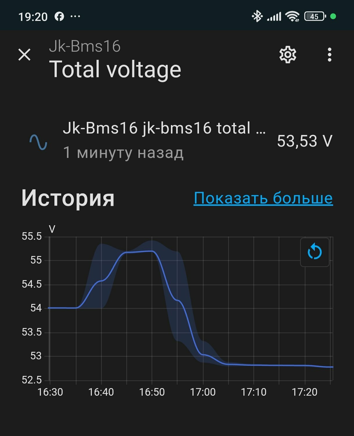

volomoto Опубліковано: 4 червня 2025 Поділитись Опубліковано: 4 червня 2025 20 хвилин тому, mib сказав: Сейчас и до этого когда батарея на 90% напряженме по ячейкам Мене цікавить графік напруги і впродовж сьогоднішнього заряду-розряду. 1 Посилання на коментар Поділитися на інших сайтах More sharing options...
mib Опубліковано: 4 червня 2025 Поділитись Опубліковано: 4 червня 2025 6 минут назад, volomoto сказал: Якщо флоат виключений, то у вас батарея стоїть по напругою не менше 3.45 на комірку, тому і не дивно, що воно за довгий час зарядилось майже до 100%. Ну бмс меньше чем 3,45 показывает это и на графиках видно 3 минуты назад, volomoto сказал: Мене цікавить графік напруги і впродовж сьогоднішнього заряду-розряду. Вот общее напряженме и по максимальной ячейке Посилання на коментар Поділитися на інших сайтах More sharing options...

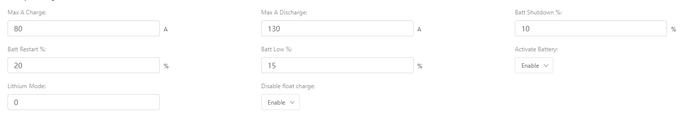

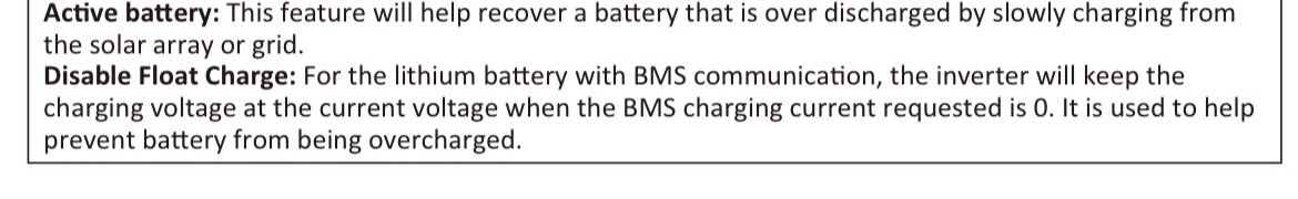

yur43 Опубліковано: 4 червня 2025 Автор Поділитись Опубліковано: 4 червня 2025 54 хвилини тому, volomoto сказав: Якщо флоат виключений, то у вас батарея стоїть по напругою не менше 3.45 на комірку, тому і не дивно, що воно за довгий час зарядилось майже до 100%. то при режимі літію цей перемикач float на шось впливає? Посилання на коментар Поділитися на інших сайтах More sharing options...
МакДо Опубліковано: 4 червня 2025 Поділитись Опубліковано: 4 червня 2025 2 години тому, yur43 сказав: то при режимі літію цей перемикач float на шось впливає? 1 Посилання на коментар Поділитися на інших сайтах More sharing options...

volomoto Опубліковано: 5 червня 2025 Поділитись Опубліковано: 5 червня 2025 15 годин тому, mib сказав: Тут важко щось сказати, бо часовий проміжок і короткий і що там рахує JK також не зовсім прозоро, але загалом за довший час ліфер малим струмом при відносно низькій напрузі можна зарядити до 100%. 2 Посилання на коментар Поділитися на інших сайтах More sharing options...
mib Опубліковано: 5 червня 2025 Поділитись Опубліковано: 5 червня 2025 4 часа назад, volomoto сказал: Тут важко щось сказати, бо часовий проміжок і короткий і що там рахує JK також не зовсім прозоро, але загалом за довший час ліфер малим струмом при відносно низькій напрузі можна зарядити до 100%. Похоже на то, сегодня при тех же условиях 90-100 заряжался около 30 минут Похоже нужно раз в неделю переклацывать режим, ну и возможно поиграться с флоат в настройках бмс Посилання на коментар Поділитися на інших сайтах More sharing options...

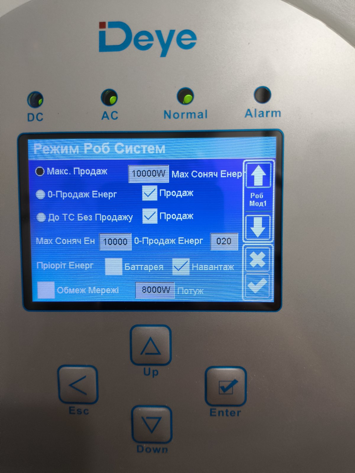

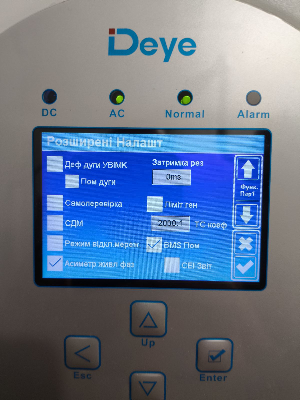

Vikctor Опубліковано: 5 червня 2025 Поділитись Опубліковано: 5 червня 2025 20 часов назад, mib сказал: Скорее бмс, а флоат включен на последней вкладке Jk ? Увімкнений. він завжди у мене увімкнений. 10 часов назад, volomoto сказал: Grid Peak Shaving часом не активне? Це в налаштуваннях інвертору? Підозрюю що ви запитуєте про якусь з ціх двох сторінок: 1 Посилання на коментар Поділитися на інших сайтах More sharing options...

mib Опубліковано: 5 червня 2025 Поділитись Опубліковано: 5 червня 2025 2 минуты назад, Vikctor сказал: А на що воно може впливати, якщо в мене акб в простої, тобто не заряджається та не розряджається? Просто якимось чином поступово рівень заряду знижується. Подивився - ці показники рівня заряду інвертор отримує від бмс. У меня наоборот выставил на инверторе 90% и оно его за 20 дней зарядило до 100% на напряжении что то там 3,8 А когда зимой был включен флоат и в доме не было потребления тотинвертор продавал в сеть акб по вечерам В теории в моем случае флоат не даст заряжать, будет скидывать лишнее, а может будет как и у вас постепенно разряжать, надо попробовать Но для начала хочу понять за неделю до 100 напихает или нет, хотя бмс показывало 90 просто как только включил заряд за пару минут стало 100 Ну как сегодня я написал чуть выше 1 Посилання на коментар Поділитися на інших сайтах More sharing options...
МакДо Опубліковано: 5 червня 2025 Поділитись Опубліковано: 5 червня 2025 24 хвилини тому, Vikctor сказав: Так, про асиметр живл фаз volomoto і питав. А ще, я б забрав галочку з BMS Пом , бо якщо з якоїсь причини інвертор втратить звʼязок з БМС, інвертор припинить роботу (принаймні так в мануалі написано). Я пару разів відключав звʼязок Бмс та інвертора і система продовжувала працювати. Пищала, але не тухла) 2 Посилання на коментар Поділитися на інших сайтах More sharing options...
Vikctor Опубліковано: 5 червня 2025 Поділитись Опубліковано: 5 червня 2025 6 минут назад, МакДо сказал: Так, про асиметр живл фаз volomoto і питав. А ще, я б забрав галочку з BMS Пом , бо якщо з якоїсь причини інвертор втратить звʼязок з БМС, інвертор припинить роботу (принаймні так в мануалі написано). Я пару разів відключав звʼязок Бмс та інвертора і система продовжувала працювати. Пищала, але не тухла) Цікаво чому це асиметрічне живлення фаз (дуже корисна функція саме 3-фазних деє, як на мій смак) обумовлює поступове розрядження акб... Стосовно BMS Пом - у разі вимкнення цієї галочки інвертор перестане отримувати інформацію від бмс по кан шині? До речі при встановленні/підключенні я пару разів вимикав кан дріт - інвертор сварився, але не вимикався. Я йому не давав забагато часу звичайно, але не вимикався. 1 Посилання на коментар Поділитися на інших сайтах More sharing options...
МакДо Опубліковано: 6 червня 2025 Поділитись Опубліковано: 6 червня 2025 8 годин тому, Vikctor сказав: Стосовно BMS Пом - у разі вимкнення цієї галочки інвертор перестане отримувати інформацію від бмс по кан шині? До речі при встановленні/підключенні я пару разів вимикав кан дріт - інвертор сварився, але не вимикався. Я йому не давав забагато часу звичайно, але не вимикався. Не перестане, просто (згідно мануала) продовжуватиме працювати. Але ваш досвід каже, що мануал бреше. Або ж вони не достатньо описали сценарії. Так у них буває. 1 Посилання на коментар Поділитися на інших сайтах More sharing options...
beavis Опубліковано: 6 червня 2025 Поділитись Опубліковано: 6 червня 2025 12 годин тому, МакДо сказав: Так, про асиметр живл фаз volomoto і питав Ні, питав він про інше. Обмеження мережі. 1 Посилання на коментар Поділитися на інших сайтах More sharing options...
МакДо Опубліковано: 6 червня 2025 Поділитись Опубліковано: 6 червня 2025 3 години тому, beavis сказав: Ні, питав він про інше. Обмеження мережі. Мій містейк. Дякую 1 Посилання на коментар Поділитися на інших сайтах More sharing options...
mib Опубліковано: 13 червня 2025 Поділитись Опубліковано: 13 червня 2025 Прошла неделя, хотел переключить режим и посмотреть как быстро зарядится акб, но дтэк помог пропал свет и даже не пришлось вставать с дивана В итоге акб за пару минут зарядился от 90% до 100, тоесть история повторилась Включил на бмс флоат, буду наблюдать, но есть сомнения что поможет так как напряжение стоит 3,35 а при 90% на инверторе бмс и так держала 3,35 @Vikctor а какое у вас напряжение флоат стоит на бмс? Посилання на коментар Поділитися на інших сайтах More sharing options...
Leader9 Опубліковано: 13 червня 2025 Поділитись Опубліковано: 13 червня 2025 У меня в автономке с начала весны. Поначалу на инверторе стояло все режимы по напряжению поскольку по SOC проценты убегали... Немного поковырялся в тонкостях работы БМС и теперь все по СОК. Днем неспеша заряжается до 100% 56В и через час переходит на флоат от БМС 54В. Посилання на коментар Поділитися на інших сайтах More sharing options...
mib Опубліковано: 13 червня 2025 Поділитись Опубліковано: 13 червня 2025 9 минут назад, Leader9 сказал: У меня в автономке с начала весны. Поначалу на инверторе стояло все режимы по напряжению поскольку по SOC проценты убегали... Немного поковырялся в тонкостях работы БМС и теперь все по СОК. Днем неспеша заряжается до 100% 56В и через час переходит на флоат от БМС 54В. у меня ЗТ стоит режим селены фест, цель акб держать в режиме "хранения" 90% а он малым напряжением за какое то время доходит до 100% но смс это видит только в момент когда я разрешаю заряд Посилання на коментар Поділитися на інших сайтах More sharing options...
