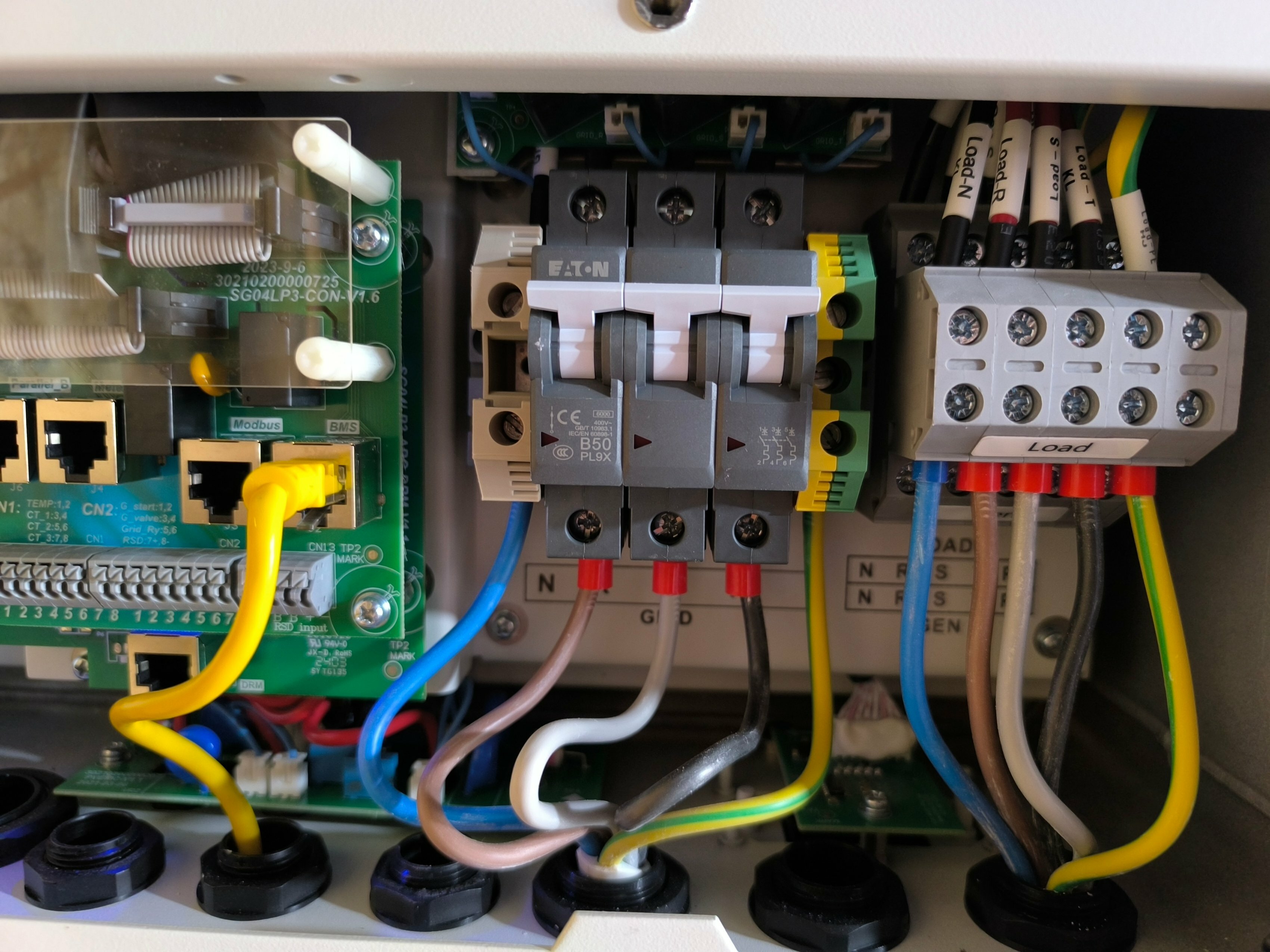

mib Опубліковано: 3 жовтня Поділитись Опубліковано: 3 жовтня 42 минуты назад, МакДо сказал: Не прийме він заряд по одній фазі. Тут або БЖ 48в на АКБ, або трифазний генератор (як з може зараз бути багато по не великій ціні з легким пробігом) Ви ж не на Load планували вилка-вилка зробити? Ой нет, я не про заряд акб, с этим все понТно что без блока питания не выйдет, я про запитать дом напрямую от генератора, меня волнует не получит ли дея встречку при том что автомат выключен но ноль остался, в теории ноль он и есть ноль даже от генератора он будет нулем, но лучше спросить чем потом плакать 1 Посилання на коментар Поділитися на інших сайтах More sharing options...
Телесистемы Опубліковано: 4 жовтня Поділитись Опубліковано: 4 жовтня 13 часов назад, mib сказал: Ой нет, я не про заряд акб, с этим все понТно что без блока питания не выйдет, я про запитать дом напрямую от генератора, меня волнует не получит ли дея встречку при том что автомат выключен но ноль остался, в теории ноль он и есть ноль даже от генератора он будет нулем, но лучше спросить чем потом плакать заземлить один из выходов генератора, как это требует ПУЕ: Допускается использование генераторных установок изначально предназначенных для работы с изолированной нейтралью для питания электроприемников, имеющих глухозаземленную нейтраль. В этом случае режим нейтрали и защитные меры должны соответствовать режиму нейтрали и защитным мерам, принятым в сетях стационарных электроприемников (зануление, зануление в сочетании с повторным заземлением, защитное отключение и т. д.). Для перевода электростанции в режим глухозаземленной нейтрали при работе на стационарные электроприемники необходимо соединить отдельным проводом сечением равным фазному нулевой провод электростанции со шпилькой «корпус» электростанции. Корпус электростанции должен быть заземлен. 1 1 Посилання на коментар Поділитися на інших сайтах More sharing options...
mib Опубліковано: 4 жовтня Поділитись Опубліковано: 4 жовтня 2 часа назад, Телесистемы сказал: заземлить один из выходов генератора, как это требует ПУЕ: Допускается использование генераторных установок изначально предназначенных для работы с изолированной нейтралью для питания электроприемников, имеющих глухозаземленную нейтраль. В этом случае режим нейтрали и защитные меры должны соответствовать режиму нейтрали и защитным мерам, принятым в сетях стационарных электроприемников (зануление, зануление в сочетании с повторным заземлением, защитное отключение и т. д.). Для перевода электростанции в режим глухозаземленной нейтрали при работе на стационарные электроприемники необходимо соединить отдельным проводом сечением равным фазному нулевой провод электростанции со шпилькой «корпус» электростанции. Корпус электростанции должен быть заземлен. Это же вроде касается стационарных установок, да и по идее нейтраль же и так заземлена на столбе и дальше по линии и на трансформаторе Мне кажется это бы имело смысл если бы я нейтраль разрывал 1 Посилання на коментар Поділитися на інших сайтах More sharing options...
Телесистемы Опубліковано: 4 жовтня Поділитись Опубліковано: 4 жовтня 10 минут назад, mib сказал: Это же вроде касается стационарных установок, да и по идее нейтраль же и так заземлена на столбе и дальше по линии и на трансформаторе Мне кажется это бы имело смысл если бы я нейтраль разрывал потребители дома - это и есть стационарная установка можно полную схему подключений? N ведь инвертор разрывает 1 1 Посилання на коментар Поділитися на інших сайтах More sharing options...
mib Опубліковано: 4 жовтня Поділитись Опубліковано: 4 жовтня 2 минуты назад, Телесистемы сказал: можно полную схему подключений? N ведь инвертор разрывает Ну вот я в этом не уверен От столба приходит в щит 3 фазы и нейтраль Из щита выходит в сарай 3 фазы и нейтраль на 3х полюсный автомат и потом в инвертор Из инвертора выходит три фазы и нейтраль на трех полюсный автомат и дальше в дом Вот эти обе нейтрали входа и выхода инвертора опять таки встречаются в домовом щите на шине И вот автомат входа и выхода инвертора я отключу и понятно отключу на столбе Но нейтраль останется подключенной на шине как к столбу что хорошо так и на вход инвертора что меня и смущает Дальше я генератор подключаю вилка вилка в розетку на фасаде, фаза меня не беспокоит а вот нейтраль идет же в том числе и на вход инвертора вот в теории за счет того что нейтраль неоазрывная она и останется нейтралью и от генератора и инвертору ничего не будет 1 1 Посилання на коментар Поділитися на інших сайтах More sharing options...
Телесистемы Опубліковано: 4 жовтня Поділитись Опубліковано: 4 жовтня (змінено) 13 минут назад, mib сказал: Из инвертора выходит три фазы и нейтраль на трех полюсный автомат и дальше в дом у deye не сквозной ноль вообще, правильно было бы TNC (вашу четырехпроводку) до инвертора разделить на TN-C-S и на PE подключить доп контур заземления такая схема правильная Змінено 4 жовтня користувачем Телесистемы 1 Посилання на коментар Поділитися на інших сайтах More sharing options...
mib Опубліковано: 4 жовтня Поділитись Опубліковано: 4 жовтня 4 минуты назад, Телесистемы сказал: у deye не сквозной ноль вообще, правильно было бы TNC (вашу четырехпроводку) до инвертора разделить на TN-C-S и на PE подключить доп контур заземления такая схема правильная Земля у меня есть, но она не объединена с нулем, в доме так точно В инверторе вроде тоже 1 Посилання на коментар Поділитися на інших сайтах More sharing options...
Телесистемы Опубліковано: 4 жовтня Поділитись Опубліковано: 4 жовтня 5 минут назад, mib сказал: Земля у меня есть, но она не объединена с нулем, в доме так точно В инверторе вроде тоже N на GRID и N на LOAD не сквозной но в режиме Off grid реле замыкает N и PE на выходе. что , в общем удовлетворяет требованию глухозаземленной нейтрали генератора жз провод я так понимаю от вашего контура заземления приходит? 1 1 Посилання на коментар Поділитися на інших сайтах More sharing options...
mib Опубліковано: 4 жовтня Поділитись Опубліковано: 4 жовтня 4 минуты назад, Телесистемы сказал: жз провод я так понимаю от вашего контура заземления приходит? Я не знаю что такое ЖЗ Земля приходит с шины заземления дома 1 Посилання на коментар Поділитися на інших сайтах More sharing options...
Телесистемы Опубліковано: 4 жовтня Поділитись Опубліковано: 4 жовтня Только что, mib сказал: Я не знаю что такое ЖЗ Земля приходит с шины заземления дома желто-зеленый тогда в режиме офгрид deye замкнет N и PE на выходе, тем самым глухозаземлив нейтраль. если все так собрано как я представляю 1 1 Посилання на коментар Поділитися на інших сайтах More sharing options...
mib Опубліковано: 4 жовтня Поділитись Опубліковано: 4 жовтня 6 минут назад, Телесистемы сказал: что , в общем удовлетворяет требованию глухозаземленной нейтрали генератора В плане генератора меня беспокоит только инвертор, что бы он не выпустил белый дым Без инвертора я так уже подключал да и с другим инвертором тоже подключал но там я мог ноль отключить он был однофазный А так через вилка вилка в разетку я запитываю одну фазу на которой холодильник и кондиционер плюс освещение Запитываю громко конечно сказано на генераторе наработка аж 3 часа в 22м году 1 Посилання на коментар Поділитися на інших сайтах More sharing options...
Телесистемы Опубліковано: 4 жовтня Поділитись Опубліковано: 4 жовтня 15 минут назад, mib сказал: В плане генератора меня беспокоит только инвертор, что бы он не выпустил белый дым Без инвертора я так уже подключал да и с другим инвертором тоже подключал но там я мог ноль отключить он был однофазный А так через вилка вилка в разетку я запитываю одну фазу на которой холодильник и кондиционер плюс освещение Запитываю громко конечно сказано на генераторе наработка аж 3 часа в 22м году ну так для спокойствия поставьте еще ВНку на выход N с deye 1 1 Посилання на коментар Поділитися на інших сайтах More sharing options...
mib Опубліковано: 4 жовтня Поділитись Опубліковано: 4 жовтня 2 минуты назад, Телесистемы сказал: ну так для спокойствия поставьте еще ВНку на выход N с deye Со мной лучше как с ребенком ВНка это кто? 1 Посилання на коментар Поділитися на інших сайтах More sharing options...
Телесистемы Опубліковано: 4 жовтня Поділитись Опубліковано: 4 жовтня 6 минут назад, mib сказал: Со мной лучше как с ребенком ВНка это кто? выключатель нагрузки разрываете и выходные фазы 3п автоматом, и ноль ВНкой 1 1 Посилання на коментар Поділитися на інших сайтах More sharing options...
mib Опубліковано: 4 жовтня Поділитись Опубліковано: 4 жовтня 3 минуты назад, Телесистемы сказал: выключатель нагрузки разрываете и выходные фазы 3п автоматом, и ноль ВНкой Это перестраховка? Или всеже необходимость? 1 Посилання на коментар Поділитися на інших сайтах More sharing options...
Телесистемы Опубліковано: 4 жовтня Поділитись Опубліковано: 4 жовтня 16 минут назад, mib сказал: Это перестраховка? Или всеже необходимость? эшелонированная защита) 1 1 Посилання на коментар Поділитися на інших сайтах More sharing options...

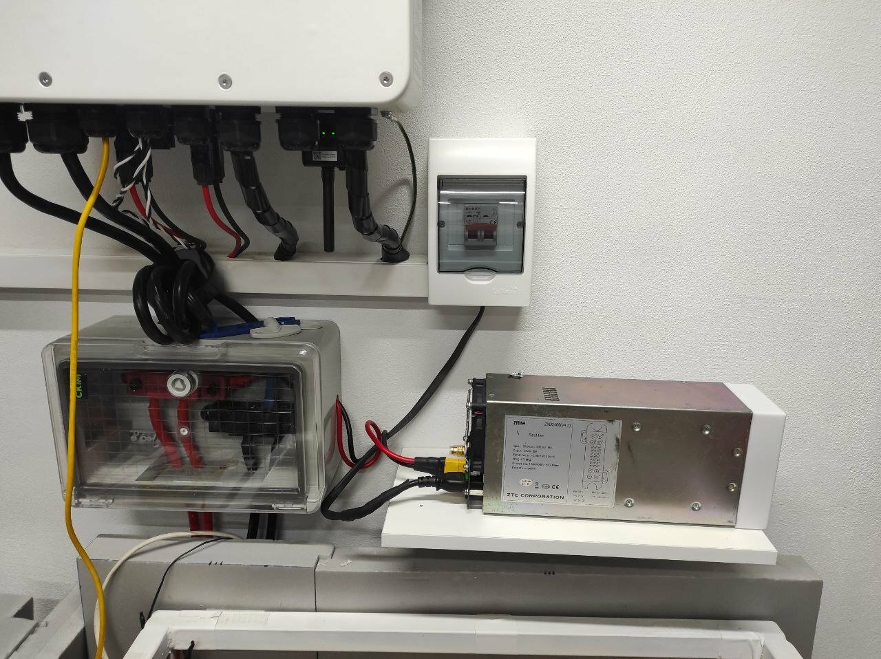

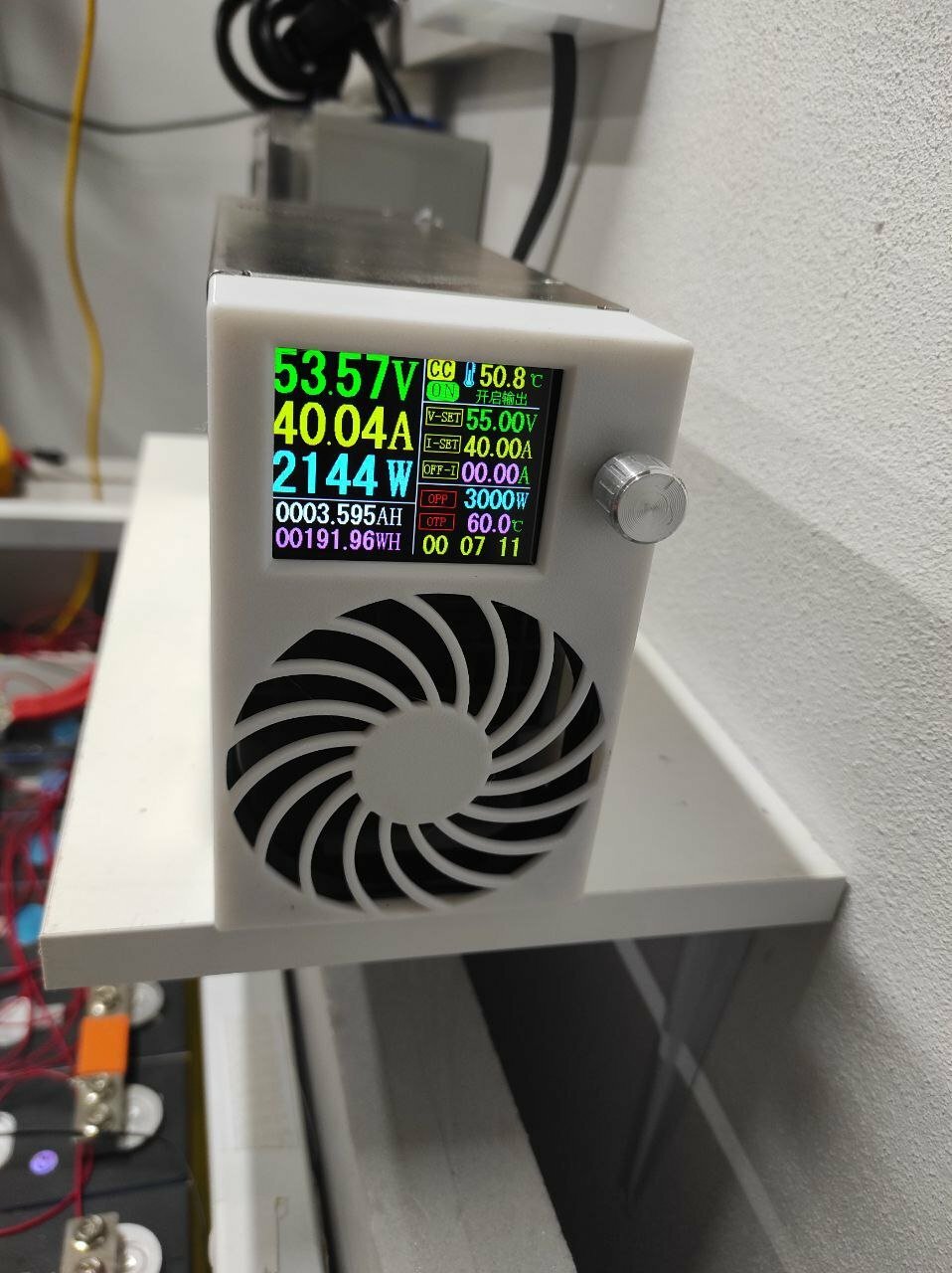

razzil Опубліковано: 6 жовтня Поділитись Опубліковано: 6 жовтня Додав останній штрих до схеми резервування, БЖ через який можна підзаряджати основну батарею від генератора. Ну або від гріда якщо так станеться, що залишиться лише одна фаза. 7 Посилання на коментар Поділитися на інших сайтах More sharing options...
90BCO Опубліковано: 6 жовтня Поділитись Опубліковано: 6 жовтня 1 час назад, razzil сказал: Додав останній штрих до схеми резервування Залишилось ще невеличкий ядерний реактор прикрутити 🙄 До речі, а БЖ самі робили чи то вже готовий брали ? 1 Посилання на коментар Поділитися на інших сайтах More sharing options...
razzil Опубліковано: 6 жовтня Поділитись Опубліковано: 6 жовтня 2 хвилини тому, 90BCO сказав: БЖ самі робили чи то вже готовий брали ? є готові, це досить популярна переробка телекомунікаційного БЖ ZTE. 3 Посилання на коментар Поділитися на інших сайтах More sharing options...
mib Опубліковано: 6 жовтня Поділитись Опубліковано: 6 жовтня 56 минут назад, razzil сказал: є готові, це досить популярна переробка телекомунікаційного БЖ ZTE. Ссылку в студию Посилання на коментар Поділитися на інших сайтах More sharing options...
90BCO Опубліковано: 6 жовтня Поділитись Опубліковано: 6 жовтня 14 минут назад, mib сказал: Ссылку в студию Можно я ? : prom.ua/p2664844771-laboratornyj-blok-pitaniya.html 3 Посилання на коментар Поділитися на інших сайтах More sharing options...
razzil Опубліковано: 6 жовтня Поділитись Опубліковано: 6 жовтня (змінено) 12 хвилин тому, 90BCO сказав: Можно я ? : prom.ua/p2664844771-laboratornyj-blok-pitaniya.html Тільки є версії на 60В і на 120В, я не впевнений що той що на 120 видасть номінальну потужність якщо встановити 60 чи меншу напругу на ньому. Змінено 6 жовтня користувачем razzil 4 Посилання на коментар Поділитися на інших сайтах More sharing options...
