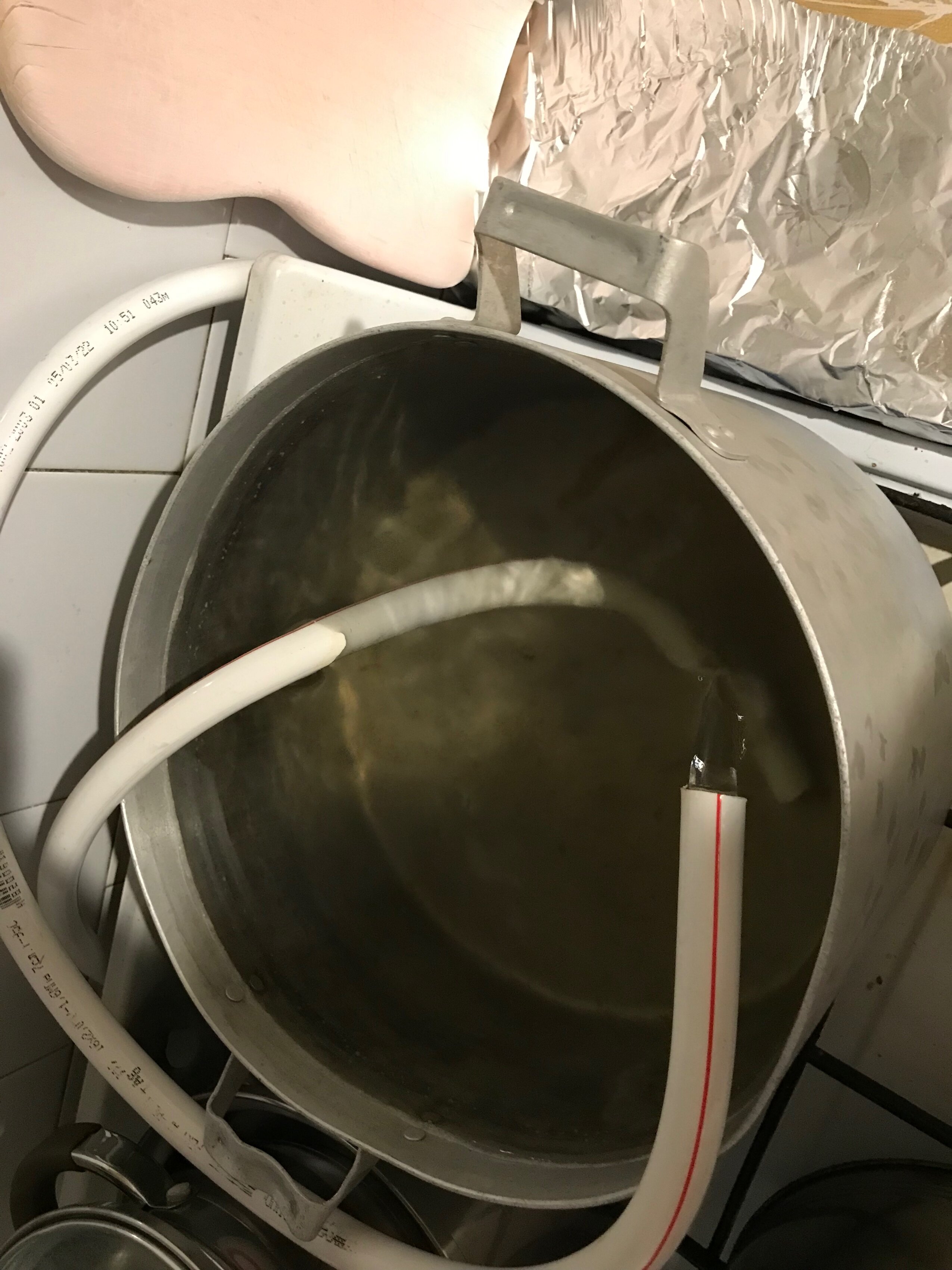

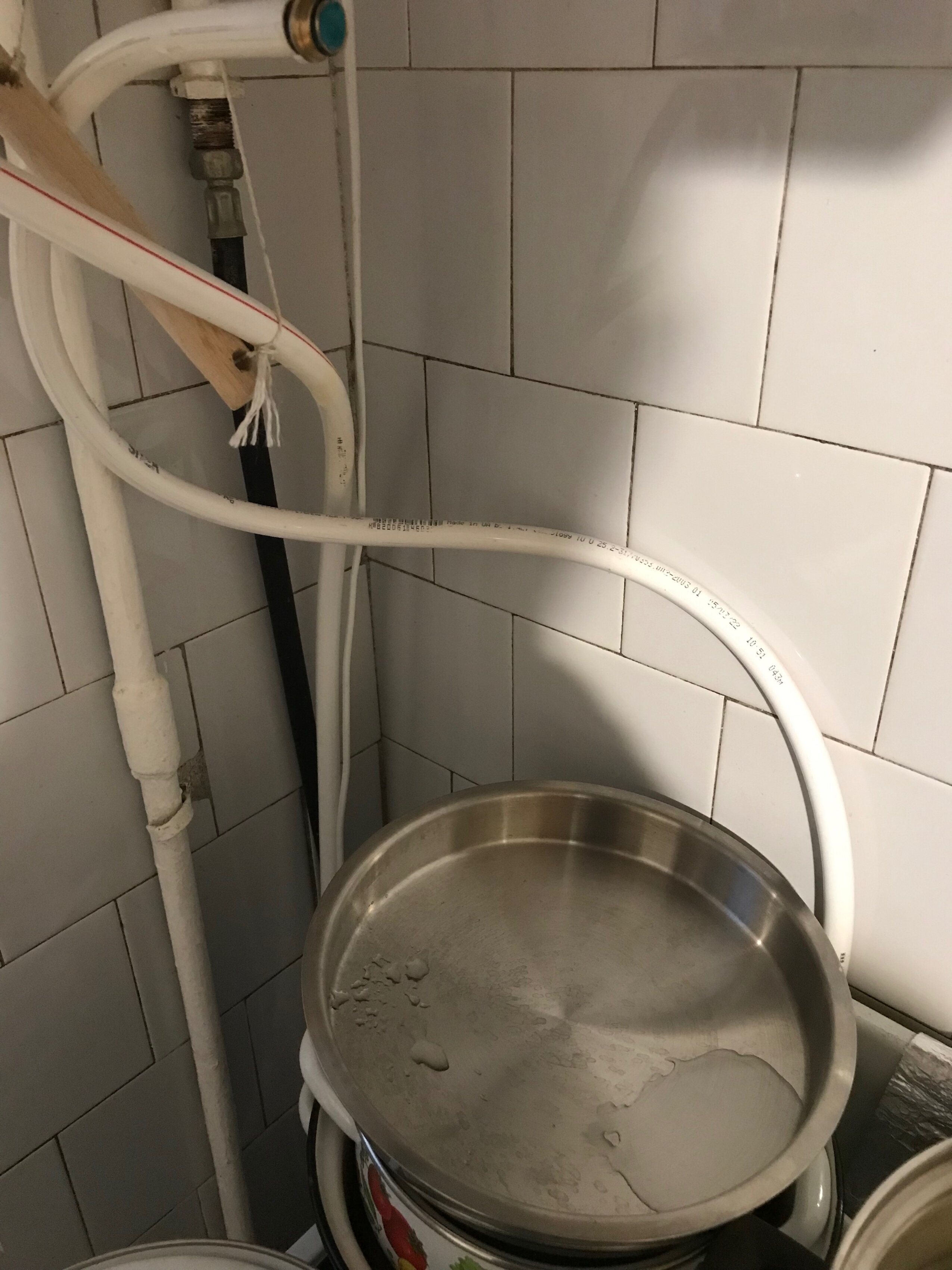

igorrius Опубліковано: 26 жовтня 2023 Автор Поділитись Опубліковано: 26 жовтня 2023 думал , что мощности одной комфорки будет маловато , часть тепла улетает в трубу . Оказалось хватает с лихвой , запросто можно еще как минимум комнату отапливать 1 Посилання на коментар Поділитися на інших сайтах More sharing options...
Dmode Опубліковано: 26 жовтня 2023 Поділитись Опубліковано: 26 жовтня 2023 (змінено) 9 минут назад, igorrius сказал: думал , что мощности одной комфорки будет маловато , часть тепла улетает в трубу . Оказалось хватает с лихвой , запросто можно еще как минимум комнату отапливать Покажіть фото цього "колайдера", цікаво на якій конфігурації зупинились. Змінено 26 жовтня 2023 користувачем Dmode 3 Посилання на коментар Поділитися на інших сайтах More sharing options...
normal Опубліковано: 26 жовтня 2023 Поділитись Опубліковано: 26 жовтня 2023 1 годину тому, igorrius сказав: Оказалось хватает с лихвой Зараз дельта всього 5°, от коли у січні буде 25° тоді побачите як в трубу улітає 2 Посилання на коментар Поділитися на інших сайтах More sharing options...
igorrius Опубліковано: 27 жовтня 2023 Автор Поділитись Опубліковано: 27 жовтня 2023 13 часов назад, Dmode сказал: Покажіть фото цього "колайдера", цікаво на якій конфігурації зупинились. так я проверил, пару дней потопил комнату, потом убрал кастрюлю с водой, сейчас просто две трубки возле газовой трубы , законсервировано . засасывающая трубка внизу кастрюли, а вытекает вода из верхней трубки , все предельно просто 1 Посилання на коментар Поділитися на інших сайтах More sharing options...
Владимир Н. Опубліковано: 3 листопада 2023 Поділитись Опубліковано: 3 листопада 2023 В 19.09.2023 в 19:10, vovova сказал: Так,в качестве поддержания разговора: Вместо кастрюли с водой взять медную трубу. На коленке скрутить спираль, пружину с длинными концами. на концы можно надеть шланг, можно цангу сделать, можно переходник на металлопластиковые фиттинги. Кидаешь спиральку на горелку. Площадь съема побольше - КПД лучше, чем кострюли. Система закрытая, испарений нет. Коли це використовувати для нагріву холодної води, то виникає проблема з конденсатом на трубках теплообмінника чи на дні каструлі. А краплі конденсату призводять до неповного згорання, тобто до угарного газу. Коли я грався з такими системами. То я розміщав мідний змійовик всередині каструлі з гарячою водою. Посилання на коментар Поділитися на інших сайтах More sharing options...
Владимир Н. Опубліковано: 3 листопада 2023 Поділитись Опубліковано: 3 листопада 2023 Перепрошую, чадний газ. Посилання на коментар Поділитися на інших сайтах More sharing options...
igorrius Опубліковано: 3 листопада 2023 Автор Поділитись Опубліковано: 3 листопада 2023 4 часа назад, Владимир Н. сказал: Коли це використовувати для нагріву холодної води, то виникає проблема з конденсатом да, когда тестировал на прогрев одной батареи в комнате- первое время с дна кастрюли активно шуровал конденсат, потом , по мере прогрева теплоносителя ,выделение конденсата прекращалось Посилання на коментар Поділитися на інших сайтах More sharing options...
Владимир Н. Опубліковано: 3 листопада 2023 Поділитись Опубліковано: 3 листопада 2023 З опаленням легше, а я вирішував проблему гарячого водопостачання, тобто на вході в змійовик вода завжди була холодна. Виключення було коли одночасно ставив дві каструлі на плиту, в кожній по змієвику. Підключення було послідовне, і тоді при великому водорозборі температура води в першій каструлі могла падати так, що на дні каструлі з’являвся конденсат. Але великий водорозбір був непотрібен, бо тоді і на виході вода літепла. Посилання на коментар Поділитися на інших сайтах More sharing options...

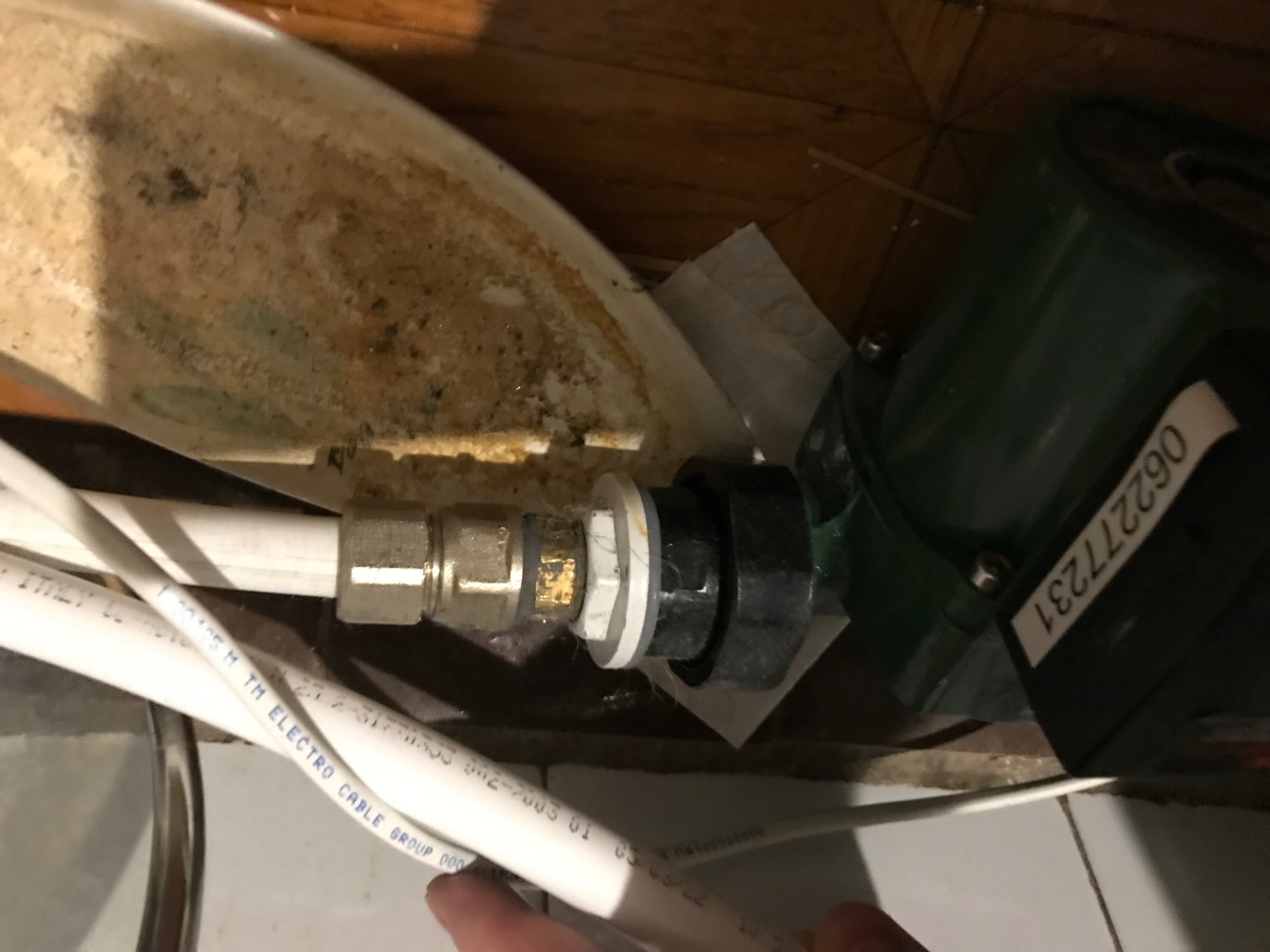

igorrius Опубліковано: 10 січня 2024 Автор Поділитись Опубліковано: 10 січня 2024 появился повод использовать отопление комнаты от газовой плиты . появилась микротечь между муфтой циркуляционного насоса и муфтой для радиаторов отопления ( подтекает очень медленно ) . Наверное когда сгибал трубу и гнул ее к кастрюле - немного открутил соединение . Возможно нужно использовать тут какой то другой переходник , а не футорку для радиатора отопления . Посилання на коментар Поділитися на інших сайтах More sharing options...
naupv Опубліковано: 11 січня 2024 Поділитись Опубліковано: 11 січня 2024 (змінено) Та футорка у вас має дуже скверну властивість- підпускати навіть на радіаторах. Причина- ота прокладка. Викиньте її. Толкові монтажники зразу їх викидають в утіль, бо при підтяжці, вона розтягується як през-в. Або ставте на паковку, або міняйте на паронит чи паперову. Змінено 11 січня 2024 користувачем naupv 1 Посилання на коментар Поділитися на інших сайтах More sharing options...
igorrius Опубліковано: 11 січня 2024 Автор Поділитись Опубліковано: 11 січня 2024 2 часа назад, naupv сказал: або міняйте на паронит чи паперову. конкретно в том соединении там прокладка та не играет никакой роли. Она никуда не прижимается, герметизация соединения только за счет пакли с герметиком Посилання на коментар Поділитися на інших сайтах More sharing options...

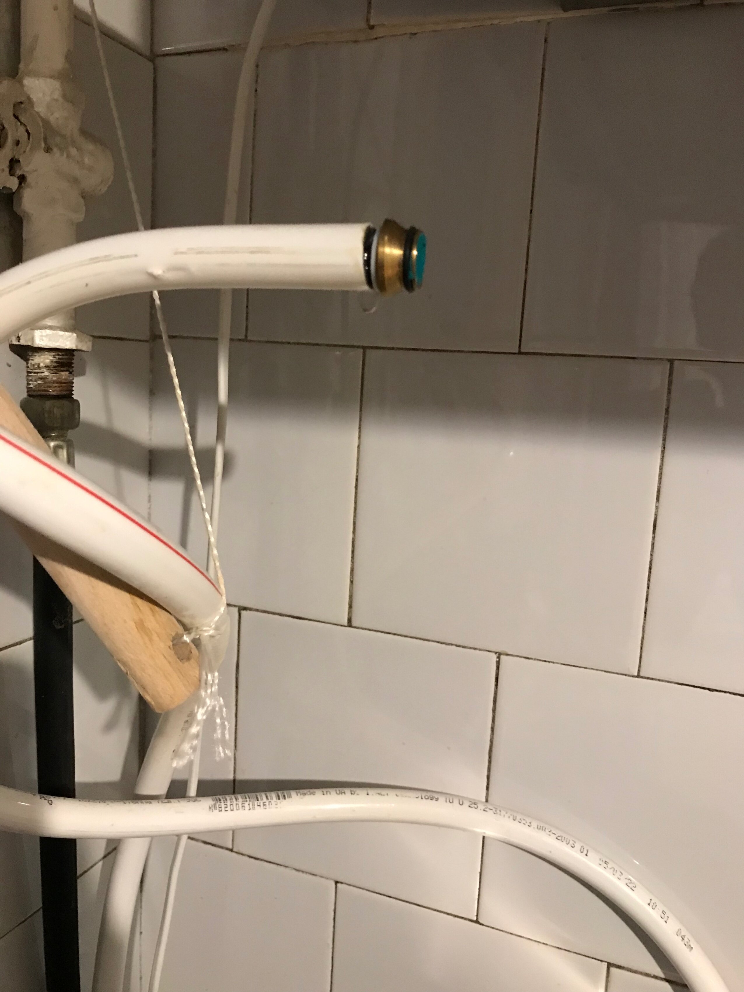

igorrius Опубліковано: 10 листопада 2024 Автор Поділитись Опубліковано: 10 листопада 2024 всем доброго здравия ! скажите пожалуйста , какой трубой можно подключиться к Маталлопластиковой обычной трубе 16 мм , чтоб уйти под ванну , отдать там тепло , обратно вернуться на металлопластик ? Холодно в ванной , очень не комфортно мыться . думаю , можно ли под ванну засунуть трубу с циркулирующим теплоносителем в ней , чтобы подогревать ванну ? Посилання на коментар Поділитися на інших сайтах More sharing options...
tayatlas Опубліковано: 10 листопада 2024 Поділитись Опубліковано: 10 листопада 2024 7 часов назад, igorrius сказал: думаю , можно ли под ванну засунуть трубу с циркулирующим теплоносителем в ней , чтобы подогревать ванну ? Проще и эффективнее запенить низ ванны и боковые стенки обычной монтажной пеной и закрыть декоративной накладкой (если её нет). Посилання на коментар Поділитися на інших сайтах More sharing options...
igorrius Опубліковано: 10 листопада 2024 Автор Поділитись Опубліковано: 10 листопада 2024 36 минут назад, tayatlas сказал: Проще и эффективнее запенить низ ванны и боковые стенки обычной монтажной пеной и закрыть декоративной накладкой (если её нет). в самой ванной комнате холодно , пена тут не поможет , змеевика нет , полотенцесушителя нет , не плохо бы зимой нагревать Посилання на коментар Поділитися на інших сайтах More sharing options...
tayatlas Опубліковано: 11 листопада 2024 Поділитись Опубліковано: 11 листопада 2024 Простая тонкая труба с теплоносителем никакой особой погоды не сделает. Тогда уж либо змеевик либо любой самый маленький радиатор в зависимости от площади. С другой стороны..... дальше исключительно моё субъективное мнение. У меня тоже в ванной комнате достаточно прохладно. Радиатор хоть и стоит, но он выставлен на 20 градусов исходя из логики: зачем топить помещение весь день, если им пользуешься суммарно несколько минут в день. Пользуюсь исключительно душем - поэтому на это время включаю карбоновый электрический обогреватель (за 10-15 минут до....) - и всё прекрасно. Разумеется после принятия душа проветриваю для удаленния избыточной влаги. 1 Посилання на коментар Поділитися на інших сайтах More sharing options...

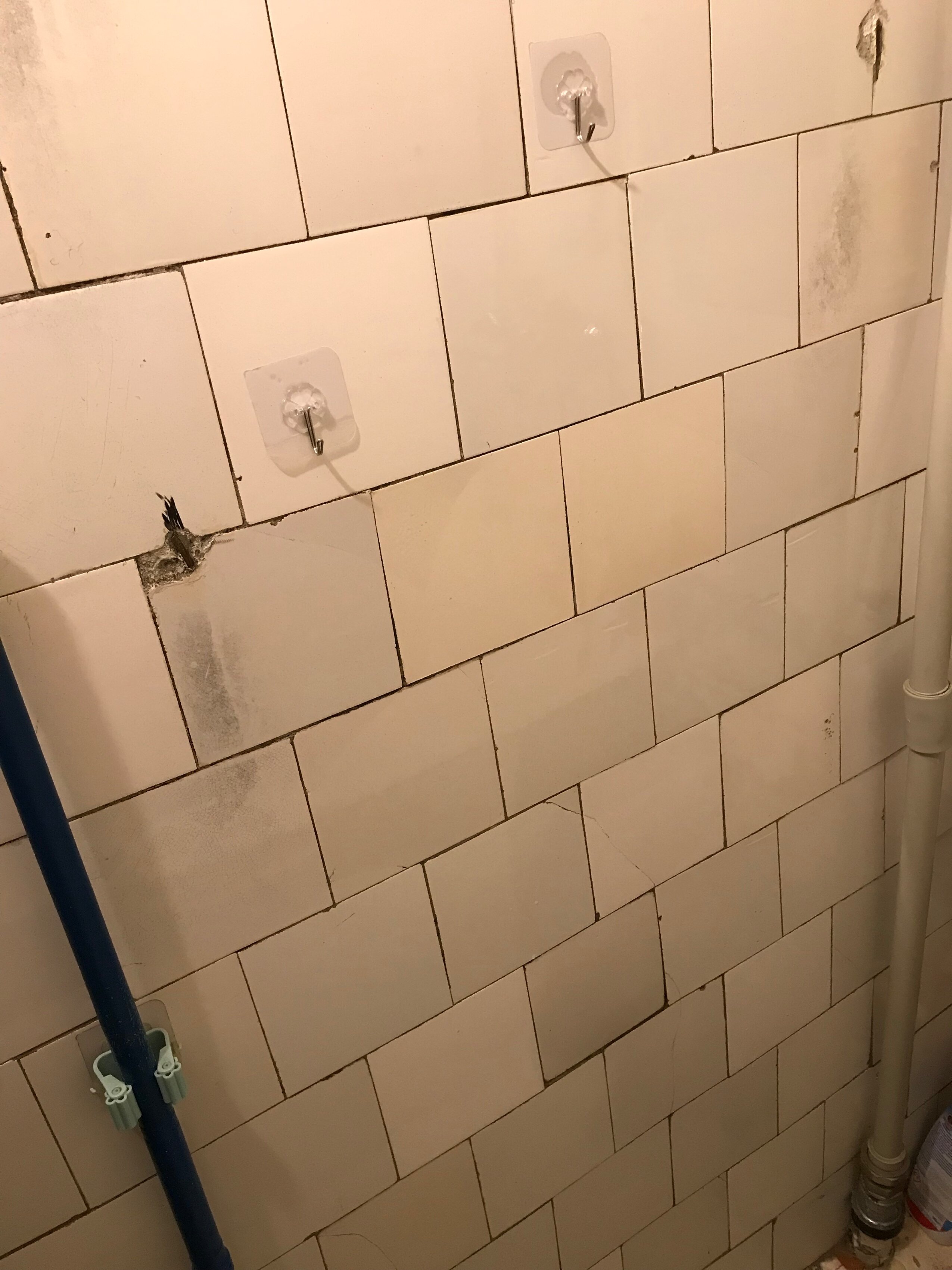

normal Опубліковано: 12 листопада 2024 Поділитись Опубліковано: 12 листопада 2024 12 годин тому, tayatlas сказав: исходя из логики: зачем топить помещение весь день, если им пользуешься суммарно несколько минут в день Але ці хвилини ти голяка і мокрий, я навпаки опалюю у санвузлі, а спальню вимкнув, тотбто санвузол завдяки конвекції опалює і спальню, але в останній халат та теплі шкарпетки зняв і заскочив у ліжко під ковдру - дискофорту немає навіть при підлозі 20 градусів, а в санвузлі взагалі красота - підлога 30 градусів, все сохне за хвилини і голяка ходи без проблем 2 Посилання на коментар Поділитися на інших сайтах More sharing options...
igorrius Опубліковано: 12 листопада 2024 Автор Поділитись Опубліковано: 12 листопада 2024 (змінено) 15 часов назад, tayatlas сказал: Простая тонкая труба с теплоносителем никакой особой погоды не сделает. а в пол какую трубу кладут, когда водяной теплый пол делают ? Такая труба , если ее не в пол прятать, а под ванну запихнуть - под ванной тоже ведь тепло может отдавать ? Змінено 12 листопада 2024 користувачем igorrius Посилання на коментар Поділитися на інших сайтах More sharing options...
Maryan_bhfz Опубліковано: 12 листопада 2024 Поділитись Опубліковано: 12 листопада 2024 1 година тому, igorrius сказав: Такая труба , если ее не в пол прятать, а под ванну запихнуть - под ванной тоже ведь тепло может отдавать ? Вона ж буде віддавати тепло в повітря, я думаю толку буде дуже мало. Якщо залити під ванною стяжку з змієвиком із труб, так, щоб стяжка прям була до дна ванни тоді ефект напевно буде краще Посилання на коментар Поділитися на інших сайтах More sharing options...
DimaF Опубліковано: 12 листопада 2024 Поділитись Опубліковано: 12 листопада 2024 В 10.11.2024 в 14:35, igorrius сказал: всем доброго здравия ! 1 Посилання на коментар Поділитися на інших сайтах More sharing options...
igorrius Опубліковано: 12 листопада 2024 Автор Поділитись Опубліковано: 12 листопада 2024 (змінено) 6 часов назад, Maryan_bhfz сказал: Вона ж буде віддавати тепло в повітря ну а полотенцесушитель , который до этого висел и был срезан за ненадобностью - он ведь тоже воздух нагревал в ванной комнате в свое время ? пока он работал - тепло было в ванной комнате Змінено 12 листопада 2024 користувачем igorrius Посилання на коментар Поділитися на інших сайтах More sharing options...
mib Опубліковано: 12 листопада 2024 Поділитись Опубліковано: 12 листопада 2024 51 минуту назад, igorrius сказал: ну а полотенцесушитель , который до этого висел и был срезан за ненадобностью - он ведь тоже воздух нагревал в ванной комнате в свое время ? пока он работал - тепло было в ванной комнате Как кто то говорит кулЬкулятор вам в руки Сантехники говорят что батарея должна быть большой и теплой, а не маленькой и горячей Посилання на коментар Поділитися на інших сайтах More sharing options...
igorrius Опубліковано: 12 листопада 2024 Автор Поділитись Опубліковано: 12 листопада 2024 (змінено) 56 минут назад, mib сказал: Как кто то говорит кулЬкулятор вам в руки Сантехники говорят что батарея должна быть большой и теплой, а не маленькой и горячей тут висел прежний полотенцесушитель от стояка горячей воды , стандартный небольшой , навряд он давал так много тепла , чтоб нельзя было один изогнутый кусок трубы ( имеется ввиду прошлый срезанный змеевик ) заменить другим куском трубы ( например труба теплого пола ) Змінено 12 листопада 2024 користувачем igorrius Посилання на коментар Поділитися на інших сайтах More sharing options...
tayatlas Опубліковано: 16 листопада 2024 Поділитись Опубліковано: 16 листопада 2024 В 12.11.2024 в 12:40, igorrius сказал: а в пол какую трубу кладут, когда водяной теплый пол делают ? Такая труба , если ее не в пол прятать, а под ванну запихнуть - под ванной тоже ведь тепло может отдавать ? Тонкая труба в полу греет бетон (относительно хороший проводник тепла), который затем греет воздух относительно бОльшей площадью. Та же самая тонкая труба, висящая в воздухе, будет греть только сам воздух (тносительно плохой проводник тепла). И площадь нагрева будет всего лишь равна площади поверхности трубы.... а это значительно меньше, чем в случае с теплый полом. Надеюсь я понятно пояснил простым языком на бытовом уровне почему одна и та же труба может греть "по-разному" ? Посилання на коментар Поділитися на інших сайтах More sharing options...
igorrius Опубліковано: 17 листопада 2024 Автор Поділитись Опубліковано: 17 листопада 2024 (змінено) 9 часов назад, tayatlas сказал: чем в случае с теплый полом. я с теплым полом и не сравниваю , я сравниваю со змеевиком , который висел на стене ( фото выше ) . это был изогнутый кусок трубы , примерно 40 мм диаметром и до двух метров длиной ( стандартный советский змеевик в ванных комнатах советских панелек ) Змінено 17 листопада 2024 користувачем igorrius Посилання на коментар Поділитися на інших сайтах More sharing options...
