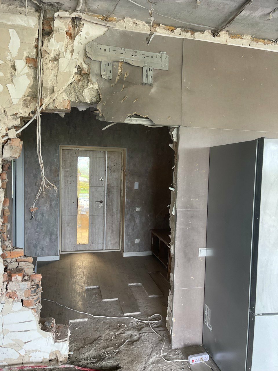

В мене тесть якраз заходив в будинок, коли був прильот і двері забрали на себе всі мілкі осколки та вибухову хвилю. Його відкинуло на метрів 5, але живий )))
Теж 3 роки тому думав навіщо ставити  такі двері коли скління в підлогу.
але це таке, просто нетиповий випадок з є...тим сусідом

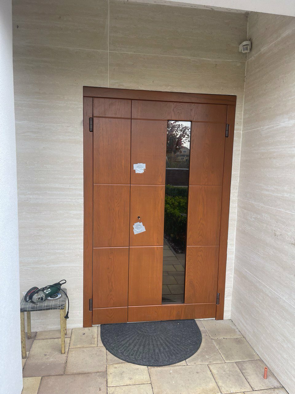

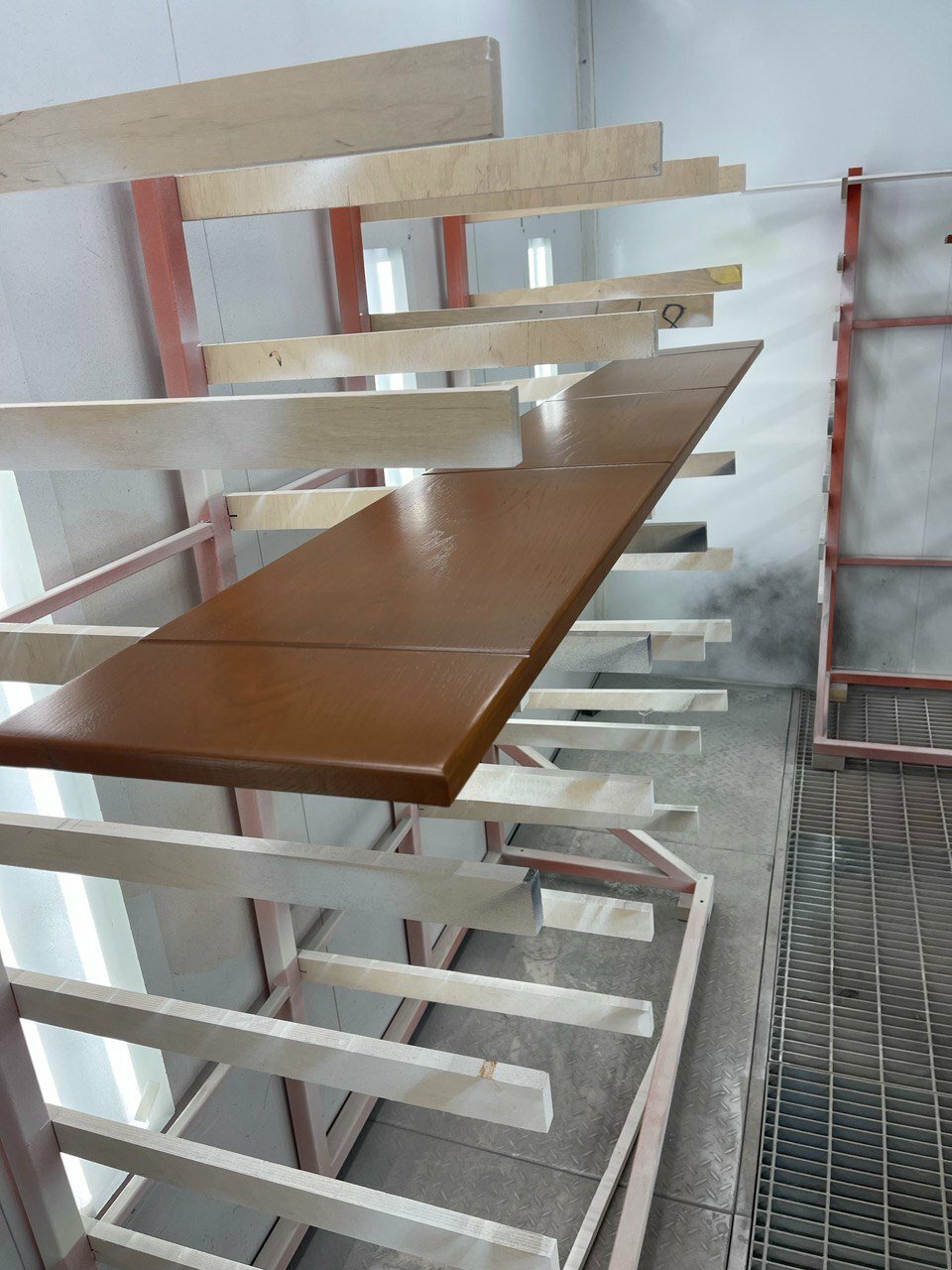

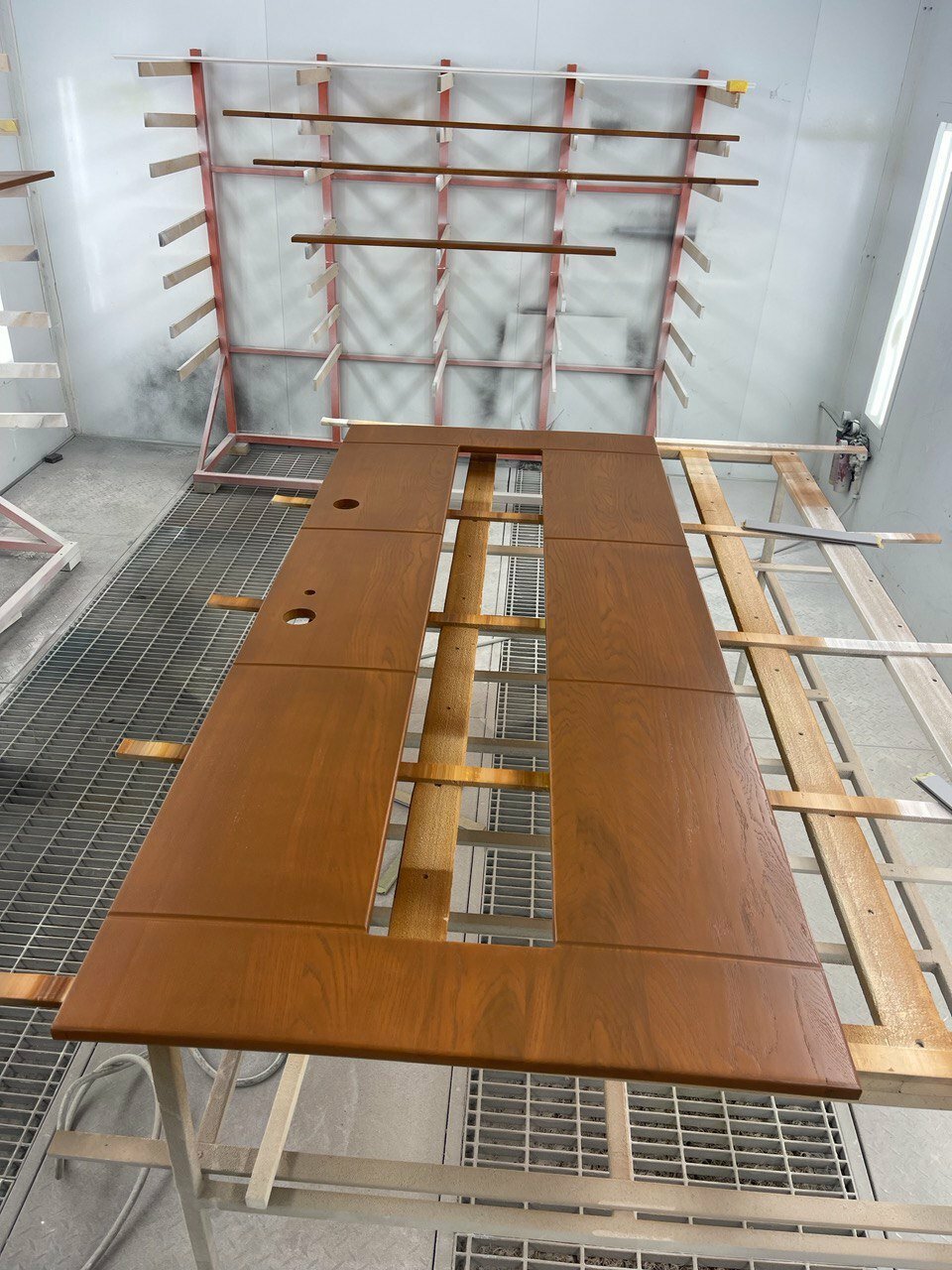

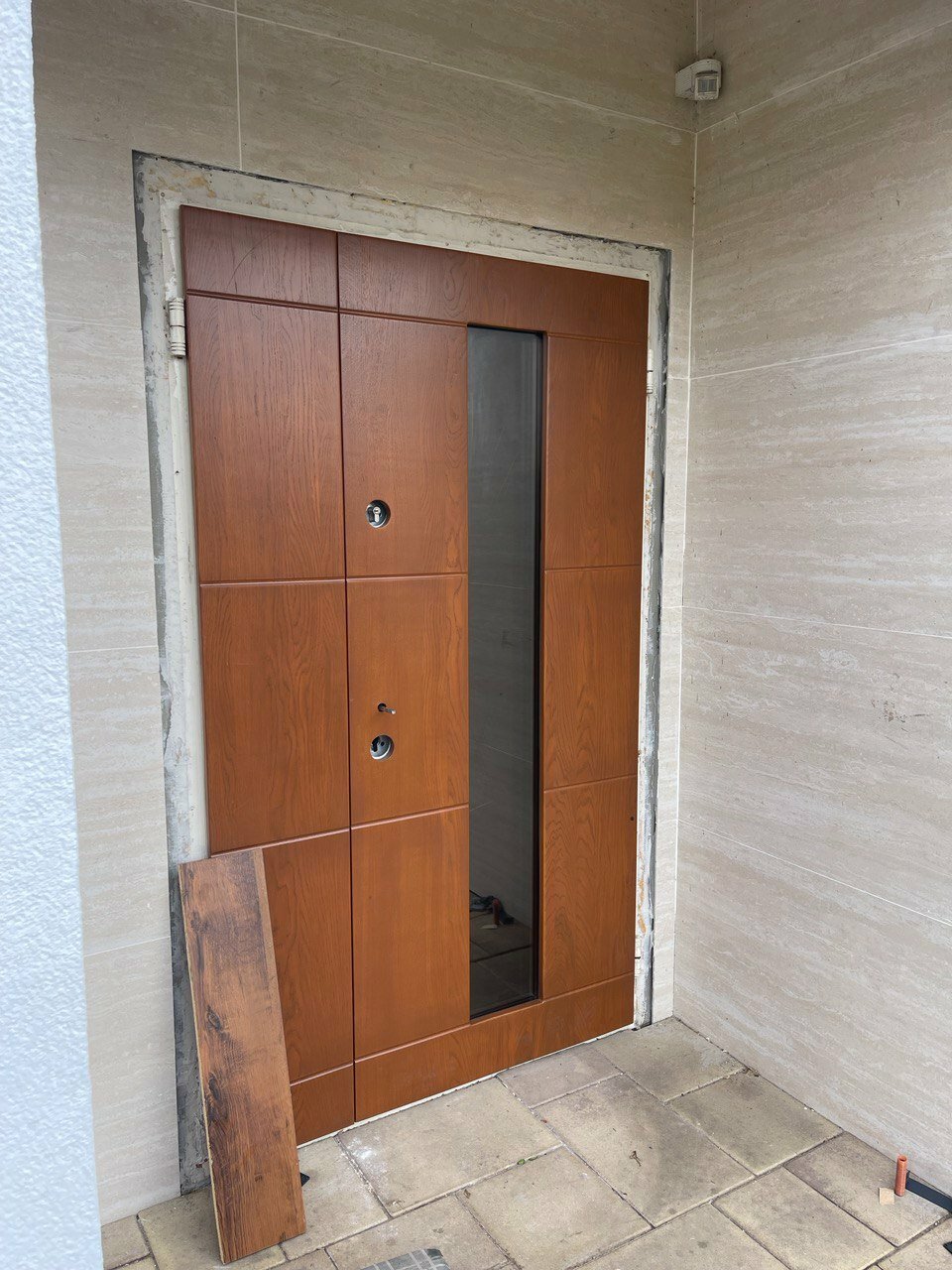

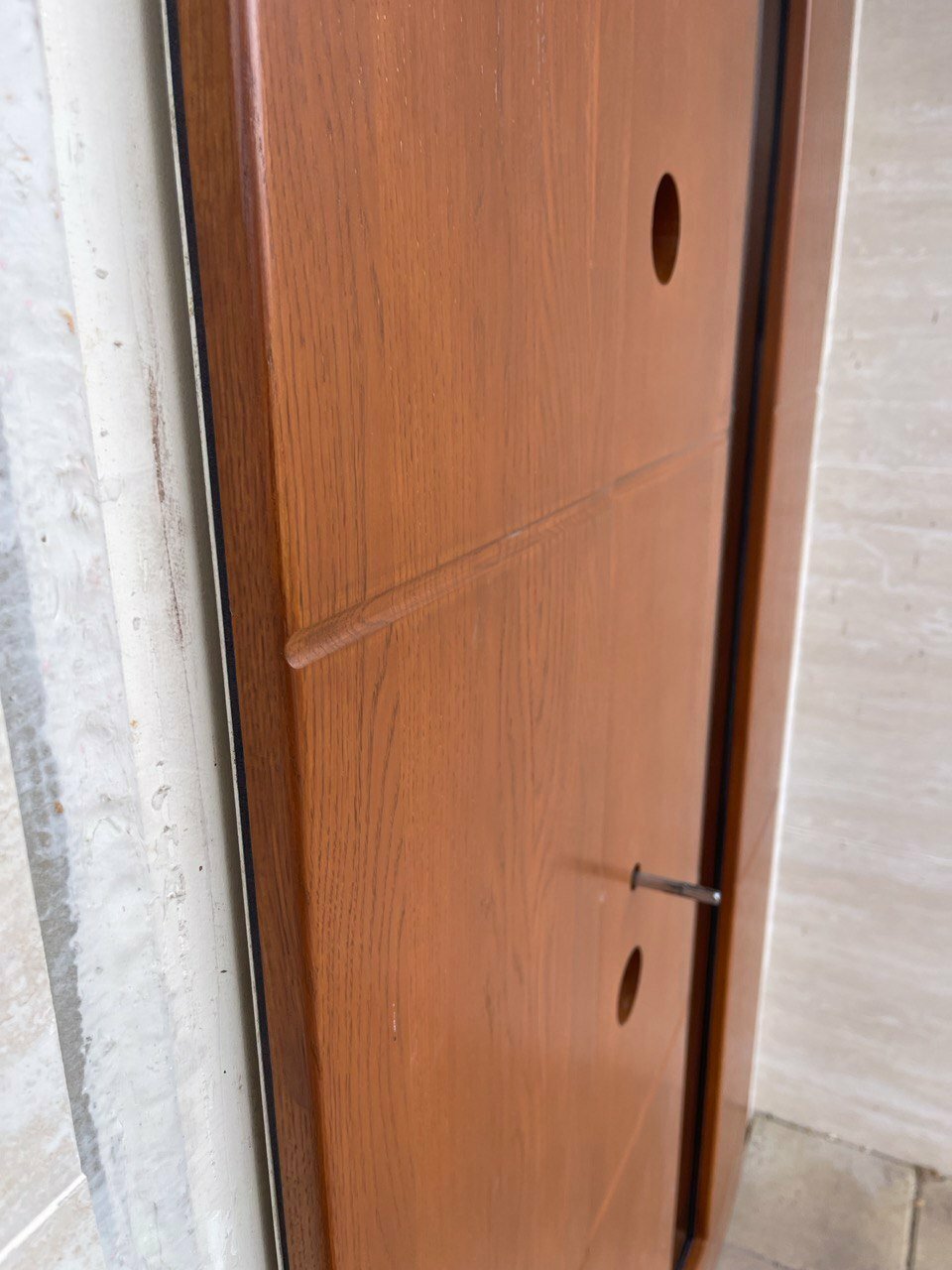

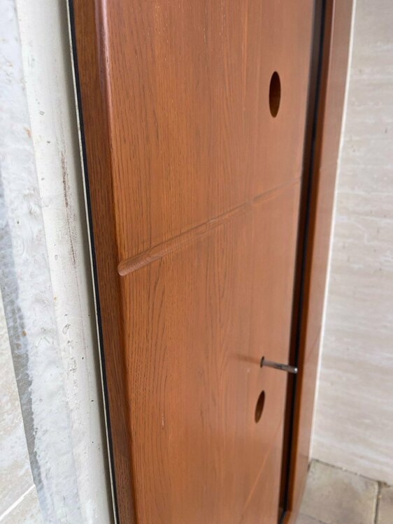

В процесі реконструкція моїх дверей
- замінив склопакет
- замінив зовнішню накладку з МДФ + плівка (яка почала відклеюватись) на дубову власного виробництва )))

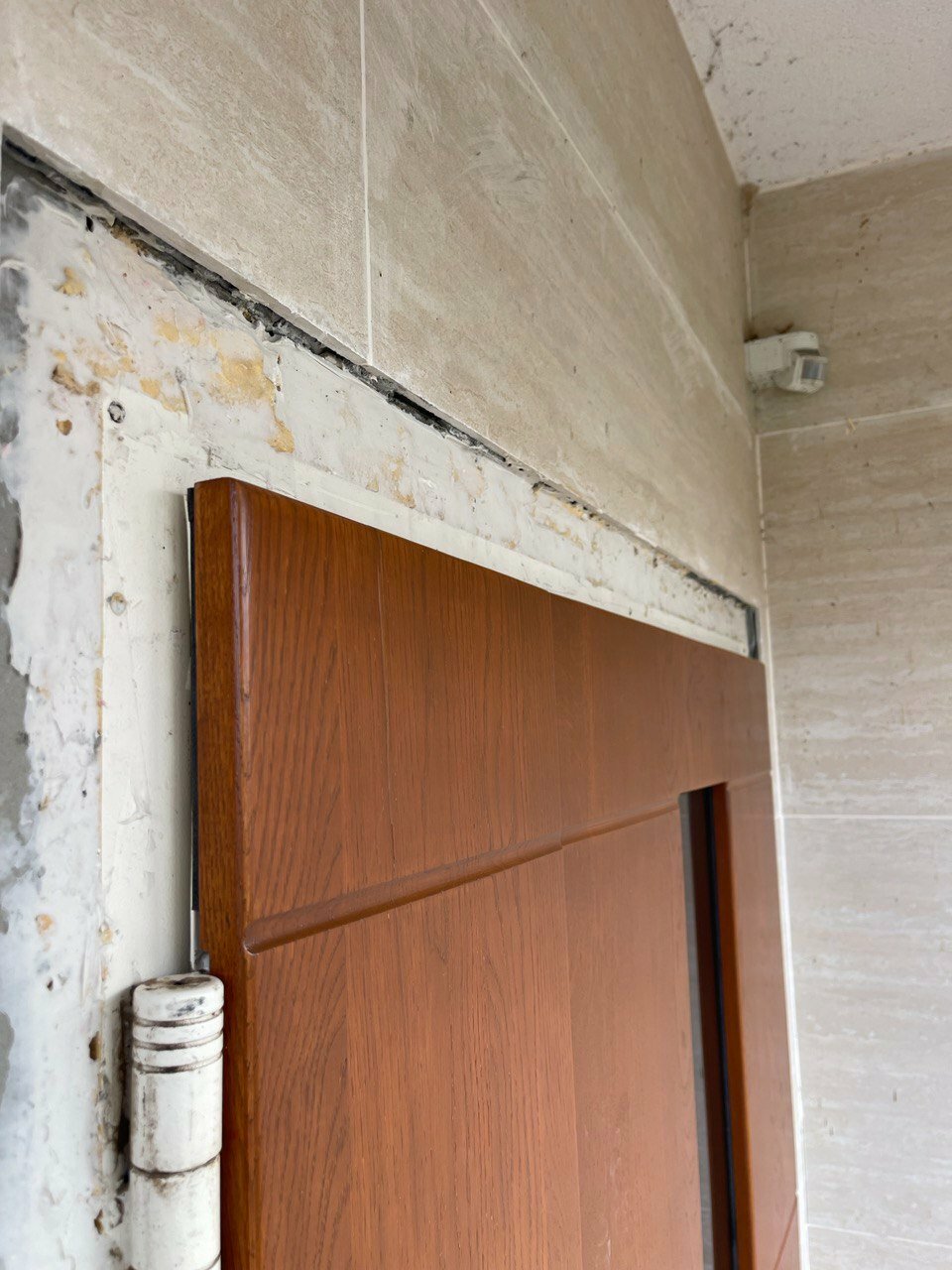

Всім привіт!
Маю вуличні двері Rehau з великим склопакетом 56*178см на все полотно.
Через 4 роки використання помітив перекос діагональний, поміряв - різниця 6мм.
Зараз планую перепакувати склопакет так, щоб вирівняти діагоналі.
Підкажіть - як правильніше розмістити підкладки, скільки їх має бути.
Дякую наперед.
