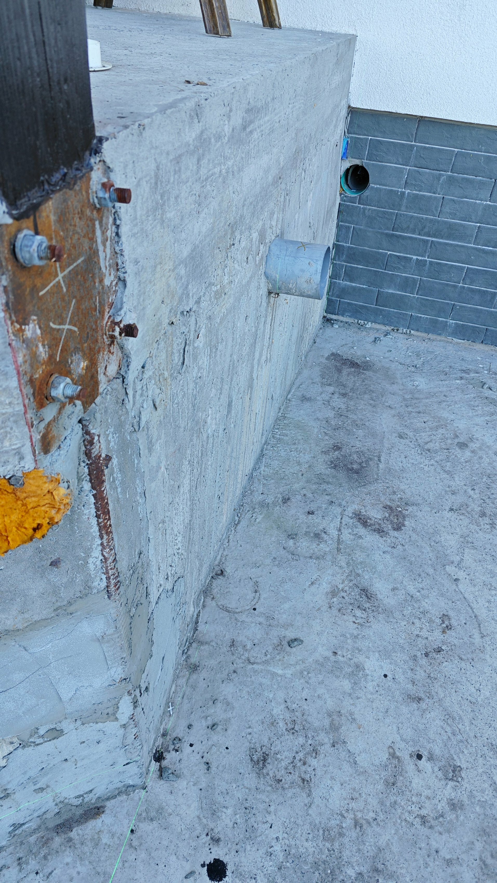

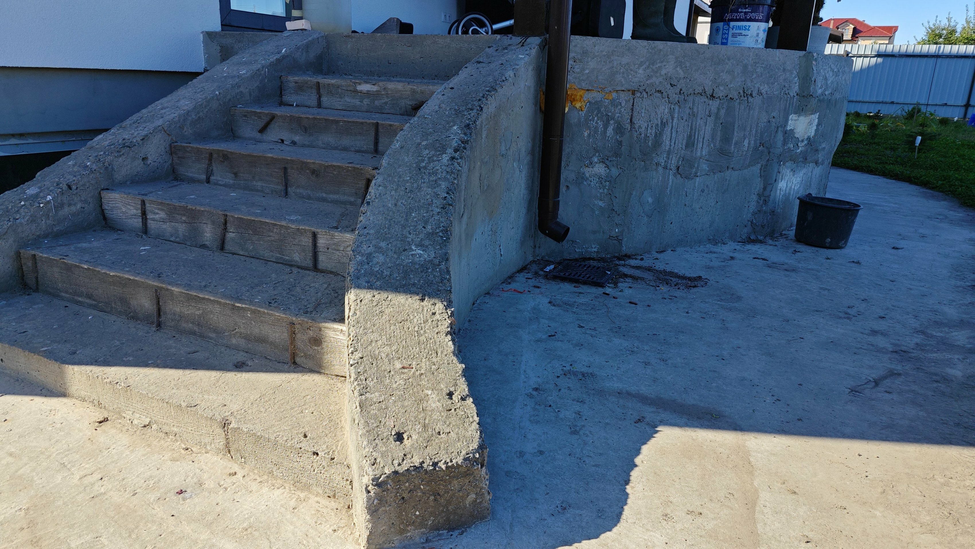

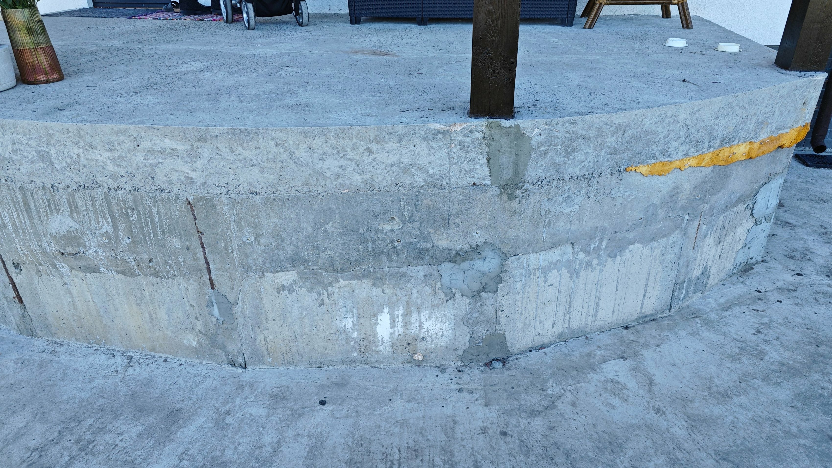

Добрий день, питання наступне, цоколь будинку облицьовано плиткою по підготовленій поверхні, тут питань нема, але чи можна ціює ж плиткою (30см на 7см) облицювати цоколь терраси?
Проблема в тому, шо терраса має форму півкола + поверхня непідготовлена, вертикально немає площини і доведеться вирівнювати (штукатурити), максимальне відхилення 4 см від вертикалі.
Як технологічно і чим це можна вирівняти? І взагалі, чи буде плитка тут гарно виглядати? Бо шось мені складно уявити як це буде...
Плиточник запропонував цементно-вапняну штукатурку, чи треба армувати? грунтовку звичайну глибокого проникнення, чи щось на основі крарц. піску?
Ну і на кой хер там бетоноконтакт???Чи взагалі люба грунтовка?Збити водичкою порохи,в ідеалі Керхером,буде досить.Сітка не завадить,розчин чисто цементний,вапно використовуеться лише у внутрішніх роботах,в наружних краще використовувати любі спеціалізовані пластифікатори,зазвичай з фразою "замінник вапна".В данній сітуації я би краще використав додавання в розчин Адіпласту чи Сіка 1,причому більше не в якості гідроізоляції,а зробив би на їх основі контактний слой і далі штукатурив "мокре по мокрому".В такому випадку сітка не потрібна.
На рівних ділянках плитка буде пасувати,на закругленних саме ця плитка з горизонтальною кладкою буде порнографією,як варіант покласти її там вертикально.Но краще там взагалі кинути любу декоративну.

питання ще: як правильно поставити маячки і які маячки, якшо поверхня півколом?
приходить думка, шо треба якійсь гнучкий маяк по верхній кромці цоколю і нижній, шось типу пвх кутника, вмазаного на плиточний клей.
шо порадите?

За маячки все ще актуально, кейс непростий, тому і питаю...
Плиточник зробив плиткою верхній маяк фактично, треба внизу якось зробити його проекцію, можливо арочним кутником на плиточному клею?
Тоді буде 2 маяка, шоб зробити вертикальну опуклу поверхню. Є ще ідеї?

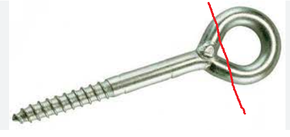

Арматурою 8мм.
23 часа назад, andrey_ka сказал:
Арматурою 8мм.
Варіант теж, але як іі так ідеально вигнути, шоб вона контур верхньої кромки повторювала?
як на мене, з арочним кунтиком простіше працювати: зробив контур, дюбелями закріпив до відмостки, потім для жорсткості промазам плиточ. клеем.
А з арматурою, якшо десь в середині треба поправити, то десь в іншому місці поїде
20 хвилин тому, sidus сказав:
Арматура має жорсткість , тому вигнути її по необхідному радіусу не скаладає ніякої проблеми. Скажімо так , за допомогою п'яти дюбелів , я зміг би виставити "арматуриний маяк "в необхідному радіусі.
ПС.. Для зручності встановлення , дюбелі використовувати ось такі :
якщо потрібно виперти маяк , то зрізати по червоній лінії. Крайні залишити  як є.
Ваш варіант досить складний у виконанні: по-перше потрібно трохи і дофіга дюбелів , по-друге ,  потім буде "м'яко кажучи" складно по ньому совати правилом.
