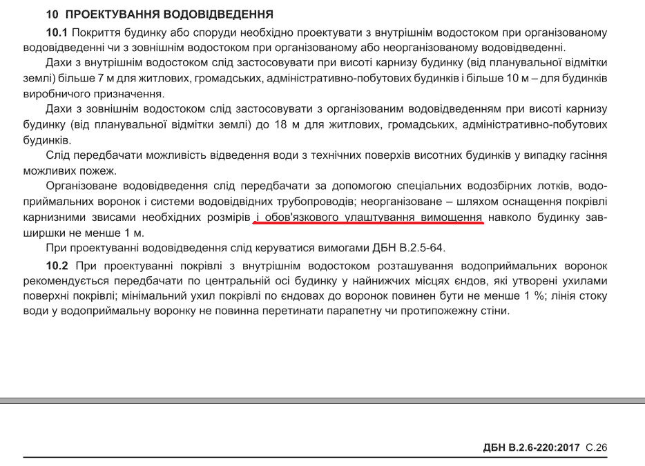

andrey_ka Опубліковано: 10 березня Поділитись Опубліковано: 10 березня 21 хвилину тому, Propeller сказав: Для плит.....ну разве что "Все говорят : ну как это без отмостки?" І правильно роблять. Вимощення потрібне при будь-якому фундаменті. Злива з вітром , дощ лупить по стіні. Куди вся ця вода потече , при вашому варіанті ? 29 хвилин тому, Propeller сказав: И в окончание, не понимаю нафиг теплая отмостка для УШП. +100. Я ще більше не розумію який сенс в горизонтальному утепленні землі навколо будинку. Достатньо вертикального утеплення цоколя ,з заглибленням. Це , технологічніше , простіше , дешевше. Посилання на коментар Поділитися на інших сайтах More sharing options...
Propeller Опубліковано: 10 березня Поділитись Опубліковано: 10 березня (змінено) 50 минут назад, andrey_ka сказал: І правильно роблять. Вимощення потрібне при будь-якому фундаменті. Давайте ссылку на ДБН. Иначе будет бесмысленное эмоциональное общение. Всьо. Устал. 50 минут назад, andrey_ka сказал: Злива з вітром , дощ лупить по стіні. Куди вся ця вода потече , при вашому варіанті ? В грунт, как это происходит в Природе? Поток будет направлен от дома (уклон). Почему вы считаете, что если вода будет попадать к грунт страшным потоком со стены в метре от дома (есть спасительное мощение ), то это спасет дом от страшного? Вы просто добавили еше 1 м грунта на пути воды к фундаменту. Те же яйца только в профиль. Грунт (если это не щебень) - это губка, которая будет распределять воду в себе, не формируя поток. Змінено 10 березня користувачем Propeller 1 Посилання на коментар Поділитися на інших сайтах More sharing options...
andrey_ka Опубліковано: 11 березня Поділитись Опубліковано: 11 березня 7 годин тому, Propeller сказав: Давайте ссылку на ДБН. Иначе будет бесмысленное эмоциональное общение. 7 годин тому, Propeller сказав: В грунт, как это происходит в Природе? Поток будет направлен от дома (уклон). Почему вы считаете, что если вода будет попадать к грунт страшным потоком со стены в метре от дома (есть спасительное мощение ), то это спасет дом от страшного? Вы просто добавили еше 1 м грунта на пути воды к фундаменту. Те же яйца только в профиль. Грунт (если это не щебень) - это губка, которая будет распределять воду в себе, не формируя поток. В першу чергу воно буде текти під будинок. Адже цей потік вертикальний , і він сконцентрований насамперед на стик земля-фундамент. При вашому варіанті під родючий шар обов'язково потрібно покласти якусь дренажну плівку , з прив'язкою її до фундаменту. Посилання на коментар Поділитися на інших сайтах More sharing options...

andrey_ka Опубліковано: 11 березня Поділитись Опубліковано: 11 березня 2 години тому, tansss сказав: Посмотрите какой раздел ДБН вообще разрешает делать плиты без заглубления на глыбину промерзание и при каких условиях. Намекну... гласит что можно НО!!! при мероприятиях предотвращающих пучение. Какие бы это могли быть? Так что отмостка (ещё возможно и утепленная)при например УШП обязательна если нет других мероприятий! Вкажіть розділ , цитати з дБН на які ви посилаєтесь , я почитаю. 2 години тому, tansss сказав: Вчитайтесь в ту цитату что привели, обязательно - при необорудованных водоотводах. Если водоотведение организовано то не обязательно. Читав , і думаю що уважно. Ви неправильно трактуєте цю цитату. Вірніше трактуєте так як вам хочеться. Водовідведення в будинку присутнє в обох варіантах . І організоване , і неорганізоване. І карнизні звиси , і вимощення має бути в обов'язковому порядку , незалежно поставили ви ринву чи ні. Ринва збирає воду з даху , звиси та вимощення збирає зі стін. Посилання на коментар Поділитися на інших сайтах More sharing options...

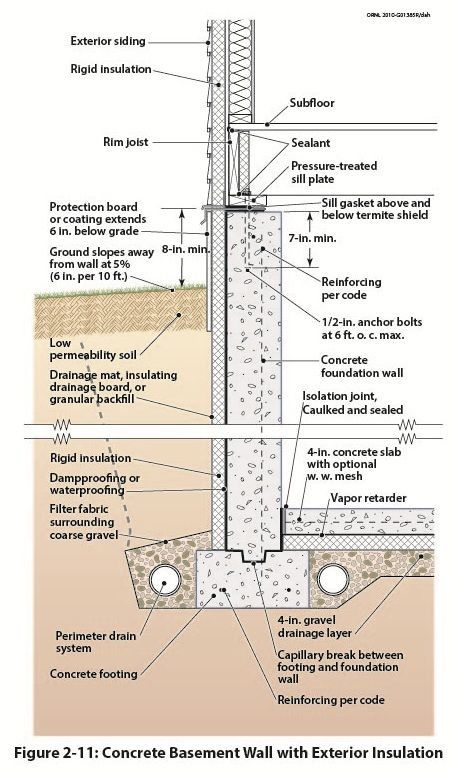

Propeller Опубліковано: 11 березня Поділитись Опубліковано: 11 березня Так поступают строители из Западного полушария. Пристенный дренаж у них в случае наличия подвального помещения статусе must have. Посилання на коментар Поділитися на інших сайтах More sharing options...

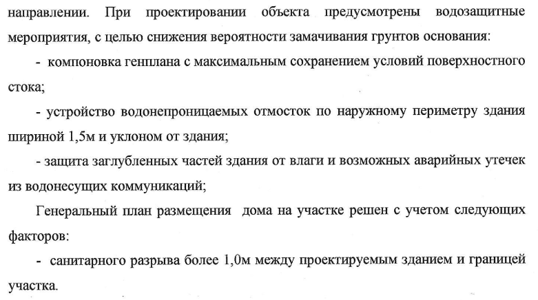

Dendnepr Опубліковано: 12 березня Поділитись Опубліковано: 12 березня мне в эскизах намерений архитекторша указала 1,5 метра Посилання на коментар Поділитися на інших сайтах More sharing options...

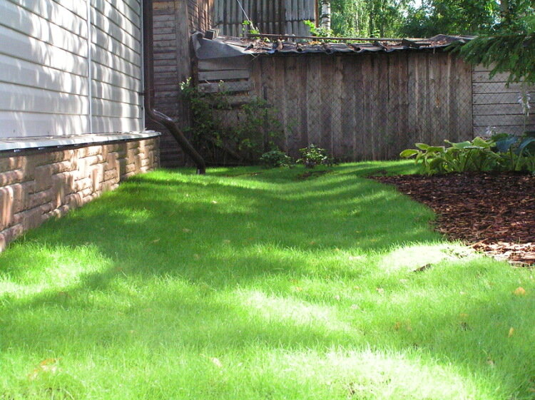

Sерджио Опубліковано: В понеділок в 09:55 Поділитись Опубліковано: В понеділок в 09:55 Ну і я запитаю в цій темі, аби не створювати нову. Теж планую робити вимощення. Бетонувати не хочу - банально - навіть бетоновоз не під"їде. а мішалкою - задовбатися можна. Не варте того. Відповідно - м"яке вимощення. Грунт там пісок, а зверху - какась плодородка. Бачу так. Зняти ту плодородку (30 см десь) і шари такі: 1) притрамбований грунт отой, 2) мембрана чи руберойд 3) щебінь для дренування води (10-15 см, середня фракція якась) 4) зверху щебня геотекстиль 5) пісок 6) ФЕМ. Відповідно: нижче мембрани труба дренувальна - оскільки пісок - то кудись в нікуди. Може бути? Посилання на коментар Поділитися на інших сайтах More sharing options...
Propeller Опубліковано: У вівторок в 18:33 Поділитись Опубліковано: У вівторок в 18:33 В 22.04.2024 в 12:55, Sерджио сказал: Ну і я запитаю в цій темі, аби не створювати нову. Теж планую робити вимощення. Бетонувати не хочу - банально - навіть бетоновоз не під"їде. а мішалкою - задовбатися можна. Не варте того. Відповідно - м"яке вимощення. Грунт там пісок, а зверху - какась плодородка. Вопрос к строителям. А нужна ли отмостка, если дом стоИт на песке? Посилання на коментар Поділитися на інших сайтах More sharing options...
Sерджио Опубліковано: У вівторок в 18:46 Поділитись Опубліковано: У вівторок в 18:46 (змінено) 14 минут назад, Propeller сказал: Вопрос к строителям. А нужна ли отмостка, если дом стоИт на песке? Не особо. Понимаете, тут вопрос предпочтения. Я, кстати, с интересом читаю Ваши посты по поводу отмостки и согласен с ними. Просто вот траву не хотим, а по дорожкам хотим. Бетон - извращение, как по мне. Видел дорожки из бетона толщиной 25(!!!!!) см. Ну то таке. В принципе там и дренажные трубы нафиг не нужны особо. А по поводу слоев... чуть сбило с толку то, что в инетах на картинках с упорством иноверца лепят ту вшивую глину ( типа замок). При этом никто не поясняет - де оно надо а где нет. Поэтому и спросил про послойность. Хотя если мембрану с геотекстилем - так и щебень тот нафиг нужен, я так понимаю... А глина и подавно. Змінено У вівторок в 18:47 користувачем Sерджио Посилання на коментар Поділитися на інших сайтах More sharing options...
Propeller Опубліковано: У вівторок в 19:40 Поділитись Опубліковано: У вівторок в 19:40 Смотрите. Нет такого понятия как дренажный слой над мембраной (или рубероидом, у кого кание пристрастия). Не нужно воду, что падает сверху вести именно к мембране, чтобы она ее отвела от дома. Мембрана - это просто предохранитель. Основная часть атмосферной воды должна и будет отводиться с поверхности мощения. И это правильно. Если желается мягкая отмоста , то ее ПРИГРУЖАЮТ щебнем. То есть щебень - это балласт, который не может смыть вода. В вашем случае просто делайте стандартный вариант дорожки. Вокруг дома. Не уверен надо ли под нее убирать всю толщину плодородного грунта. Если все-таки будет желание, то под пирог всей дорожки можете положить какую-нить рулонную гидру. А швы между камешками мощения заполните полимерным песком. 1 Посилання на коментар Поділитися на інших сайтах More sharing options...
Sерджио Опубліковано: У вівторок в 19:54 Поділитись Опубліковано: У вівторок в 19:54 Ок, спасибо. По толщине - мож и не надо. Мне там и без нивелира виден перепад сантиметров в 10 (по одной стороне понижение). Отобью все точки - ясно будет Ещё раз спасибо Вам 1 Посилання на коментар Поділитися на інших сайтах More sharing options...
