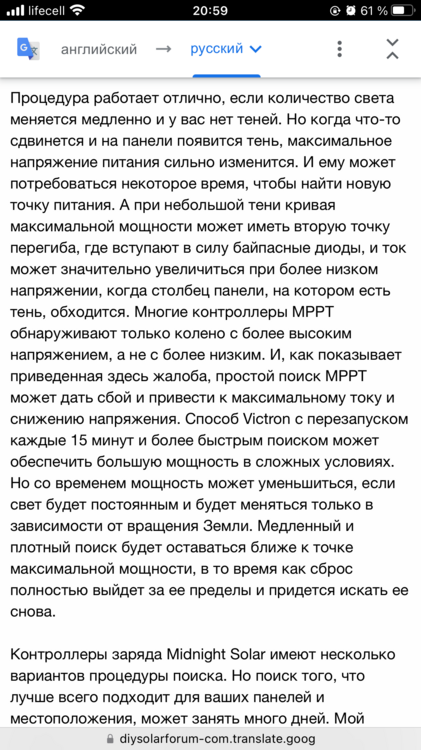

igorrius Опубліковано: 13 січня 2024 Автор Поділитись Опубліковано: 13 січня 2024 56 минут назад, mib сказал: Мппт ищет точку но ее нет, оставьте его в покое пока солнце не появится, ну или вчера нужно было играться имеете ввиду , что у солнечных контроллеров есть определенный порог по входной мощности для нормальной работы mppt ? Посилання на коментар Поділитися на інших сайтах More sharing options...
mib Опубліковано: 13 січня 2024 Поділитись Опубліковано: 13 січня 2024 1 час назад, igorrius сказал: имеете ввиду , что у солнечных контроллеров есть определенный порог по входной мощности для нормальной работы mppt ? Имеется ввиду что он пытается найти лучшее соотношение вольтажа к амперам что бы получить максимум ватт но те пол ампера что он получает его не устраивает и он начинает искать другую точку и так по кругу Ну нет сейчас солнца, хотя вчера было не хуже чем летом но правда часа три всего Так что смысла до конца февраля мучаться нет 1 Посилання на коментар Поділитися на інших сайтах More sharing options...
igorrius Опубліковано: 13 січня 2024 Автор Поділитись Опубліковано: 13 січня 2024 (змінено) 26 минут назад, mib сказал: Имеется ввиду что он пытается найти лучшее соотношение вольтажа к амперам что бы получить максимум ватт но те пол ампера что он получает его не устраивает и он начинает искать другую точку и так по кругу Ну нет сейчас солнца, хотя вчера было не хуже чем летом но правда часа три всего Так что смысла до конца февраля мучаться нет пишут , что этот производитель нехорош для пасмурной погоды . Epever - отстойные контроллеры оказывается youtu.be/B95odTkbt5c Змінено 13 січня 2024 користувачем igorrius Посилання на коментар Поділитися на інших сайтах More sharing options...
mib Опубліковано: 13 січня 2024 Поділитись Опубліковано: 13 січня 2024 1 час назад, igorrius сказал: пишут , что этот производитель нехорош для пасмурной погоды . Epever - отстойные контроллеры оказывается youtu.be/B95odTkbt5c Ну вот у меня были как раз те с которыми он сравнивает, но в любом случае когда нет солнца нет энергии ну в нужном объеме, а вот эти 20 ватт не полученные это фигня, я вам еще про ваш первый контроллер примерно то же говорил Поищите канал Романыч у него примерно такая же балконная сэс 1 Посилання на коментар Поділитися на інших сайтах More sharing options...
igorrius Опубліковано: 13 січня 2024 Автор Поділитись Опубліковано: 13 січня 2024 (змінено) 1 час назад, mib сказал: в любом случае когда нет солнца нет энергии ну в нужном объеме, а вот эти 20 ватт не полученные это фигня, я вам еще про ваш первый контроллер первый контроллер вообще подделкой на mppt был , сколько солнца ему не дай - а вольты в амперы он не превращал . Сегодня Epover вылавал ток , в 3,75 раз выше входящего тока . 20 ватт это очень даже круто , намного круче нуля ватт в условиях , когда свет пропал на пару дней , комнату и кухню освещаешь двумя прожекторами по 10 Вт , и эти 20 ватт очень даже не плохо пополняют потраченную энергию . https://www.youtube.com/watch?v=CpRV-SPdgGo тест КПД солнечных контроллеров Змінено 13 січня 2024 користувачем igorrius Посилання на коментар Поділитися на інших сайтах More sharing options...

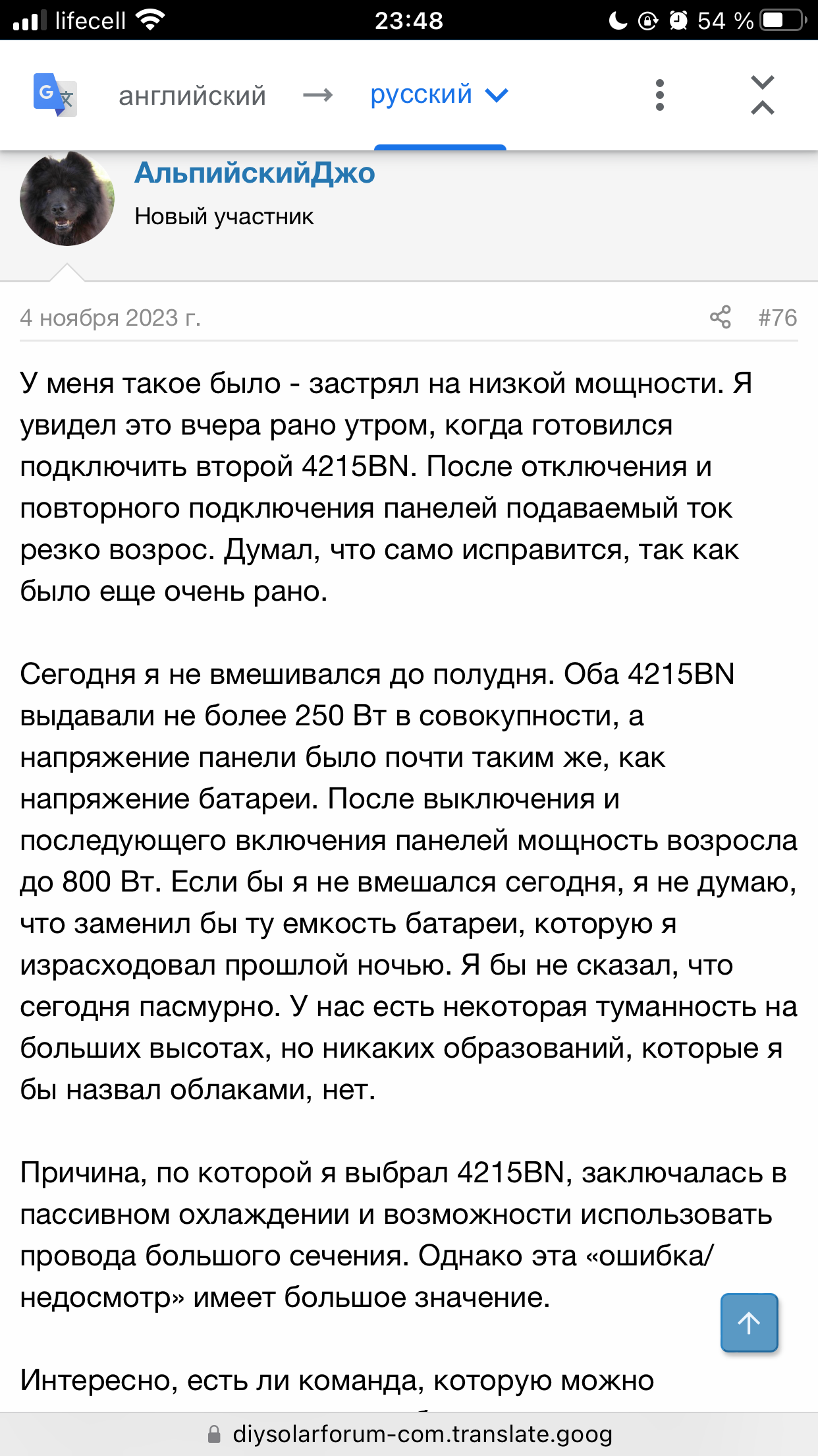

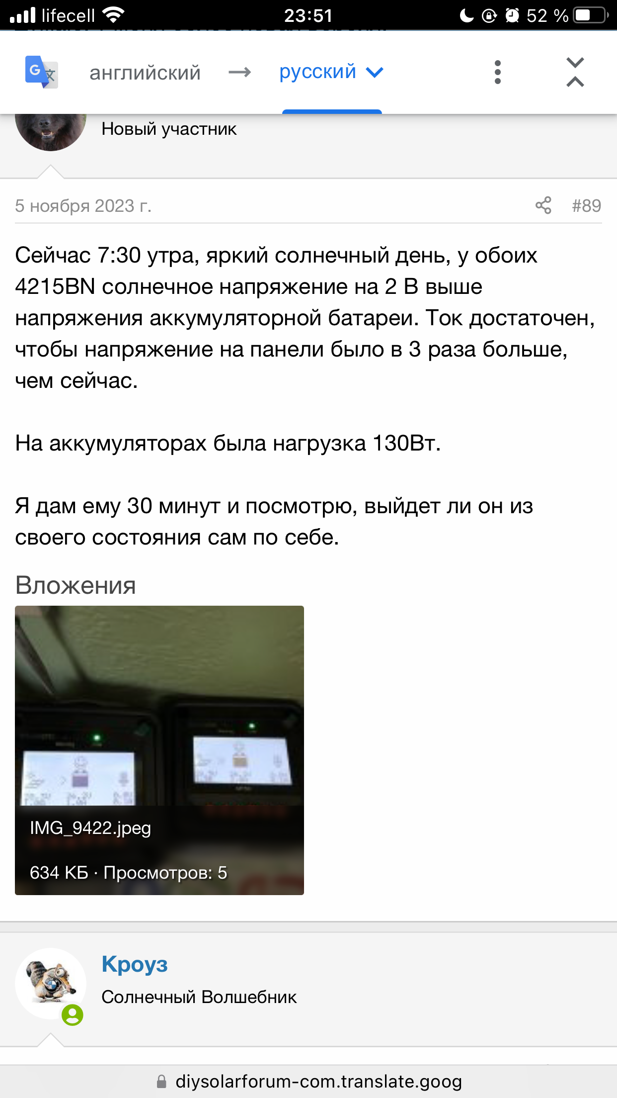

igorrius Опубліковано: 21 січня 2024 Автор Поділитись Опубліковано: 21 січня 2024 техподдержка Epover сообщила , что до 1,5 ампера контроллер работает в ШИМ режиме , а не MPPT : Epover: Hi Igor, Nice to meet you. We had check about the video and all the issues you describe. Actually, at cloudy day, if the generate current from PV lower than 1.5A, the controller will enter the directly through mode, seems like the PWM controller working, so the PV voltage will drop, when the generate current exceed 1.5A, the controller will reenter MPPT charging mode, so the cloudy day can not let controller work normal. If you want to update the firmware version have a try, please take a picture about the label of your controller, we will check if your controller can be update. But we think that problem can not be solved by firmware version update. Have a nice day! Best regards Fred Zhao EPEVER Support Посилання на коментар Поділитися на інших сайтах More sharing options...
US7IGN Опубліковано: 21 січня 2024 Поділитись Опубліковано: 21 січня 2024 Directly through mode - хз шо Має на увазі китаєць. Можливо що взагалі все напряму з панелі в батарею йде. Посилання на коментар Поділитися на інших сайтах More sharing options...
igorrius Опубліковано: 22 січня 2024 Автор Поділитись Опубліковано: 22 січня 2024 В 21.01.2024 в 10:12, US7IGN сказал: Directly through mode - хз шо Має на увазі китаєць. Можливо що взагалі все напряму з панелі в батарею йде. как не назови - лажа получается . до 1,5 ампера, как он говорит- mppt не работает , в следствии чего идет потеря мощности от панели . я спрашивал у человека, который солнечный контроллер Victron юзает- так говорит, там нет такого . Посилання на коментар Поділитися на інших сайтах More sharing options...

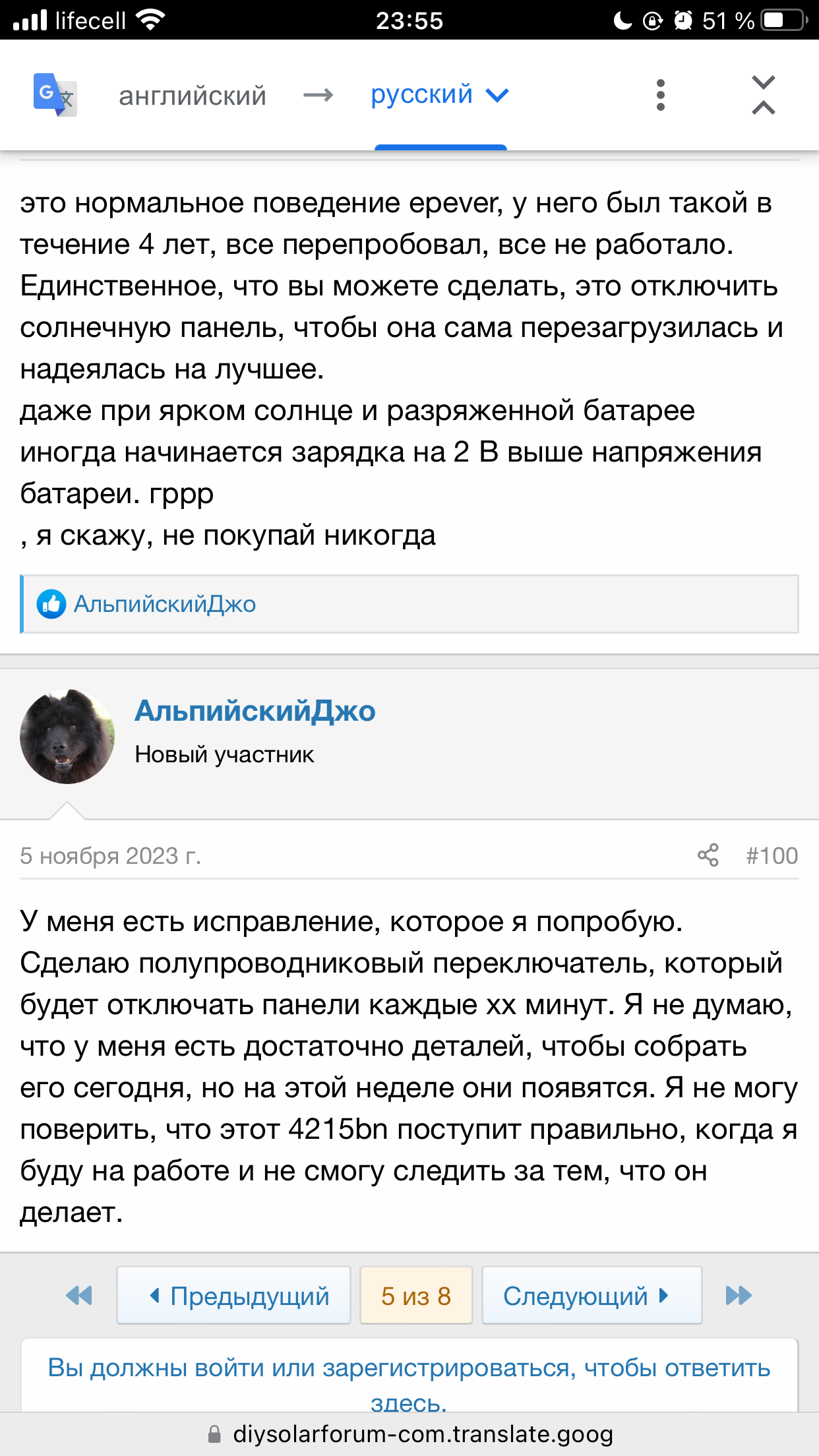

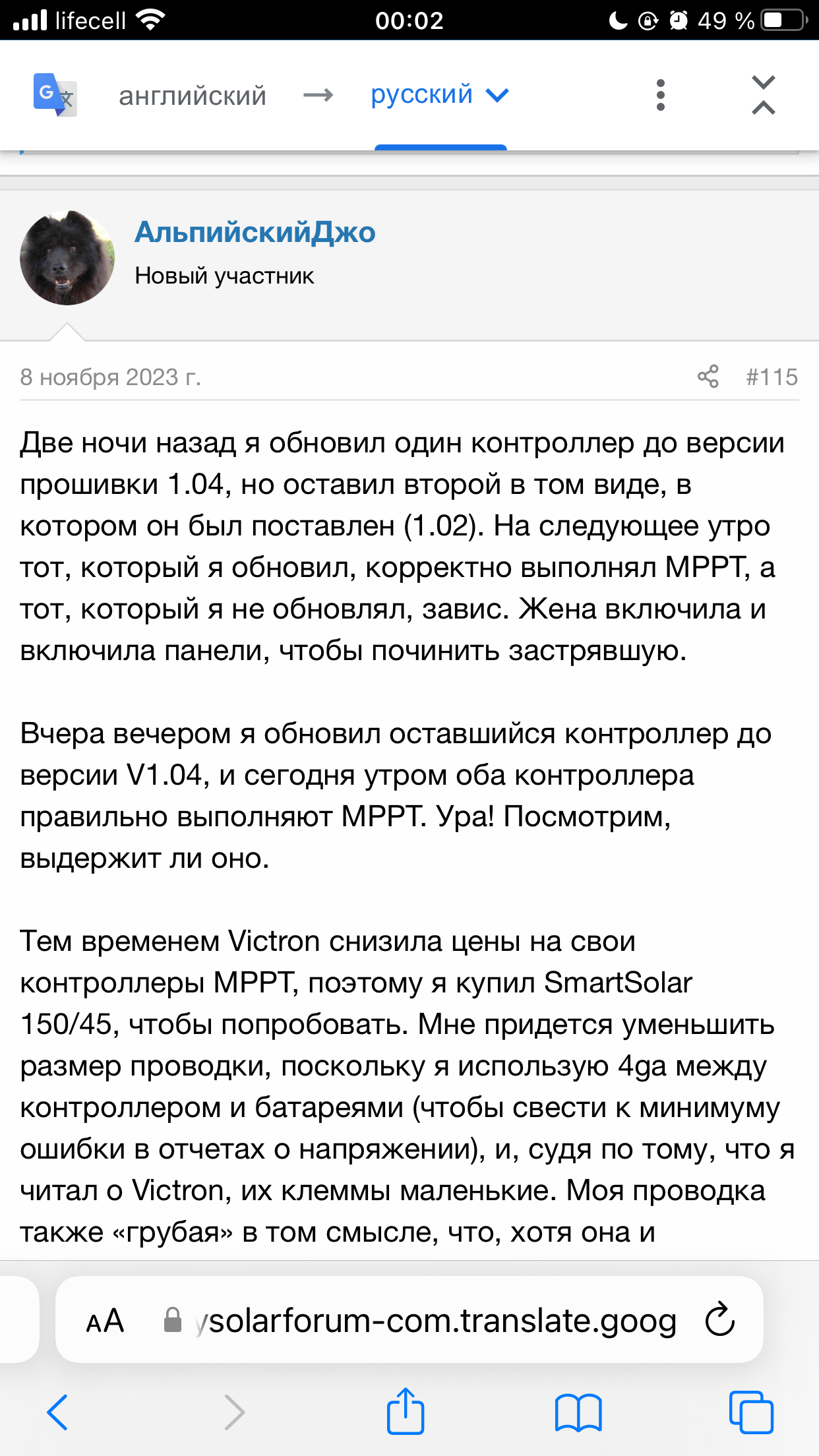

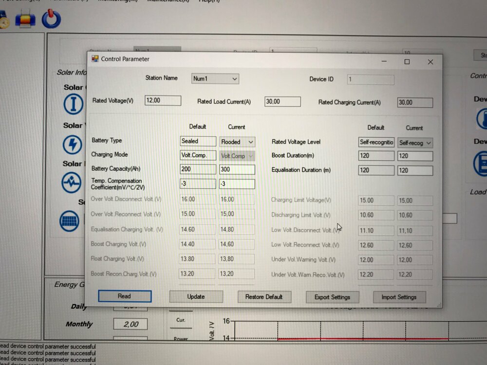

igorrius Опубліковано: 13 лютого 2024 Автор Поділитись Опубліковано: 13 лютого 2024 перепрошивка контроллера вопрос не решила : до 0,4 ампер он не способен работать в режиме mppt от 0,5 ампер он работает в mppt , но если отключить и подключить солнечные панели. кому нужен будет контроллер- Epever не берите, лучше SRNE . 1 Посилання на коментар Поділитися на інших сайтах More sharing options...

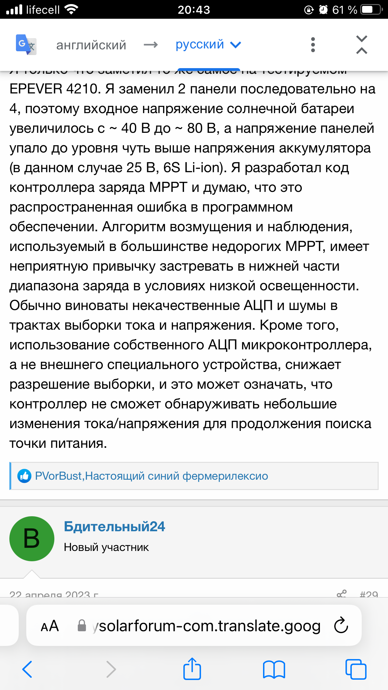

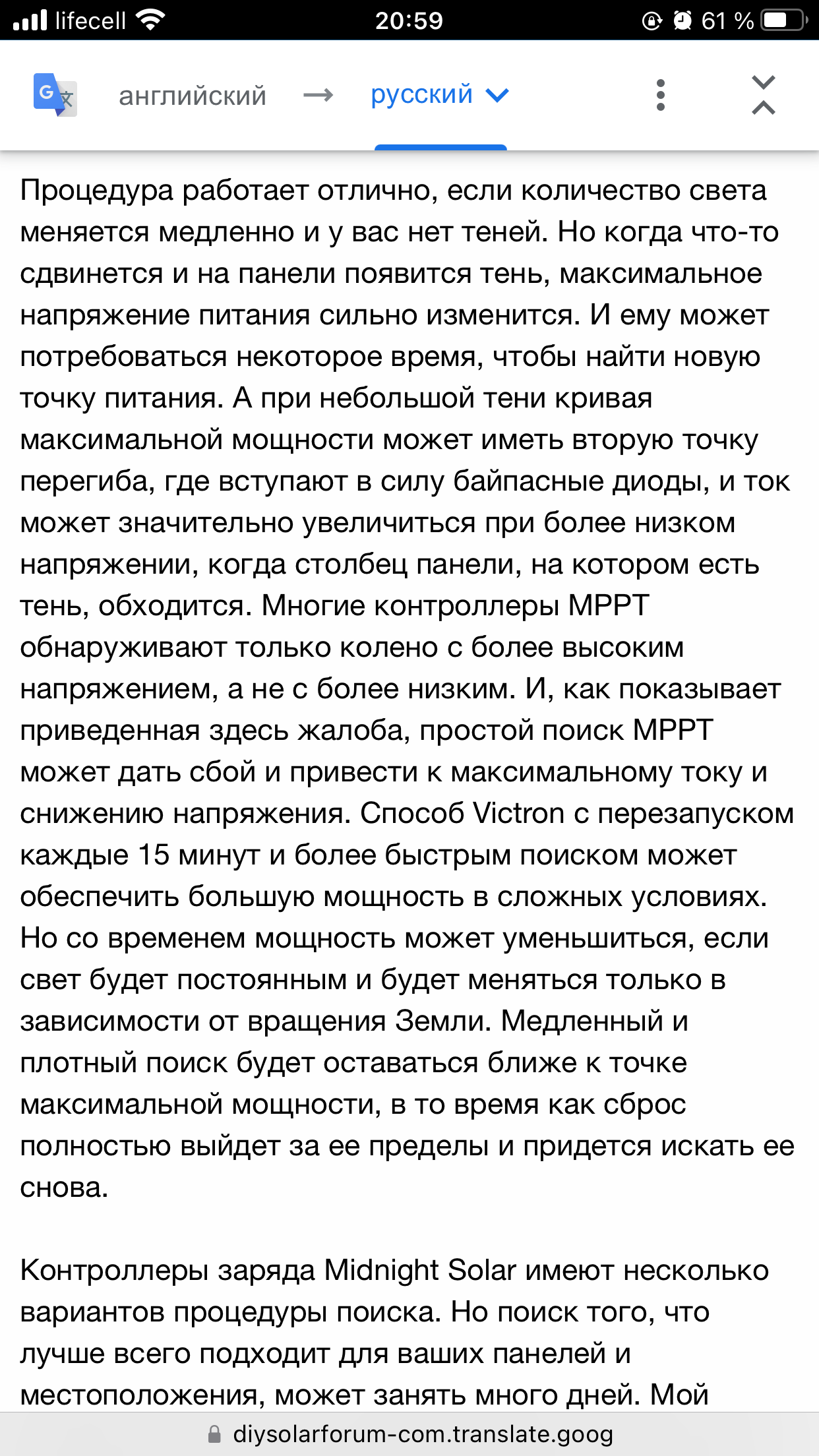

igorrius Опубліковано: 14 лютого 2024 Автор Поділитись Опубліковано: 14 лютого 2024 31 минуту назад, Слободарий сказал: ймовірно через це, виробник обмежує струм переходу на МРРТ до розумної величини, бо при меншому струмі основна частина енергії піде владельци виктроновских контроллеров хвалят свои девайсы, мол они от одного ватта у них уже мппт работает. у моего Epever и на токе 0,1 ампер работает mppt , но до 0,4 ампера он не может поймать точку mppt , видимо неєкранированные провода , что идут через весь корпус прибора к трансформаторам тока, излучают помехи и мешают контроллеру поймать точку, но пока он ищет точку - он успешно превращает напряжение в ток, можно его заставить постоянно искать точку, периодически переподключая панели в циклическом режиме. с 0,5 ампер он уже ловит точку , но для запуска поиска точки нужно переподключать панель, а как поймает точку- стабильно работает в mppt . вот если бы он с 0,5 ампера начинал работать в режиме mppt - это можно было бы назвать разумным, а до 1,5 ампера - многовато теряется энергии из - за залипания контроллера в режиме прямого прохода на 14вольтах по входу 1 Посилання на коментар Поділитися на інших сайтах More sharing options...
Слободарий Опубліковано: 14 лютого 2024 Поділитись Опубліковано: 14 лютого 2024 12 часов назад, igorrius сказал: тут наверное все от длины проводов зависит , но многие советуют соединять панели именно последовательно , видимо потому что потери прямо пропорциональны квадрату тока, малый ток и большое напряжение передавать легче без потерь, чем малое напряжение и большой ток Теоретично, все вірно, але у вашому випадку різниця втрат в дротах між послідовним і паралельним з'єднанням становитиме мілівати і то при максимальному навантаженні. Пора***те. Це ж закон Ома. Це ж просто. І будете самі знати. Або попросіть чат ЖПТ порахувати)) На цьому тлі втрати на перетворення самим кращім контролером будуть одиниці ватт, тобто більше на продядки. Якщо Ви користуєтесь логікою для "дорослих" панелей, то у них інше співвідношення втрат в дротах і на перетворення. Якщо є двадцять панелей, які видають по 20А з'єднати паралельно, то буде 400А які дадуть і втрати в дротах і потребуватимуть зовсім інших дротів. Тому для цього випадку є сенс з'єднувати панелі послідовно. 2 Посилання на коментар Поділитися на інших сайтах More sharing options...

igorrius Опубліковано: 27 лютого 2024 Автор Поділитись Опубліковано: 27 лютого 2024 сегодня контроллер заряжал батарею, напряжение поднялось до 14,4 В , подержалось на таком уровне минут 15 примерно и снизилось до 13,4 В Разве так должно быть ? наверняка 14,4 В должно держаться дольше, чтобы зарядить аккумулятор ? Посилання на коментар Поділитися на інших сайтах More sharing options...
