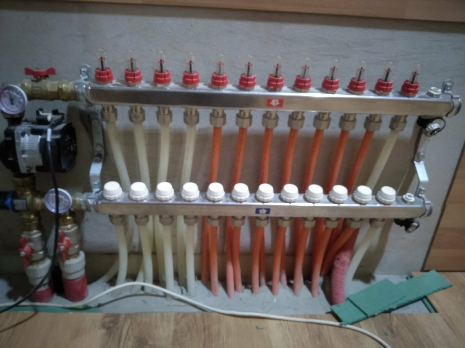

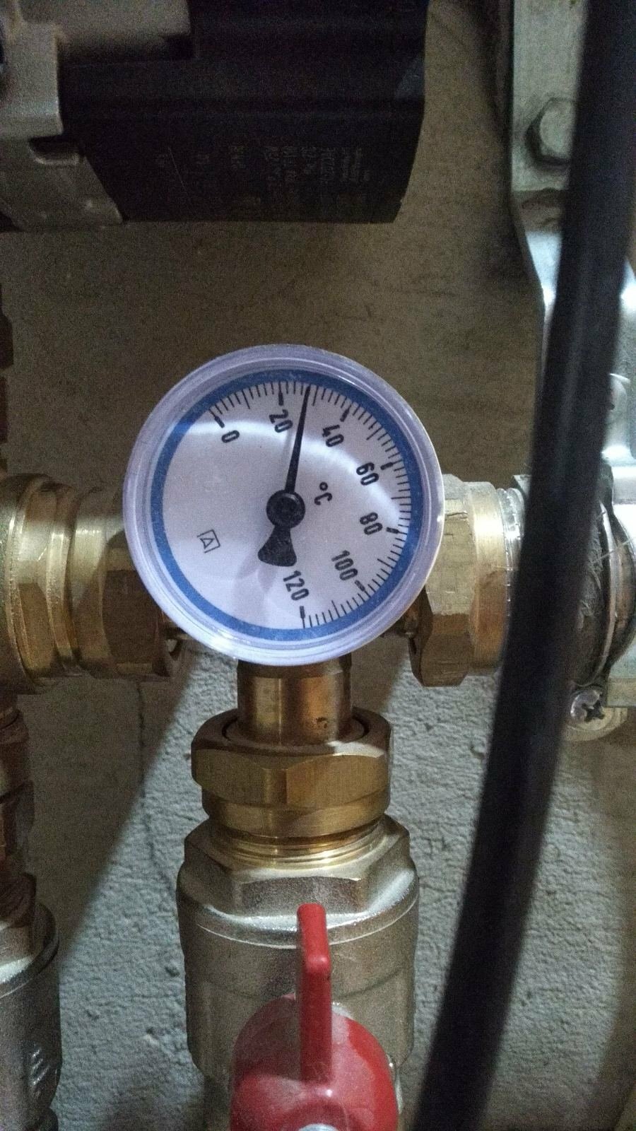

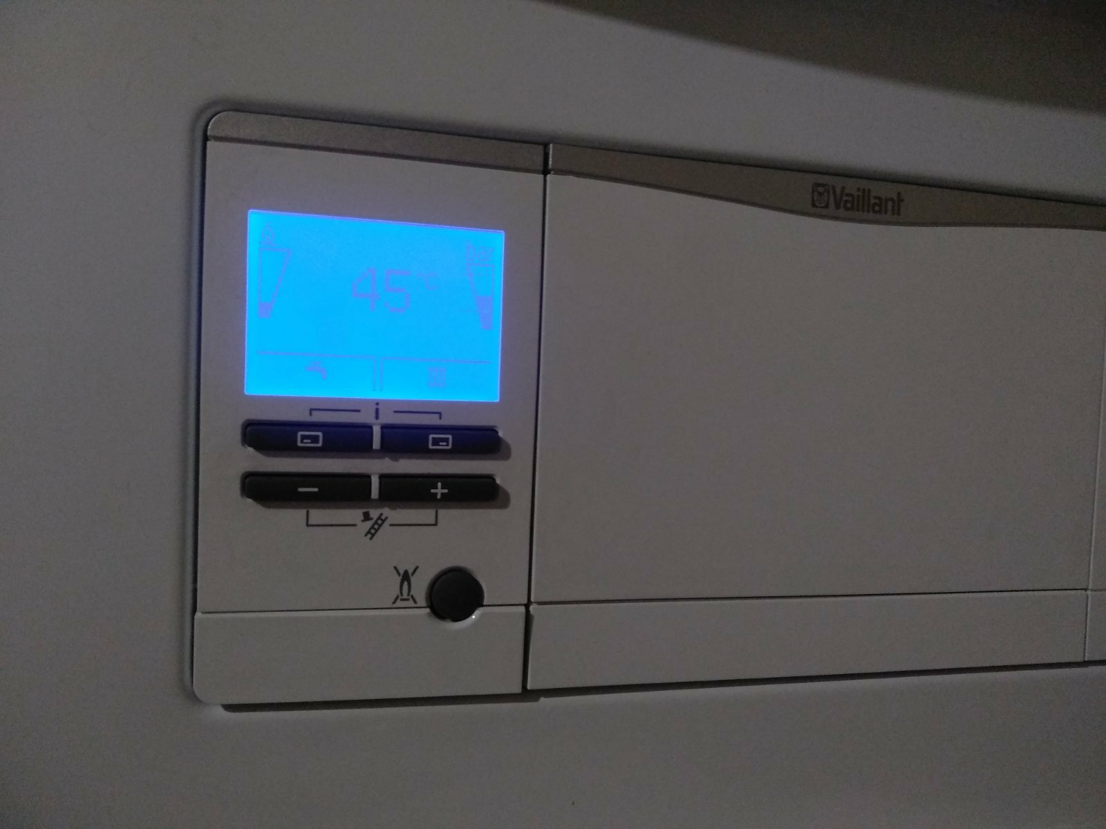

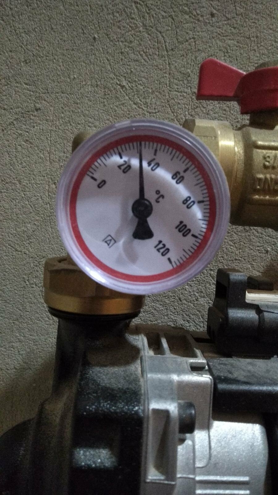

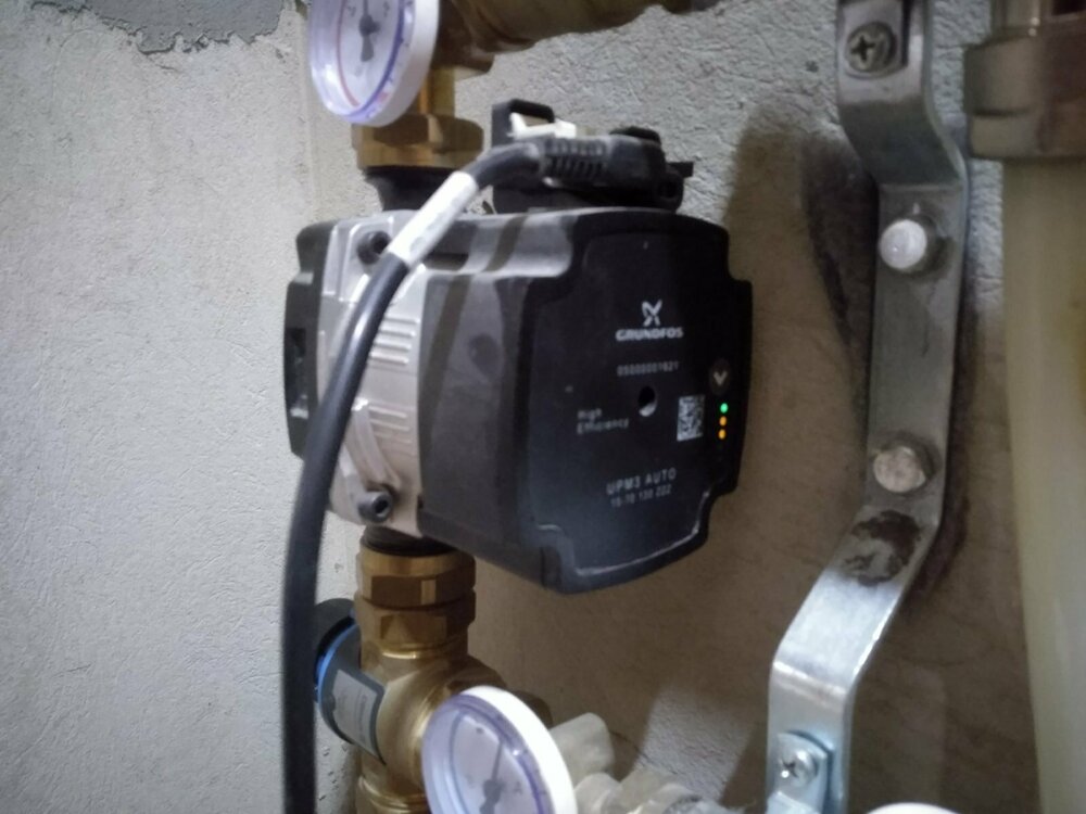

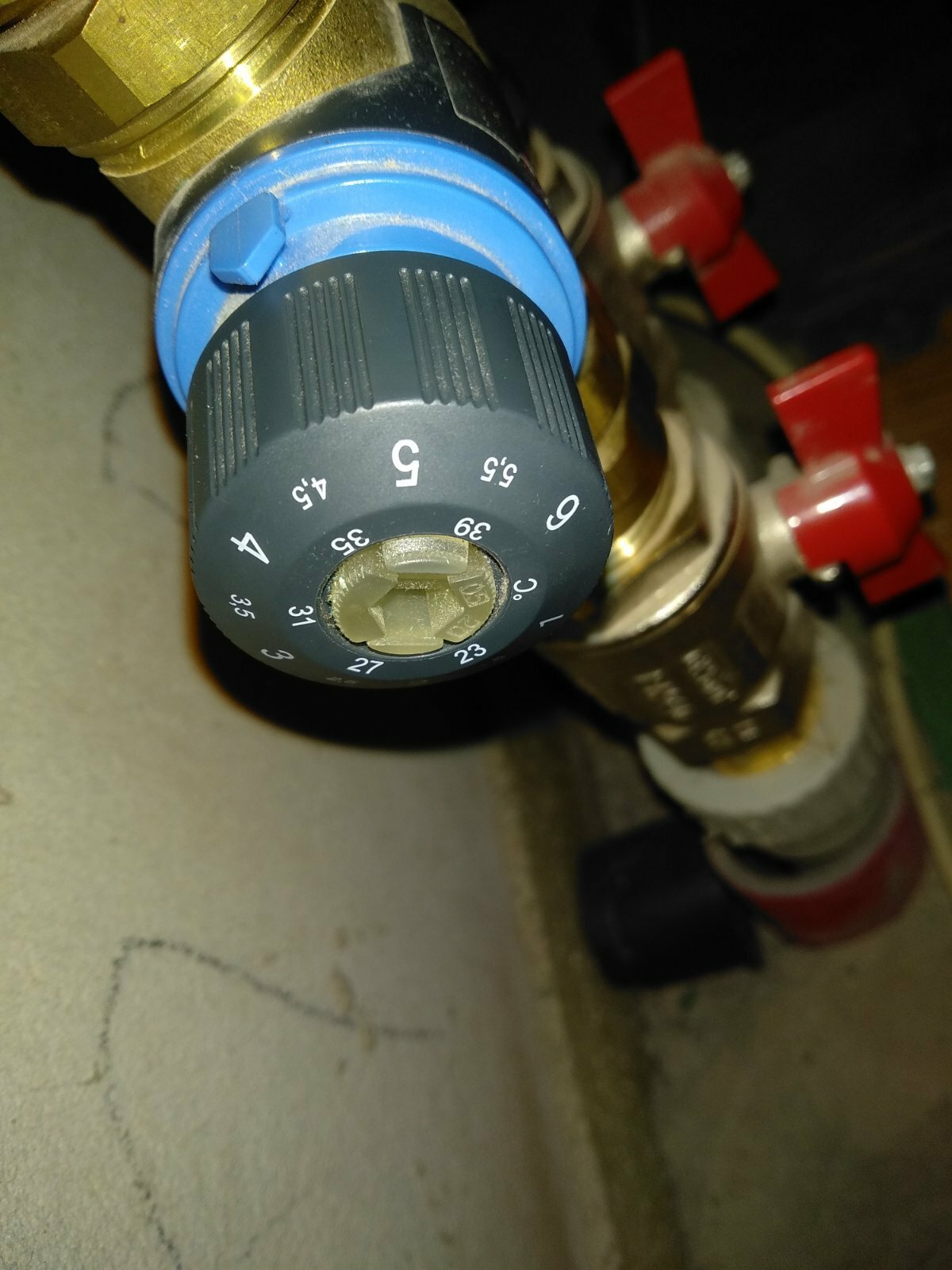

yabadabadu Опубліковано: 30 листопада 2023 Поділитись Опубліковано: 30 листопада 2023 (змінено) Доброго вечора. Допоможіть розібратись. Будинок одноповерховий 130 квадратів (вітальня з високими стелями (другим світлом)). Стіни - цегла, утеплення 150 мм, цоколь 100 мм. Стоїть конденсаційний одноконтурний газовий котел Vaillant ecotec plus (24кВт). Опалення тільки ТП. Покриття - керамічна плитка. З настанням морозів підняв трохи температуру на ТП, після чого котел перестав вимикатись, як раніше. На котлі стоїть 45, на колекторі ТП 33-35. Котел тримає температуру в межах заданої. Ставлю 50, швиденько її наганяє .....і тримає, та не вимикається. Як мені сказали в місцевому сервісному центрі, що ще норма для конденса, мол він сам підбирає потужність та працює в оптимальному режимі. Є певні сумніви.... Чи так це? На терморегуляторі виставлена 35, реально показує 31-32? Розхід по газу 10-11куб. Змінено 30 листопада 2023 користувачем yabadabadu Посилання на коментар Поділитися на інших сайтах More sharing options...

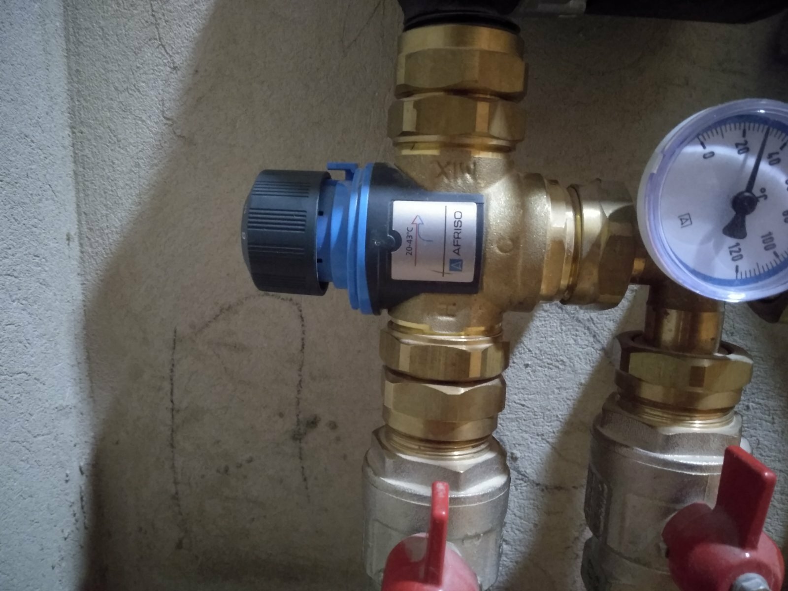

yur43 Опубліковано: 1 грудня 2023 Поділитись Опубліковано: 1 грудня 2023 10 годин тому, yabadabadu сказав: Доброго вечора. Допоможіть розібратись. Будинок одноповерховий 130 квадратів (вітальня з високими стелями (другим світлом)). Стіни - цегла, утеплення 150 мм, цоколь 100 мм. Стоїть конденсаційний одноконтурний газовий котел Vaillant ecotec plus (24кВт). Опалення тільки ТП. Покриття - керамічна плитка. З настанням морозів підняв трохи температуру на ТП, після чого котел перестав вимикатись, як раніше. На котлі стоїть 45, на колекторі ТП 33-35. Котел тримає температуру в межах заданої. Ставлю 50, швиденько її наганяє .....і тримає, та не вимикається. Як мені сказали в місцевому сервісному центрі, що ще норма для конденса, мол він сам підбирає потужність та працює в оптимальному режимі. Є певні сумніви.... Чи так це? На терморегуляторі виставлена 35, реально показує 31-32? Розхід по газу 10-11куб. А для чого при опаленні ТП термозмішувальний вузол? Ефект конденсації відбувається при низькій температурі теплообмінника. При 45С то вже не конденсація. 2 Посилання на коментар Поділитися на інших сайтах More sharing options...

yabadabadu Опубліковано: 1 грудня 2023 Автор Поділитись Опубліковано: 1 грудня 2023 6 часов назад, yur43 сказал: А для чого при опаленні ТП термозмішувальний вузол? Ефект конденсації відбувається при низькій температурі теплообмінника. При 45С то вже не конденсація. Якби я займався монтажем опалювальних систем, то , мабуть, дав би Вам відповідь на це питання, але на жаль, чи на щастя, я займаюсь іншим, тому і звертаюсь до людей які в цьому розуміються. Посилання на коментар Поділитися на інших сайтах More sharing options...
yabadabadu Опубліковано: 1 грудня 2023 Автор Поділитись Опубліковано: 1 грудня 2023 (змінено) 6 часов назад, Offroad сказал: Споживання газу збільшилось порівняно з минулим роком? В мене І поверх підлоги, ІІ радіатори, більше 150 квадратів. Котел правда конденс двоконтурний з бойлером, але вимикається. Я б сказав, більшу частину доби не працює. Зараз глянув - система опалення виставлено 56 градусів, на колекторі подача 34, терморегулятор в кімнаті на 19,5. Зранку знімав показники - 204 куби за місяць (Київська обл). Це враховуючи гарячу воду на шістьох... Опалюється перший рік, порівнювати поки немає з чим. Теж, думаю, можливо треба підняти температуру в котлі. Змінено 1 грудня 2023 користувачем yabadabadu Посилання на коментар Поділитися на інших сайтах More sharing options...
yabadabadu Опубліковано: 1 грудня 2023 Автор Поділитись Опубліковано: 1 грудня 2023 6 часов назад, yur43 сказал: вона і в звичайному котлі є, але його не називають конденсаційним. Тут задача вижати всі калорії . В конденсаційного котла товариша вихлопна труба пластикова, вона не розрахована на гаряче повітря. Про результат конденсації найкраще судити по об'єму конденсата в дренажі котла. Його має бути багато і він має бути холодний. Так виходить, що всі калорії вижимає Offroad, у якого температура на котлі 56 + гаряча вода = 200 кубів, а у мене 45 без гарячої води = 300 кубів. То яка мені різниця, який об'єм конденсату буде, якщо об'єм газу зменшиться? У мене весь конденсат зливається у каналізацію, ніколи не міряв його об'єм і температуру. А багато конденсату це скільки? Посилання на коментар Поділитися на інших сайтах More sharing options...
yur43 Опубліковано: 1 грудня 2023 Поділитись Опубліковано: 1 грудня 2023 1 година тому, yabadabadu сказав: багато конденсату це скільки? при 45 і при 26 градусах, а саме скільки я вважаю Вам повинно вистачити, різниця буде в рази Посилання на коментар Поділитися на інших сайтах More sharing options...

normal Опубліковано: 1 грудня 2023 Поділитись Опубліковано: 1 грудня 2023 2 години тому, yabadabadu сказав: Теж, думаю, можливо треба підняти температуру в котлі Ага, замість 45 поставте нехай 55 у підлогу заганяє, можна буде на неї Medium Rare стейки готувати, вам не здається, що опалення повинно вимикатись по температурі повітря, а не підлоги, чи води у котлі? Ставте кімнатний термостат і буде 150-180м3 Посилання на коментар Поділитися на інших сайтах More sharing options...
yabadabadu Опубліковано: 1 грудня 2023 Автор Поділитись Опубліковано: 1 грудня 2023 2 минуты назад, normal сказал: Ага, замість 45 поставте нехай 55 у підлогу заганяє, можна буде на неї Medium Rare стейки готувати, вам не здається, що опалення повинно вимикатись по температурі повітря, а не підлоги, чи води у котлі? Ставте кімнатний термостат і буде 150-180м3 Основне питання, чи норма, що котел не вимикається. Якби Ви уважно читали, то автор Offroad, на якого я ссилався , вказав 55 температуру на газовому готлі, а не на колекторі ТП Посилання на коментар Поділитися на інших сайтах More sharing options...
yabadabadu Опубліковано: 1 грудня 2023 Автор Поділитись Опубліковано: 1 грудня 2023 (змінено) 56 минут назад, tayatlas сказал: Можно сказать одно - расход газа великоват. У меня на обычном турбированном котле расход на 100 м2 площади сейчас (при средней температуре около 0) прибл. 5-5,5 м3 при температуре в комнатах от 20 до 21,5 градуса. С учетом того, что конденсационник заявляется как ещё более экономичный - то расход получается несколько ..... э-э-э... чрезмерным. P.S. Правда надо признать, что не нужно спешить повышенный расход сваливать только на котел. Если по стенам автор утепление написал (150 мм - думаю вполне достаточно), то остаются неизвестными насколько утеплен потолок, нет ли ошибок в утеплении пола (технология монтажа ТП ?) и т.п. стеля утеплена 250 мм, вату привозив з Німеччини. Коли температура була до 0 (+5-+3), то котел відключався, розхід газу був в межах 6 кубів, при температурі в кімнатах 22-23 градуси. Коли пішли мінуси і я трохи підняв температуру на ТП (до 35) котел перестав вимикатись і жере 10. Змінено 1 грудня 2023 користувачем yabadabadu Посилання на коментар Поділитися на інших сайтах More sharing options...
normal Опубліковано: 1 грудня 2023 Поділитись Опубліковано: 1 грудня 2023 (змінено) 8 хвилин тому, yabadabadu сказав: Якби Ви уважно читали, то автор Offroad, на якого я ссилався , вказав 55 температуру на газовому готлі, а не на колекторі ТП Я вмію читати 9 годин тому, Offroad сказав: опалення виставлено 56 градусів, на колекторі подача 34, терморегулятор в кімнаті на 19,5 В мене теж подача стоїть 55, а на кімнатному термостаті 22.5, норма коли котел вимикається по температурі термостату, а не подачі, третій раз питання: у вас є кімнатний термостат як у Offroad? Змінено 1 грудня 2023 користувачем normal Посилання на коментар Поділитися на інших сайтах More sharing options...
yabadabadu Опубліковано: 1 грудня 2023 Автор Поділитись Опубліковано: 1 грудня 2023 2 часа назад, yur43 сказал: при 45 і при 26 градусах, а саме скільки я вважаю Вам повинно вистачити, різниця буде в рази 26 це температура чого і де? Вибачайте, можливо задаю дурні запитання, та я геть далекий від цього, а хочеться розібратись, хоч трохи Посилання на коментар Поділитися на інших сайтах More sharing options...
yabadabadu Опубліковано: 1 грудня 2023 Автор Поділитись Опубліковано: 1 грудня 2023 40 минут назад, normal сказал: Я вмію читати В мене теж подача стоїть 55, а на кімнатному термостаті 22.5, норма коли котел вимикається по температурі термостату, а не подачі, третій раз питання: у вас є кімнатний термостат як у Offroad? зрозумів Вас, вибачайте , та хочу розібратись в темі від якої далекий. Ні кімнатного термостату немає. Посилання на коментар Поділитися на інших сайтах More sharing options...

porterlv Опубліковано: 1 грудня 2023 Поділитись Опубліковано: 1 грудня 2023 Набагато більше толку з вуличного датчика ніж з кімнатного. З ТП кімнатний вуличного не замінить, бо система дико інерційна. Також, уже згадували, якщо у вас тільки ТП, то не зрозуміло хто і навіщо поставив змішувальний вузол. Він там не потрібен. Майже кожен сучасний конденсаційник має режим прямої роботи на ТП. На передодні було -10 температура подачі з котла в підлогу піднялась до 29 градусів. В приміщенні +21. Що до конденсації вам зробили слушне зауваження - чим нижча Т подачі, тим вища ефективність котла. На низьких подачах легко вийде 4 літри конденсату в годину. Нема сенсу в конденсатнику якщо його ганяти на 50+ градусах. 1 Посилання на коментар Поділитися на інших сайтах More sharing options...
