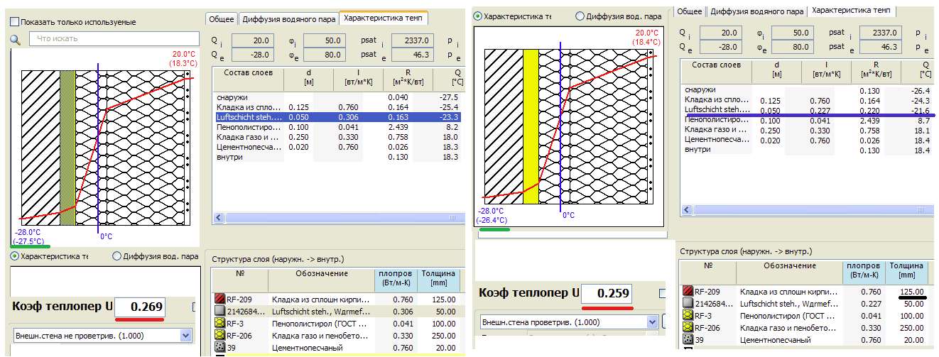

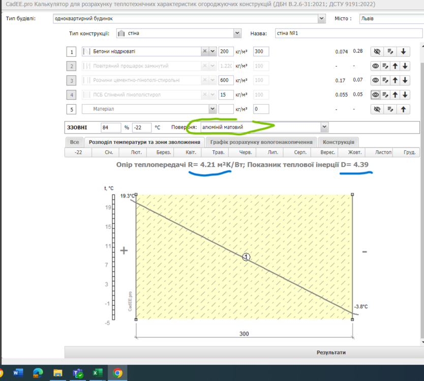

В 11.03.2024 в 13:09, deonisys сказал:
Имеет вообще смысл утеплять снаружи чем-то? Конкретно с этим моментом я не нахожу обоснованных решений, но рассчет говорит что ничего не поменяется.
Какой материал выбирать для саманных стен?
те же самые вводные, только без утеплителя совсем. абсолютно те же самые цифры. АБСОЛЮТНО!
Змінено користувачем Dendnepr

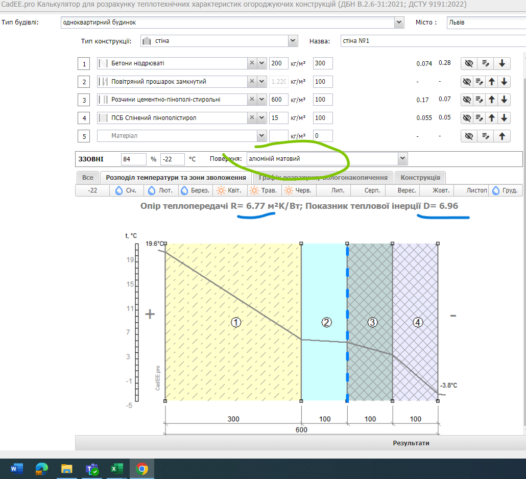

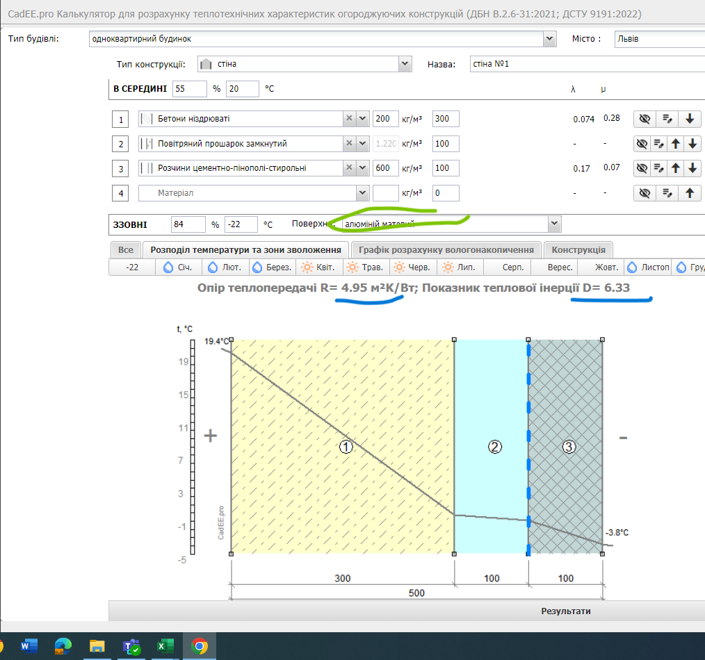

а вот пирог с ЗАКРЫТОЙ воздушной прослойкой
два варианта. Ощутите разницу. Только могут быть проблемы с влагонакоплением.
И да -наружный слой изначально в расчетах стоит алюминий. я не менял - оставил также
576828249_(214).thumb.png.cdb9a8c90e7f39026d3f802707017285.png1007217172_(215).thumb.png.7b47664ca45bdf96c5518063ad2b0fbd.png

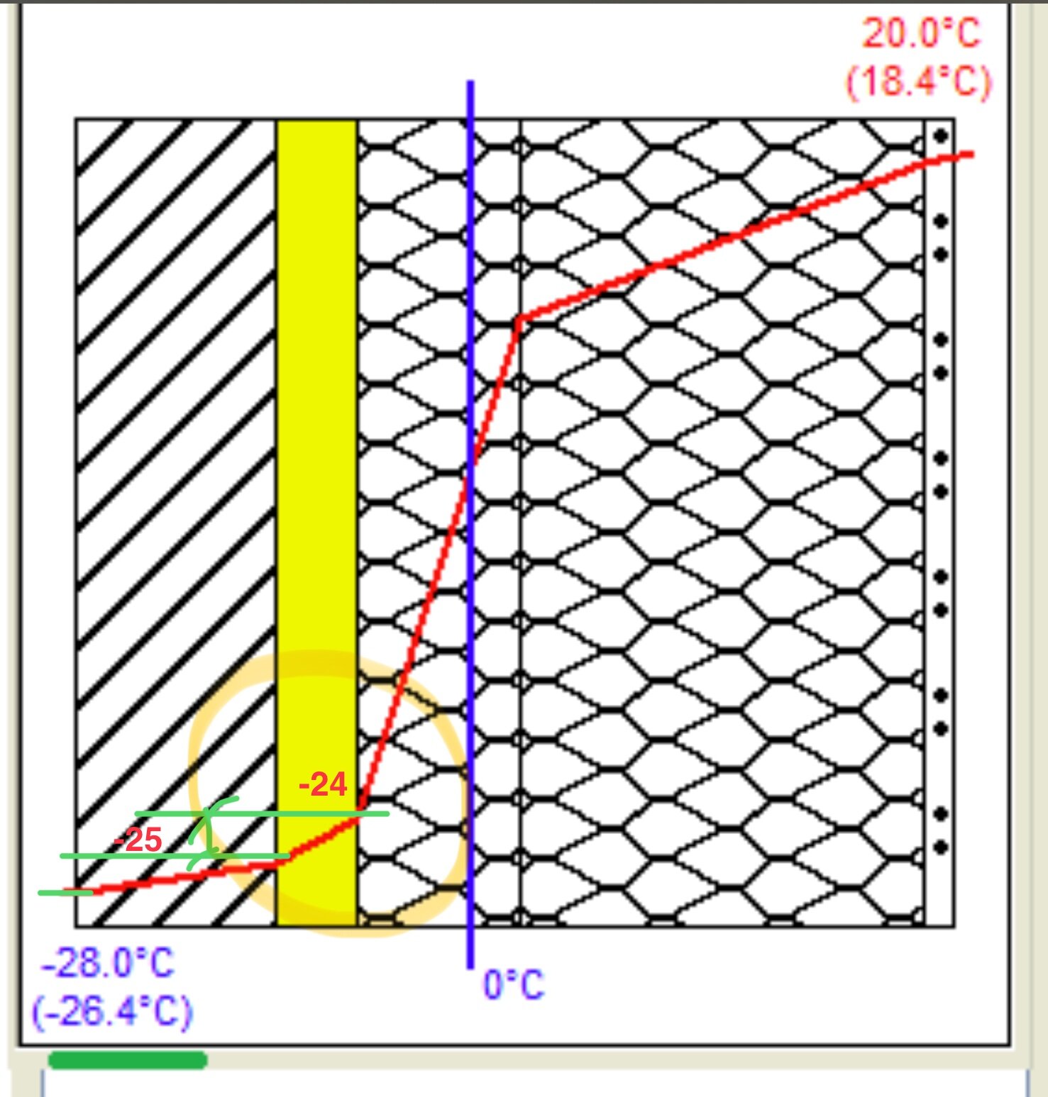

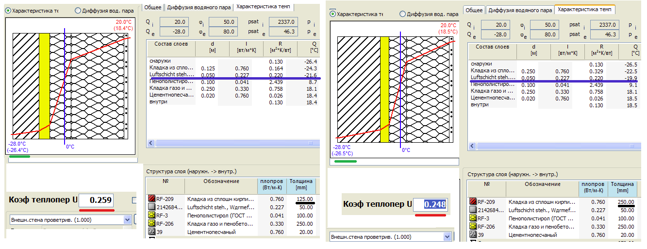

Примерный вариант вентилируемой воздушной прослойки в индивидуальном строительстве.
На теплоизоляцию, накладывается гидробарьер и устраивается воздушный зазор 50 мм, который закрывается наружным слоем с вентиляционными отверстиями. Сквозняк, создаваемый в воздушной прослойке, срывает капли влаги с сопрягаемых слоёв и выносит влагу наружу. Удаление влаги или уменьшение её процентного содержания в слоях ограждения  увеличивает термическое сопротивление ограждения. На примерах видно, что слои соприкасаемые с вентилируемой воздушной прослойкой, имеют боле высокую температуру. Также имеет более высокую температуру и воздух в вентилируемой прослойке.
    Кирпичный слой в вентфасаде -декорация.
Это не так, но в самопальном расчёте пренебрегают очень многим.
 В вентфасаде слои после воздушной послойки ( в сторону" -" ) не работают.
Ошибочное утверждение. Для примера

В 14.03.2024 в 20:31, SAN67 сказал:
Вся необходимая информация изложена в учебниках.
Я привел ссылку на нормативную документацию по теплотехническому расчету. Учебники же пишут на основании нормативных документов? Ну или норимативку на основании учебников?
Міністерство регіонального розвитку, будівництва та житлово-комунального господарства України затвердило ДБН В.2.6-31:2016 «Теплова ізоляція будівель» наказом №220 від 08.07.2016 року. Будівельні норми чинні від 01.05.2017 року.
1 час назад, Dendnepr сказал:
Весьма серьёзный документ. Несостоятельность утверждения в данной статейке я доказал расчётом.
2 часа назад, Dendnepr сказал:
Если это так, то Вам не составит труда цифрами доказать несостоятельность моего примера.
2 часа назад, SAN67 сказал:

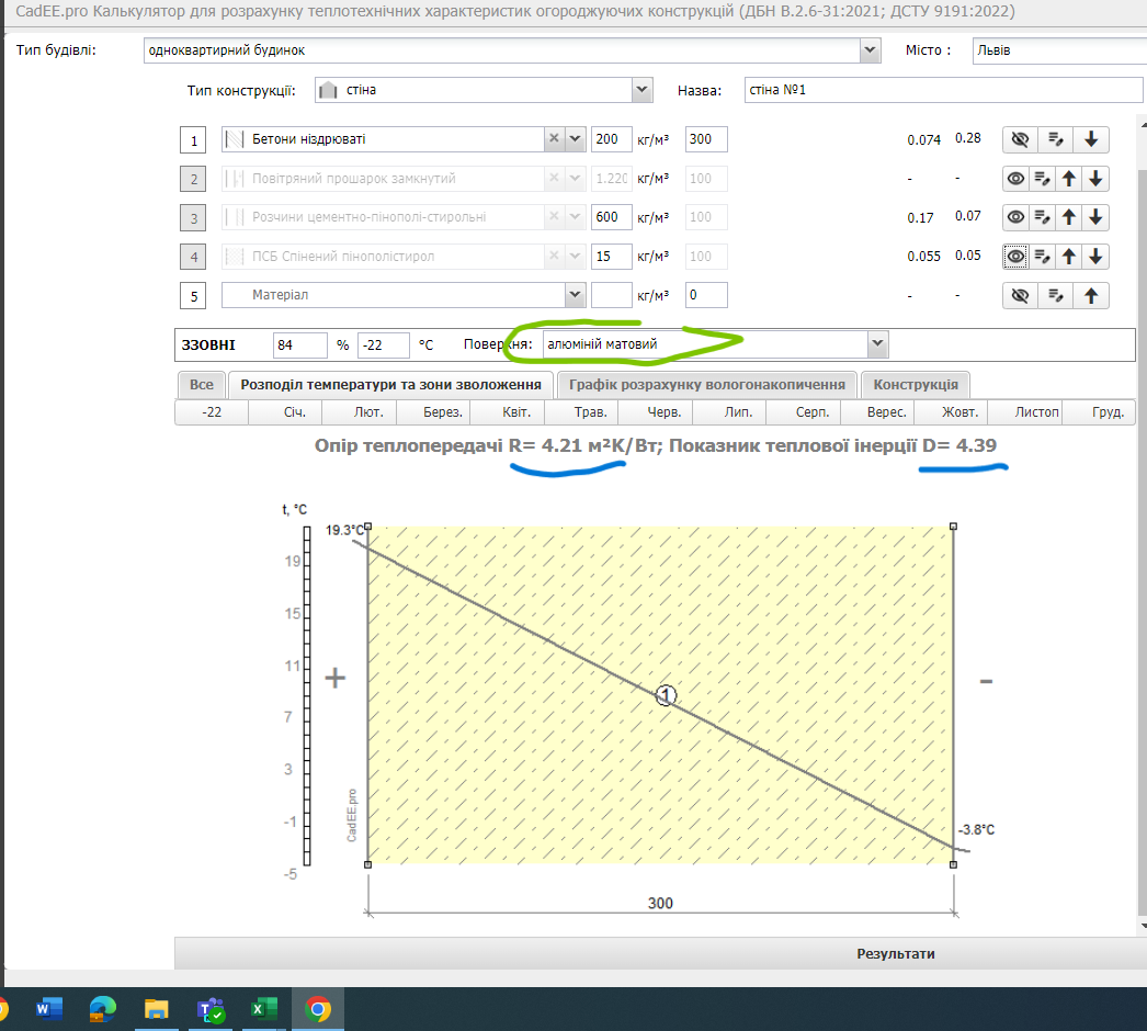

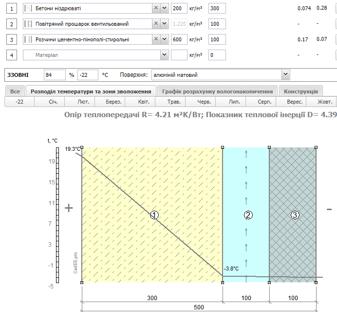

14.03.2024 в 15:02, Dendnepr сказав:
Зовнішній шар в калькуляторі не стосується розрахунку опору теплопередачі, а розрахунку лише теплостійкості (якщо не помиляюся, можливо теплозасвоєння), що можна побачити в звіті розрахунку, або внизу на сторінці в розділі «Результати»
14.03.2024 в 20:31, SAN67 сказав:
Не всякое ПО для этого подходит.  ПО это только помощник, а не подмена знаний. Нужно знать теорию, чтобы разобраться в каком ПО можно работать, а какое лучше не трогать.
ПЗ, яке ви використовує не відповідає методиці розрахунку, яку використовують в Україні. Яка, доречі, відповідає єврокодам.  У нас можливість зменшення коефіцієнту  теплопровідності шарів враховується умовами експлуатації матеріалу в стіні, для яких визначені нормами розрахункові характеристики. Щоб не вийти за межі допустимих значень додатково перевіряють відсоток збільшення вологи в шарі утеплювача і для кожного з них є граничне значення збільшення вологи. І для визначення цього значення моделюється цілий рік експлуатації конструкції з відповідними температурами і вологостями. Це все  враховано в калькуляторі Cadee.pro.
А у вас на прикладах фото помилки:
1. Коефіцієнти теплопередачі: та інші не відповідають вимогам ДБН. Це говорить що результат ваших розрахунків віртуальний.
2. Зовнішня температура -30. Це чому? У вас перепад 50 градусів з внутрішньою температурою, а ефект який ви описуєте складає 3 градуси. Якось не переконливо. Таке буває декілька годин в рік, а влітку як?
3. В програмі якій ви рахуєте не зрозуміло яку методику обрано для обчислення збільшення вологості в мінваті. Дуже цікаво побачити. В Cadee.pro, натомість,  ви можете побачити розрахунок волого накопичення для кожного місяця.
Оскільки Cadee.pro користуються професійні архітектори і інженери з енергоефективності і звіти розрахунків постійно проходять державні і не державні експертизи проектів на відповідність норм, то можу зробити висновок, що саме ви не розібралися якою програмою користуватися, бо «сміттєвий сайт» виглядає на голову солідніше ніж ваші псевдорозрахунки на невідомому, ймовірно вкраденому софті. Думаю порада щодо «учєбніка» в першу чергу стосується вас самих. Учіться.
Змінено користувачем vovoronale

18.03.2024 в 11:55, SAN67 сказав:
У вашому розрахунку помилка. Поясніть як так сталося на вашому графіку, що зовнішнє повітря з температурою -28 градусів попадає в вентильований прошарок з температурою вищою ніж температура на дворі? Як таке може бути? Що там кажуть ваші «учєбнікі»?

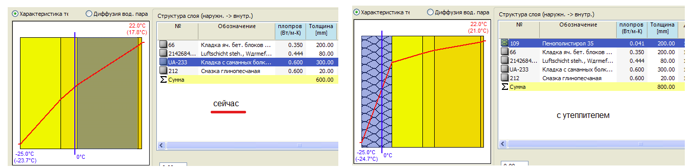

Я прекрастно понимаю что это не все что нужно утеплять, но пока мне нужен совет только по стенам, а здесь уже простыня холиваров, и нету практических советов.
Что имею на сейчас: как уже писал, есть саманные (не разбирался досконально с конструкцией но вроде там не соломенные блоки, а именно глина с соломой, или же очень толстый слой такой штукатурки) 300 мм, далее воздушный зазор 50-100 мм, далее газоблок 100. Регион Киевская обл. Этой зимой хата не отапливалась, при этом температура ниже 0 не падала (вроде как ниже -10 не было на улице). Обычно разница между улицей и помещением порядка 5 градусов (если это инфа что-то даст). На данный момент есть проблема что в стенах есть трещины и из них довольно сильно сквозит, я думаю эта проблема уйдет после внутренней отделки стен чем нибудь потолще, возможно даже с утеплением ватой, если так можно. И я хочу понять нужно ли что-то делать с наружными: нужно ли поверх блоков чем-то утеплять или можно делать дек.отделку? нужно ли что-то делать с воздушной прослойкой? Оставить как есть/засыпать/сделать вентилируемой? По факту, это наверное все что можно предпринять в данном случае.
Змінено користувачем deonisys

6 часов назад, deonisys сказал:
На данный момент минусовая температура достигает внутреннего слоя конструкции. 100 мм пенопласта уложенного на на блоки ячеистого бетона решают эту проблему. А какую применить наружную и внутреннюю отделки решайте сами.
