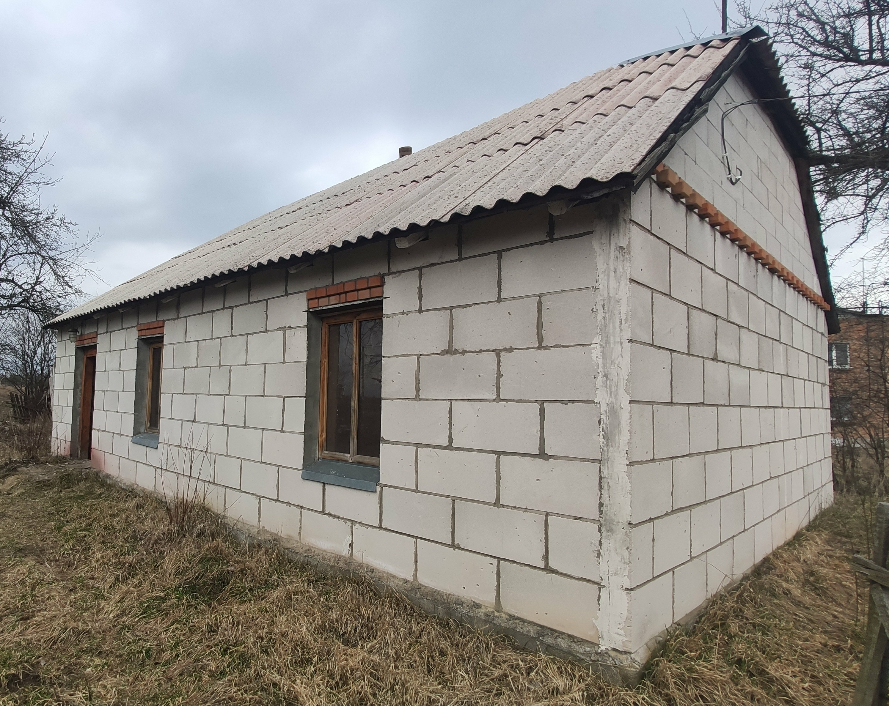

Порекомендуйте, як краще виконати утеплення стін.
Конструкція стін: суміш глини з соломою ~ 300 мм, вентильований прошарок ~ 80 мм, піноблок - 100 мм.
Фундамент: глиняних стін крихка суміш чорного кольору, піноблока бетон+цегла.
Проблема в тому що місцями глиняна стіна має тріщини через які доволі сильний протяг. Також стіна з піноблоку скоріш за все має багато щілин та повітряний прошарок продувается через примикання з дахом. Тобто приміщення доволі швидко остагає після прогрівання, за декілька годин до вуличної температури.

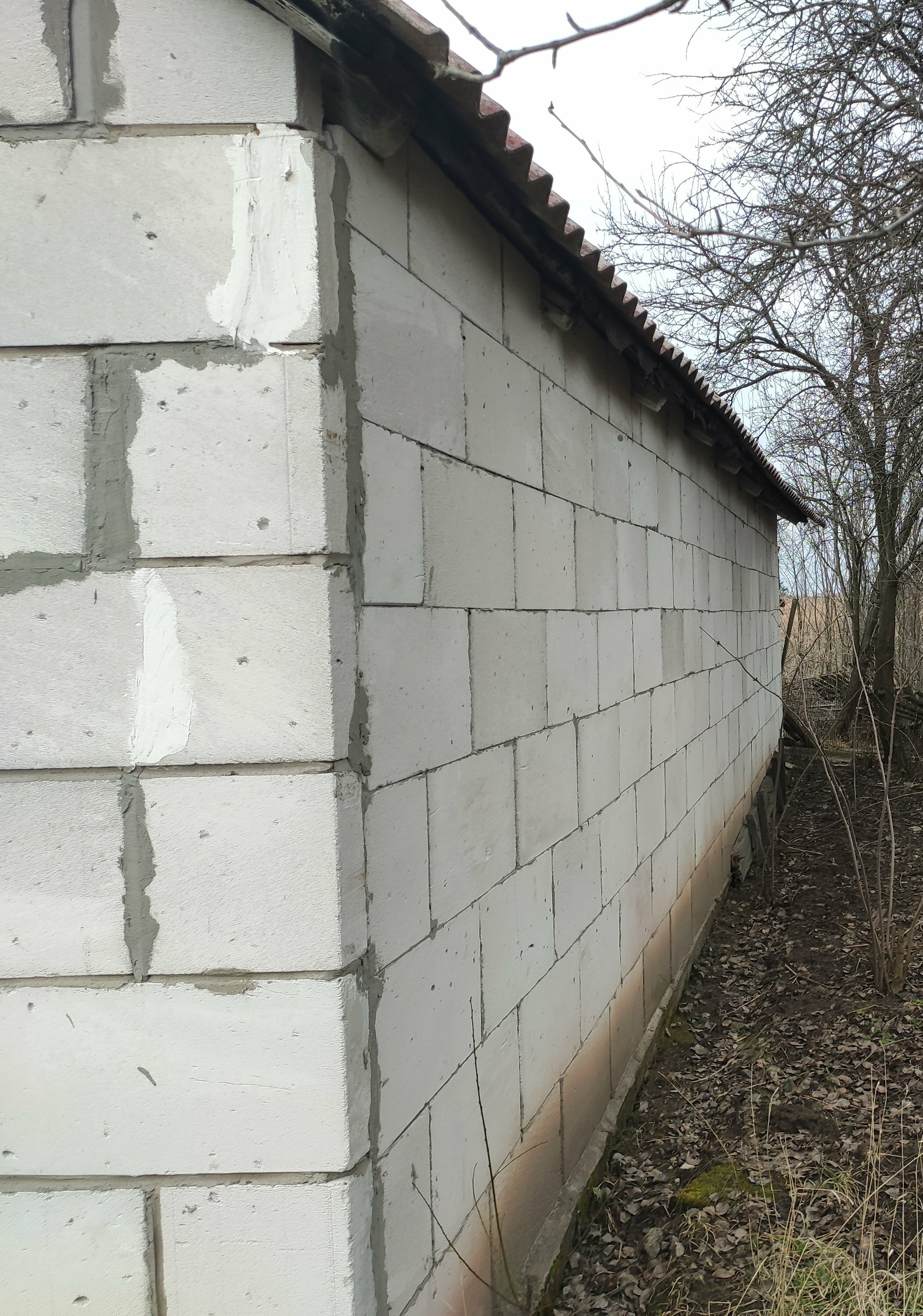

Не знаю хто і чим керувався при формуванні даної конструкції стіни, але я б розібрав зовнішній шар, оскільки він виконаний без перев'язок на кутах. Таке відчуття, що його хотіли використати під оздоблення. Оскільки перев'язок нема, то великий ризик отримати тріщини при роботах заповення повітряного прошарку. Без зовнішнього шару все стає просто. Виконати по глині утеплення з пінополістиролу і потинькувати.

Знаю про цей недолік, була думка чимось підсилити, але розбирати точно не плануется. Звичайно якщо заповнювати піною то деформація можлива, але ж крихта не повинна сильний тиск створити.
Взагалі суть данного проекту зробити максимально просто, швидко і дешево. Розглядаю данне житло як щось тимчасове, на декілька років.
Сама конструкція основи для утеплення - ненадійна. Розумію, що демонтувати шкода. Але виконання зовнішньої стіни дуже непрофесійне. Ризики без демонтажу:
  • Поява вентиляції в повітряному прошарку через можливі тріщини в піноблоці і відповідно втрата ефекту утеплення.
  • Поява тріщин на чистовому фасаді.
Як альтернатива - надійно закріпити зовнішню стіну (болти - шпильки або щось схоже). Заповнити прошарок розчином з пінополістирольними кульками, шарами по 50см по висоті і ззовні утеплити класичним "мокрим" фасадом.

Фрезер , галтельна фреза Д18.
На кутах проштробити кожен ряд ГБ з заходом на стіну на 1м. Зігнути арматуру Д8 , та вклеїти в штроби.

Тот который уже есть и который хотите добавить. Воздушную прослойку нужно принимать, в данном случае, как утепляющую, т.е. закрытую. Если где-то есть трещины или обвалы их нужно замазать, заложить и т.д. Вы некорректно вводите данные.
1 штукатурка глиняно-песчаная ( саманная кладка всегда штукатурится)
2 саман
3 воздушная прослойка ( утепляющая)
4 кладка ячеистого бетона на цементе ( судя по фото)
5 утеплитель ( ваш выбор )
6 если будет штукатурка или OSB, а если вентилируемый фасад то в данной программе этот пункт не нужен
Коэффициенты ячеистого бетона и кладки ячеистого бетона разные, но в данном случае этим можно пренебречь.
