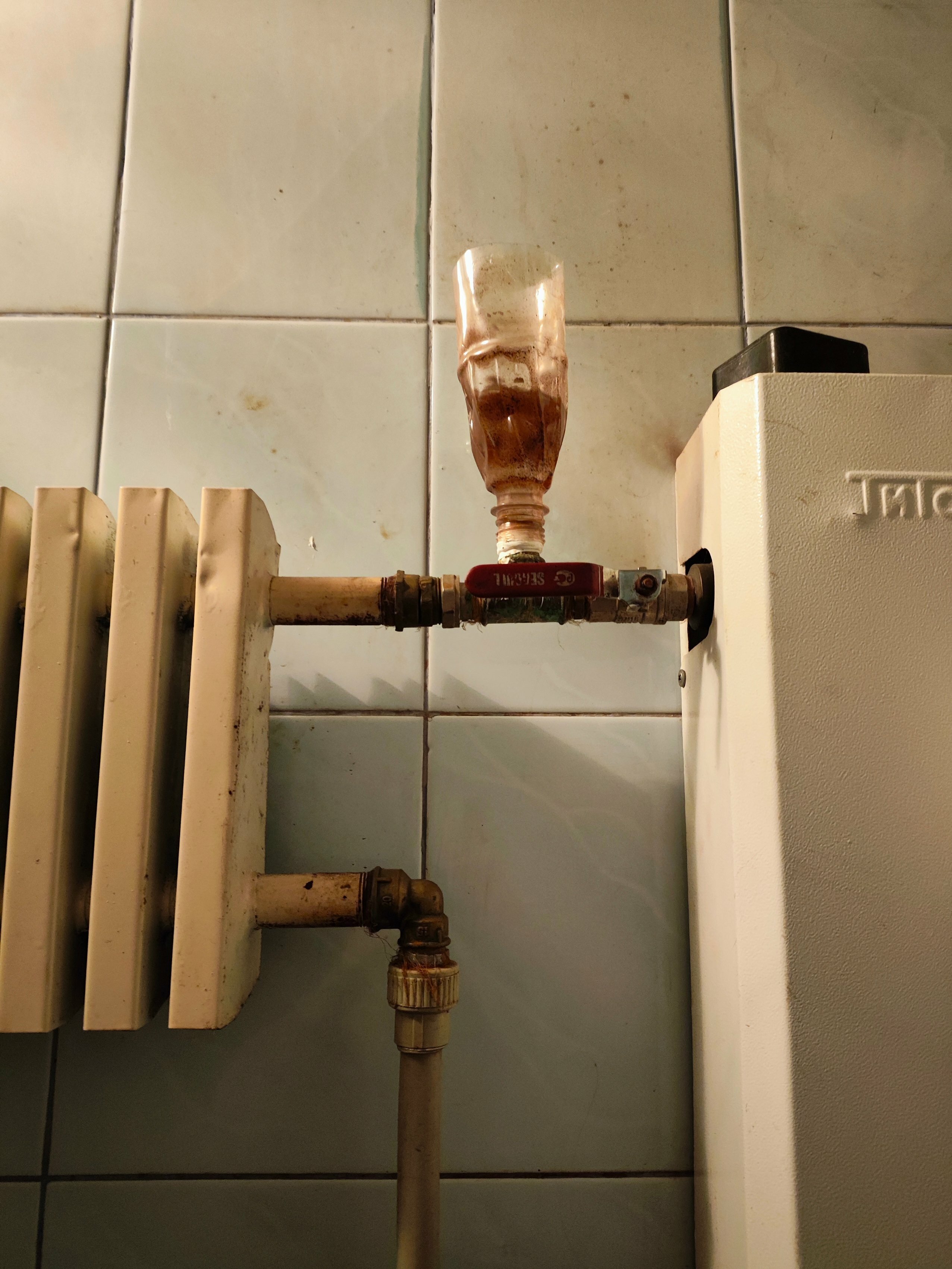

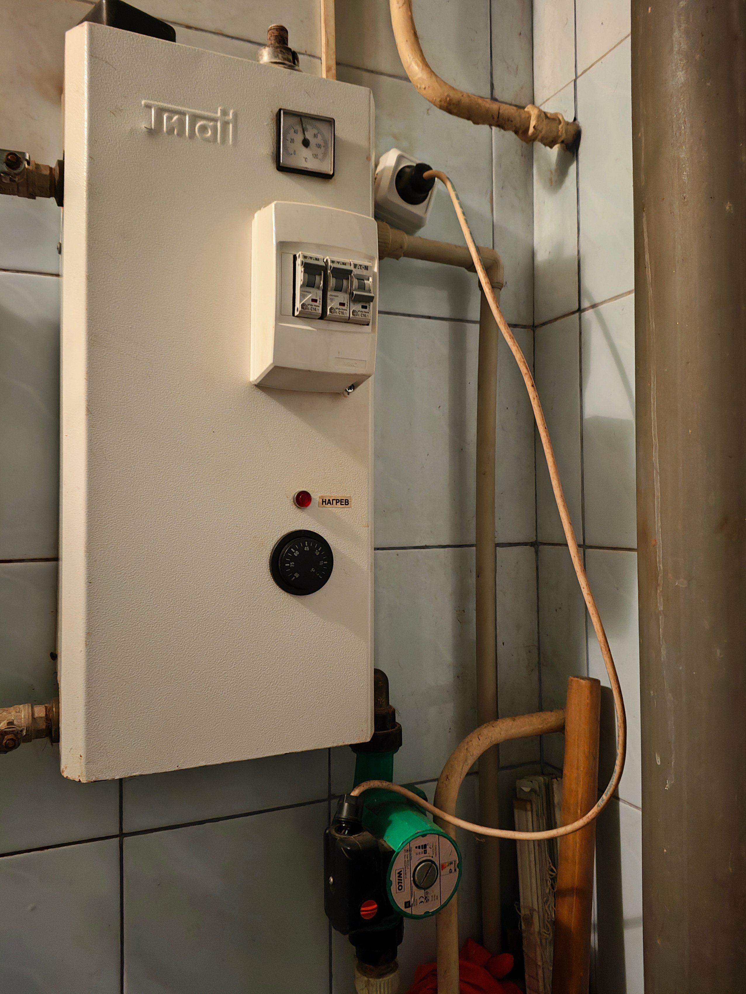

Доброго дня! Є електрокотел титан на зйомній квартирі. І там є ємність з водою яка швидко випарюється. Як правильно добавляти в неї воду, бо хазяї квартири кажуть що потрібно відключати котел, потім зливати трохи води з батареї на кухні, потім доливати в ту ємність і включати. І робити це раз на тиждень. Сьогодні залили воду і її все майже немає. До цього вона протрималась три дні. І то опускалась то подіймалась. А як виставили вже стабільно 50-60 градусів то вона тільки випаровується. Фотографії котла і тієї ємності додаю
  • Сумно 2
Ой, журба система... Очевидно, цей ржавий фляндрик у найвищій точці імітує розширювальний бачок. "Просто добав води" :)
Котел відключати рекомендують щоб не приголубило електрострумом. Тут залежить від вашої параної. Бо особливого сенсу нема - котел ггріє тенами і якщо заземлений то ризики близькі нуля.
В чому сенс зливу на кухні - загадка...
Щоб менше випаровувалось - накрийте чимось з верху, тільки зі шпаринками а не герметично. А якщо ви там на довго - можна за свої кошти поставити розширювальний бачок нормальний. Хоча, втручатись в таку систему то тре мати відвагу...

45 минут назад, porterlv сказал:
Дуже дякую за відповідь! Тобто зливати воду не обов'язково? І ще таке питання перед тим як вимкнути котел потрібно виставити його на 0? Бо хазяї просто вимкнули перемикачі та й все

I вимикати не треба. А щоб менше випаровувалась вода, капнiть трохи масла для утворення плiвки зверху.

Зливати воду не потрібно. Потрібно доливати при потребі, щоб система не завоздушилась. Це залежить не від часу а від фактичного падіння рівня в "фляндрику".

Одягніть зверху пакет на той обрізок, а ще можна туди капнути воску/парафіну замість олії але тоді потрібно слідкувати за рівнем води, щоб віск не потрапив в труби

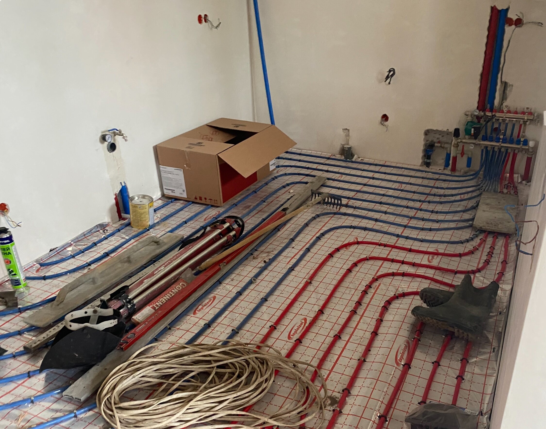

Шановні, зробіть будь ласка зауваження  якщо є за що.
7F807C82-D0DE-4696-AE19-211AA90ECCB8_1_105_c.thumb.jpeg.f4fdcee9c549f864b897b90ac2591194.jpeg
система опалення тепла підлога + сталеві батареї, електрокотел 9кВт
Чи все тут правильно чи можу мати проблему?
Дякую

23 хвилини тому, Фрай сказав:

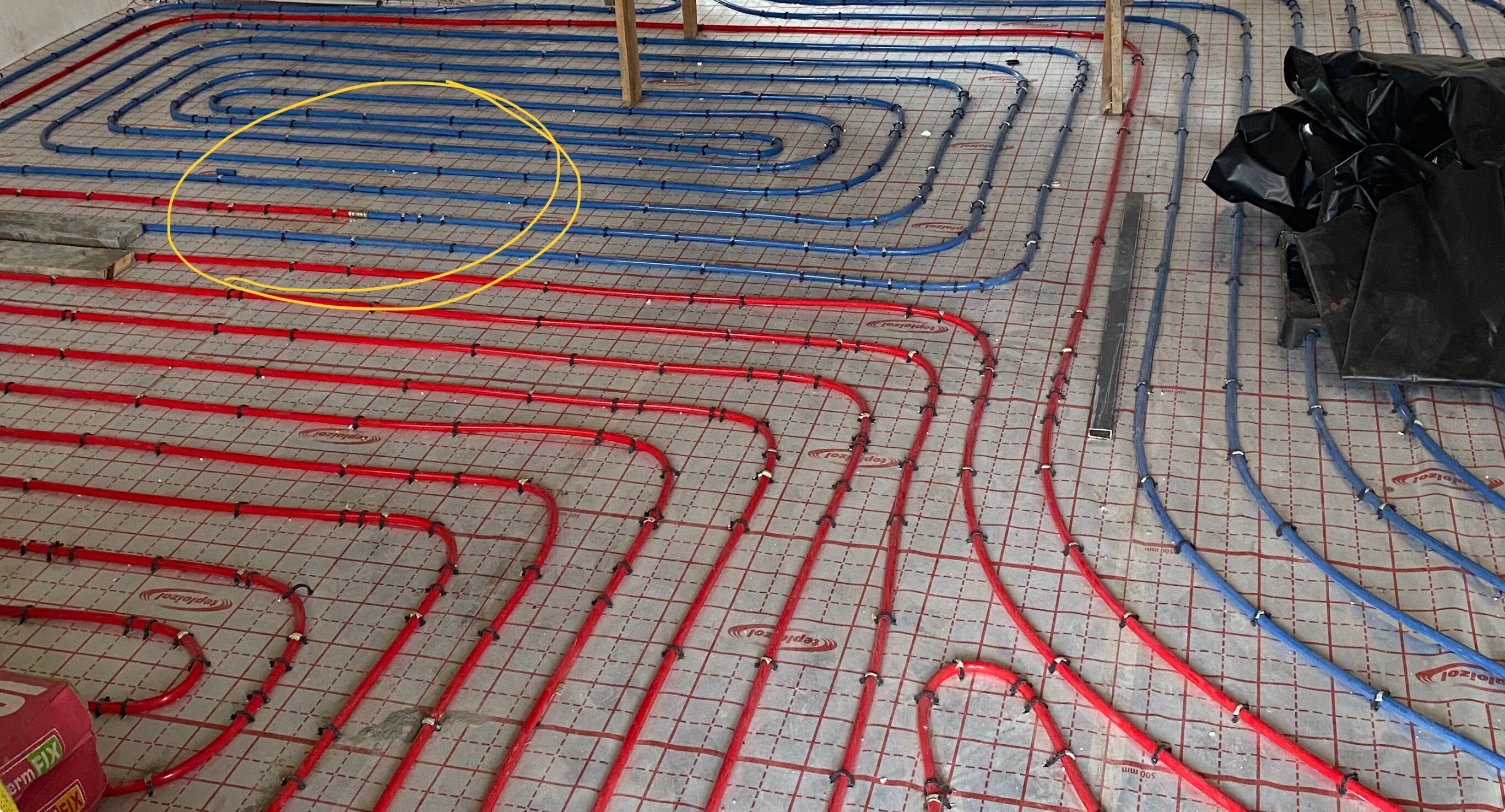

Насторожує, що виходить 5 синіх і 1 червона, а повертається 4 синіх і дві червоні. В стяжці є з'єдання?
Пластиковий кран там для чого?
Чесно не знаю, у мене ще не було водяної теплої підлоги і тому вирішив запитати.
Які ще питання потрібно задати протилежній стороні?
Мене турбує питання як воно працює разом з батареями? Власник каже, що завдяки термоголовці на вході.

Покажіть що за котел?
У котлі є насос, бак?
16 годин тому, Фрай сказав:
Оцієї частини тут не видно, тому важко сказати, але якщо воно зроблено за класичною схемою, то не мало б бути ніяких проблем.
Ідально, якщо б хтось змалював фактично реалізовану схему, бо інакше можна тільки гадати. На фотографії видно тільки вузол теплої підлоги, який зроблений правильно, хоч монтаж не дуже акуратний.

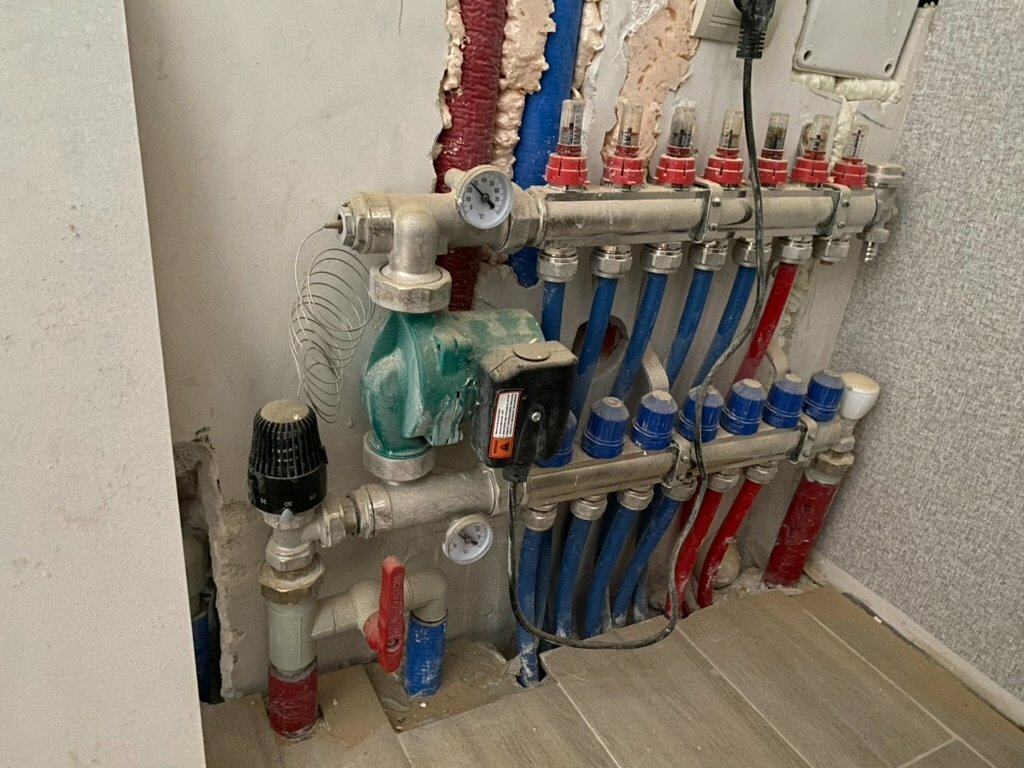

Все зібрано по класиці. Збірка робоча. Але є невеличкі зауваження
На зворотці краще б було через дюймовий ніпель поставити дюймового трійника, до якого підключається магістраль зворотки і ставиться ще один зливний кран. Це набагато пришвидшує заповнення контурів і стравлення повітря. Але у вас не смертельно. Стравлювач повітря краще ставити на нижній колектор, бо вода жене повітря якраз у нього.
Підлга може погано гріти. На зворотці стоїть звичайний радіаторний кран на 1/2 дюйма, та ще й не по направленню течії теплоносія. Він там не повинен стояти. Розхід буде замалий для такої кількості контурів. Краще його прибрати і поставити кутовий шаровий кран з накидною гайкою 3/4-1 дюйм.

Дякую, я розумію, що не може все бути ідеальним, але є те, що можно поправити і є таке, що лише переробити.
От і питаю вас перш ніж приймати рішення.
10 часов назад, volomoto сказал:
таке піде?

9 годин тому, Фрай сказав:
таке піде?
Піде, працювати буде. А от муфту з,єднувальну, шо вам поставили, бажано ізолювати від контакту із розчином.

Також це побачив, але це може бути невідчутно, якщо котел працює на високій температурі для радіаторів. На колекторі з точки зору котла буде велика дельта температури, тому потік буде невеликий, відповідно навіть той кран не повинен створювати проблеми.Ну і котел тільки 9 кВт.
Єдине що треба буде зробити, це відбалансувати радіатори, щоб колектор не голодував, бо цей насосно-змішувальний вузол має працювати під тиском. А достатнього тиску може не бути, бо весь теплоносій втікає через радіатори, бо в них малий гідравлічний.

Сподіваюсь, все що ви описали, є тільки особисте ваше теоретичне пррипущкення :)
Для цікавості візьміть радіаторний кран і покрутіть у руках, позаглядайте у середину, як воно там має чудовий прохід.
На зворотці повинен стояти повнопрохідний кран з немаленьким KVS.
