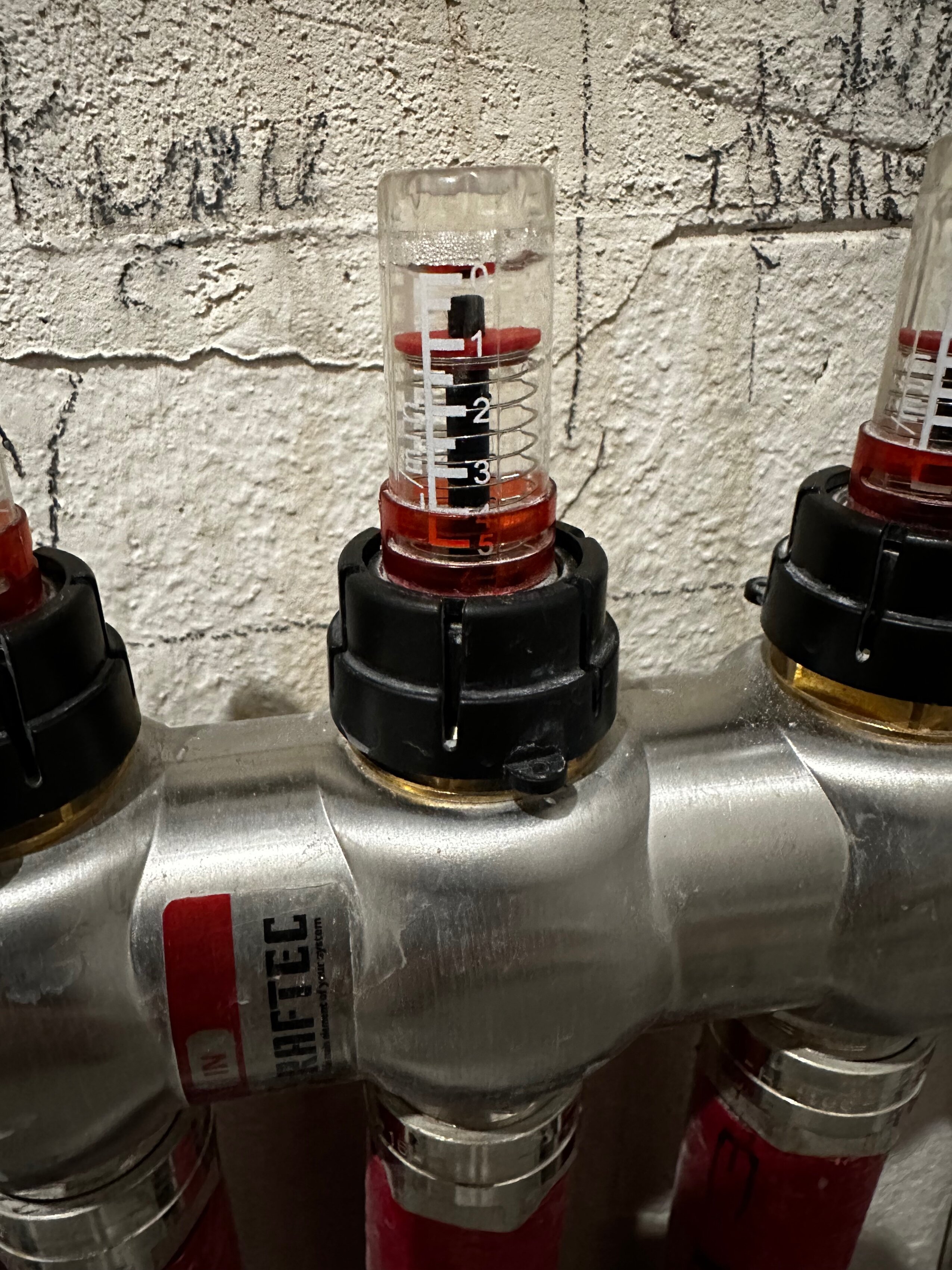

serjik_007 Опубліковано: 23 грудня 2023 Поділитись Опубліковано: 23 грудня 2023 Есть коллектор. Повыгонял воздух из каждого контура (добавлял воду через подачу и сливал через обратку в тазик, пока не пропали пузырьки воздуха. но из расходомера так и не вдалось выгнать воздух. Как это сделать? Посилання на коментар Поділитися на інших сайтах More sharing options...
Offroad Опубліковано: 23 грудня 2023 Поділитись Опубліковано: 23 грудня 2023 Я колись нижніми кранами перекривав всі контури і по одному відкривав, щоб продути кожну гілку - при цьому виганялось і повітря з витратоміра, якщо там було... 1 Посилання на коментар Поділитися на інших сайтах More sharing options...
Offroad Опубліковано: 23 грудня 2023 Поділитись Опубліковано: 23 грудня 2023 Я колись нижніми кранами перекривав всі контури і по одному відкривав, щоб продути кожну гілку - при цьому виганялось і повітря з витратоміра, якщо там було... ОФФ: ППР до колектора 20 чи 25? ІМХО якесь тоненьке, переходи ППР на колекторі наче через муфти 1"х1/2" (можу помилятись), буде вистачати на 7 гілок підлоги? Посилання на коментар Поділитися на інших сайтах More sharing options...
porterlv Опубліковано: 23 грудня 2023 Поділитись Опубліковано: 23 грудня 2023 А нащо це робити? Промивати, зливати, витісняти... Кому він там заваджає. На котлі і гребінках є розвоздушувачі. З часоом вони зроблять свою роботу. Посилання на коментар Поділитися на інших сайтах More sharing options...
serjik_007 Опубліковано: 23 грудня 2023 Автор Поділитись Опубліковано: 23 грудня 2023 Спочатку тиск впав до 0.5 приблизно, от я і вирішив додати тиску, а заодно і вигнати можливе повітря з контурів. тиск тримався в системі приблизно місяць, але протечек я не знайшов. Тиск додавав за допомогою вібраційного насосу, бо підпитки зі скаажини немає. Посилання на коментар Поділитися на інших сайтах More sharing options...
Сергей 31 Опубліковано: 23 грудня 2023 Поділитись Опубліковано: 23 грудня 2023 37 минут назад, serjik_007 сказал: Как это сделать? Никак. Этим не нужно заниматься. 4 1 Посилання на коментар Поділитися на інших сайтах More sharing options...

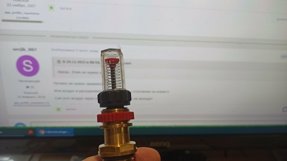

serjik_007 Опубліковано: 27 грудня 2023 Автор Поділитись Опубліковано: 27 грудня 2023 В 23.12.2023 в 23:54, Сергей 31 сказал: Никак. Этим не нужно заниматься. Почему не нужно заниматься? Или воздух в расходомерах на КПД системы отопления не влияет? Сам этот воздух через краны сброса воздуха не выходит Посилання на коментар Поділитися на інших сайтах More sharing options...

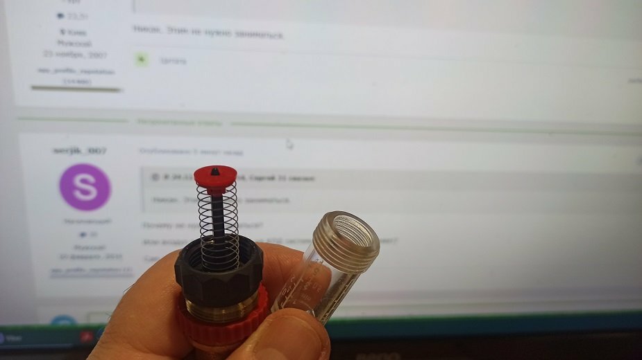

Сергей 31 Опубліковано: 27 грудня 2023 Поділитись Опубліковано: 27 грудня 2023 1.Это эстетический, а не технический вопрос. 2. Не влияем. 3. Сам не выходит. Можно слить воду (фото ниже). Но скорей всего новая набежит. Если при этом поломаете, получите заботу на ровном месте. 2 Посилання на коментар Поділитися на інших сайтах More sharing options...

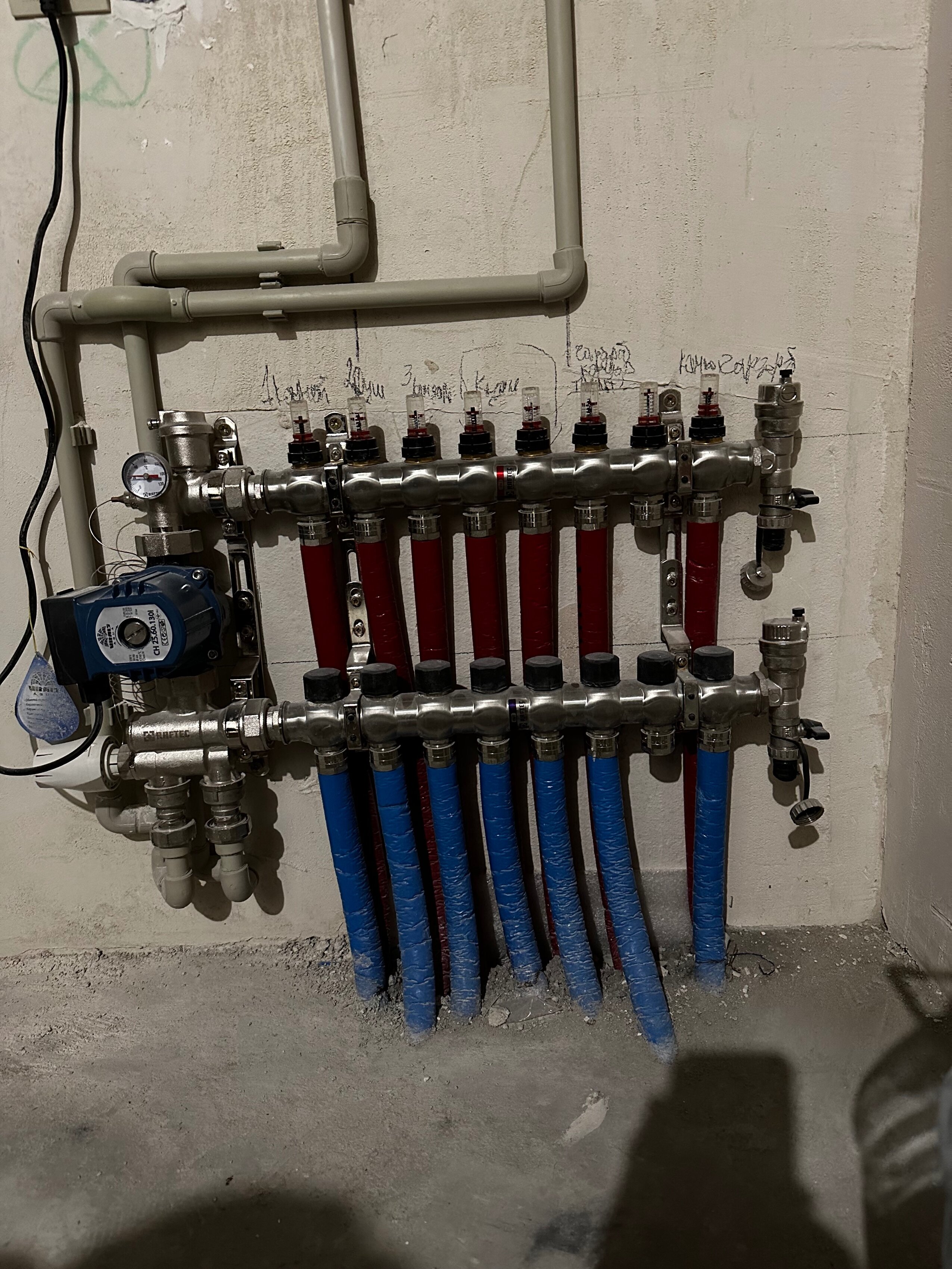

SAN67 Опубліковано: 30 грудня 2023 Поділитись Опубліковано: 30 грудня 2023 В 23.12.2023 в 22:13, serjik_007 сказал: (добавлял воду через подачу и сливал через обратку Желательно делать наоборот. Ваша проблема не в завоздушивании, а в отсутствии регулировки системы. Но если вас устраивает работа системы, то на воздух в расходомерах не обращайте внимания. Если не устраивает, то сначала нужно отрегулировать расход теплоносителя в системе, затем в узлу смешения и потом в контурах. Судя по фото, могу предположить, что параметры узла смешения могут не соответствовать параметрам системы тёплого пола. Посилання на коментар Поділитися на інших сайтах More sharing options...

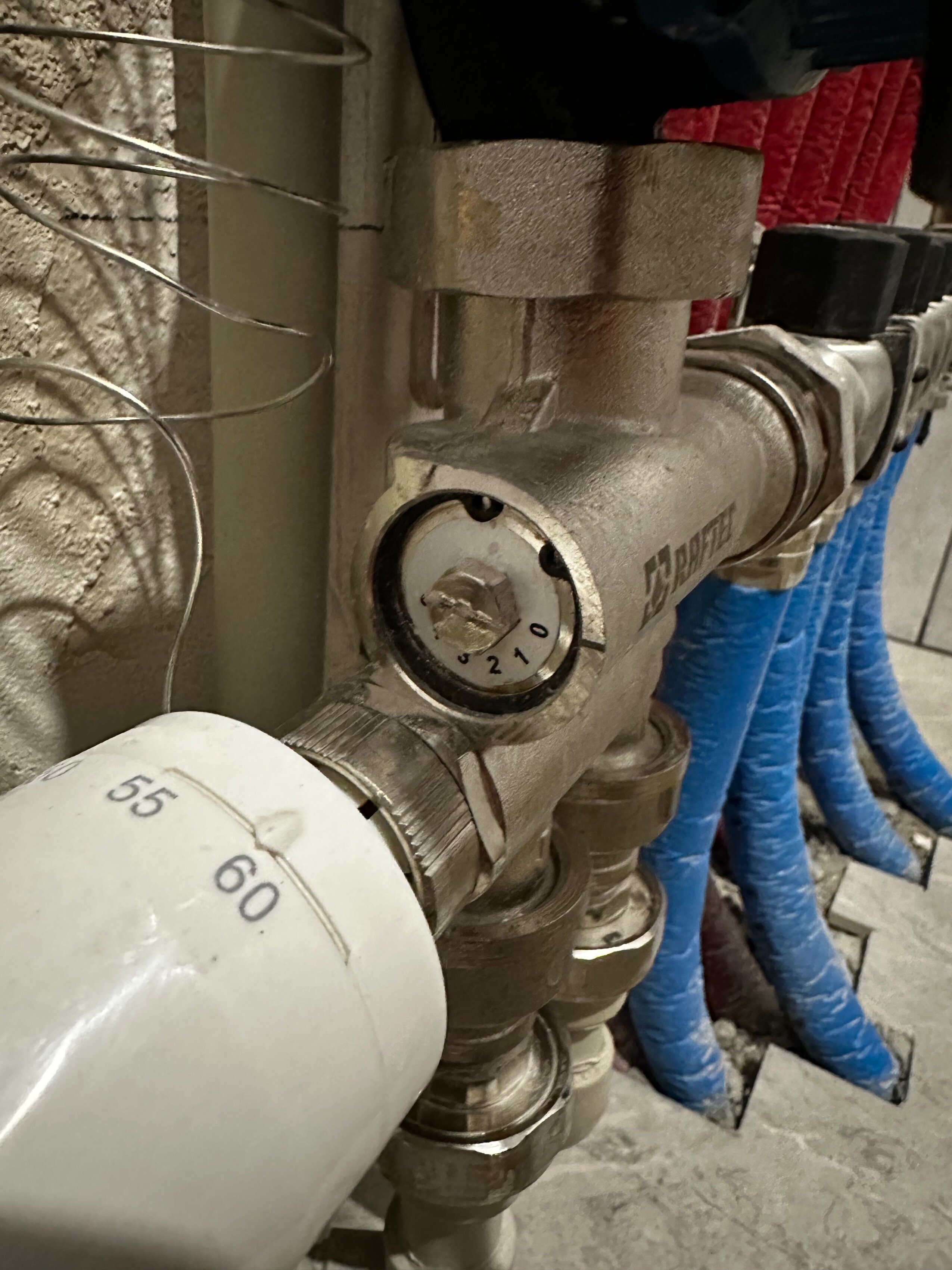

serjik_007 Опубліковано: 8 серпня 2024 Автор Поділитись Опубліковано: 8 серпня 2024 (змінено) Если Мне не надо никакого подмеса, и достаточно регулировать температуру теплоносителя через управление котлом, можно ли его удалить из гребёнки? Или в этом нет смысла, т.к. его можно настроить таким образом, чтоб он не участвовал в подмесе/регулировании Т теплоносителя? и что это за регулятор на гребёнке? Там где отвёрткой можно покрутить от 0 до 5. За что он отвечает? Термовентиль я уже демонтировал. Змінено 8 серпня 2024 користувачем serjik_007 Посилання на коментар Поділитися на інших сайтах More sharing options...
naupv Опубліковано: 9 серпня 2024 Поділитись Опубліковано: 9 серпня 2024 Можна, якщо насос котла справиться з росходом ТП. Скоріш за все,то перепускний клапан, він ставиться на ту позначку, який у вас насос (діє, якщо є термоголовка) 1 Посилання на коментар Поділитися на інших сайтах More sharing options...
serjik_007 Опубліковано: 10 серпня 2024 Автор Поділитись Опубліковано: 10 серпня 2024 В 09.08.2024 в 09:41, naupv сказал: Можна, якщо насос котла справиться з росходом ТП. Скоріш за все,то перепускний клапан, він ставиться на ту позначку, який у вас насос (діє, якщо є термоголовка) Щось нічого не зрозумів… мені потрібно щоб в гребінці нічого не заважало, не обмежувало рух теплоносія контурами, незалежно від його температури. Хочу щоб швидкість руху теплоносія була максимально швидкою, а температура була не менше 50 градусів по цельсію. що мені треба викинути/додати/підкрутити в цій зібраній гребінці? 1 Посилання на коментар Поділитися на інших сайтах More sharing options...

serjik_007 Опубліковано: 12 серпня 2024 Автор Поділитись Опубліковано: 12 серпня 2024 В 10.08.2024 в 22:44, murava сказал: Не мешайте механизму работать (с) Так може надо крутилку из позиции «0» выставить в позицию «5»? что от этого изменится? Посилання на коментар Поділитися на інших сайтах More sharing options...
normal Опубліковано: 12 серпня 2024 Поділитись Опубліковано: 12 серпня 2024 - перепускний потрібен коли всі контури можуть бути перекриті сервоприводами, якщо виставити 5, то весь теплоносій буде зразу повертатись до котла (не заходячи у колектор) - насосний вузол потрібен якщо котел немає свого насосу чи заслабкий - змішувальний вузол потрібен якщо котел видає температуру більше 55 градусів У вашому випадку напевно можна це все викинути і підключити колектори напряму через крани, тоді не доведеться смикати з розетки кожне літо і резервувати через ДБЖ цей другий насос 1 Посилання на коментар Поділитися на інших сайтах More sharing options...
serjik_007 Опубліковано: 19 серпня 2024 Автор Поділитись Опубліковано: 19 серпня 2024 В котлі стоїть насос Wilo, регулятор швидкості виставлений в третю позицію. Спробував і включив котел на опалення, але не включав додатковий насос на гребінці. При цьому росходоміри не зрушили з місця. Виходить що вбудований насос в котлі заслабкий і не може прокачати теплоносій по трубам теплої підлоги? P.S. Якщо включити насос на гребінці, то росходоміри встають в звичне положення. Посилання на коментар Поділитися на інших сайтах More sharing options...
Сергей 31 Опубліковано: 19 серпня 2024 Поділитись Опубліковано: 19 серпня 2024 33 минуты назад, serjik_007 сказал: При цьому росходоміри не зрушили з місця. Виходить що вбудований насос в котлі заслабкий і не може прокачати теплоносій по трубам теплої підлоги? У Вас напорный смесительный узел. Два насоса одновременно и ни как иначе. Посилання на коментар Поділитися на інших сайтах More sharing options...
