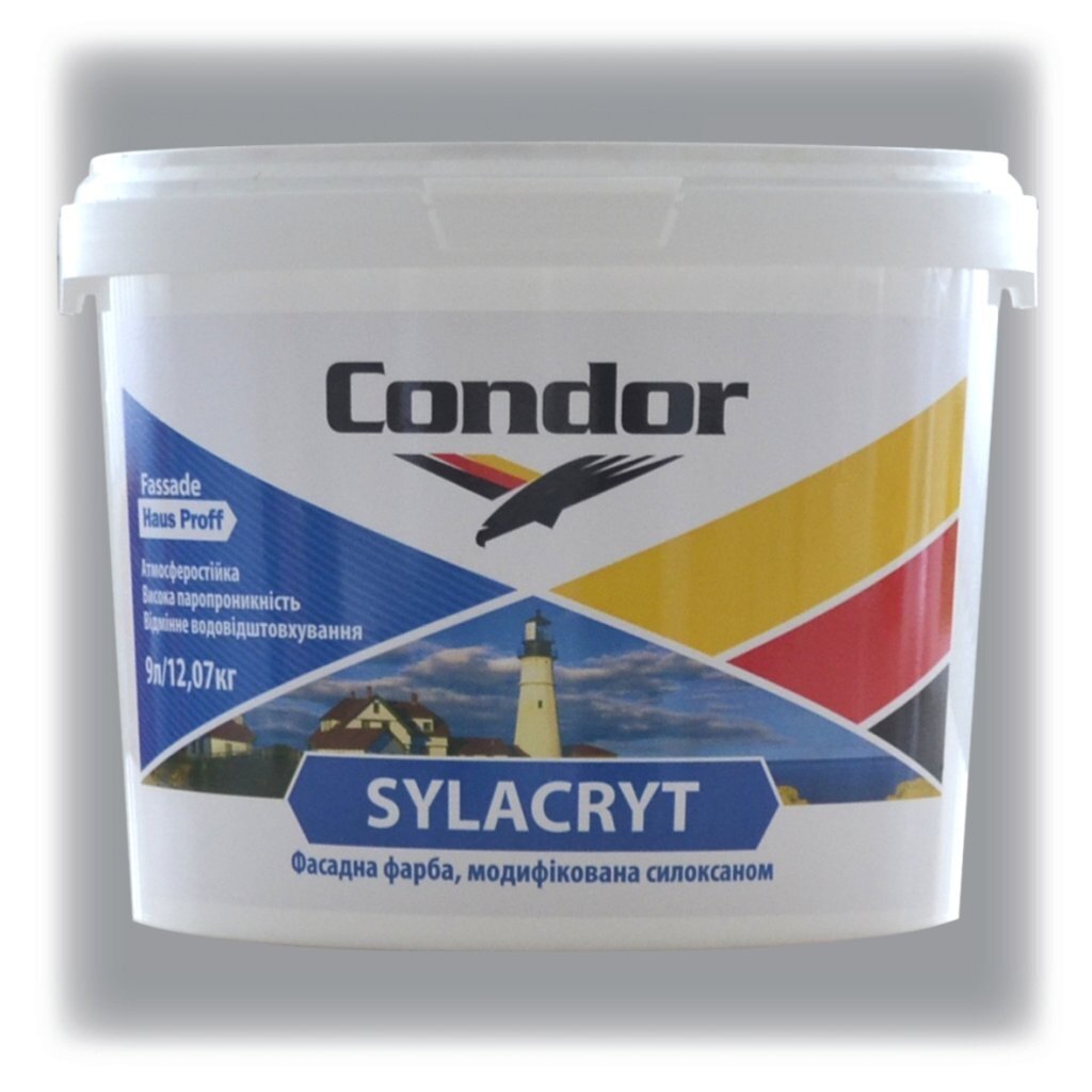

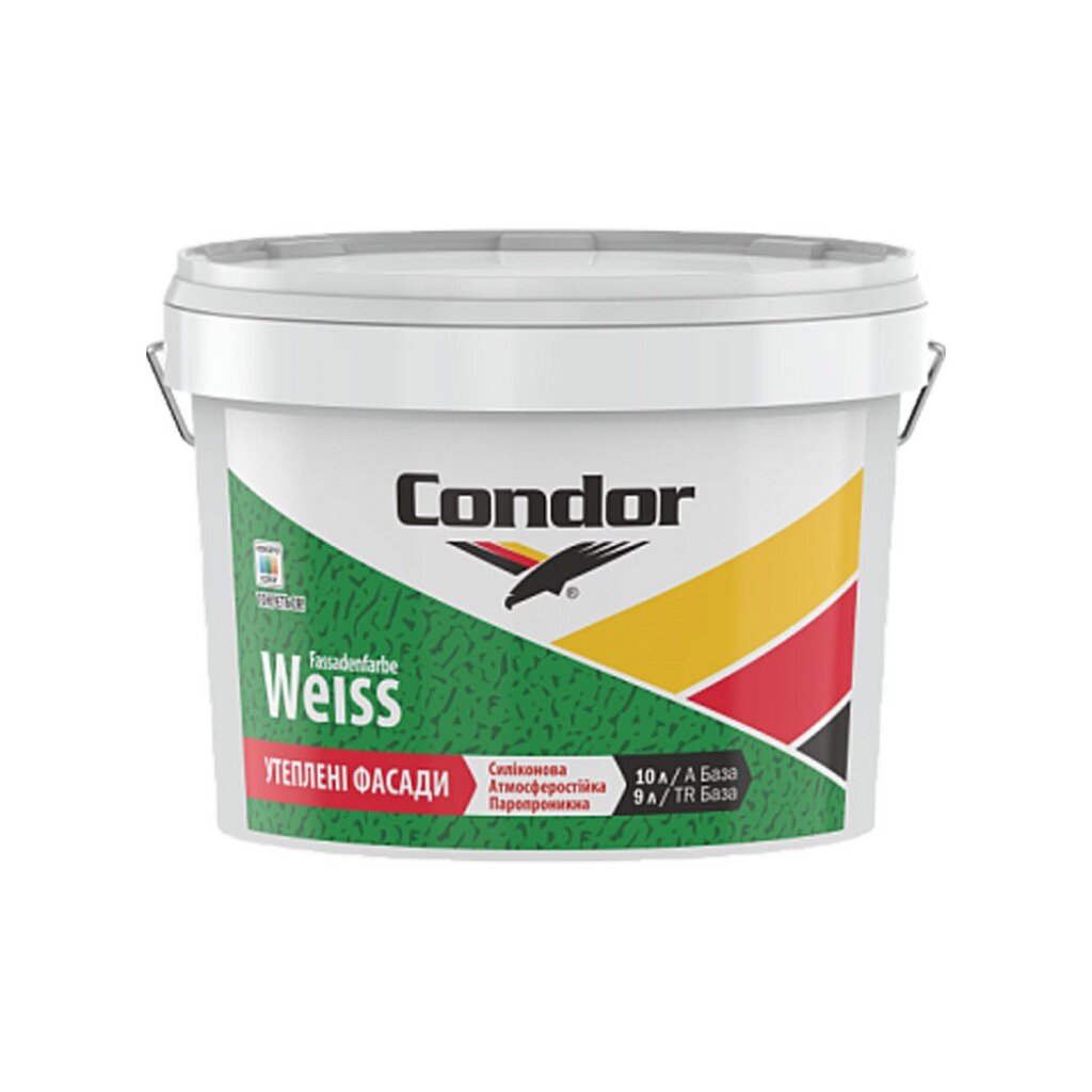

andrey_ka Опубліковано: 30 грудня 2023 Поділитись Опубліковано: 30 грудня 2023 22 години тому, den_140 сказав: Питання таке: Чим всеж таки краще утеплювати ? Казоблоком Д150. Зручний у монтажу , не горить , екологічно чистий , довговічний . Термін служби дорівнює терміну служби самого будинку. 22 години тому, den_140 сказав: та які фарби використовувати для будинка з газоблока? Ті , в назві яких є слово силікон , силікат , і немає слова акрил. Посилання на коментар Поділитися на інших сайтах More sharing options...

Фрай Опубліковано: 19 січня 2025 Поділитись Опубліковано: 19 січня 2025 (змінено) 30.12.2023 в 15:44, andrey_ka сказав: Ті , в назві яких є слово силікон , силікат , і немає слова акрил. Наприклад отака? чи отака Змінено 19 січня 2025 користувачем Фрай 1 Посилання на коментар Поділитися на інших сайтах More sharing options...
