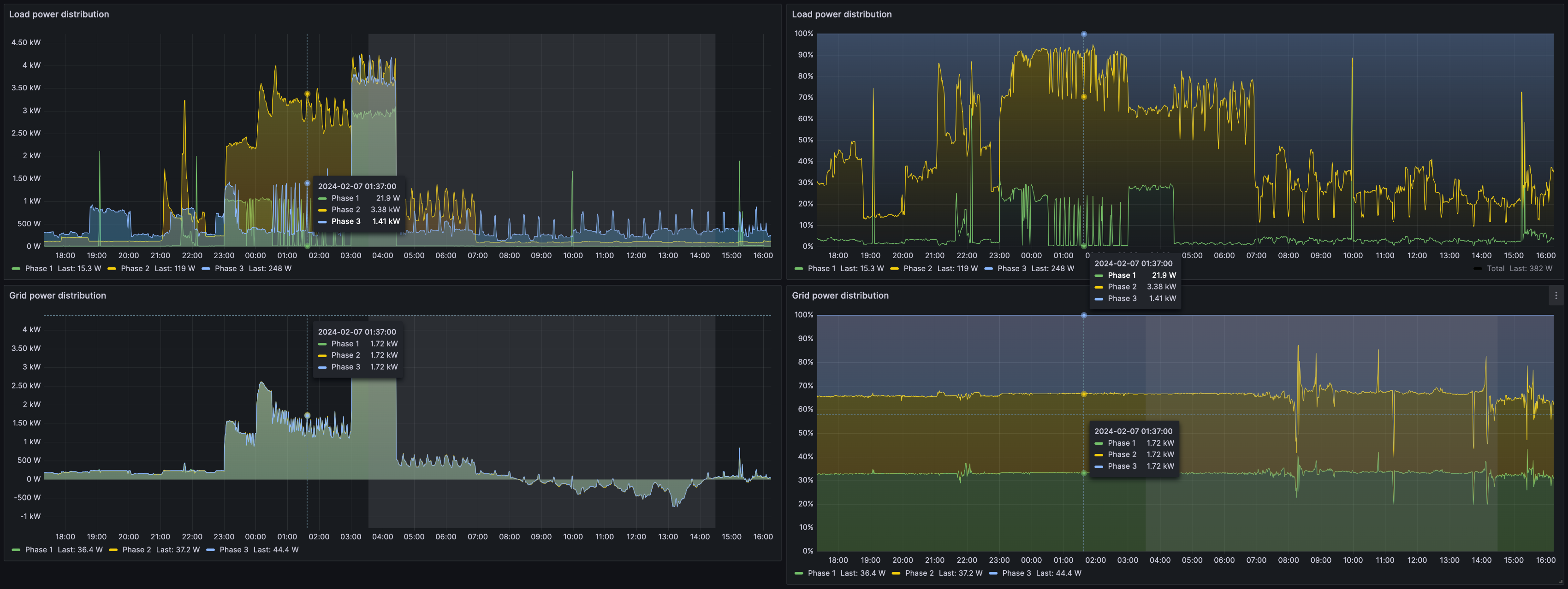

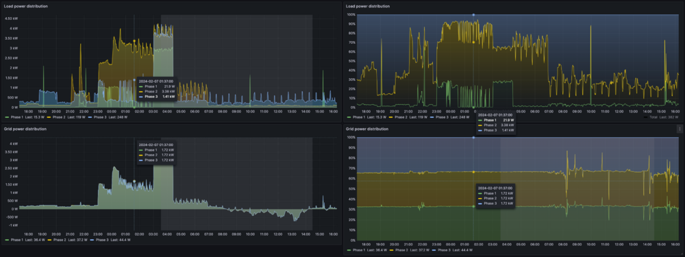

volomoto Опубліковано: 7 лютого 2024 Поділитись Опубліковано: 7 лютого 2024 22 години тому, Made in USSR сказав: ну так а ,что робыть то ?! он родыч приехал с села ,тоже жалуется ,что не может нормально (относительно быстро ) зарядить американскую теслу ( они однофазные ) . нужно решения ,а аффтар забил ,чего ждать ? второго пришествия ?:) Вже зараз є рішення, яке дозволяє вирівнювати навантаження між фазами і це 3ф гібридний інвертор від Deye. Функції стабілізації в ньому нема, звичайно, але якщо з мережею не катастрофа, то стабілізації і не треба. Виглядає воно так: Прихований текст 1 Посилання на коментар Поділитися на інших сайтах More sharing options...
Made in USSR Опубліковано: 7 лютого 2024 Автор Поділитись Опубліковано: 7 лютого 2024 не понял , как это будет работать ?! это инвертор ,он вообще на выходе дает стабильное напряжение. мне нужно взять мощность трех фаз и превратить в 230 вольт .Одна фаза у меня ничего не тянет толком ,такая же ситуация у родыча в селе . Линии дохлые . Посилання на коментар Поділитися на інших сайтах More sharing options...
