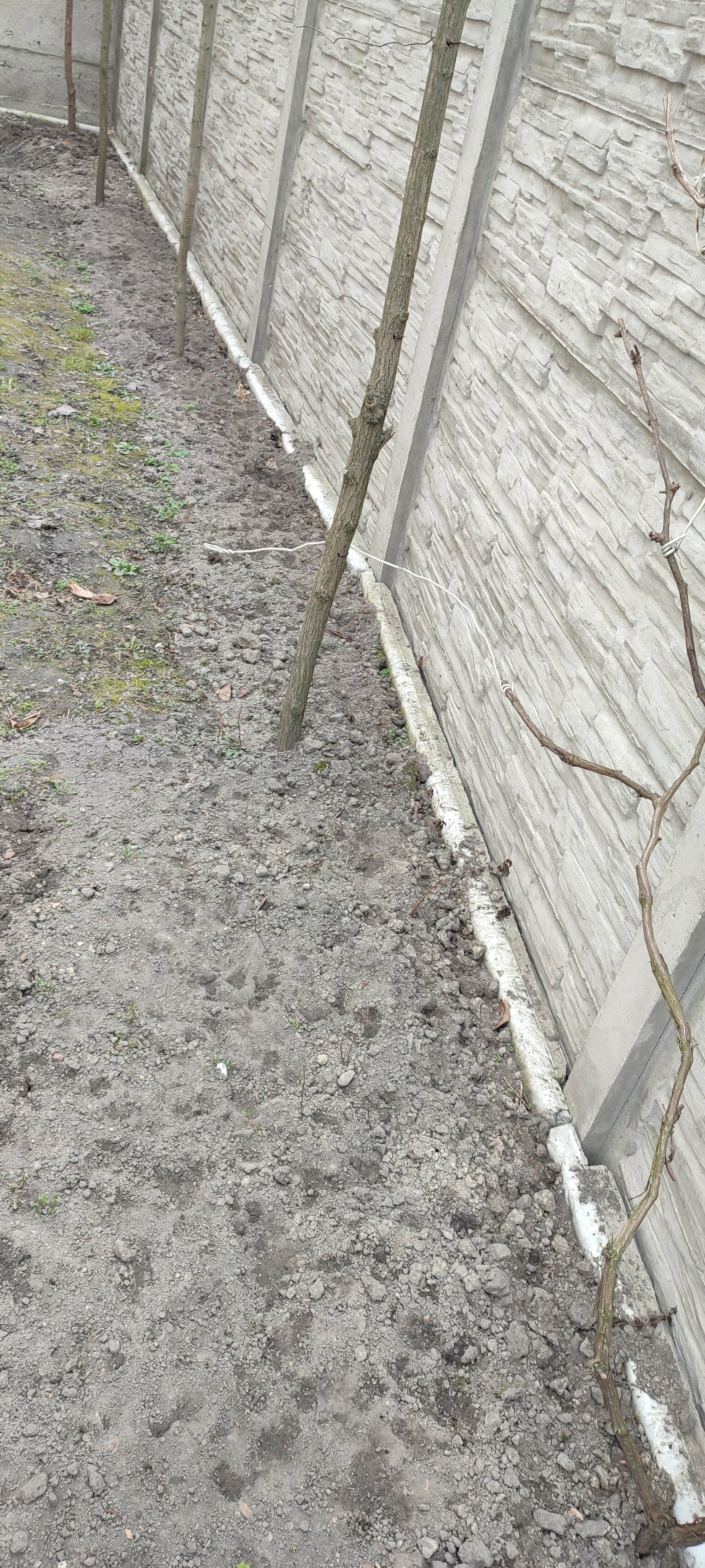

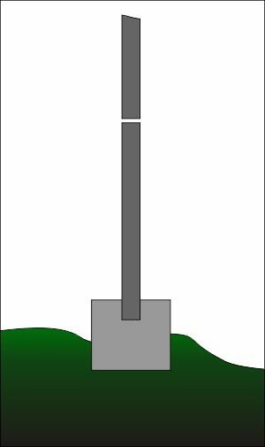

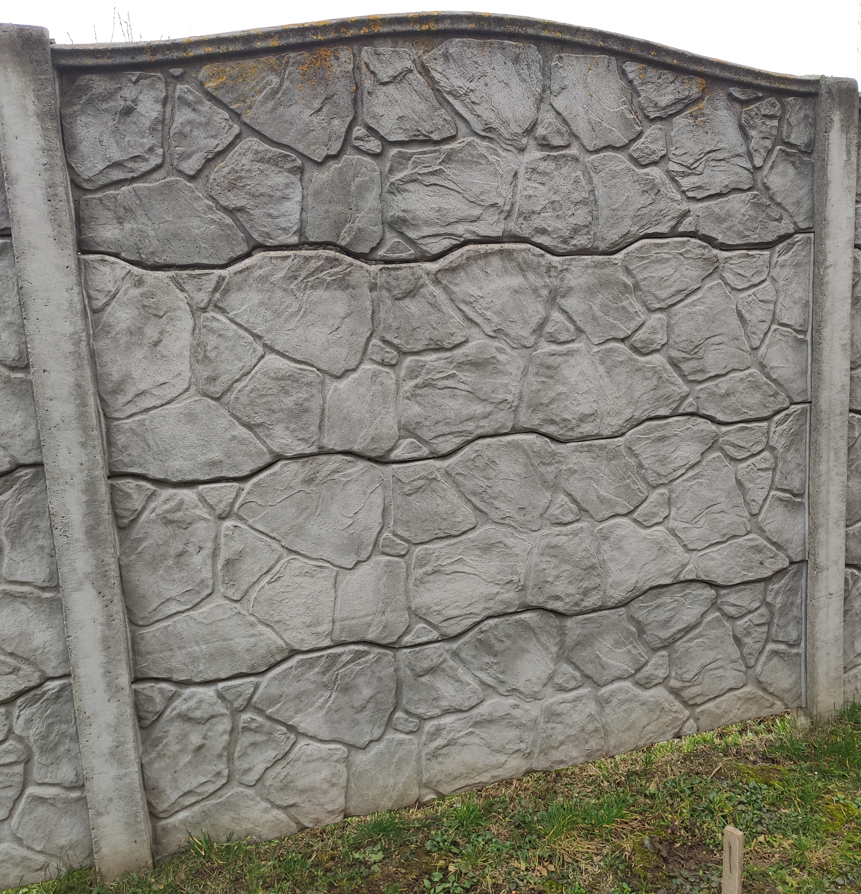

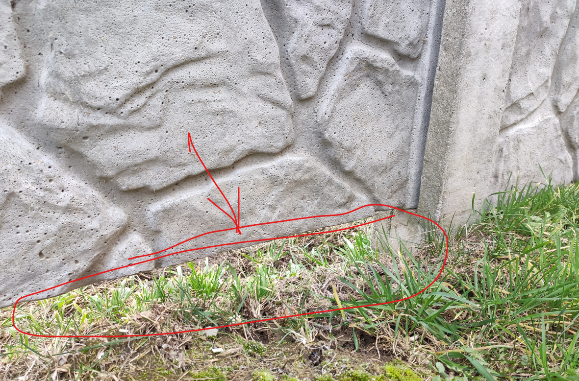

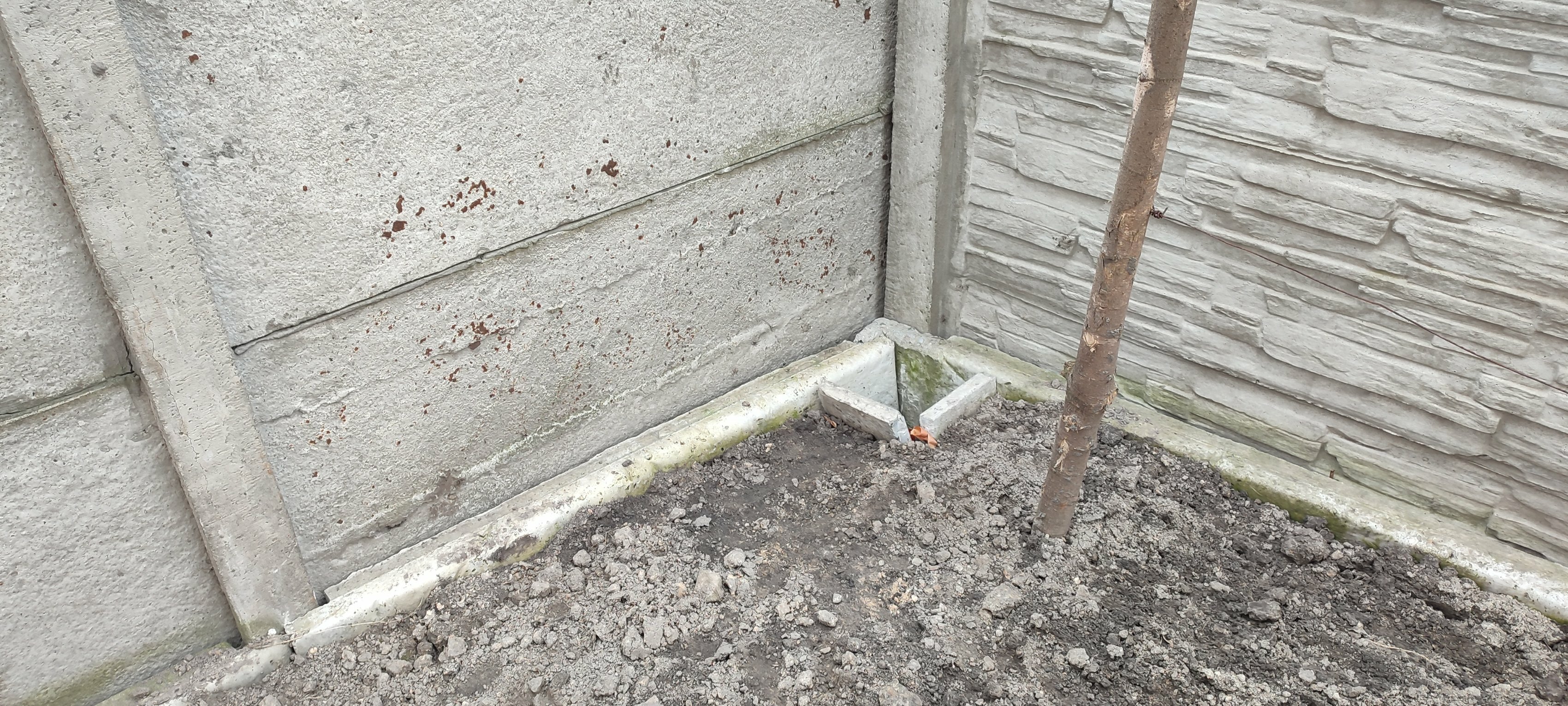

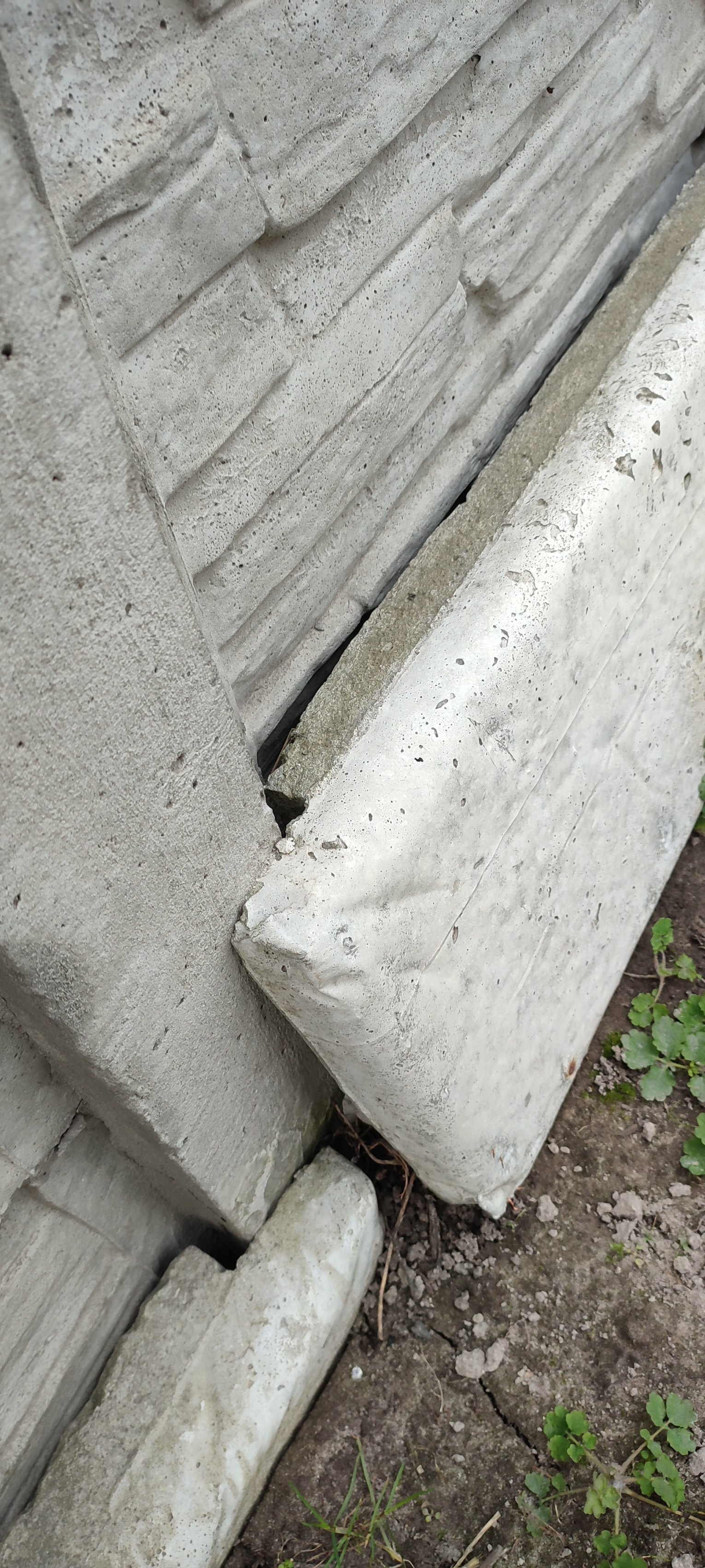

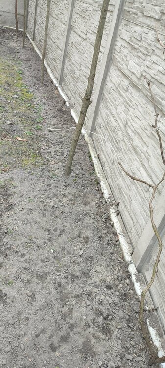

AnMig Опубліковано: 23 лютого 2024 Поділитись Опубліковано: 23 лютого 2024 Є паркан такого плану як на фото Внизу шпара від 0 до 10 см по всьому периметру. Яким способом можна зашити його так щоб змії не лізли на ділянку. Спершу думав залити бетоном, як на малюнку, та підозрюю що від втру(вібрації) нижня плита паркану поже зламатися. Які ще є варіанти заливки, зашивки, чим? Посилання на коментар Поділитися на інших сайтах More sharing options...
AnMig Опубліковано: 13 березня 2024 Автор Поділитись Опубліковано: 13 березня 2024 (змінено) Перепитаю по іншому. Яким доступним і з нормальною ціною матеріалом можна закрити шпару? Собі уявляв щось типу азбестової плити. Вона досить міцна, можна вкопати на 20-30см - ніякий кріт і змія не пролізе. Тільки уявлення не маю де таке купити, та й різати її болгаркую - це самогубство. Який ще матеріал можна застосувати? Змінено 13 березня 2024 користувачем AnMig Посилання на коментар Поділитися на інших сайтах More sharing options...
DimaF Опубліковано: 13 березня 2024 Поділитись Опубліковано: 13 березня 2024 9 минут назад, AnMig сказал: Яким доступним і з нормальною ціною матеріалом можна закрити шпару "Нормально и доступно" получится колхоз. Можете раскапывать под каждой секцией, и подливать бетоном ( мне так пришлось делать, ибо изначально так же налажал с лентой фундамента забора) Посилання на коментар Поділитися на інших сайтах More sharing options...
AnMig Опубліковано: 13 березня 2024 Автор Поділитись Опубліковано: 13 березня 2024 (змінено) Якщо раніше обдумував над заливкою, то зараз часу немає. Треба щось швидке і дієве (60м бетону буду ціле літо лити). Передумав, коли 9 березня побачив гадюку за парканом. (Зразу скажу - на ділянці порядок, а от за нею висока трава і хащі). Тому навіть якщо "колхоз" - на початках готовий миритися з ним, лиш би не лізли, а то цілий сезон дітей з хати страшно випустити. Минулого року під двері лізли. Може якісь сітки, якась міцна плівка, може листи "чогось" можна купити і вкопати? Змінено 13 березня 2024 користувачем AnMig Посилання на коментар Поділитися на інших сайтах More sharing options...
DimaF Опубліковано: 13 березня 2024 Поділитись Опубліковано: 13 березня 2024 6 минут назад, AnMig сказал: Може якісь сітки, якась міцна плівка, може листи "чогось" можна купити і вкопати? 1 час назад, AnMig сказал: уявляв щось типу азбестової плити Зачем в крайности, вот материал partner-ua.com.ua/ru-ru/shifer/shifer_ploskiy_3000kh1200kh8 Посилання на коментар Поділитися на інших сайтах More sharing options...
Dendnepr Опубліковано: 13 березня 2024 Поділитись Опубліковано: 13 березня 2024 такая же хрень. чето в голову всбрендило. чтоб "вентиляция" была. это первая ошибка - собачки пытаются подлезть. а потом землю по участку разровнял (плодородный слой снятый с пятна застройки) и теперь эта земля вываливается к соседу. думал или подлить или плоский шифер вкопать. проще, наверное, плоский шифер таки Посилання на коментар Поділитися на інших сайтах More sharing options...

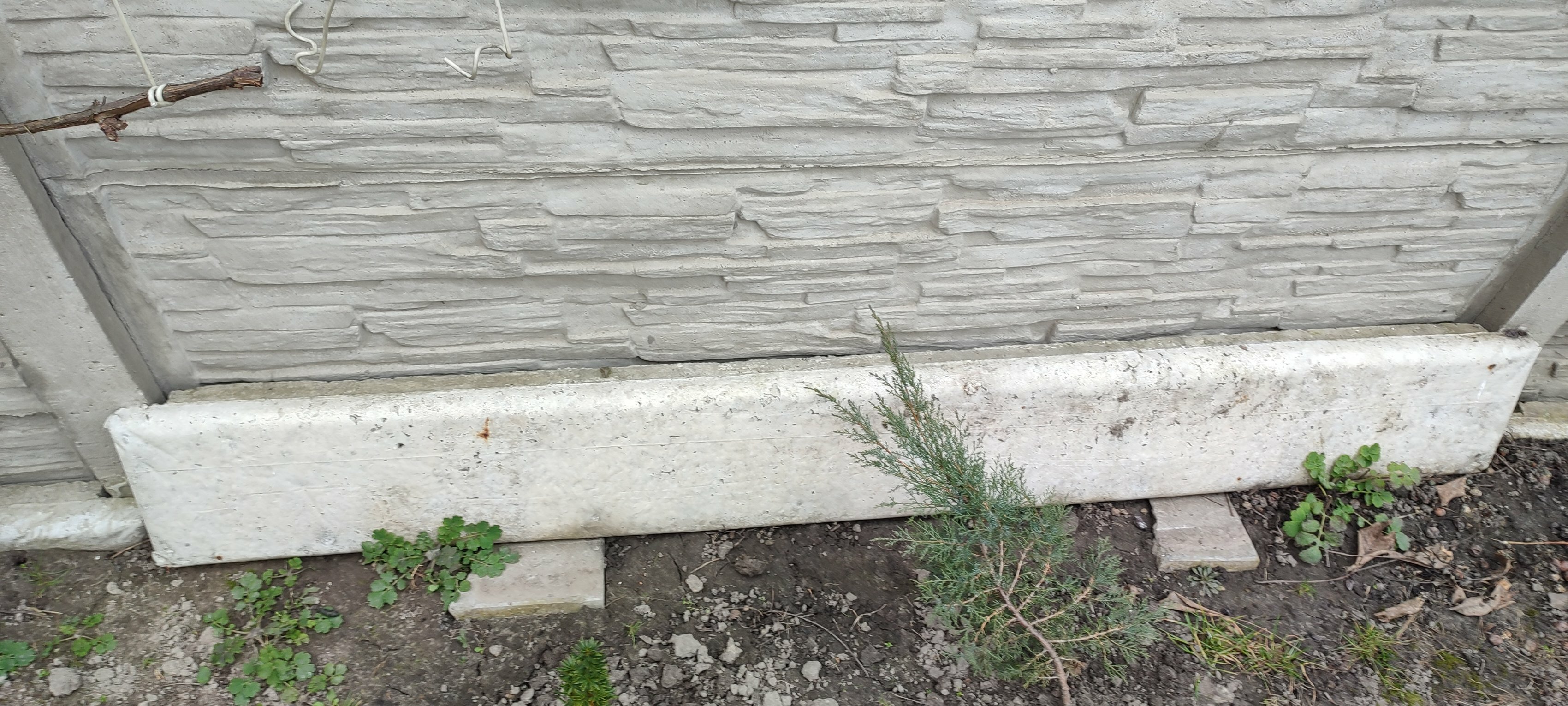

Offroad Опубліковано: 13 березня 2024 Поділитись Опубліковано: 13 березня 2024 В себе вирішував трохи іншу задачу - різні рівні з сусідами. Тому зробив форму і потроху виливаю плити, які впираю в стовпи забору і досипаю по рівню землею. Трохи пізніше скину фото Посилання на коментар Поділитися на інших сайтах More sharing options...

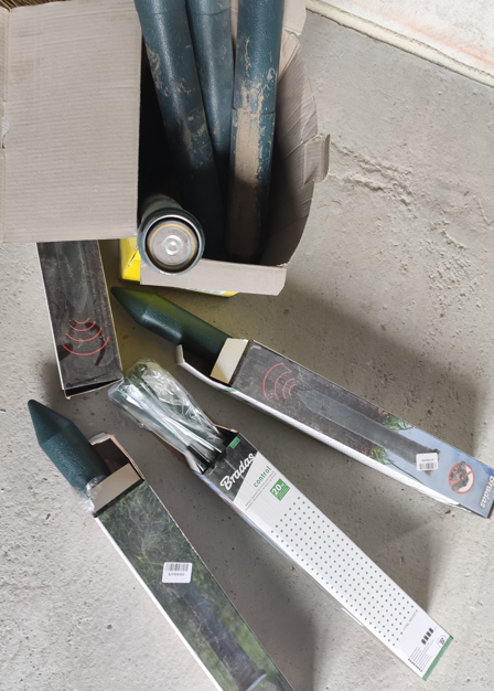

AnMig Опубліковано: 13 березня 2024 Автор Поділитись Опубліковано: 13 березня 2024 5 хвилин тому, normal сказав: А відлякувачі змій не пробували, чи то фігня? На кожен спосіб в інтернеті - є коменти що то фігня. Але після того, як восени 3 штуки зустрів в 5-ти метрах від дверей і одну в гаражі, вирішив що треба перепробувати все, навіть якщо це фігня. За зиму по-трохи накупив декілька таких відлякувачів (бо досить дорого ще й батарейки). Ще не встановлював, так як вночі заморозки, не хочу щоб стільки батарейок розрядилися за одну ніч через низьку температуру. Але відчуваю що це мало допоможе (воно лізе біля мене, поки я бензотримером кошу). Принаймні гризунів може відженуть, і змії не будуть мати що їсти. Буду ще пробувати закопувати тряпки з бензином. Але треба терміново зашивати паркан. Посилання на коментар Поділитися на інших сайтах More sharing options...

Offroad Опубліковано: 16 березня 2024 Поділитись Опубліковано: 16 березня 2024 Ще на етапі переговорів з сусідами про паркан попередив, що буду піднімати рівень в себе. Тому замовляв максимально довгі стовпи (там де довша підземна частина). Правда, це все одно не вберегло від скандалу - як тільки поклали нижній ряд секцій, сусід вже дзвонив і казав, що так не робиться і в них некрасиво. Потім щоб не було претензій на щілину і землю, яка сиплеться, з свого боку піднімав рівень бетоном. Для цього викупив там же, де замовляв паркан, некондиційні секції (брак лиття, тріщини і т.п.), різав їх вздовж на 2 і прикопував заводською гранню вверх. Ідея виявилась поганою, міцності жодної, тріщали і ламались. Викопав, побив на бетон і арматуру, бетон на підсипку дороги, арматуру використав вже для саморобних блоків. Зробив опалубку, з арматури і підсобних матеріалів (використовував все - обрізки арматури, багато старого дроту і т.п.) робив каркас і сам заливав. У верхній частині робив просторовий каркас - і щоб міцність була, коли грунт на плечі в 2 метри тисне, і щоб щілину від нерівності стовп-секція прикрити. Заливав по одній, зрозуміло, по часу трохи затягнулось, але коли приловчився лив 1 секцію в тиждень (витягував її з опалубки і вона ще потім тиждень дозрівала - було літо, тЕпло, тільки потім прикопував). З кутовими секціями трохи грався - робив і коротшу, і стандартну з допоміжною полицею (на останньому фото). Отвір в землі в кутку, загороджений плиткою - тунель до сусідів для їжаків (в них там джунглі, живе ціла родина і регулярно приходять до мене в гості) Посилання на коментар Поділитися на інших сайтах More sharing options...

AnMig Опубліковано: 17 березня 2024 Автор Поділитись Опубліковано: 17 березня 2024 Що ж, дякую, прийдеться все таки заливати. Різати шифер точно не буду (навіть на дворі пилюки буде дуже багато на таку довжину паркану і вона вся буде в траві місяцями, одяг викидати і т.п.). А змій буду пробувати відлякувати якимись відомими способами Посилання на коментар Поділитися на інших сайтах More sharing options...
