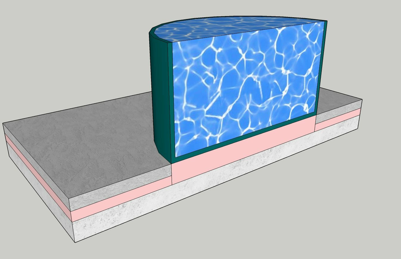

andrey_ka Опубліковано: 1 березня Поділитись Опубліковано: 1 березня 17 хвилин тому, smotesko сказав: Але ризик тріщини в стяжці буде високий Чого б то вона буде тріщати , якщо все зробити в межах навантажень. В крайньому разі насвердлити в ЕППС , там де будуть опори , отвори скажімо 100мм. . Таким чином частково передавши навантаження на плиту. Хоча , як на мене то і це зайве. Якісно залита армована стяжка спокійно витримає ту бочку. ПС.. Потріщати вона може лише в отдному випадку , при неякісному монтажу ЕППС. Посилання на коментар Поділитися на інших сайтах More sharing options...

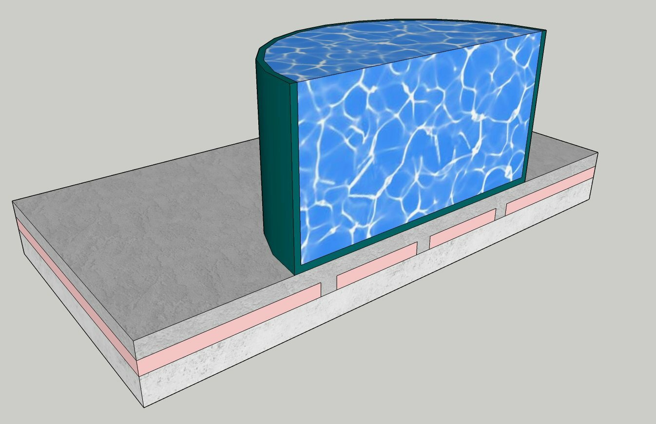

Propeller Опубліковано: 6 березня Поділитись Опубліковано: 6 березня (змінено) Можете сделать разрывы между утеплителем в зоне установки бочек и сформировать такм образом ребра жесткости при устройстве стяжки. Бочка будет опираться на черноую стяжку. Или просто поставьте бочку на ЭППС. Посмортрел размеры пластиковых кубовых бочек. Диаметр 103 мм. Значит площадь опоры 8 500 см кв. Значит давление, которое оказывает бочка весом 1000 кг = 0,12 кг на см кв или 12 КПа из возможных 300. Тут сложно посчитать на сколько сожмется ЭППС, если после сжатия на 10% он на площади опоры этой бочки держит вес в 25,5 тонны. Змінено 6 березня користувачем Propeller Посилання на коментар Поділитися на інших сайтах More sharing options...

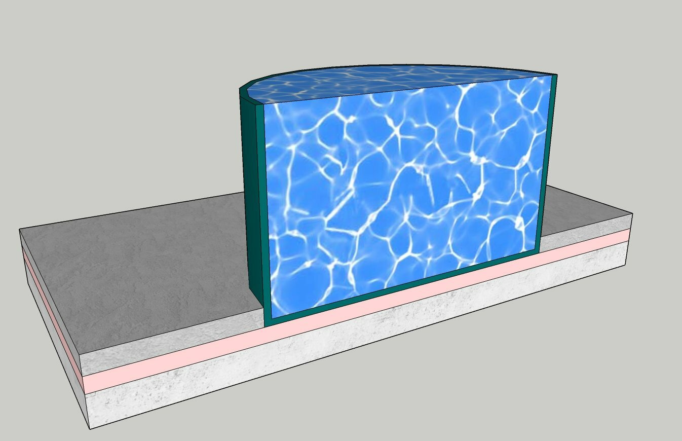

smotesko Опубліковано: 6 березня Автор Поділитись Опубліковано: 6 березня 3 години тому, Propeller сказав: Или просто поставьте бочку на ЭППС. Теплоакумулятор це не пластикова бочка. Він сталевий, має випукле дно і ніжки. Можна було б прорізати дірки під ніжки в утеплювачі і обперти його прямо на чорнову стяжку, але виглядатиме це дуже неохайно. Ще й ускладнить зливання води з системи. Тому ставити його треба на рівень чистової стяжки. Бачив що іноді під ТА заливають не просто окремий квадрат стяжки, а постамент щоб підняти дно ще вище. Як я зрозумів, таким чином він перестає бути нижньою точкою системи опалення. Посилання на коментар Поділитися на інших сайтах More sharing options...
smotesko Опубліковано: 6 березня Автор Поділитись Опубліковано: 6 березня (змінено) 3 години тому, Propeller сказав: Можете сделать разрывы между утеплителем в зоне установки бочек и сформировать такм образом ребра жесткости при устройстве стяжки. Бочка будет опираться на черноую стяжку. Така ідея цікава, це зменшить площу теплового контакту з чорновою стяжкою. Змінено 6 березня користувачем smotesko Посилання на коментар Поділитися на інших сайтах More sharing options...
