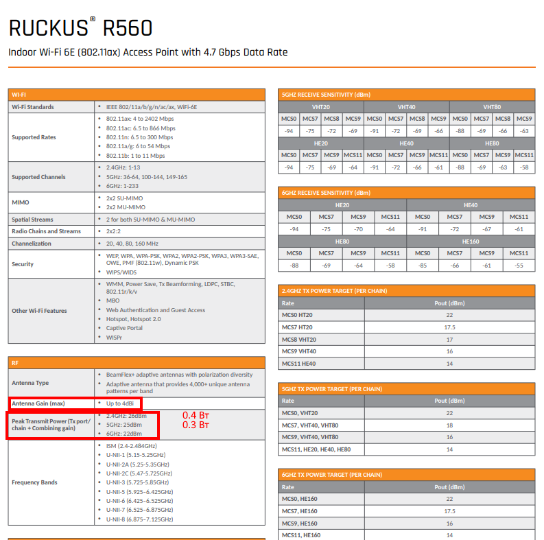

От заходимо на сайт Рукус, клац на точку посередині, даташіт, читаємо-скрін. Підписи зробив я - яка потужність. Вона в 3-4 рази більше ніж у ТП Лінк. А антена має меньший коефіцієнт. І так, я розумію про тріполярізатіон у УБНТ, беамфлекс у Рукус і інше - я кажу що ВСІ піднімають потужність заради результату. Ну окрім ТП Лінк, але в Україні є стандарти -і мабуть ТП Лінк намагається вписатись в них, моя думка чому так.
Звичайно інколи збільшення потужності не допомагає, а інколи шкодить. Але суть. ТОП бренди, маючи супер пупер технології та антени -роблять потужність більше ніж у ТП Лінк. Замість сказати "купи ще точки".
Дурить тебе той руксус, бо підсилення антени не 4, а до. Частота де 4 не вказана, наприклад 2 це теж до 4-х. Потужність пікова, а при яких умовах? Модуляції? От якщо піти а сайт мікротіка то там можна подивитись потужності та чутливість при різних швидкостях і зрозуміти що на максимальних швидкостях не буде максимальної потужності. Усі ті потужності +- однакові, в кого більше то десь маркетологи зґвалтували інженерів, інженери видали якусь велику теоретичну цифру для якоїсь швидкості чи модуляції.

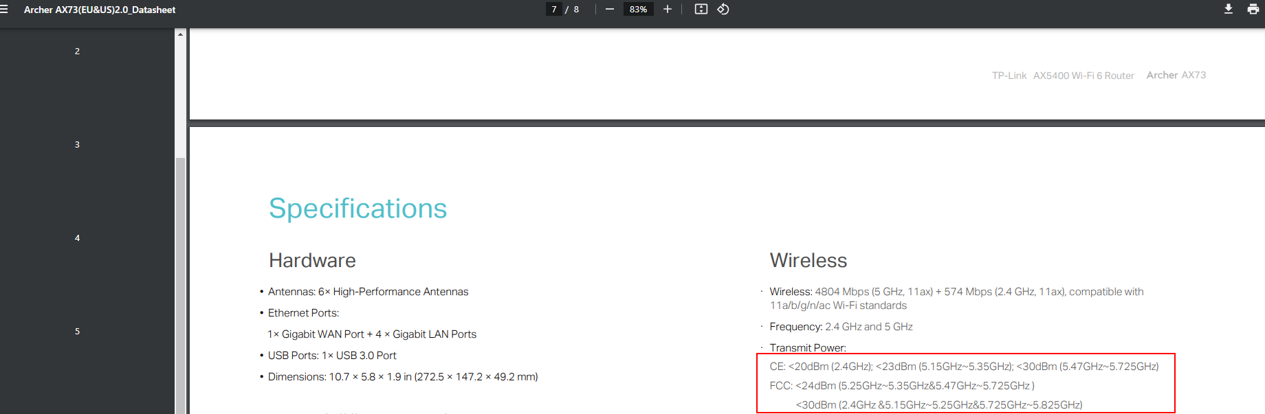

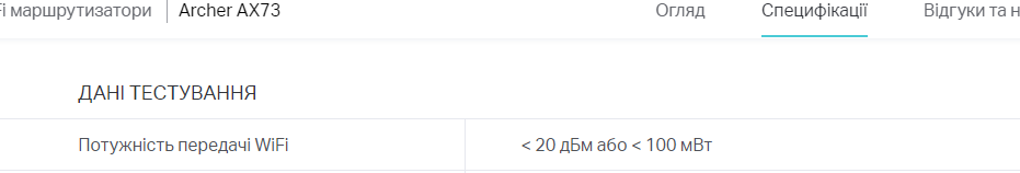

Слухай, не починай. Рукус дурить? Поглянь на Тп Лінк от просто перший під руку роутер у них на сайті.

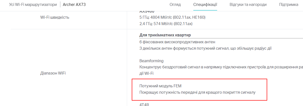

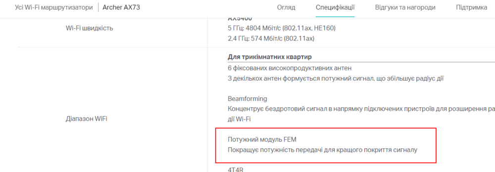

"6 фіксованих високопродуктивних антен.. Потужний модуль FEM. Покращує потужність передачі для кращого покриття сигналу"
Тільки тут чутливість антен вони прибрали чомусь. Дивись специфікацію українською. "Потужний модуль" який збільшує  (бо як ще можна покращити, ржака) потужність для покращення (!) сигналу має знайомі 0,1Вт, о, перепрошую - ДО 0,1Вт.
Тут два питання. А де потужність яка "покращує", якщо 0,1Вт -типова для ТП Лінк?
І друге. Найцікавіше. Якщо взяти даташіт англійською мовою там ми вже побачимо потужність не < 0,1 Вт а до 30 дБм. Це ж 1,0 (!!!) Вт)
Правда частоти якісь вказані не українські)))
Для США/Китая/інш, де ці частоти дозволені - ми маємо 1 Вт, для України 0,1Вт. Закони фізики інші? І ми ще про щось маємо діспутувати? Здається я був правий, аж сам здивувався). Дякую що змусили мене переконатись що нічого не змінилось.
