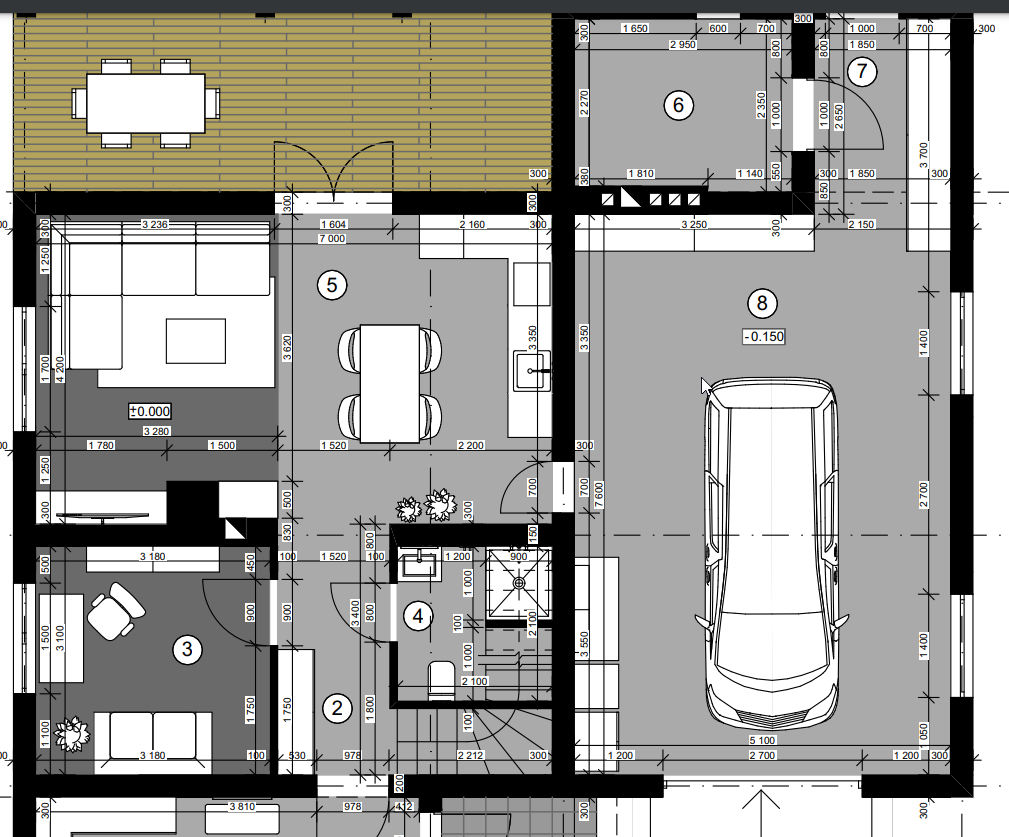

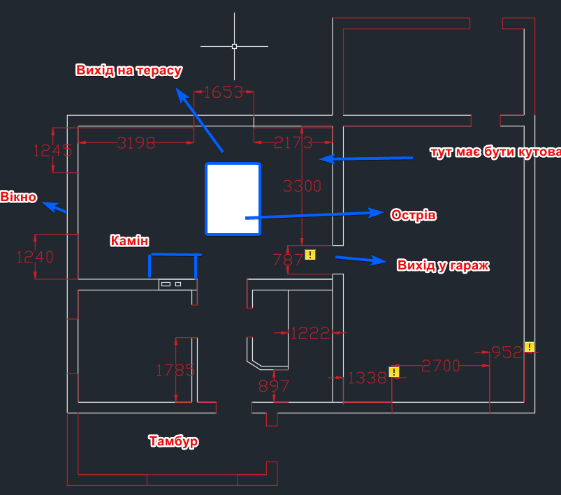

Привіт! Порадьте будь ласка, як добре облаштувати приміщення кухні-вітальні з виходом на терасу та гараж. В ідеалі хтів би щоб біля кухні був острів, а ще краще острів з функцією барної стійки:)
Додаткові дані або проекції може додати
7 часов назад, Андрій Миколайович сказал:
Попробуйте для начала воспользоваться программой KitchenDraw.
Зачем камин на кухне?
Зачем соединять кухню и гараж?
Остров будет мешать выходу на террасу.
Малувато 4м для Г-кухні, треба робити П-кухню без острова, або переносити (де каналізація і вода?)
здається, тут в принципі замало місця для кухні-ВІТАЛЬНІ, бо зараз я не бачу, де поставити стіл з стільцями.

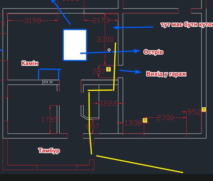

27 хвилин тому, normal сказав:
Жовтим кольором відмітив.
З гаражу в кухню у взутті та верхньому одязі, а потім у передпокій, щоб перевзутися та зняти верхній одяг?
Острів тут виглядає не заради зручності, а заради острову.

ну ви ж навіщось будуєте будинок, квартира вже не влаштовує?
намалюйте мінімально необхідне меблювання в масштабі (диван, стіл-стулья, крісло, телевізор, камін), подивіться проходи 800-900 мм всюди, тоді стане ясно, чи влазить там острів

Згідний з вами на 100%, але проблема в тому що стіну не підсуну ) Тому і питаю спільнуту, що можна придумати,як оптимально зробити

Тож острів з ящиками чи полицями всередині. Тоді вам треба врахувати ширину проходу між  шафами кухні та островом. щоб було зручно відкривати дверцята, коли ви будете там знаходитись. Стосовно а-ля барна стійка. Я відмовилась, наприклад. Не побачила раціональності для себе в такому рішенні. Сьорбати, умовно, суп, мені не зручно. Зробили окрему повноцінну барну стійку, тож я розумію про "суп". І барним стільцям потрібно місце. тож добре подумайте про використання острову в якості барної стійки. Як на мене, на фото2 яскравий приклад не раціонального використання і острову, і простору.

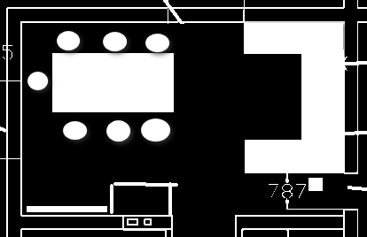

щодо столу, ось варіант мого проекту, але тут ось так ..

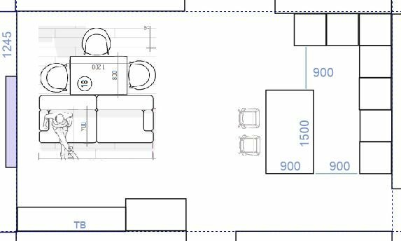

умовно
модулі кухні по 600
острів-стійка як на Вашому референсі №2 і навіть ширше. можна звузити до 700.
всі проходи працюють
5 годин тому, MegaPolis_Valeriya сказав:
умовно
модулі кухні по 600

Здався вам той гараж, думайте про кухню і камін, бо вони вже прив'язані до комунікацій, щоб був підвід повітря, готовий димохід, виберіть топку (в інструкції побачите відстані до дивану чи стільців), щоб влізла духовка, мікрохвильовка, хлібопічка, кавоварка, посудомийка, осмос, холодильник, мусорне відро, робот-пилосос і т.п. Все решта вам знадобиться вже після заселення, тобто спочатку купите великий стіл, потім почнете збирати гроші на диван та острів (або передумаєте), в нас приблизно так само і крім стола так нічого і не купили, бо воно нафіг непотрібно, камін чи ТВ чудово видно зі столу і не треба бігати по закуску, а наприкінці підлога перед каміном так прогрівається, що краще лягати з холодним пивком прямо на неї, кіно теж краще дивитися з ліжка у спальні, нахіба ломати спину за той барною стійкою чи довго сидячи на дивані... На столі 2x1м влізає до 12 персон і на ньому ж спокійно можно готувати складні блюда з розкаткою тіста, не треба складати\розкладати, не треба той острів

Зараз на ринку чудовий вибір розкладних столів. Це не проблема.
Хоча мені здається, що в приватному будинку і в плануванні де все так поділено по секторам, доцільніше буде піти по класиці планування.
Можливо зовсім банально, але приблизно так:
Всі прохідні зони вільні. Стіл мобільний під будь-які ситуації. Камін і ТВ проглядаються з усіх ракурсів. По кухонним модулям - можна розійтися як завгодно - якщо один модуль займе холодильник, то залишається ще 5 під мийку, варильну і "робочку"
