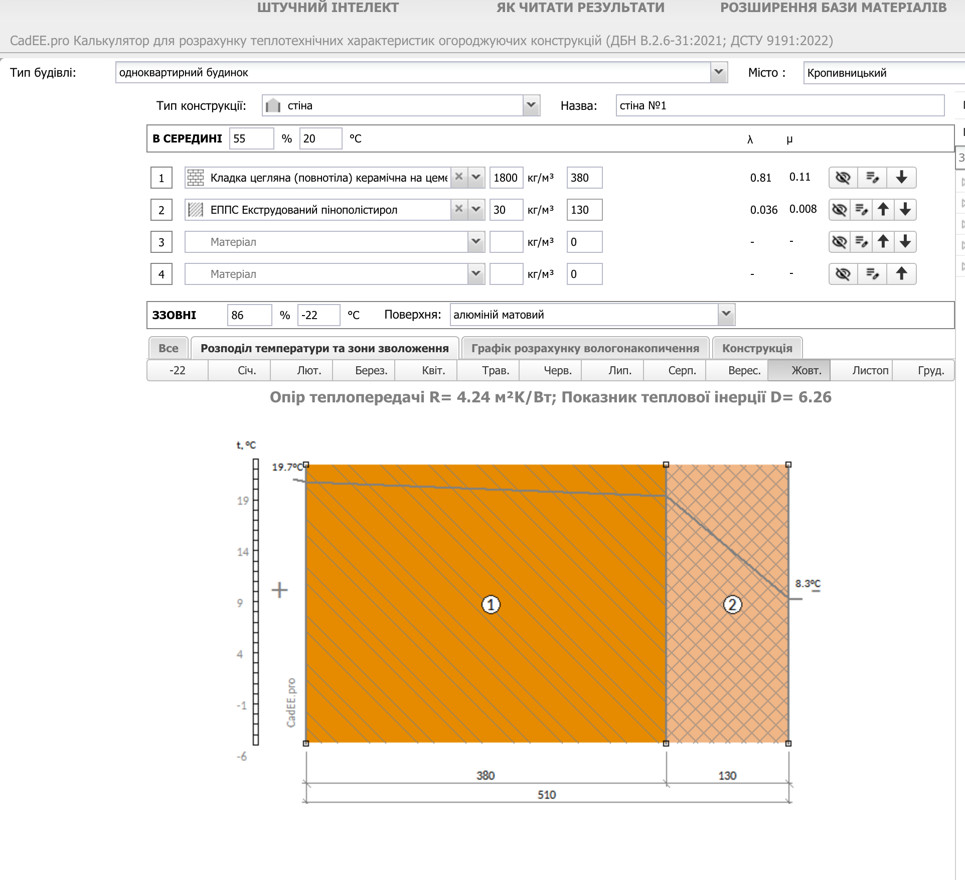

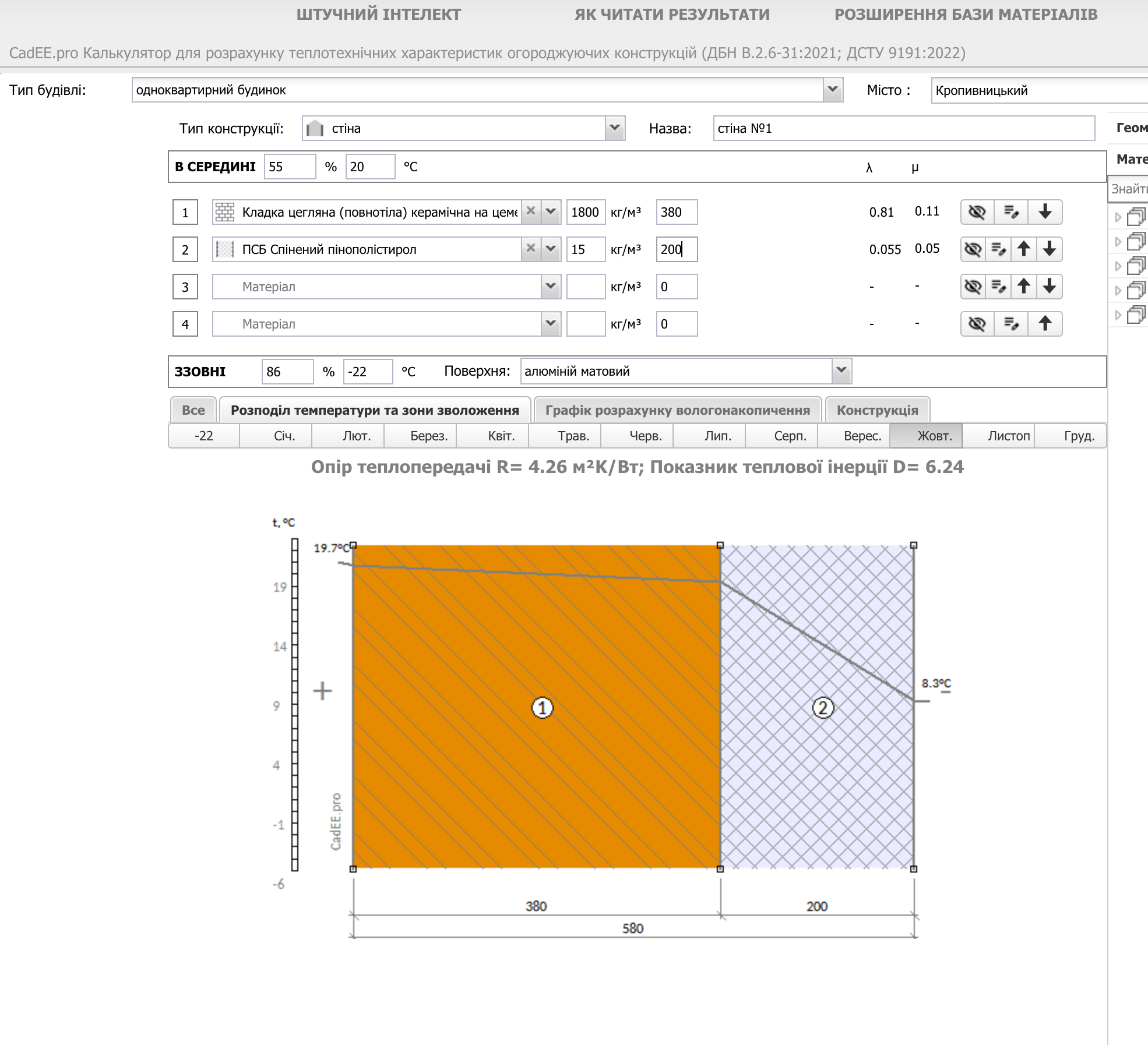

voltamper Опубліковано: 17 березня Поділитись Опубліковано: 17 березня (змінено) Добрий день, збудував коробку будинку з цегли звичайної, по проекту утеплення базальтовою ватою 150мм. Коли почав шукати бригади для утеплення, то виявилось, що вони радять утеплюватись пінопластом. Подзвонив проектанту, він також радить пінопласт м35, а вату заклав в проект бо так мусить по нормам. Єдиний з оточення хто за вату це прораб, бо це екологічно і так роблять за кордоном. Сам я почитав, що і там і там з екологію не дуже. Єдина перевага, що вата паропроникна, але це нівелюється внутрішнім і зовнішнім оздобленням. Хотів запитати думки форумчан. Змінено 17 березня користувачем voltamper 1 Посилання на коментар Поділитися на інших сайтах More sharing options...

vovoronale Опубліковано: 21 березня Поділитись Опубліковано: 21 березня (змінено) Я б робив з пінопласту, хіба б вата була в рази дешевше. Пінопласт пробачає більше помилок ніж вата. Норми дозволяють пінопласт, якщо у вас не девʼяти поверховий особняк. Проектант ваш відповідає вам аби що, бо закладав утеплювач бездумно і не парився. Змінено 21 березня користувачем vovoronale Посилання на коментар Поділитися на інших сайтах More sharing options...
standov Опубліковано: В понеділок в 22:59 Поділитись Опубліковано: В понеділок в 22:59 В 17.03.2024 в 21:29, voltamper сказал: бо це екологічно і так роблять за кордоном. 1. не екологічно (що це взагалі має означати в даному контексті?) 2. не роблять так за кордоном (не плутати з каркасніками, бо там інша фізика процесу) В індивідуальному лише за пенопласт - дешевше, технологічніше, теплофізика краще (особливо коли враховується вологість). Єдиний плюс фасадної важкої вати це краща звукоізоляція, але для цегли то взагалі монопісуально. А взагалі краще неопор, той самий пенопласт але красивий Посилання на коментар Поділитися на інших сайтах More sharing options...
