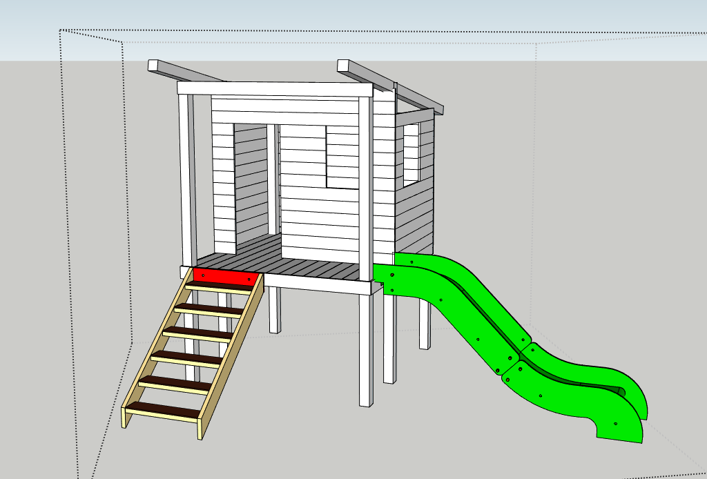

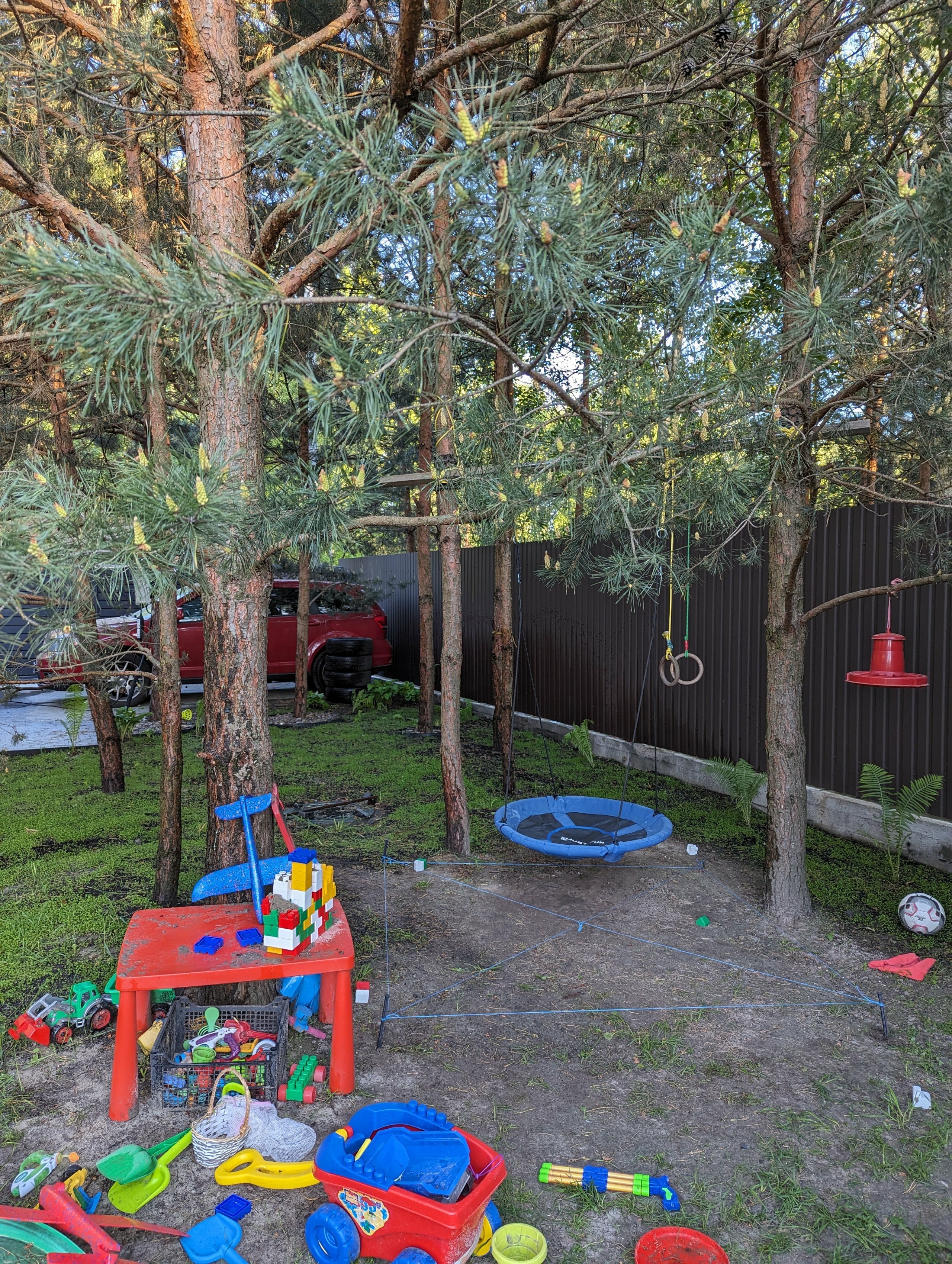

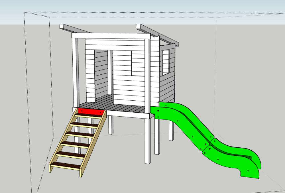

standov Опубліковано: 8 травня 2024 Поділитись Опубліковано: 8 травня 2024 (змінено) Хочу малим трошки додати фану та своїми руками зробити будиночок "на дереві", якщо є в когось поради/зауваження/досвід буду радий послухати ) Поки план наступний будиночок в плані 2 на 2 метри, стоїть на 6 опорах навколо невеличкої поки сосни (брус сосна 100*100*3000) які опираються в металеві у-бразні перфоровані платформи які я вмурую в бетонні стовпчики (чи є потреба прям метр глибини робити цей фундамент?) далі на висоті 120 платформа, до якої монтується пластикова готова гірка та драбина, платформу зашиваю струганою дошкою зі смереки (спробую додатково пошліфувати щоб меньше ран було), на платформі роблю перила та сам "будиночок" 2*1.5м і висотою 2 метри + "дах" односкатний. Проект ще пропрацьовую але теоретично має вийти щось таке приблизно тільки з іншою кришею Змінено 8 травня 2024 користувачем standov 4 Посилання на коментар Поділитися на інших сайтах More sharing options...
@ndrey_Z Опубліковано: 8 травня 2024 Поділитись Опубліковано: 8 травня 2024 34 минуты назад, standov сказал: Хочу малим трошки додати фану та своїми руками зробити будиночок "на дереві", якщо є в когось поради/зауваження/досвід буду радий послухати ) Поки план наступний будиночок в плані 2 на 2 метри, стоїть на 6 опорах навколо невеличкої поки сосни (брус сосна 100*100*3000) які опираються в металеві у-бразні перфоровані платформи які я вмурую в бетонні стовпчики (чи є потреба прям метр глибини робити цей фундамент?) далі на висоті 120 платформа, до якої монтується пластикова готова гірка та драбина, платформу зашиваю струганою дошкою зі смереки (спробую додатково пошліфувати щоб меньше ран було), на платформі роблю перила та сам "будиночок" 2*1.5м і висотою 2 метри + "дах" односкатний. Проект ще пропрацьовую але теоретично має вийти щось таке приблизно тільки з іншою кришею З такою концепцією якось він не дуже на дереві. Якщо ще й невелике дерево то може краще без нього, воно ще місце там забере трішки. Чи так просто цікавіше? На рахунок фундаменту то метр гадаю точно не треба)) для своєї доні робив гральний комплекс з гіркою, невеликим типу будиночком. Я брус обробляв гідроізоляцією та в яму 30-40 см й заливав бетоном. Вже десь 4 роки взагалі без питань. 1 Посилання на коментар Поділитися на інших сайтах More sharing options...
standov Опубліковано: 8 травня 2024 Автор Поділитись Опубліковано: 8 травня 2024 10 минут назад, @ndrey_Z сказал: З такою концепцією якось він не дуже на дереві. Якщо ще й невелике дерево то може краще без нього, воно ще місце там забере трішки. Чи так просто цікавіше? На рахунок фундаменту то метр гадаю точно не треба)) для своєї доні робив гральний комплекс з гіркою, невеликим типу будиночком. Я брус обробляв гідроізоляцією та в яму 30-40 см й заливав бетоном. Вже десь 4 роки взагалі без питань. Ну якось дерево це да частина концепції) плюс це сосна вона за 3-4 поки вимахає дай боже. Стосовно метру то я теж так думав що це перебор бо конструкція досить рухома, і якщо десь почне щось піднімати то теоретично нічого поганого не станеться, але вирішив перепитати 1 Посилання на коментар Поділитися на інших сайтах More sharing options...

standov Опубліковано: 8 травня 2024 Автор Поділитись Опубліковано: 8 травня 2024 буде шось таке, розміри підібрані під брус довжиною 3м та дошку 2м так щоб мінімальна кількість відрізів та залишків. "Ганок" вирішив закрити канатною сіткою, хай по ній лазять, все більше думаю і правда винести дерево за зовнішні стіни Посилання на коментар Поділитися на інших сайтах More sharing options...

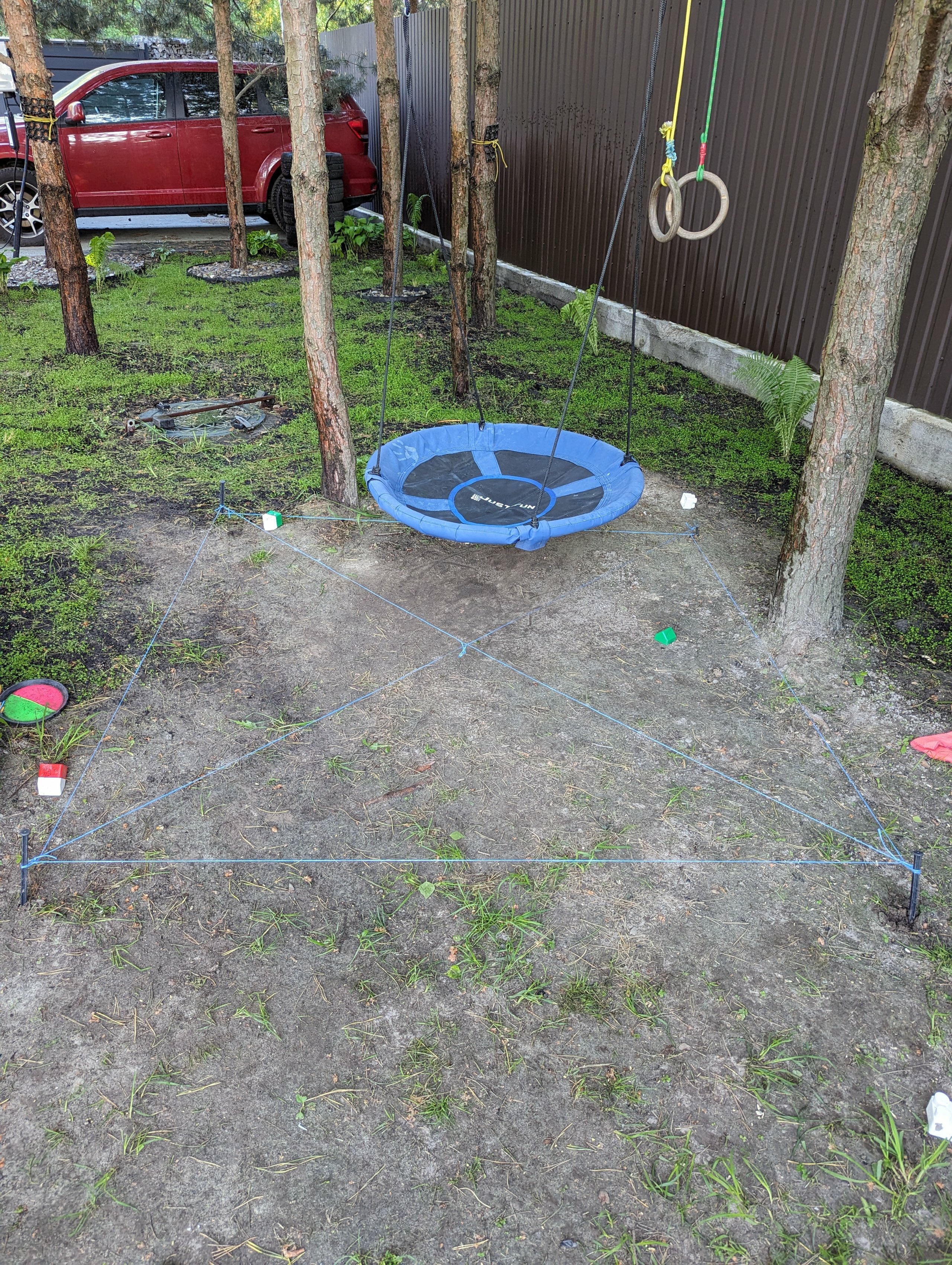

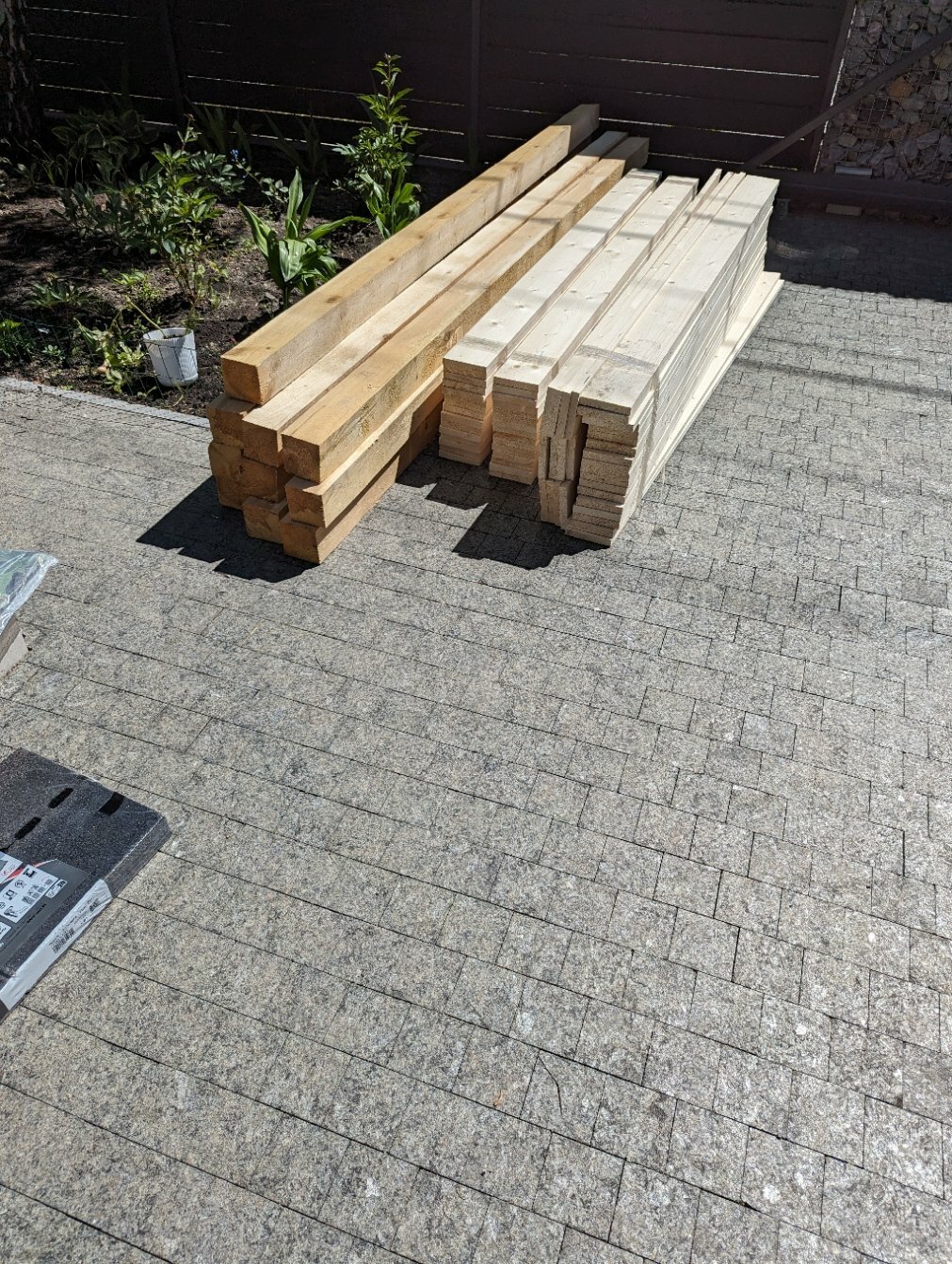

standov Опубліковано: 9 травня 2024 Автор Поділитись Опубліковано: 9 травня 2024 18 минут назад, ozor сказал: Таку конструкцію можна приліпити до дерева будь яким боком, от і буде дім на дереві. так, думаю в цю сторону. трошки є проблема в тому що місце куди я буду то все ставити воно в соснах і знайти площадку 2 на 2 так щоб влізло поки не вийшло, але ще не всі варіанти прокрутив. Поки закупив дерево, та усіляке допоміжне. вийшло 17тис по цінам епіцентру (10 брусів 100*100, 60 дошок струганих 125*20, пачка шингласа, ше одна пачка є десь в коморі, 6 кронштейнів під бетонування, 2 мішка щебня та 2 мішки штукатурки - буду її як суміш для бетону використовувати). Пластикова гірка 2.2м стала ще 2700, метізку буду купувати по місцю. 1 Посилання на коментар Поділитися на інших сайтах More sharing options...

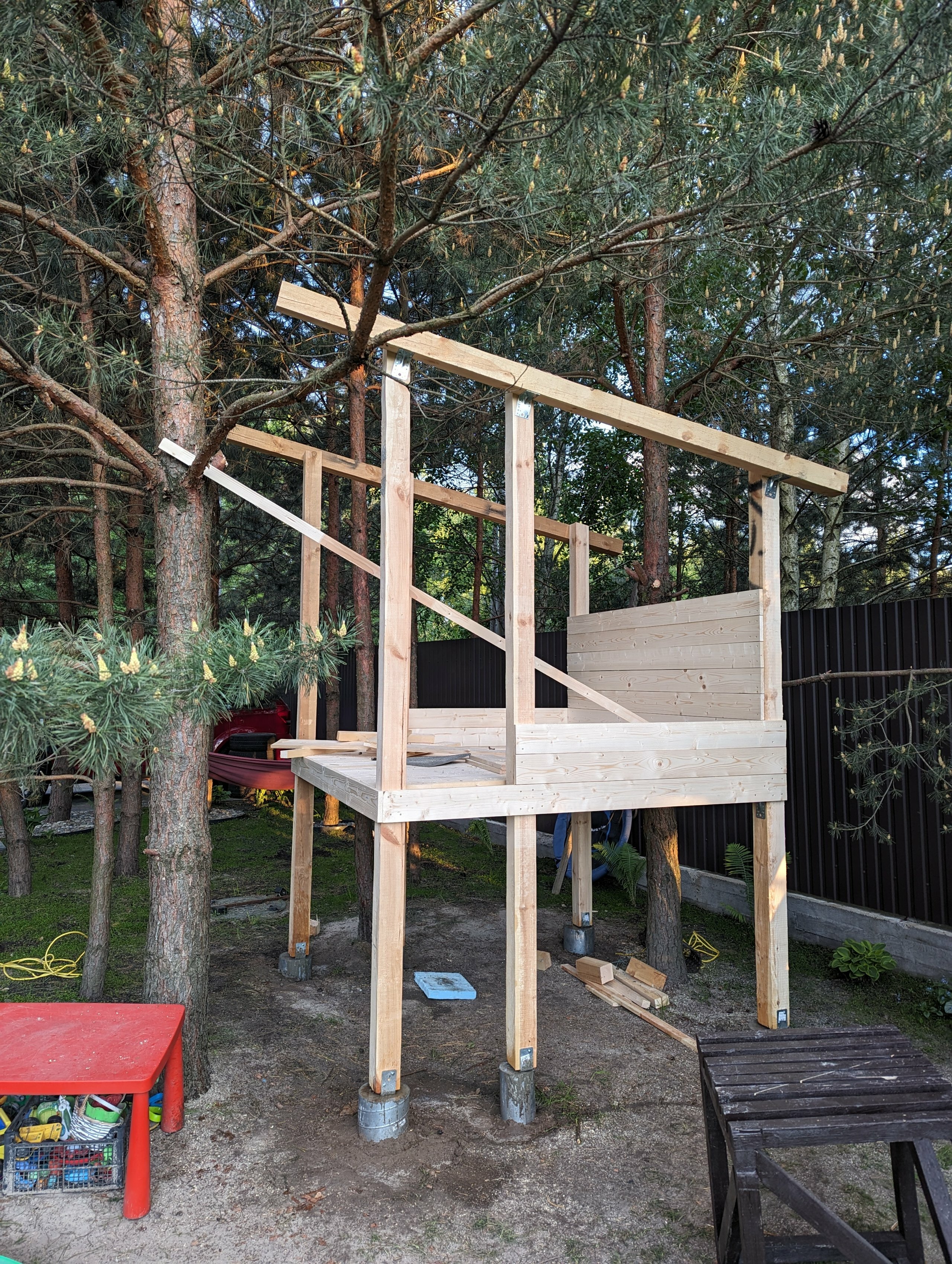

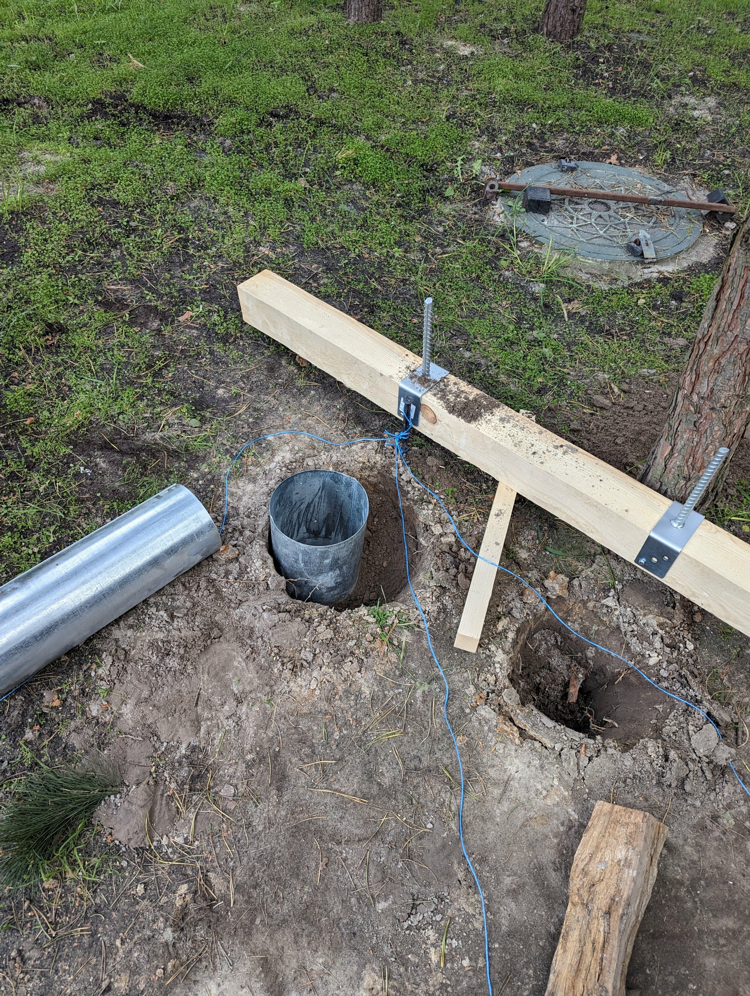

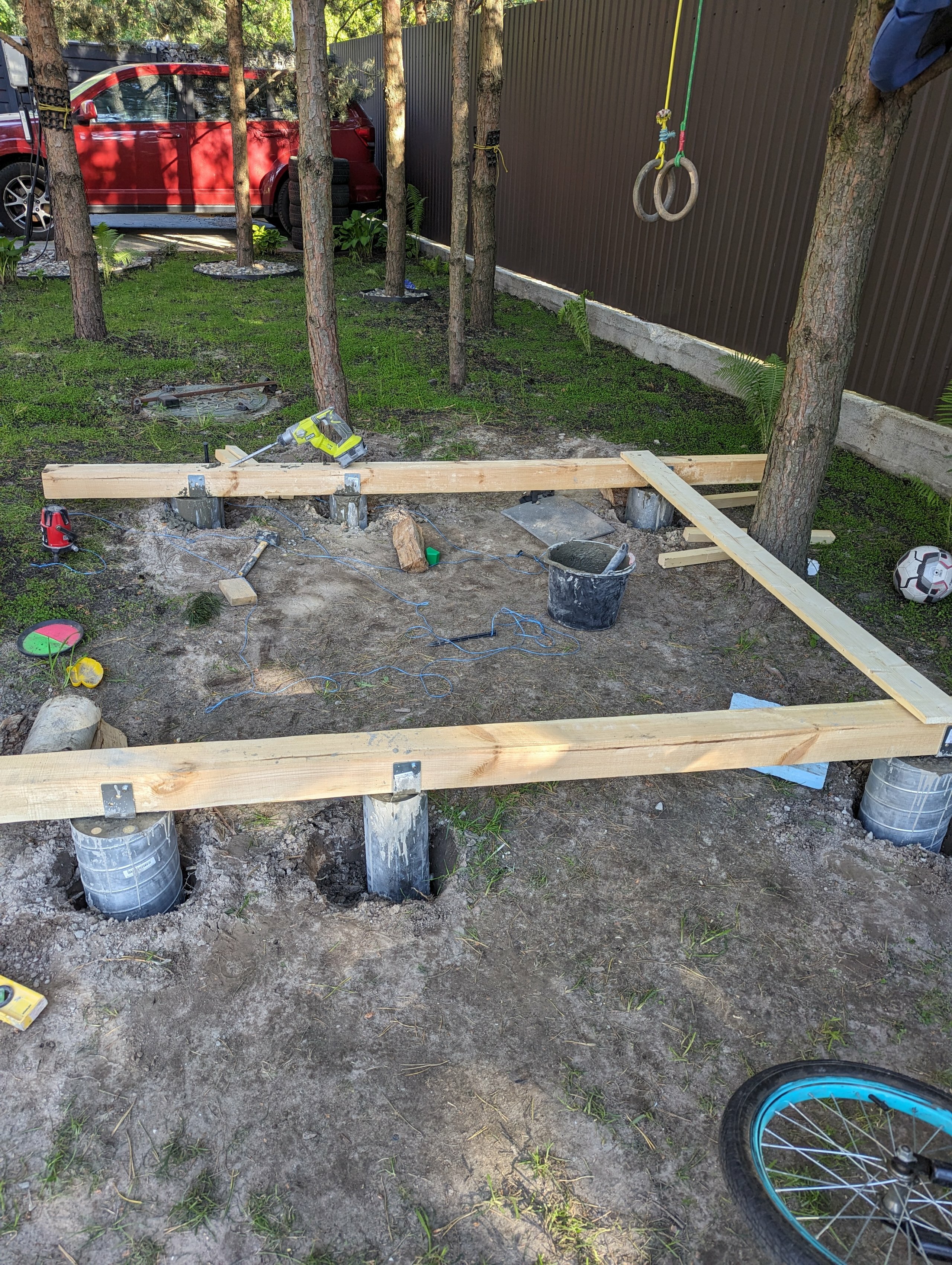

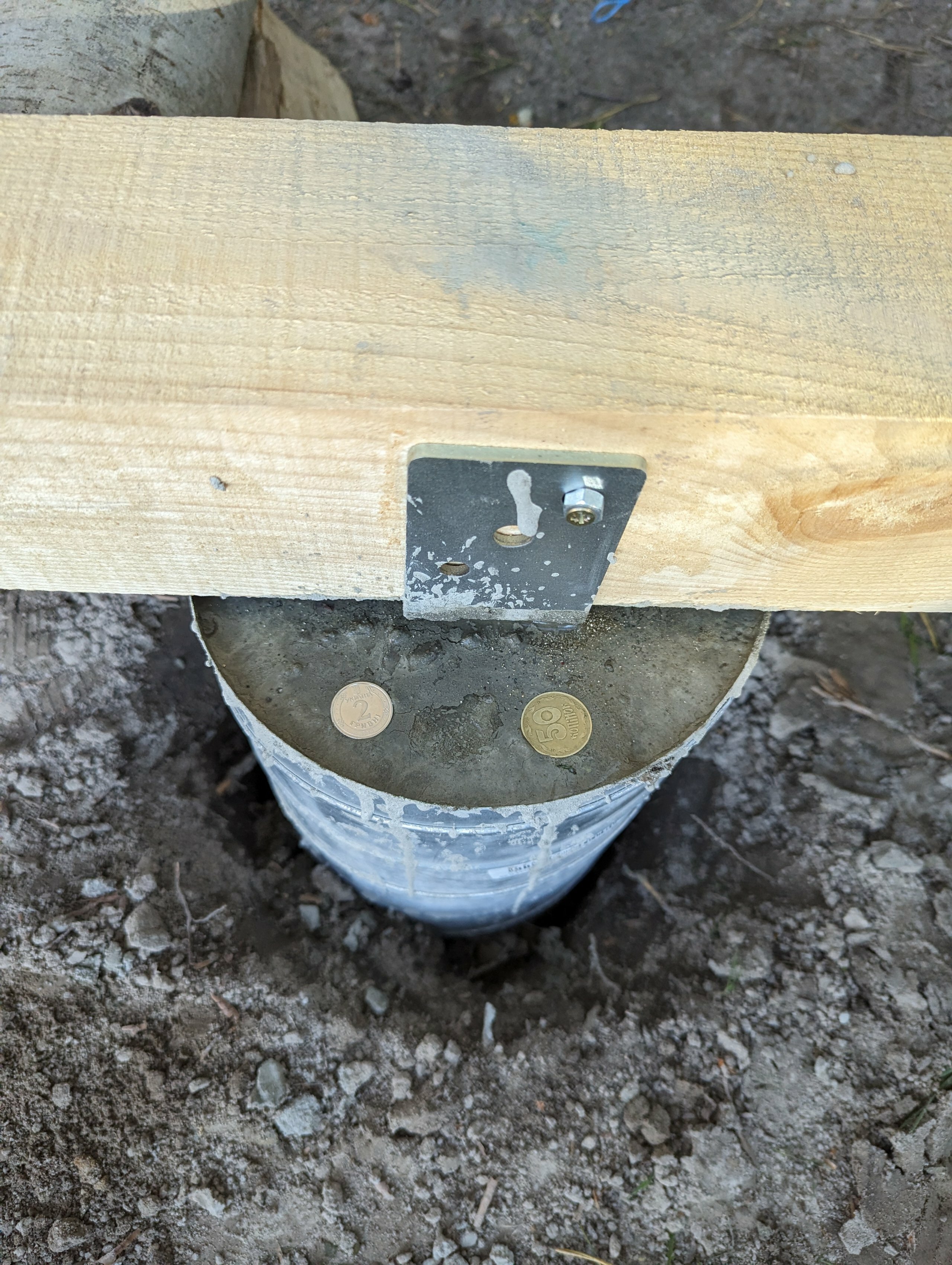

standov Опубліковано: 11 травня 2024 Автор Поділитись Опубліковано: 11 травня 2024 День фундамент них робіт. 1. Наживив на балки кронштейни щоб була геометрія (насправді вони будуть вертикально) 2. Нарізав з залишків вентиляції "опалубку" 3. Цементна штукатурка з щебенем, вібрування послойне (все як має бути) перфоратором 4. З дітьми заклали монетки - я ще досі пам'ятаю як з дідом так робили і в мене була своя монетка на фасаді вже не існуючої дачі. Бетонні роботи замахують ) пішло три мішки щебня і два штукатурки. Опалубку потім думаю розрізати болгаркою та зняти 7 Посилання на коментар Поділитися на інших сайтах More sharing options...
standov Опубліковано: 13 травня 2024 Автор Поділитись Опубліковано: 13 травня 2024 Трошки псіханув, взяв відгул доки основні помічники в садочку та школі в вигнав каркас та платформу, в реальності виходить краще ніж на фото. 12 Посилання на коментар Поділитися на інших сайтах More sharing options...

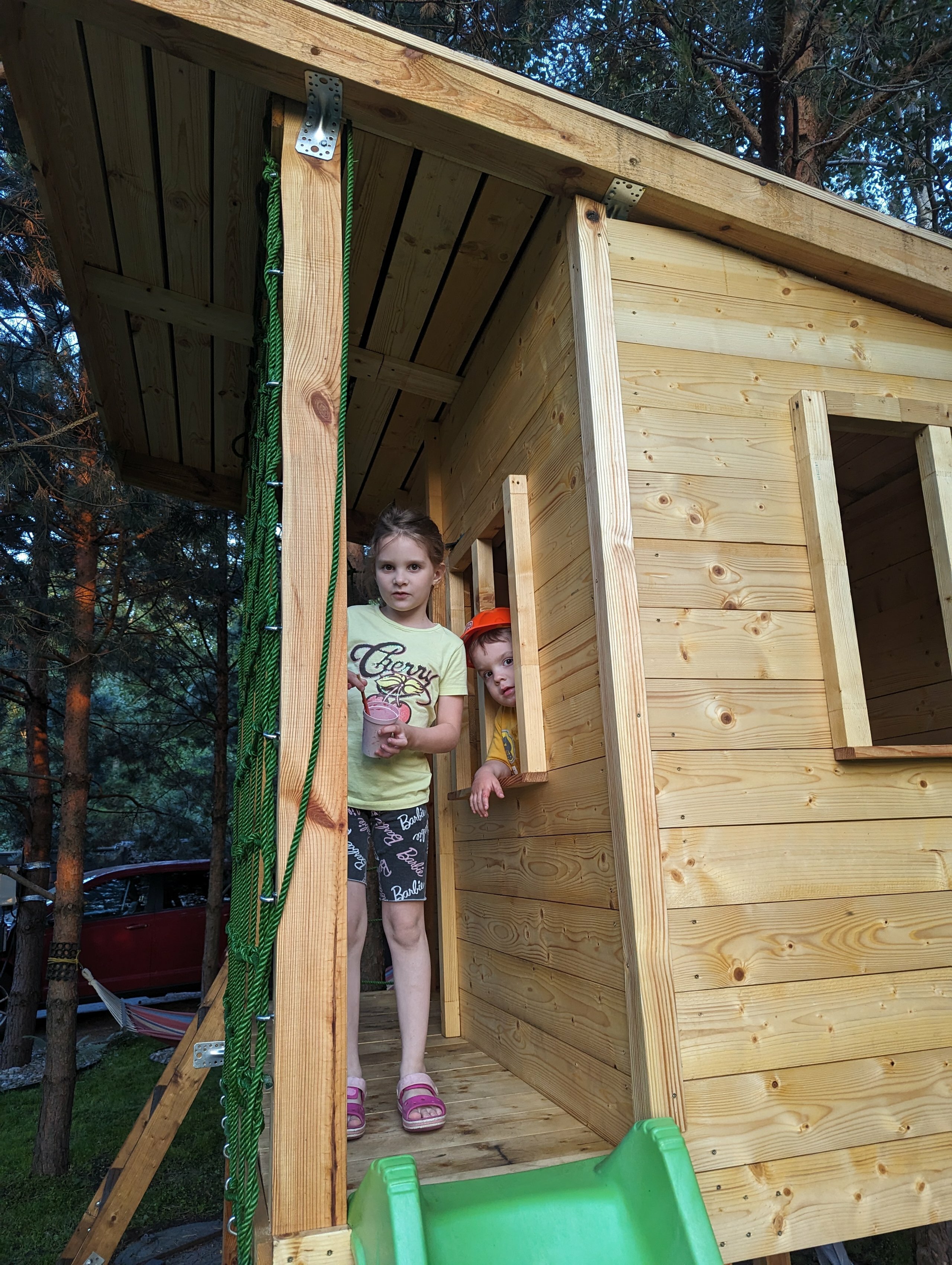

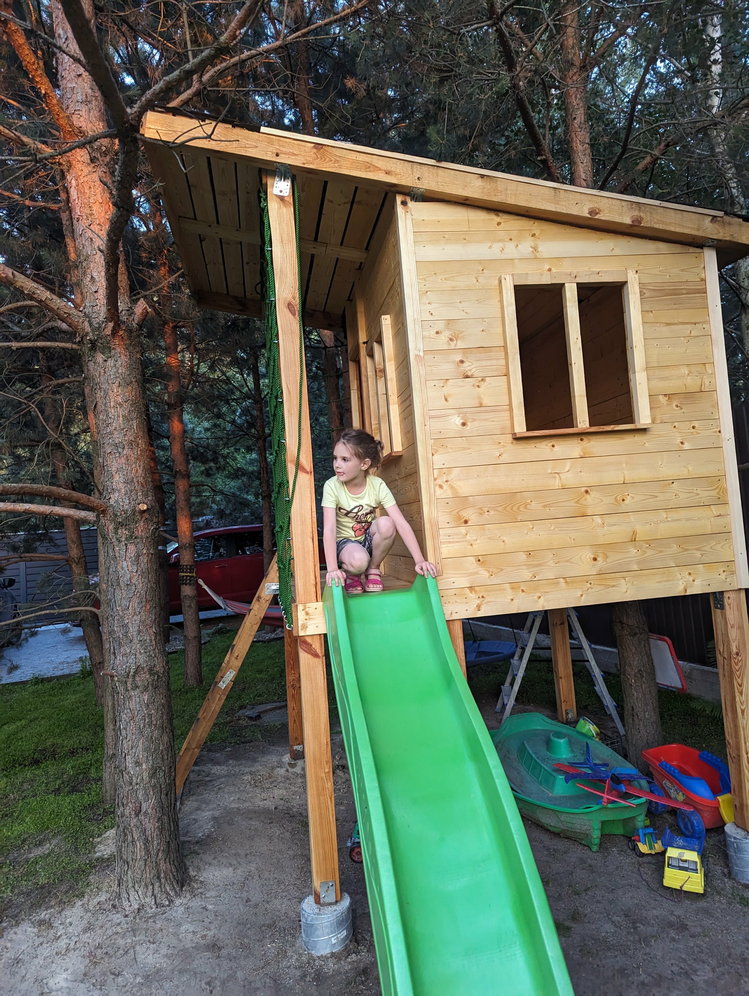

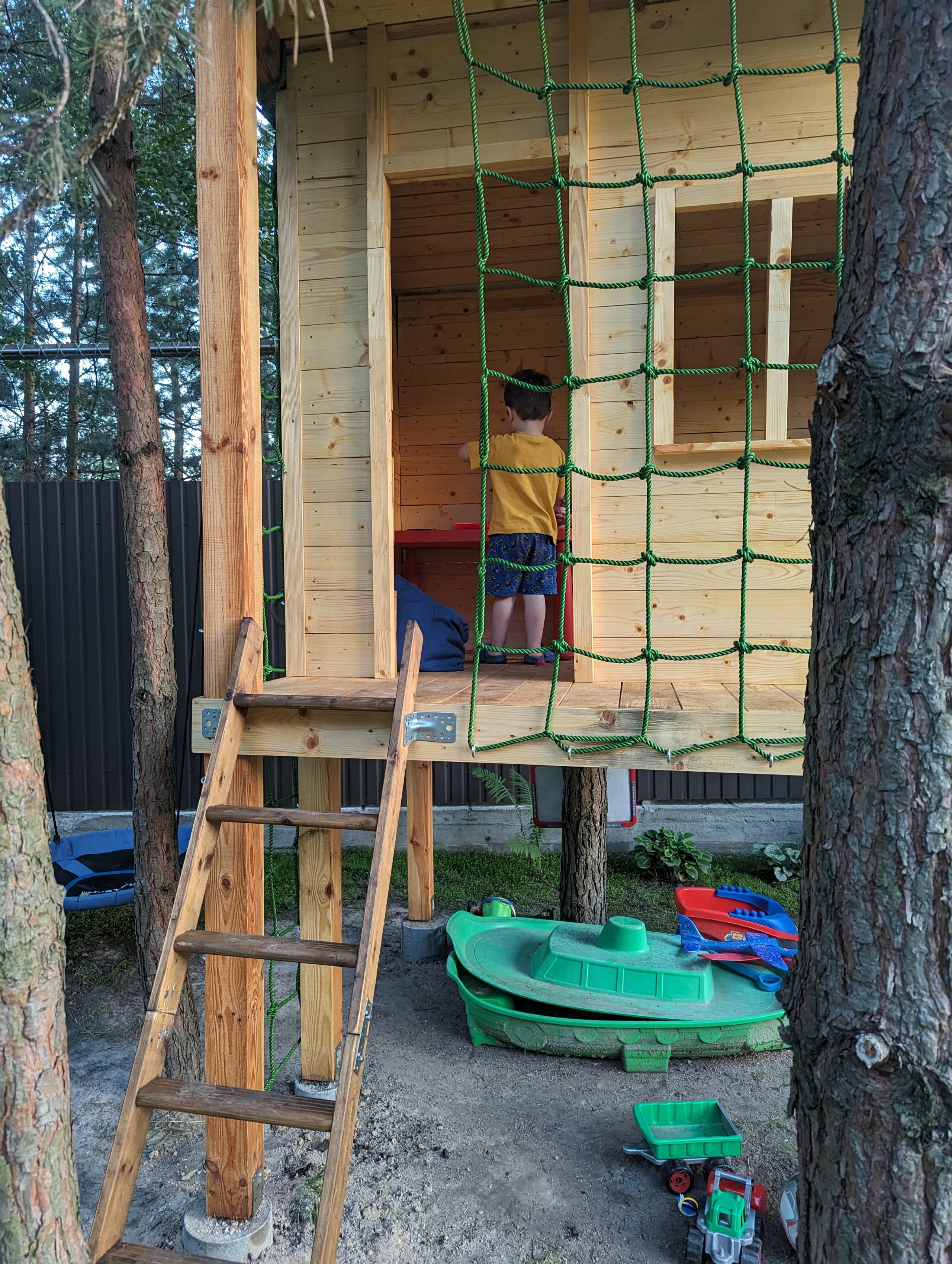

standov Опубліковано: 8 червня 2024 Автор Поділитись Опубліковано: 8 червня 2024 Трошки затягнувся цей проект але нарешті майже все доробив. Трошки дрібниць (пару куточків на стріху та хочу додати ще одну стійку щоб зручніше по драбині лазити. Але діти вже в захваті і починають стягати все своє з кімнат в будиночок. Дружина трошки пошліфуіала та олією іскрила, може за місяць два ще раз то зробимо. 14 3 Посилання на коментар Поділитися на інших сайтах More sharing options...

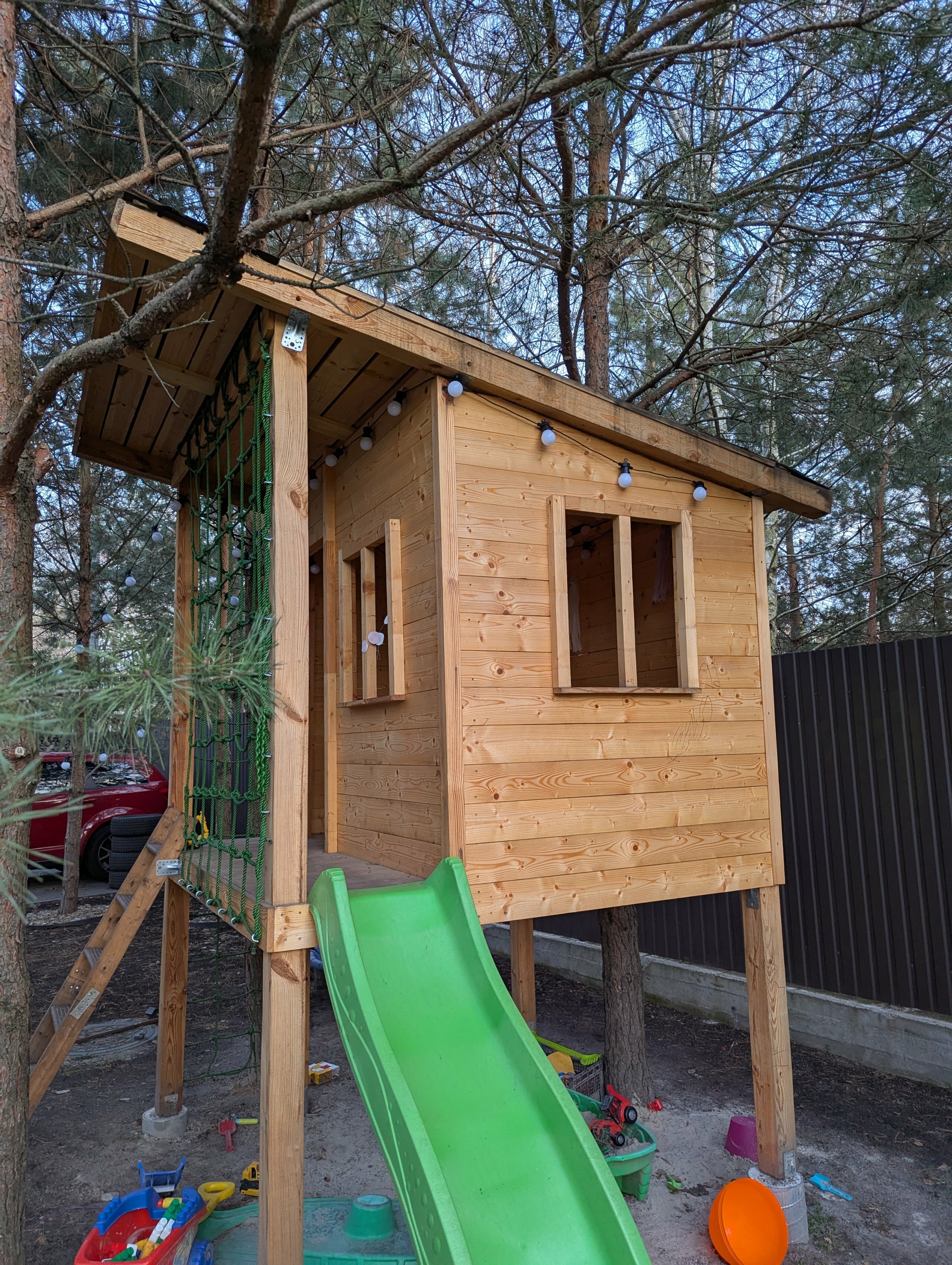

TaurosRMK Опубліковано: 29 березня Поділитись Опубліковано: 29 березня @standovчим покрито дерево і скільки разів? Який вигляд має на даний час, тобто чи все ок з покриттям? Посилання на коментар Поділитися на інших сайтах More sharing options...
standov Опубліковано: 29 березня Автор Поділитись Опубліковано: 29 березня (змінено) 46 минут назад, TaurosRMK сказал: @standovчим покрито дерево і скільки разів? Який вигляд має на даний час, тобто чи все ок з покриттям? Покрито льняним маслом в 1 шар і то халтурний. Може в цьому році ше раз зроблю, а може і не. Вигляд ок (фото). Єдине що не раджу на підлогу, бо діти бруд ногами носять і воно якось з олією якось зчеплюється ) Змінено 29 березня користувачем standov 3 Посилання на коментар Поділитися на інших сайтах More sharing options...
