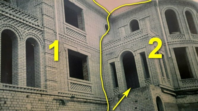

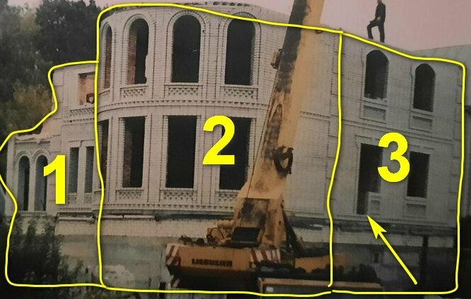

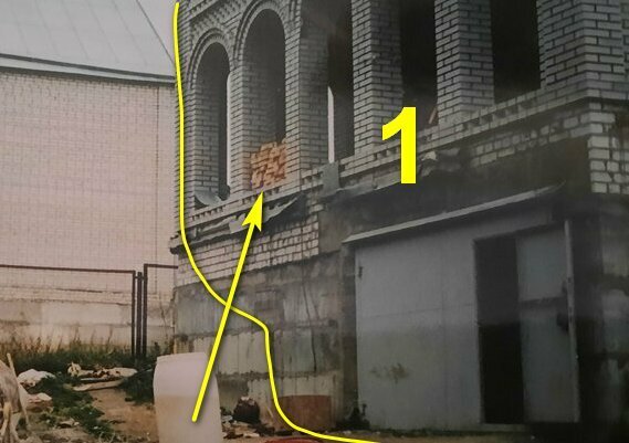

normal Опубліковано: 15 травня Поділитись Опубліковано: 15 травня Теоретично якось так, вхідні сходи в будинок №2 вже є, залити в №1 та №3 теж можливо, але незрозуміло як зі сходами на другий поверх... Або продати багатодітній сім'ї в кого 15-ро дітей, чи під якийсь готель Але ТС відмовилась, тому не будемо офтопити Посилання на коментар Поділитися на інших сайтах More sharing options...
vadimv Опубліковано: 15 травня Поділитись Опубліковано: 15 травня 10.05.2024 в 22:05, Oksana Boiko сказав: Перший будинок батько будував практично сам, хіба що фундамент замовив. А далі тюкав та тюкав молотками та киянками. Вийшов доволі зручний дачний будиночок обшитий дерев'яною вагонкою: коридор, дві невеличких кімнати та мансарда. А цей будинок ще існує чи ні? 1 Посилання на коментар Поділитися на інших сайтах More sharing options...
DimaF Опубліковано: 15 травня Поділитись Опубліковано: 15 травня 11 минут назад, normal сказал: Теоретично якось так, вхідні сходи в будинок №2 вже є, залити в №1 та №3 теж можливо, але незрозуміло як зі сходами на другий поверх. Будет выглядит как армянский самострой) А вот под бизнес вполне реально, но не гостиницу а пансион, детский сад и пр. 1 Посилання на коментар Поділитися на інших сайтах More sharing options...

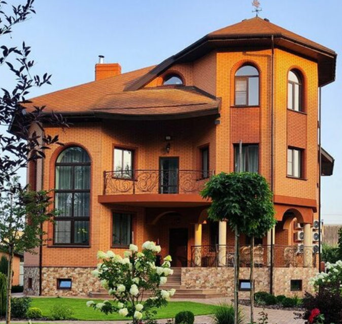

90BCO Опубліковано: 15 травня Поділитись Опубліковано: 15 травня 1 час назад, Oksana Boiko сказал: ...хочеться щось встигнути Коли хочеться - треба йти своїм шляхом, все одно - ніхто не допоможе. Ось тут ("Хатынка с башенкой под Киевом") людина побудувалась попри усе, а на початку теж усі робили великі очі😲 Так от, терпіння і наснаги ! До речі - дуже схожа хатинка на вашу 🤑 3 1 Посилання на коментар Поділитися на інших сайтах More sharing options...
vadimv Опубліковано: 15 травня Поділитись Опубліковано: 15 травня 3 години тому, 90BCO сказав: Ось тут ("Хатынка с башенкой под Киевом") людина побудувалась попри усе, а на початку теж усі робили великі очі😲 Якраз є в кого спитати, скільки коштує його отопити взимку і скільки туди вкладено за 10 років. 2 Посилання на коментар Поділитися на інших сайтах More sharing options...

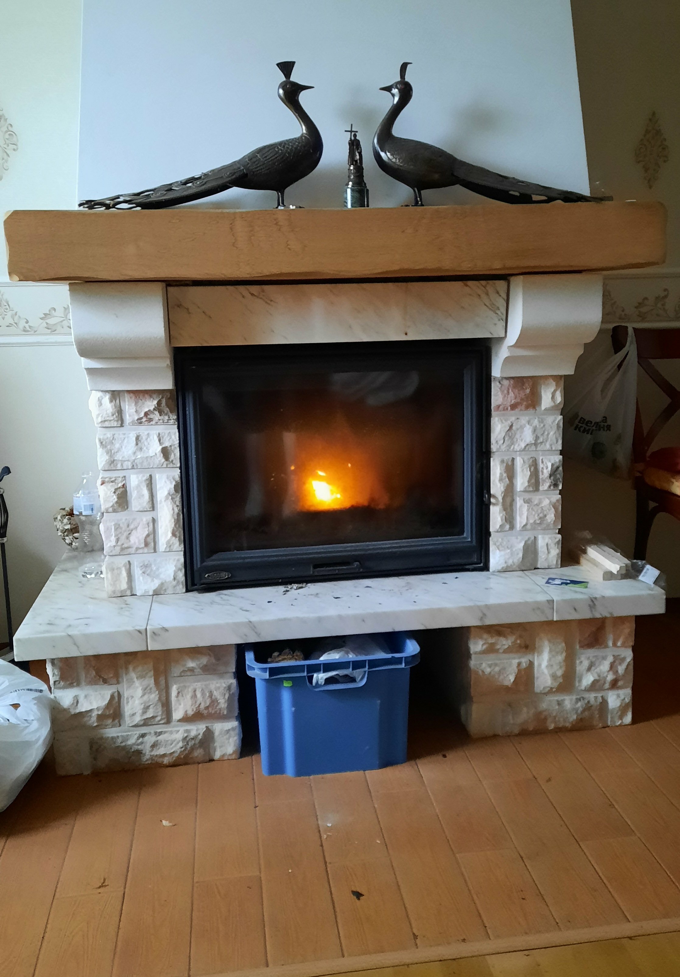

Oksana Boiko Опубліковано: 15 травня Автор Поділитись Опубліковано: 15 травня 5 хвилин тому, normal сказав: Так, він у номіналі десь 20кВт і повинен добряче гріти, але краще не закривати ящиком притік повітря і перевірити верхні решітки, щоб ніщо не заважало конвекції Можна детальніше про тонкощі з камінами? Завжди тато цим займався, я тільки покайфувати до каміну ходила, тому, після першої спроби розтопити, два тижні увесь поверх провітрювала🙈😁 Посилання на коментар Поділитися на інших сайтах More sharing options...
normal Опубліковано: 15 травня Поділитись Опубліковано: 15 травня (змінено) 15 хвилин тому, Oksana Boiko сказав: після першої спроби розтопити, два тижні увесь поверх провітрювала Будинок (а конкретно димохід) холодний (напевно теж з цегли) і його треба довго прогрівати, щоб з'явилася тяга (в постійно жилому будинку такої проблеми немає і димохід "завжди готовий") і обов'язково треба мілкі сухі дрова, розпалюйте повільно з привідчиненою дверцею, як з'явиться тяга, то дим перестане йти в середину (такий розпал по часу може хвилин 10-20 зайняти) Змінено 15 травня користувачем normal 1 1 Посилання на коментар Поділитися на інших сайтах More sharing options...
MAESTRO DNEPR Опубліковано: 15 травня Поділитись Опубліковано: 15 травня 26 минут назад, Oksana Boiko сказал: Можна детальніше про тонкощі з камінами? Завжди тато цим займався, я тільки покайфувати до каміну ходила, тому, після першої спроби розтопити, два тижні увесь поверх провітрювала🙈😁 В канале дымохода "пробка" холодного воздуха... проблема решается установкой дефлектора на дымоход. Посилання на коментар Поділитися на інших сайтах More sharing options...
Oksana Boiko Опубліковано: 15 травня Автор Поділитись Опубліковано: 15 травня 4 хвилини тому, MAESTRO DNEPR сказав: В канале дымохода "пробка" холодного воздуха... проблема решается установкой дефлектора на дымоход. Дякую, поцікавлюся, що воно таке. Хоча вдруге усе вийшло нормально Посилання на коментар Поділитися на інших сайтах More sharing options...
