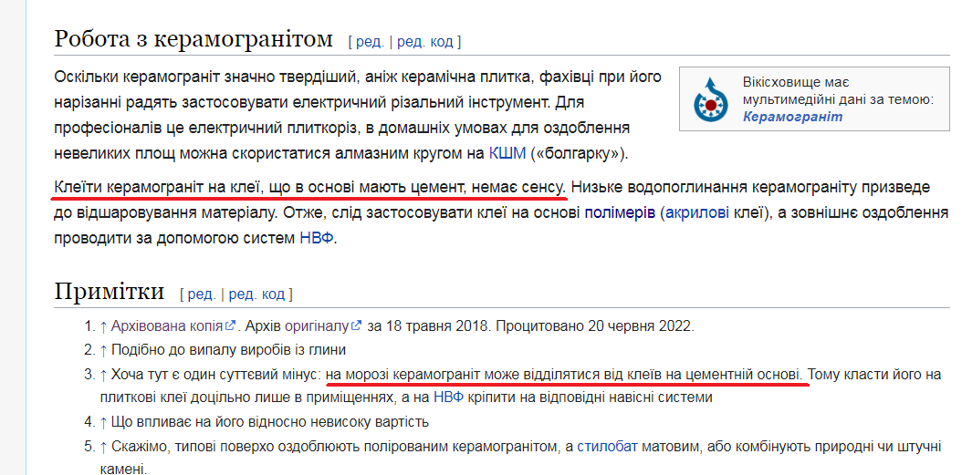

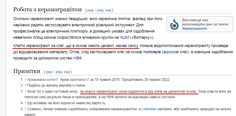

allanek Опубліковано: 18 травня Поділитись Опубліковано: 18 травня 1 хвилину тому, andrey_ka сказав: Тому що , з вашої тези можна зробити висновок , що буває керамограніт який не призначений для вулиці. Тому таке питання . Тож, коли Vitaliy67 стверджує, що керамограніт, будь який, взагалі не призначений для вулиці, в вас не виникає розриву шаблону та заперечень, хоч ви стверджували, що весь керамограніт 3 години тому, andrey_ka сказав: придумали для областей з агресивним середовищем та інтенсивним наватаженням . Але що криється під тим "агресивним середовищем", то загадка для мене. І на моє про те, що керамограніт, який лежить на моїй терасі, призначений для вулиці, в вас виникають сумніви, чи то весь керамограніт можна класти на вулиці. Цікава логіка. Давайте на цьому і зупинимось, бо не бачу сенсу продовжувати цей (не) "змістовний диспут". 9 хвилин тому, Oksana Boiko сказав: Пропонували гідроізол та керамограніт І чому ви вирішили з питанням вибору прийти на форум, а не послухати плиточника та не зробити вибір, спираючись на його аргументи ? В вас є суиніви стосовно його поради чи його досвіду? Посилання на коментар Поділитися на інших сайтах More sharing options...
Vitaliy67 Опубліковано: 18 травня Поділитись Опубліковано: 18 травня Есть на форуме такой дядька, Пропеллер. Вот он Вам про все эти гидроизолы и тому подобное расскажет очень предметно. Что касается плитки. Тут основное, что бы материалы пирога были морозостойкими и паропроницаемые. Т е что бы влага свободно уходила из основания. Керамогранит не является паропроницаемые материалом. Отсюда и все проблемы. Посилання на коментар Поділитися на інших сайтах More sharing options...
andrey_ka Опубліковано: 18 травня Поділитись Опубліковано: 18 травня 40 хвилин тому, Oksana Boiko сказав: Матеріалу. Виконавець приїде у понеділок вдень, а я досі не завезла матеріали. А ви вже підготовили основу , що так поспішаєте? Бо якщо основа не висушена до стану 4% вологості , то наносити всі вище зазначені гідроізоляції не можна. 18 хвилин тому, allanek сказав: Давайте на цьому і зупинимось, Давайте. 17 хвилин тому, Vitaliy67 сказав: Что касается плитки. Тут основное, что бы материалы пирога были морозостойкими и паропроницаемые. Т е что бы влага свободно уходила из основания. Керамогранит не является паропроницаемые материалом. Отсюда и все проблемы. У данному випадку з основи (знизу) волога не може прийти в принципі. В основу (зверху) вона не може потрапити , із за нанесення на неї гідроізоляції. Залишається лише одне , волога може потрапити через міжплиточні шви , і лише в простір між плиткою та основою , тобто в клей. І якщо використати правильні міжплиточні шви (на вулиці широкі) та якісну затірку , то і проблем не виникне. Багато хто з домовласників (якщо не переважна більшість) вкладає керамограніт на вулиці , і лижить така плитка десятками років без проблем. Проблеми починаються , коли плиточник починає косячити з укладанням плитки. ПС... Клінкерна плитка також має низькі водопоглинання та паропроникність , але ж що до них у вас не виникає упередження. Ще є ось така інфа що до , на який клей укладати керамограніт. Не знаю правда наскільки вона достовірна , першоджерело відсутнє. Логіку цієї тези я трактую приблизно так: щоб уникнути навіть теоретичного насичення клею вологою потрібно уникати клею який може в собі накопичувати вологу. Посилання на коментар Поділитися на інших сайтах More sharing options...
