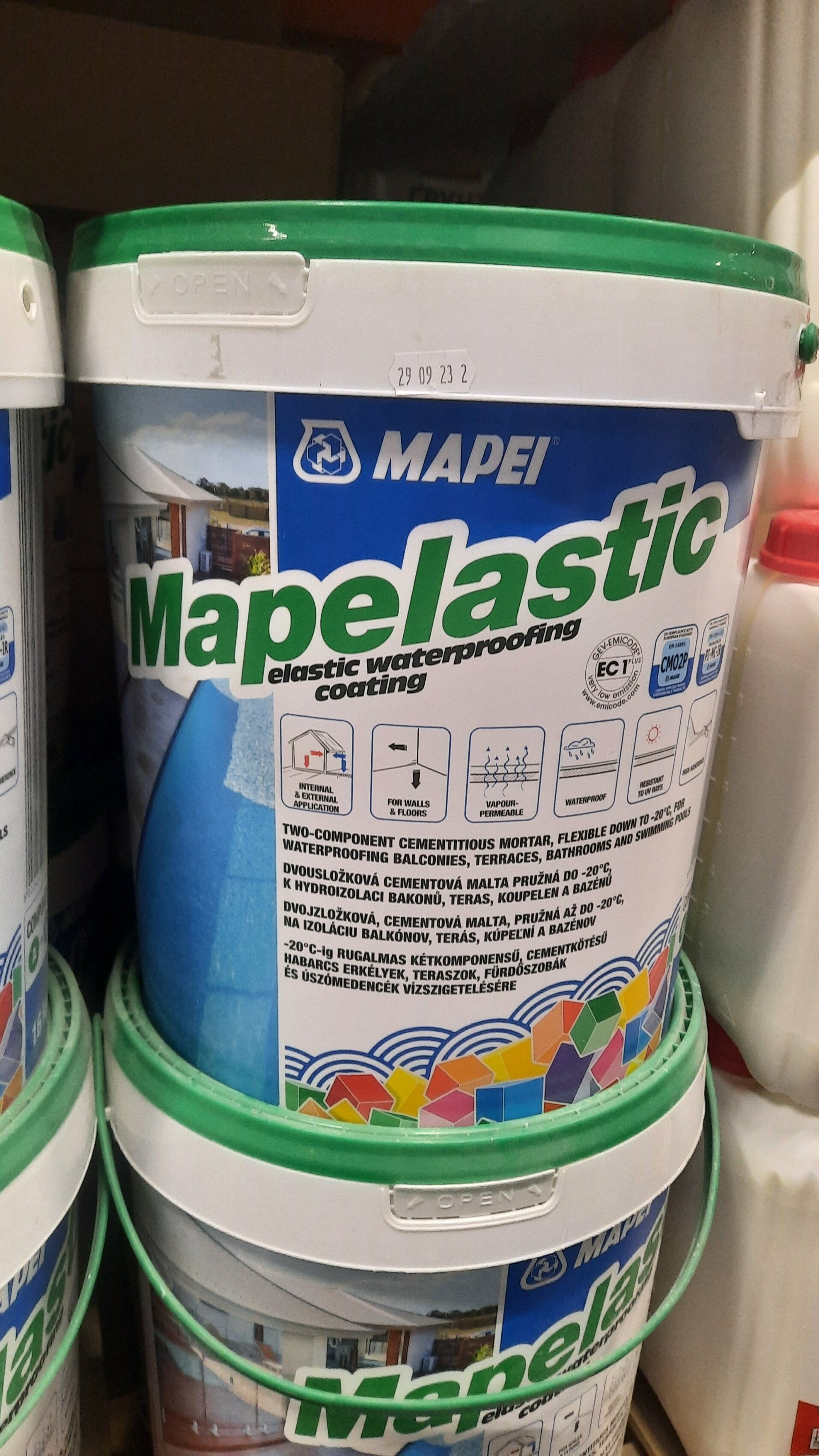

Якщо брати Mapelastik, то заявлено 4-5 днів зачекати перед укладанням  плитки, а якщо дощ? Чи є варіант з коротшим інтервалом між етапами? Але передусім, звичайно, надійність та довговічність
9 часов назад, Oksana Boiko сказал:
Дякую!🙏Так, буде плитка.
Через час после нанесения дождь его уже не смоет. Материал схватится. На полиуретан , посіпанній песком можно клеить плитку через 7 дней. Так что , 4-5 дней - нормально.

 Тут на 2 части сухого компонента приходится 1 часть эластификатора. Это круто.

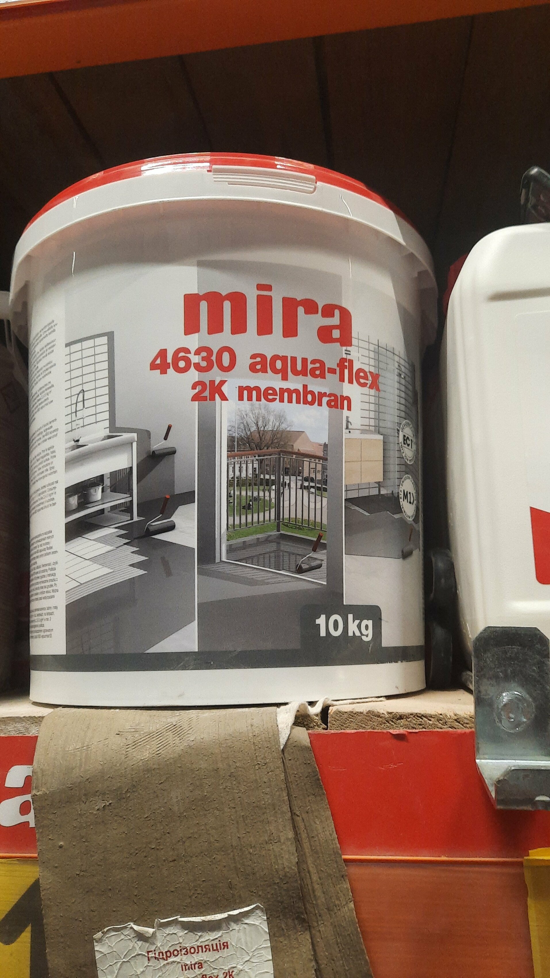

Закуповую у Епіцентрі, в них такої немає. Є ті, що на фото, церезит, аквастоп і якась німецька, не запам'ятала назву.

1. Обе гидры пойдут. Прослелите, чтобы паренек, который будет заниматься гидрой сделал гле-то так.

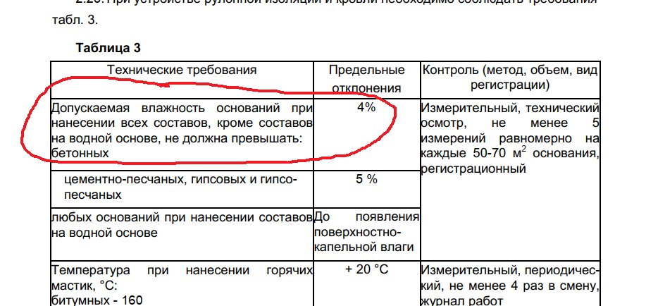

ПС... Нагадаю , що наносити гідру. потрібно на стяжку яка має вологість 4% , або обирати іншу , яка дозволяє нанесення на вологу поверхню.
Щось я ще більше заплуталася...
Мені сказали, що двокомпонентна наноситься прямо на очищену поверхню, тобто на бетон, зволожений. Я щось не так зрозуміла?🤔

Не знаю про яку гідру йшла мова , але менше слухайте що вам розказують , тим більше в магазинах.
Будь-яка основа для нанесення гідри повинна відповідати ДСТУ , знаходите відповідне ДСТУ , і читаєте вимоги до основи де вказується , що для ненесення всіх видів гідр. окрім тих які на водні основі , основа повинна бути максимально суха.
Далі берете гідру яку вам порекомендували , якщо мова про "Mapelastik" то заходите на оф. сайт завантажуєте техничний лист до данного продукту та читаєте його від А до Я. І там в тех. характеристиках видно слово вода - це означає що данну гідру можна наносити на вологу поверхню.

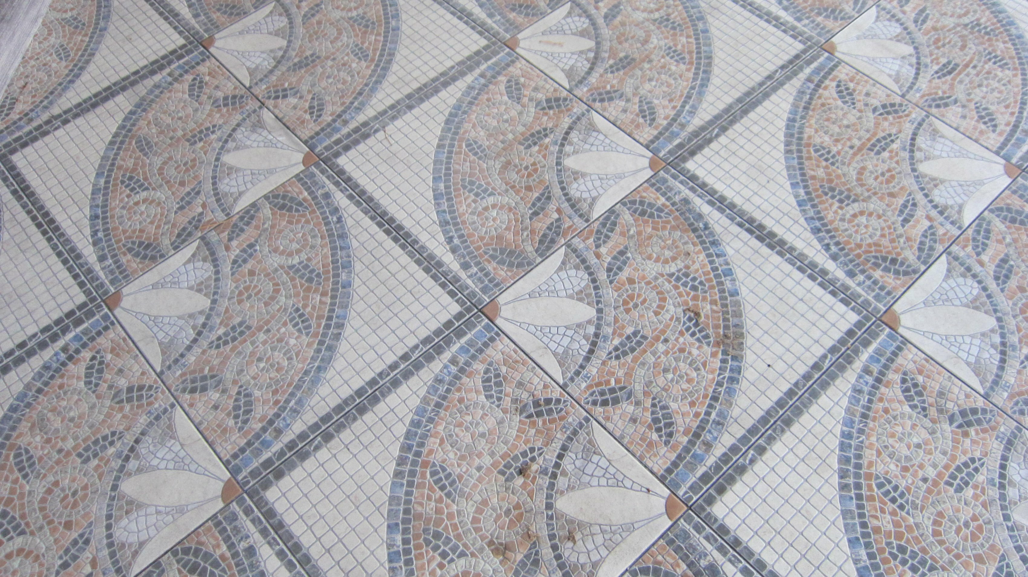

Так, дивимось. Ота плитка з квітковим мотивом, що нагадує мозаїку, то керамограніт  розміром 44,2см х 44,2см . Сіра, то клінкерна плитка Basalto Grafit Paradyz (Польща), знайдіть пошуком та подивіться всю серію цієї плитки, щоб розуміти про клінкер якого плану йде мова. Вона різного формату, має і сходи теж. В мене лежить на вертикальній поверхні з 2014 року. І на терасі, і на вертикалях все, як нове. Без "гідрофобки" та захисту швів. Світлини архівні, робочі, не "парадні", фотографувала процес укладки плитки. У поляків ще є інші фабрики, що роблять схожу клінкерну плитку.
Оксана, це не порада, скоріше думки вголос, але будівництво, це не гусарська атака з шаблями наголо, тут не можна наскоком. Наша дійсність така, що збираєшся щось зробити - спочатку вивчи питання. Витрачений час на вивчення це гроші, які залишаться в вашій кишені.

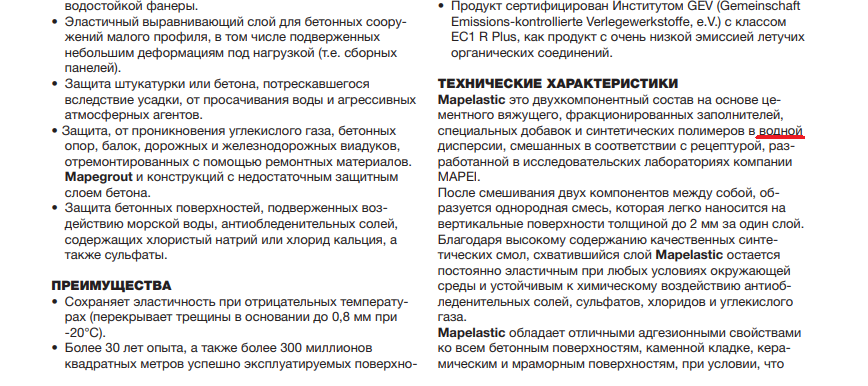

У вас гидра на водной основе так как первый компонент у вас , грубо говоря, цемент, а он без воды мука мукой. То есть, вода делает его ВЕЩЬЮ. Кроме того цементые гидры ВСЕГДА наносят на увлажненное основание до состояния матовой влажности, без луж. А второй компонент - это водная дисперсия стрирол-акрилового полимера. Вот водичка из этой дисперсии работает с цементом, а частички полимера после высыхания "склеиваются" (полимеризация) и создают внутри намазанного слоя резинку, которая заполняет и связывает цементую матрицу. В итоге получаем эластичное покрытие. Его можно назвать "резиновый цемент". Это как латексную краску многие производители начали называть резиновой краской. Покупателя это впечатляет.
Тут видно как ваша гидра будет работать (это не тот материал, что вы купили, но из той же темы)

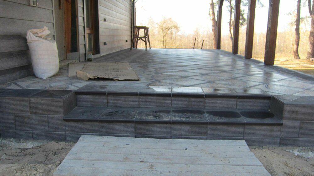

Якщо обійшлося без "щось пішло не так", то це не у мене.
1. Демонтували плитку. Під плиткою було не дуже симпатично, тому вирішили демонтувати стяжку також.
2. Демонтували стяжку. Там, де добряче замокало, відійшла легко, а от на тій ділянці, яка була під дахом, ледь віддовбали.
3. Зробили нову стяжку, готовою сумішшю + цемент+армування. Розуклін зробили теж.
Пішов дощ. Привіт синоптикам, жоден прогноз не показував!😡
4.Зачекали добу і...родинні обставини змусили мене покинути місце подій. Наступного дня зателефонували майстри і сказали, що гідри не вистачить, бо розхід на склосітку виявився більшим  плюс парапети. Гідра там, де брали закінчилася, доки доїхала до будинку, одну терасу вже закатали. Тепер не знаю чи сітку поклали та мазали по ній, чи між слоями та сітка, не бачила ж...це принциповий момент?
5. Через ті самі родинні обставини не мала можливості ганяти по магазинах, тому вирішила брати усе потрібне  в епіцентрі, вибір плитки там нині геть слабенький, розказала детально, що треба: керамограніт, для відкритої тераси, морозостійкий, 30×30, стійкості не нижче 4х, показали два варіанти польського cersanit, які відповідають за усіма параметрами. Єдине, що матова, але зате ж неслизька. Та й ціна нормальна. Для бордюрів щоправда клінкеру підходящого не знайшлося, ок нехай теж керамограніт.
Привезли. Але щось не давало спокою. Полізла перевіряти. Плитка ніфіга не польська, стійкість 3, міліметри на півтора тонша, ніж та, що була... І що його тепер робити? Майстри перевіряли цілісність і усі упаковки понадривали. Назад навряд приймуть. Ризикувати? Чи обрати таки іншу, а цю на олх відправити?
І питання про парапет висить. Промазали по верху гідрою, а чим накрити? Теж плиткою чи краще металом? Раніше була плитка.
