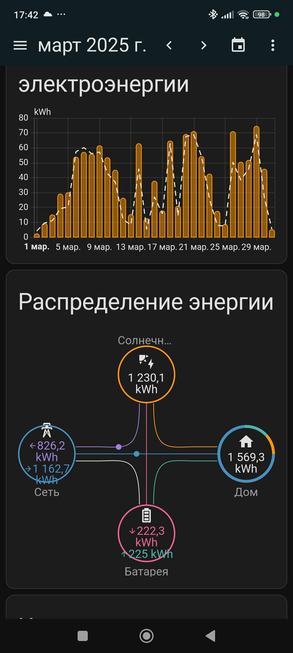

mib Опубліковано: 1 квітня 2025 Поділитись Опубліковано: 1 квітня 2025 Получается 106 кВт*ч с одного кВт панелей 3 2 Посилання на коментар Поділитися на інших сайтах More sharing options...

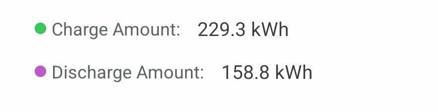

yur43 Опубліковано: 1 квітня 2025 Автор Поділитись Опубліковано: 1 квітня 2025 (змінено) 3 години тому, mib сказав: вдалий акумулятор, гарна віддача Змінено 1 квітня 2025 користувачем yur43 2 Посилання на коментар Поділитися на інших сайтах More sharing options...
mib Опубліковано: 1 квітня 2025 Поділитись Опубліковано: 1 квітня 2025 12 минут назад, yur43 сказал: вдалий акумулятор, гарна віддача Оно сдвинуто получается тоесть зарядилось в прошлом месяце, а разрядилось в этом 1 Посилання на коментар Поділитися на інших сайтах More sharing options...
МакДо Опубліковано: 1 квітня 2025 Поділитись Опубліковано: 1 квітня 2025 14 хвилин тому, yur43 сказав: вдалий акумулятор, гарна віддача Аналогічно))) 2 Посилання на коментар Поділитися на інших сайтах More sharing options...

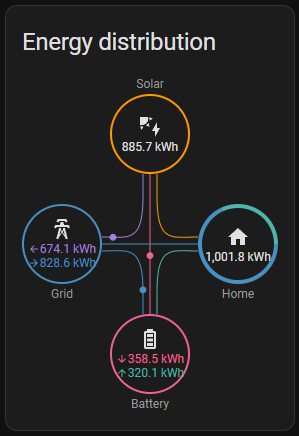

Dmode Опубліковано: 1 квітня 2025 Поділитись Опубліковано: 1 квітня 2025 (змінено) 96кВтг з 1кВт панелей. Змінено 1 квітня 2025 користувачем Dmode 5 Посилання на коментар Поділитися на інших сайтах More sharing options...

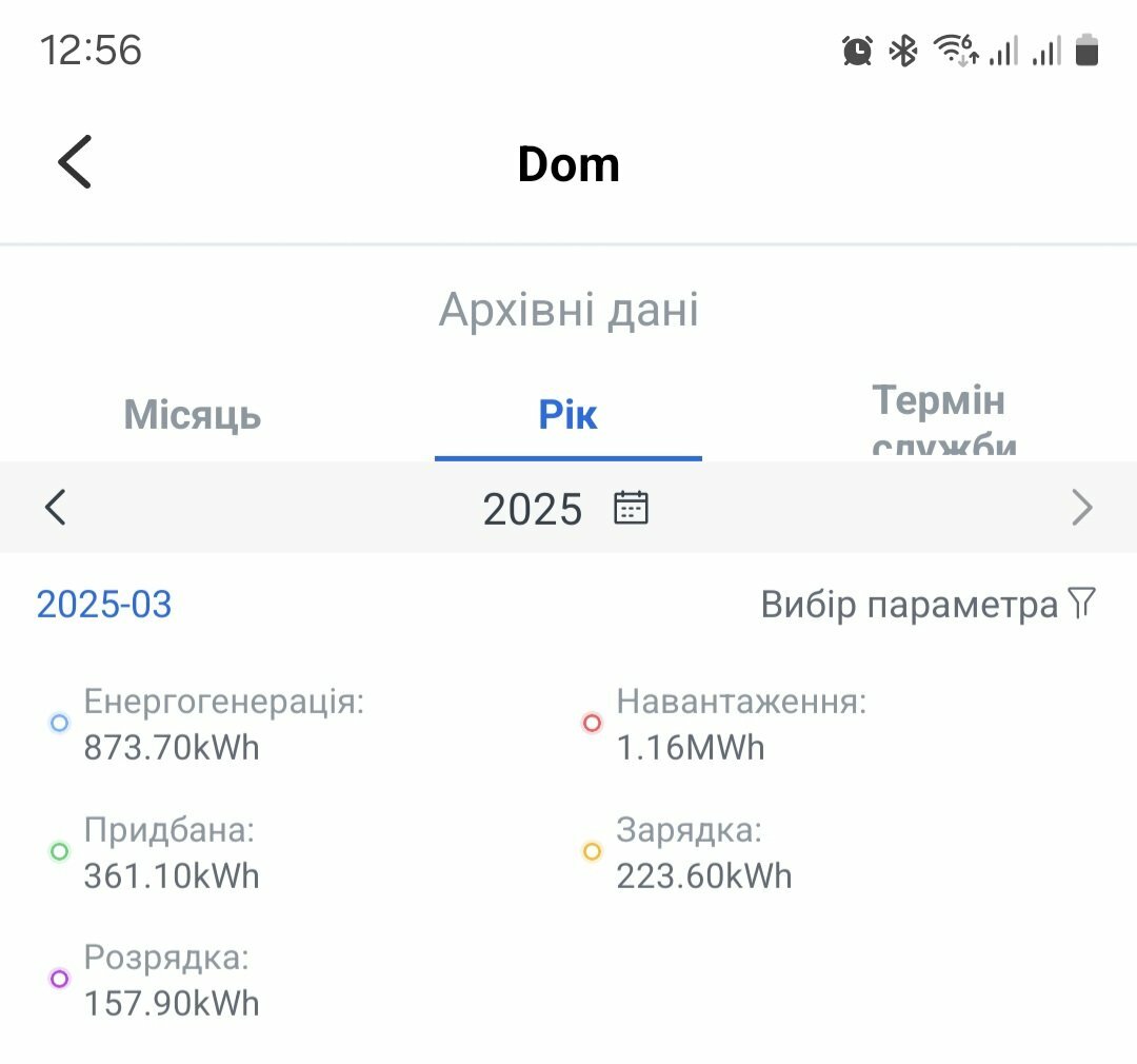

Дмитрий Григорчук Опубліковано: 6 квітня 2025 Поділитись Опубліковано: 6 квітня 2025 (змінено) В 01.04.2025 в 21:36, МакДо сказал: Аналогічно))) А у мене така ситуація за лютий і березень. Питання - це інвертор щось неправильно рахує чи акум проблемний? Як може бути така велика різниця? Змінено 6 квітня 2025 користувачем Дмитрий Григорчук Посилання на коментар Поділитися на інших сайтах More sharing options...
ЯД Опубліковано: 6 квітня 2025 Поділитись Опубліковано: 6 квітня 2025 2 хвилини тому, Дмитрий Григорчук сказав: А у мене така ситуація за лютий і березень. Питання - це інвертор щось неправильно рахує чи акум проблемний? Як може бути така велика різниця? Инвертор считает правильно, но не учитывает, что кроме разряд заряд, в режиме байпаса все равно немного тянет с аккума. И вот эти ваты не учитываются как разряд, и их не ловит и БМС. А за месяц и набегает 30-50квт в зависимости от инвертора У меня такое на домашнем инверторе, который в качестве бдж. Когда он больше простаивает, чем работает от аккума. Посилання на коментар Поділитися на інших сайтах More sharing options...
Дмитрий Григорчук Опубліковано: 6 квітня 2025 Поділитись Опубліковано: 6 квітня 2025 5 минут назад, ЯД сказал: Инвертор считает правильно, но не учитывает, что кроме разряд заряд, в режиме байпаса все равно немного тянет с аккума. И вот эти ваты не учитываются как разряд, и их не ловит и БМС. А за месяц и набегает 30-50квт в зависимости от инвертора У меня такое на домашнем инверторе, который в качестве бдж. Когда он больше простаивает, чем работает от аккума. Якщо я правильно рахую виходить: 873(генерація)+361(придбана)=1234 223(заряд)-157(розряд)=66 1234-66=1168(навантаження, яке інвертор порахував за місяць) Так от, куди ділись ті 66квт(заряд-розряд)? Посилання на коментар Поділитися на інших сайтах More sharing options...
Vikctor Опубліковано: 6 квітня 2025 Поділитись Опубліковано: 6 квітня 2025 24 минуты назад, Дмитрий Григорчук сказал: Так от, куди ділись ті 66квт(заряд-розряд)? Варіант - власне споживання інвертора не розглядається? Посилання на коментар Поділитися на інших сайтах More sharing options...
