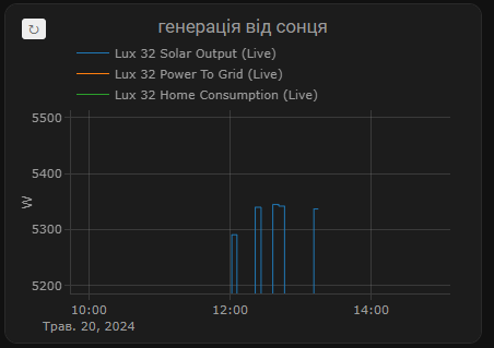

yur43 Опубліковано: 20 травня 2024 Автор Поділитись Опубліковано: 20 травня 2024 сьогодні хмарно, панелі охололи і показують майже паспортну миттєву потужність Посилання на коментар Поділитися на інших сайтах More sharing options...

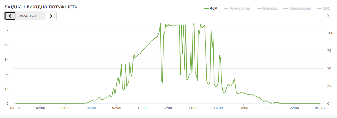

megakot Опубліковано: 23 травня 2024 Поділитись Опубліковано: 23 травня 2024 В 19.05.2024 в 20:47, yur43 сказал: Ніхто так і не поділився даними. Не зрозуміло навіщо це вам, але хай буде. Поле 16 панелей по 280 Вт, теоретично 4,4 кВт, практично 3,7 кВт в сонячний день, тобто біля 82% від номіналу, панелям 8 років. Нахил 30' азимут 180, територіально майже Київ. 15.05.2024 був якиїсь аномальний день, генерація сягала 4,2-4,6 кВт майже весь день, у Вас як в цю дату було? 1 Посилання на коментар Поділитися на інших сайтах More sharing options...
yur43 Опубліковано: 23 травня 2024 Автор Поділитись Опубліковано: 23 травня 2024 1 година тому, megakot сказав: 15.05.2024 був якиїсь аномальний день, генерація сягала 4,2-4,6 кВт майже весь день, у Вас як в цю дату було? в мене 15,05 дало 31,3 кВт.годин, що дає коефіцієнт використання 31,3/5,4 = 5,8 бо було хмарно щоб порахувати ваш коефіцієнт використання, треба мати не миттєву віддачу а підсумок за добу. Краще взяти сонячний день, бо хмари вони скрізь різні. Посилання на коментар Поділитися на інших сайтах More sharing options...

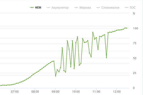

yur43 Опубліковано: 23 травня 2024 Автор Поділитись Опубліковано: 23 травня 2024 1 година тому, megakot сказав: Поле 16 панелей по 280 Вт, теоретично 4,4 кВт, практично 3,7 кВт в сонячний день, тобто біля 82% від номіналу, панелям 8 років. Втрати в ФЕМ помітні якраз в сонячні дні, коли воно розігрівається і практично починає давати добре менше номіналу. Але коли хмарки охолоджують панель, то вона факає в номінал і навіть більше. отут видно як після охолодження ФЕМ видає зразу багато. Якийсь блогер показував що помиті панелі почали давати більше на 30%, а я вважаю що вони просто охололи від миття. через це ефективність поля краще визначати по найкращих днях Посилання на коментар Поділитися на інших сайтах More sharing options...

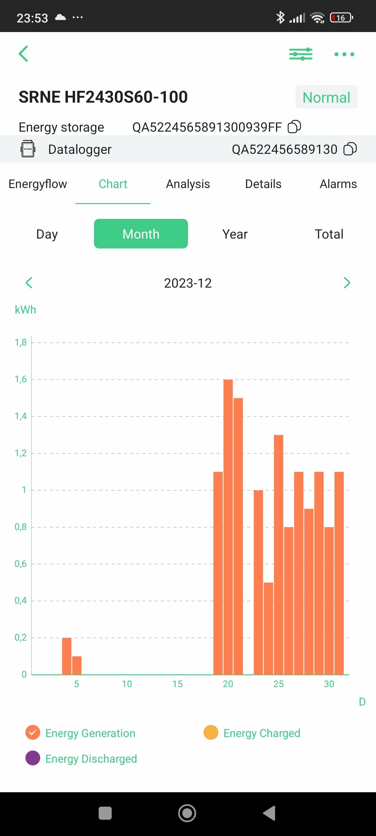

sly Опубліковано: 29 травня 2024 Поділитись Опубліковано: 29 травня 2024 раз вы тут меряетесь... а подскажите плиз, правильно ли я для себя вывел ориентир - чтобы получить плюс-минус 1 кВт/ч зимой, нужно иметь модулей на 10 кВт? Хочу получить достаточную мощность для подзарядки батареи... Пусть это будет 5 кВт Посилання на коментар Поділитися на інших сайтах More sharing options...
mib Опубліковано: 29 травня 2024 Поділитись Опубліковано: 29 травня 2024 20 минут назад, sly сказал: раз вы тут меряетесь... а подскажите плиз, правильно ли я для себя вывел ориентир - чтобы получить плюс-минус 1 кВт/ч зимой, нужно иметь модулей на 10 кВт? Хочу получить достаточную мощность для подзарядки батареи... Пусть это будет 5 кВт Много конечно от угла зависит у меня 35 градусов, в моем случае сколько не поставь но под снегом будет 0 Если на земле и чистить что то будет но тоже не фантан и день короткий и пасмурно Посилання на коментар Поділитися на інших сайтах More sharing options...
sly Опубліковано: 29 травня 2024 Поділитись Опубліковано: 29 травня 2024 2 минуты назад, mib сказал: под снегом будет 0 вот никогда бы не подумал ))) сколько там того снега... Несколько дней зимой можно и на генераторе пересидеть. По скрину - какая общая мощность модулей? Посилання на коментар Поділитися на інших сайтах More sharing options...
mib Опубліковано: 29 травня 2024 Поділитись Опубліковано: 29 травня 2024 13 минут назад, sly сказал: вот никогда бы не подумал ))) сколько там того снега... Несколько дней зимой можно и на генераторе пересидеть. По скрину - какая общая мощность модулей? 2,4 кВт, пока не было панелей я не думал что у нас столько пасмурных дней и столько снега Утрированно но с ноября по март можно про панели забыть в остальное время можно быть автономным имея поле панелей 5-6 квт 1 Посилання на коментар Поділитися на інших сайтах More sharing options...

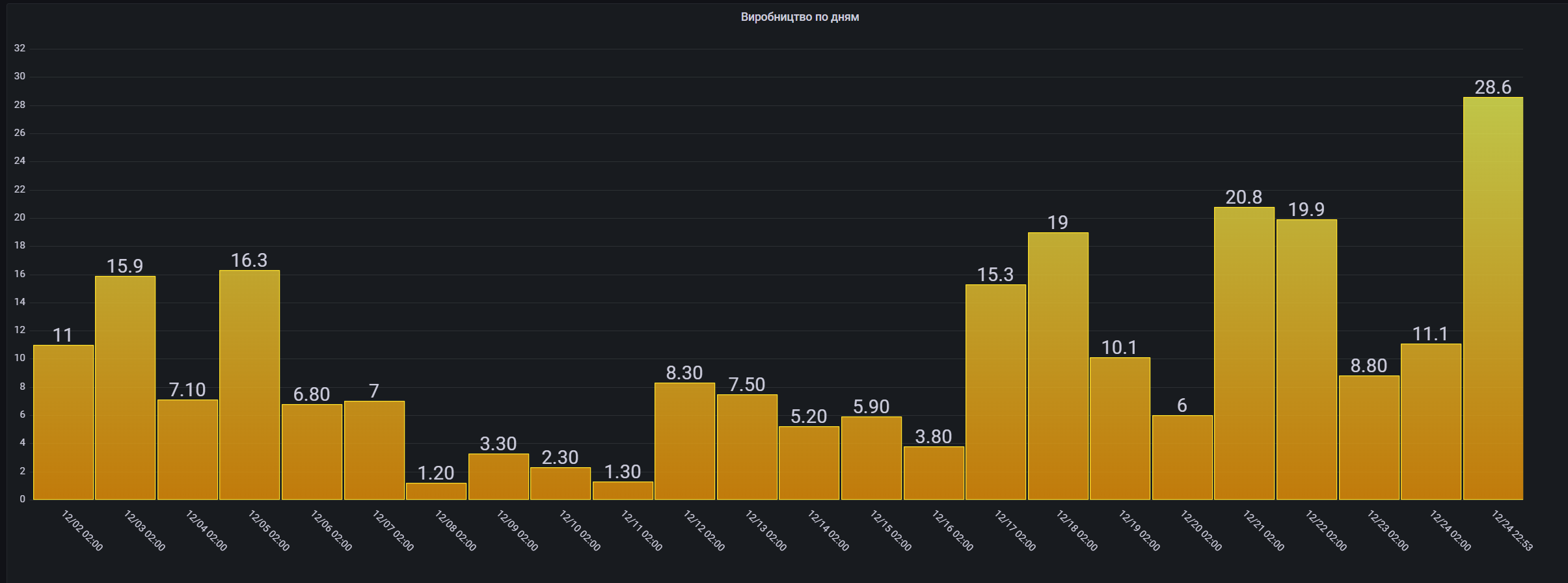

k-master Опубліковано: 30 травня 2024 Поділитись Опубліковано: 30 травня 2024 (змінено) 10 годин тому, sly сказав: раз вы тут меряетесь... а подскажите плиз, правильно ли я для себя вывел ориентир - чтобы получить плюс-минус 1 кВт/ч зимой, нужно иметь модулей на 10 кВт? Хочу получить достаточную мощность для подзарядки батареи... Пусть это будет 5 кВт Питайте у сусідів що з погодою. Бувають таки дні, що 10 + 4 дає не більше 20-50 Вт з поля цілий день. І таке може бути кілька днів поспіль. Ну ось наприклад 4 дні 1-3 кВт год, це просто щоб інвертор на свої витрати в 0 вийшов. Таких тижнів 1-3 за зиму. В принципі при наявності акумуляторів та електроенергії від мережі хоч на 3-4 години можна зарядитись та економно пережити це. Змінено 30 травня 2024 користувачем k-master 3 Посилання на коментар Поділитися на інших сайтах More sharing options...
