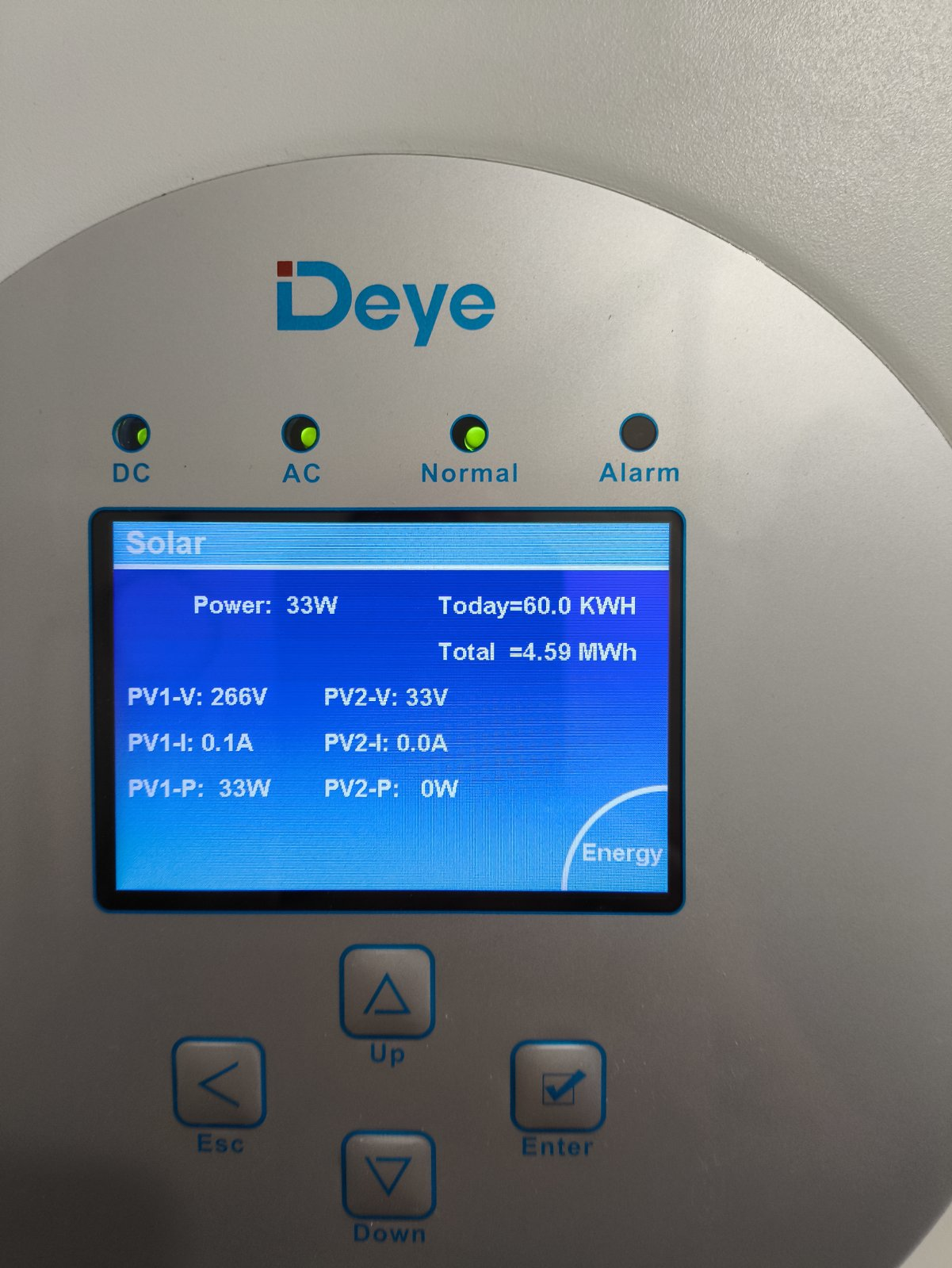

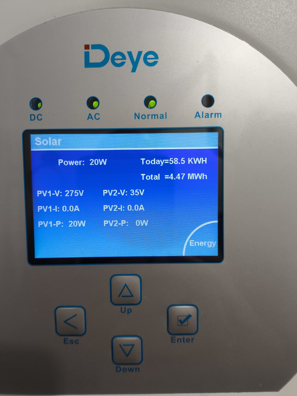

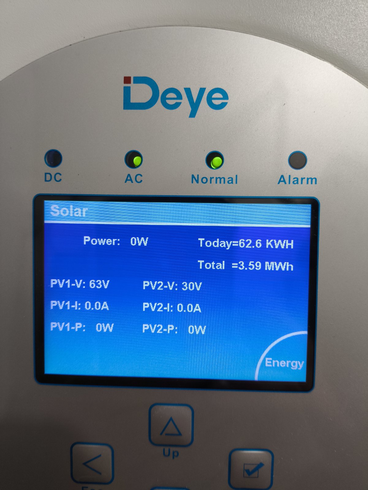

Vikctor Опубліковано: 9 червня Поділитись Опубліковано: 9 червня Стосовно продуктивності. Я маю СЕС з осені й тому поки що постійно дізнаюсь щось нове і здебільшого з практики. Ось наприклад часто на форумі читав, що взимку в морозний сонячний день генерація буде на підвищеной напрузі. Так і є, але на моїх полях це не надто вражаючий приріст. Ще одна розповсюдженна думка - в літню спеку генерація помітно нижча ніж за аналогічних умов при менших температурах. Сьогодні якраз превірив. На першому фото поки що рекордна добова генерація від 23 травня. На скільки пам'ятаю тоді було не більше +25 і більш-менш чисті панелі, хоча дощ був може за тиждень до цього дня. Сьогодні була якраз та сама літня спека і жодної хмаринки. Дощу не було напевно 10-12 днів й панелі відповідно не надто чисті. Ось показники в тіні в саму спеку: Але генерація в цілому не так щоб помітно менша ніж в більш сприятливих для генерації умовах травня. Мене це навіть заспокоїло. Наразі точно знаю, що влітку все буде добре з генерацією. 2 Посилання на коментар Поділитися на інших сайтах More sharing options...
mib Опубліковано: 9 червня Поділитись Опубліковано: 9 червня 16 минут назад, Vikctor сказал: Мене це навіть заспокоїло. Наразі точно знаю, що влітку все буде добре з генерацією. Ну так неочень что бы аж плохо точно не будет Но у меня рекорд был 2 мая был прохладный ясный день, что то около 88 квт*ч за день, сейчас до 80 редко дотягивает, но впереди июль возможно там будут новые рекорды 1 Посилання на коментар Поділитися на інших сайтах More sharing options...
beavis Опубліковано: 10 червня Поділитись Опубліковано: 10 червня 13 годин тому, Vikctor сказав: Але генерація в цілому не так щоб помітно менша ніж в більш сприятливих для генерації умовах травня. Піки менші, ніж на "холодних" панелях, але сонячний день довше 3 Посилання на коментар Поділитися на інших сайтах More sharing options...
Vikctor Опубліковано: 10 червня Поділитись Опубліковано: 10 червня 2 часа назад, beavis сказал: Піки менші, ніж на "холодних" панелях, але сонячний день довше Різниця в тривалості світлого часу доби між 23 травня та 9 червня незначна. 1 Посилання на коментар Поділитися на інших сайтах More sharing options...

beavis Опубліковано: 10 червня Поділитись Опубліковано: 10 червня 44 хвилини тому, Vikctor сказав: Різниця в тривалості світлого часу доби між 23 травня та 9 червня незначна. приблизно 5%. ну зі скрінів виходить добова різниця десь 6%. тому виходить, що при умовно однаковому світловому дні різниця між цими двома днями була б 11% +/-. Саме таку різницю маю і на свої генерації. 1 Посилання на коментар Поділитися на інших сайтах More sharing options...

Vikctor Опубліковано: 11 червня Поділитись Опубліковано: 11 червня В 09.06.2025 в 23:22, Vikctor сказал: Стосовно продуктивності. Я маю СЕС з осені й тому поки що постійно дізнаюсь щось нове і здебільшого з практики. Ось наприклад часто на форумі читав, що взимку в морозний сонячний день генерація буде на підвищеной напрузі. Так і є, але на моїх полях це не надто вражаючий приріст. Ще одна розповсюдженна думка - в літню спеку генерація помітно нижча ніж за аналогічних умов при менших температурах. Сьогодні якраз превірив. На першому фото поки що рекордна добова генерація від 23 травня. На скільки пам'ятаю тоді було не більше +25 і більш-менш чисті панелі, хоча дощ був може за тиждень до цього дня. Сьогодні була якраз та сама літня спека і жодної хмаринки. Дощу не було напевно 10-12 днів й панелі відповідно не надто чисті. Ось показники в тіні в саму спеку: Але генерація в цілому не так щоб помітно менша ніж в більш сприятливих для генерації умовах травня. Мене це навіть заспокоїло. Наразі точно знаю, що влітку все буде добре з генерацією. Сьогодні було на 10 градусів менше ніж два дні тому. Різниця в генерації - 2,5%. Принаймні я наразі точно знаю що різниця в генераціїїмв при однакових умовах в +27 та +37 саме така. Жара явно не найстрашніша завада для генерації. 2 Посилання на коментар Поділитися на інших сайтах More sharing options...
mib Опубліковано: 11 червня Поділитись Опубліковано: 11 червня 2 часа назад, Vikctor сказал: Сьогодні було на 10 градусів менше ніж два дні тому. Різниця в генерації - 2,5%. Принаймні я наразі точно знаю що різниця в генераціїїмв при однакових умовах в +27 та +37 саме така. Жара явно не найстрашніша завада для генерації. А температуру инвертора не сравнивали, у меня это может быть одним из факторов: когда не жарко то до 50 градусов, когда было на улице 34 в сарае было под 40 и инвертор 56 для сброса мощности еще рано но все же Посилання на коментар Поділитися на інших сайтах More sharing options...
Vikctor Опубліковано: 12 червня Поділитись Опубліковано: 12 червня 7 часов назад, mib сказал: А температуру инвертора не сравнивали, у меня это может быть одним из факторов: когда не жарко то до 50 градусов, когда было на улице 34 в сарае было под 40 и инвертор 56 для сброса мощности еще рано но все же Температура в котельні суттєво чи навіть помітно за два дні точно не змінилася. Кулери інвертора наразі завжди періодично вмикаються. 1 Посилання на коментар Поділитися на інших сайтах More sharing options...
volomoto Опубліковано: 12 червня Поділитись Опубліковано: 12 червня 12 годин тому, Vikctor сказав: Принаймні я наразі точно знаю що різниця в генераціїїмв при однакових умовах в +27 та +37 саме така. Має значення не температура повітря, а температура власне панелі. Якщо надворі +25, світить сонце і нема вітру, то панель спокійно може бути +60, тоді як при +35 та легкому вітрі буде +65-70 – це невелика різниця і якщо перерахуєте через температурні коефіцієнти, то вийдуть десь ваші 2.5%. 3 1 Посилання на коментар Поділитися на інших сайтах More sharing options...
Vikctor Опубліковано: 12 червня Поділитись Опубліковано: 12 червня 3 часа назад, volomoto сказал: Має значення не температура повітря, а температура власне панелі. Якщо надворі +25, світить сонце і нема вітру, то панель спокійно може бути +60, тоді як при +35 та легкому вітрі буде +65-70 – це невелика різниця і якщо перерахуєте через температурні коефіцієнти, то вийдуть десь ваші 2.5%. Тоді умови для ідеального порівняння я ніколи не знайду... Посилання на коментар Поділитися на інших сайтах More sharing options...
volomoto Опубліковано: 12 червня Поділитись Опубліковано: 12 червня 2 хвилини тому, Vikctor сказав: Тоді умови для ідеального порівняння я ніколи не знайду... Тільки в лабораторії їх можна знайти Температура самих кристалів практично завжди вища, ніж навколишнього середовища, тому реальні показники сильно відрізняються від тих, які вирахувані по коефіцієнтах з даташиту. Якщо надворі -20 і сонце світить на панель, то кристал в гіршому випадку буде -10, а типово десь біля нуля. 5 Посилання на коментар Поділитися на інших сайтах More sharing options...
