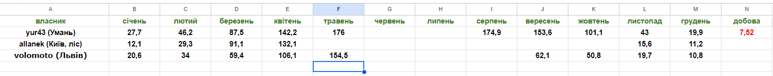

yur43 Опубліковано: 30 травня 2024 Автор Поділитись Опубліковано: 30 травня 2024 (змінено) 45 хвилин тому, allanek сказав: Я не розумію, що це вам дає? Яка вам користь з порівняння цифр? Я вас вже питала про це і казала про сукупність факторів. незважаючи на різні умови, якась статистика є. Це буде орієнтиром для тих хто задає питання про продуктивність взимку і літом. Добовий коефіцієнт показує - скільки кВт.год може спродукувати 1кВт ФЕМ за добу при найкращих умовах. Місячний - за місяць. Сума місячних (гусарам мовчать) дасть середню річну продуктивність. Місячний розділити на 30 - маємо середній добовий, для цього місяця. Регіони різні, умови різні. Але порівняння результатів дасть уяву - скільки можна отримати енергії від 1 кВт панелей за добу, місяць, рік. Новий тариф ел.енергії 4,8грн? Змінено 30 травня 2024 користувачем yur43 8 1 Посилання на коментар Поділитися на інших сайтах More sharing options...
allanek Опубліковано: 30 травня 2024 Поділитись Опубліковано: 30 травня 2024 (змінено) 36 хвилин тому, yur43 сказав: незважаючи на різні умови, якась статистика є. Лише загальна по областям , як на мене. І то, не враховуючи купи факторів. Так, коли ви додали в таблицю регіон , то вже виглядає більш коректним. Вам треба розширити таблицю, хоча б з урахуванням регіону, якщо ви хочете мати якусь, дуже приблизну, статистику. 36 хвилин тому, yur43 сказав: Це буде орієнтиром для тих хто задає питання про продуктивність взимку і літом. Відносно вас і мене - ні, не буде. Відносно мене та, наприклад, mib, це більш коректне порівняння і цифри з меншою похибкою. Колись викладали цифри, тому я і кажу про це порівняння, і, завжди, уточнюю, що мої показники СЕС, що розташована на Київщині, і додаю про умови розташування. Чому, вже написала в попередньому повідомленні. 36 хвилин тому, yur43 сказав: Але порівняння результатів дасть уяву - скільки можна отримати енергії від 1 кВт панелей за добу, місяць, рік. Коли замовляли СЕС, нам дали розрахунок, приблизно яку генерацію від СЕС( в моїх умовах) ми отримаємо. Розрахунки були вірними, десь так і маємо, як було спрогнозовано. 35 хвилин тому, yur43 сказав: Новий тариф ел.енергії 4,8грн? В кого є СЕС, трохи легше пережити підвищення тарифів. Хоча б влітку генерація покриває споживання і ще трохи залишається на "хліб". Недарма вже купила 10 складометрів дубових дров. Зараз підскочить і ціна на дрова теж( Змінено 30 травня 2024 користувачем allanek 1 Посилання на коментар Поділитися на інших сайтах More sharing options...
yur43 Опубліковано: 30 травня 2024 Автор Поділитись Опубліковано: 30 травня 2024 (змінено) 20 хвилин тому, allanek сказав: Коли замовляли СЕС, нам дали розрахунок, приблизно яку генерацію від СЕС( в моїх умовах) ми отримаємо. Розрахунки були вірними, десь так і маємо, як було спрогнозовано. Ваші дані трохи спотворені тим, що вимкнення мережі не дають можливість використати всю енергію сонця, генеруючи її в мережу. Але як орієнтири годяться. Там один місяць маєте кращий ніж у мене. .. О! Тварина вже тут Змінено 30 травня 2024 користувачем yur43 2 1 Посилання на коментар Поділитися на інших сайтах More sharing options...
allanek Опубліковано: 30 травня 2024 Поділитись Опубліковано: 30 травня 2024 (змінено) 27 хвилин тому, yur43 сказав: Там один місяць маєте кращий ніж у мене. 😆 Та мені нема різниці. Я, взагалі, не переймаюсь тим, чи краще паркан у сусіда ( в переносному сенсі). Тому і дивує, що вам цікаво таке порівняння. Якби воно ще могло бути об'єктивним, але те неможливо (моя думка). Мені була потрібна якась автономія від дурнів та зовнішніх факторів. Якусь автономію я маю, СЕС себе виправдала. Те, що рахували перед встановленням, те і маю. 27 хвилин тому, yur43 сказав: Ваші дані трохи спотворені тим, що вимкнення мережі не дають можливість використати всю енергію сонця, Так і це теж треба враховувати , якщо мова про якусь статистику. Коли вимикається мережа, СЕС віддає мені 3кВт на мої потреби. Звісно, при умові, що є генерація від сонця. Змінено 30 травня 2024 користувачем allanek Посилання на коментар Поділитися на інших сайтах More sharing options...

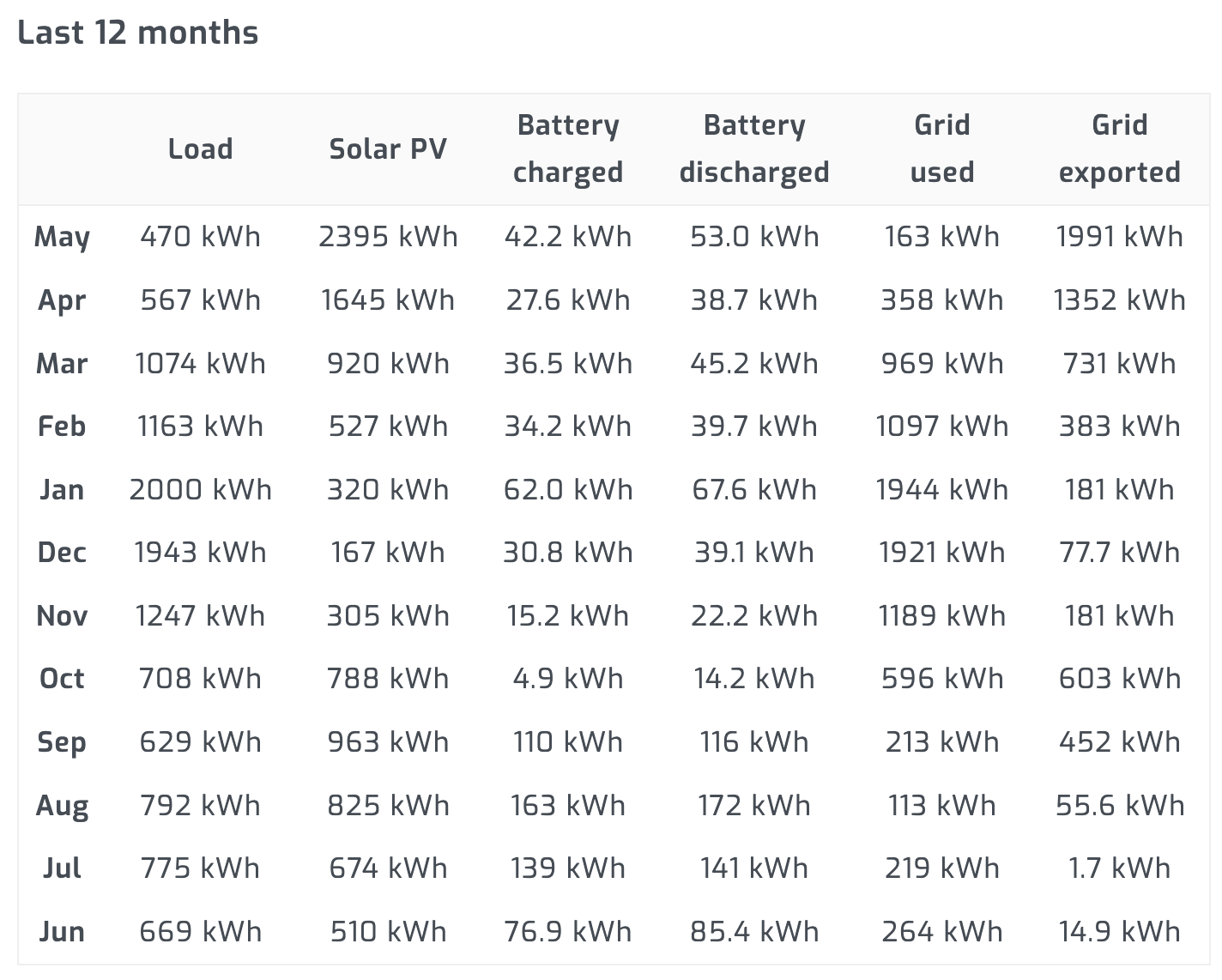

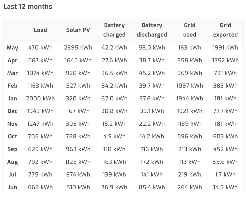

volomoto Опубліковано: 30 травня 2024 Поділитись Опубліковано: 30 травня 2024 (змінено) В мене 15.5 кВтп орієнтація схід-захід, околиці Львова. З вересня минулого року зелений тариф: Змінено 30 травня 2024 користувачем volomoto 6 Посилання на коментар Поділитися на інших сайтах More sharing options...

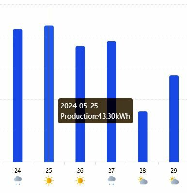

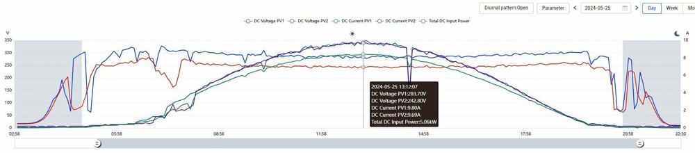

deemage Опубліковано: 30 травня 2024 Поділитись Опубліковано: 30 травня 2024 (змінено) TSM-NEG9R.28, 6+7шт., Киев, 15 градусов наклон на юг (почти горизонтально). Всего за сутки 43.3 квтч. Змінено 30 травня 2024 користувачем deemage +всего за сутки 3 Посилання на коментар Поділитися на інших сайтах More sharing options...
yur43 Опубліковано: 30 травня 2024 Автор Поділитись Опубліковано: 30 травня 2024 (змінено) 1 година тому, volomoto сказав: В мене 15.5 кВтп орієнтація схід-захід, околиці Львова. З вересня минулого року зелений тариф А наскільки розвернуті поля? 45 чи 90 град Змінено 30 травня 2024 користувачем yur43 Посилання на коментар Поділитися на інших сайтах More sharing options...
yur43 Опубліковано: 30 травня 2024 Автор Поділитись Опубліковано: 30 травня 2024 1 година тому, deemage сказав: TSM-NEG9R.28, 6+7шт., Киев, 15 градусов наклон на юг (почти горизонтально). треба сумарну потужність полів і продуктивність по місяцям Посилання на коментар Поділитися на інших сайтах More sharing options...

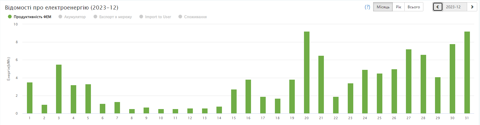

allanek Опубліковано: 30 травня 2024 Поділитись Опубліковано: 30 травня 2024 (змінено) 1 година тому, mib сказав: Но вот если у вас есть выработка за декабрь по дням интересно было бы посмотреть Так, є. Але я не знаю, як викласти сюди. І картинка активна в разі, якщо тицяти на день, тоді показує. Наклацала списком по дням. Розважайтесь. 1-10 грудня 2,47; 1.88; 1.66 ;2.82 ;7.62 ;4.58; 2.65; 0.58; 4.74; 3.90 11-20 грудня 1.76; 7.05; 4.16; 0.00; 1.33; 4.05 ; 1.79 ; 2.35; 3.27 ; 6.71 21-31 грудня 5.22; 2.19 ; 4.40; 2.75 ; 3.58; 3.92; 3.21; 6.92; 5.45; 4.88; 4.18 1 година тому, mib сказав: у меня нет зеленого тарифа и 50%+ энергии которую мог бы получить, не вырабатывается До речі, замислилась на днях, яким чином працюють панелі в разі відсутності ЗТ? Тож виходить, що панелі вам дають тільки те, що ви споживаєте? Якщо в вас генерація більша за споживання, то частина панелей просто "спить"? Чи як воно працює? Змінено 30 травня 2024 користувачем allanek 2 Посилання на коментар Поділитися на інших сайтах More sharing options...
yur43 Опубліковано: 30 травня 2024 Автор Поділитись Опубліковано: 30 травня 2024 2 хвилини тому, allanek сказав: є в коефіцієнтах краще, бо масиви ФЕМ різні, в мене 5,4, у Вас 10кВт. 1 1 Посилання на коментар Поділитися на інших сайтах More sharing options...
deemage Опубліковано: 30 травня 2024 Поділитись Опубліковано: 30 травня 2024 5 минут назад, yur43 сказал: треба сумарну потужність полів і продуктивність по місяцям Сорян, только запустил. Это показал крайний солнечный день - 13 панелей по 435Вт дают 5квт в пике, что соответствует их даташиту. Минусуйте ещё КПД инвертора. В нете полно "Калькулятор солнечной электростанции" что бы прикинуть среднее за год. Посилання на коментар Поділитися на інших сайтах More sharing options...
mib Опубліковано: 30 травня 2024 Поділитись Опубліковано: 30 травня 2024 3 минуты назад, allanek сказал: Розважайтесь 3 минуты назад, yur43 сказал: в коефіцієнтах краще, бо масиви ФЕМ різні, в мене 5,4, у Вас 10кВт. С коэфициентом повторяется и моя выработка, собственно для себя понятно что даже если я поставлю 10 квт панелей и акб удвою то в декабре без генератора не обойтись в случае полного блекаута 1 Посилання на коментар Поділитися на інших сайтах More sharing options...
allanek Опубліковано: 30 травня 2024 Поділитись Опубліковано: 30 травня 2024 3 хвилини тому, yur43 сказав: в коефіцієнтах краще, Просили тільки генерацію. Те, що в мене 10кВт відомо). 1 Посилання на коментар Поділитися на інших сайтах More sharing options...
yur43 Опубліковано: 30 травня 2024 Автор Поділитись Опубліковано: 30 травня 2024 17 хвилин тому, deemage сказав: Сорян, только запустил. Это показал крайний солнечный день - 13 панелей по 435Вт дают 5квт в пике, что соответствует их даташиту. Минусуйте ещё КПД инвертора. я збираю статистику продуктивності сонячних полів, за даними інвертора. Цікавить тільки підсумок, а не миттєва генерація. Найкраща доба, місяці. Також цікавлять умови розміщення ФЕМ і дислокація СЕС. Посилання на коментар Поділитися на інших сайтах More sharing options...
deemage Опубліковано: 30 травня 2024 Поділитись Опубліковано: 30 травня 2024 8 минут назад, yur43 сказал: Цікавить тільки підсумок, а не миттєва генерація. ок, добавил в пост. Посилання на коментар Поділитися на інших сайтах More sharing options...
volomoto Опубліковано: 30 травня 2024 Поділитись Опубліковано: 30 травня 2024 1 година тому, yur43 сказав: А наскільки розвернуті поля? 45 чи 90 град Якщо мова про азимути, то: 9 кВт – 100º 6.5 – 280º Кут нахилу – 35º 1 Посилання на коментар Поділитися на інших сайтах More sharing options...

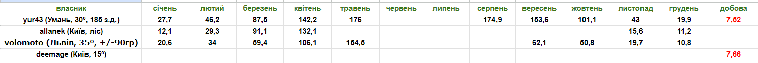

yur43 Опубліковано: 30 травня 2024 Автор Поділитись Опубліковано: 30 травня 2024 (змінено) маємо рекордсмена в добовій, кут нахилу 15град, Київ, поле 5,655кВт, продуктивність за рекордний день 43,3 кВт.год. Deye5k, 13шт ФЕМ в два стринга. Можна фото способу встановлення. Змінено 30 травня 2024 користувачем yur43 Посилання на коментар Поділитися на інших сайтах More sharing options...
deemage Опубліковано: 30 травня 2024 Поділитись Опубліковано: 30 травня 2024 10 минут назад, yur43 сказал: Ще цікавий інвертор і як налаштовані стринги. Deye SUN-5K-SG03LP1 - там нет настроек поля, кроме МРРТ вкл. и лимитер выкл. 1 Посилання на коментар Поділитися на інших сайтах More sharing options...

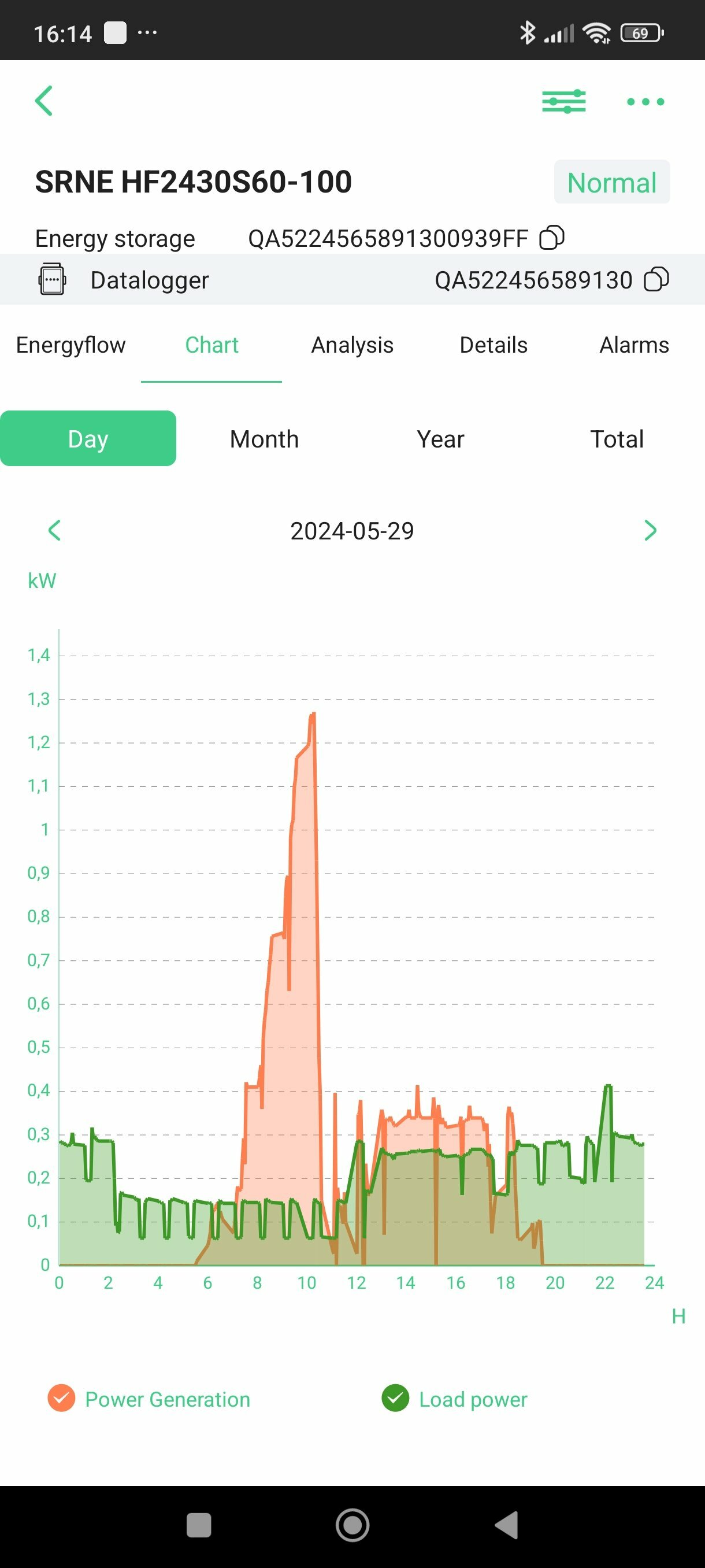

yur43 Опубліковано: 30 травня 2024 Автор Поділитись Опубліковано: 30 травня 2024 2 години тому, allanek сказав: До речі, замислилась на днях, яким чином працюють панелі в разі відсутності ЗТ? Тож виходить, що панелі вам дають тільки те, що ви споживаєте? Якщо в вас генерація більша за споживання, то частина панелей просто "спить"? Чи як воно працює? Дають те що споживаємо. Використовуються не повністю, зате менше нагріваються і менше деградують (старіють). 2 1 Посилання на коментар Поділитися на інших сайтах More sharing options...
mib Опубліковано: 30 травня 2024 Поділитись Опубліковано: 30 травня 2024 35 минут назад, yur43 сказал: Дають те що споживаємо. Використовуються не повністю, зате менше нагріваються і менше деградують (старіють). Дополню картинкой Вот так это выглядит в моем случае, утром где пиковая выработка это зарядка акб, дальше компенсация потребления 2 1 Посилання на коментар Поділитися на інших сайтах More sharing options...
