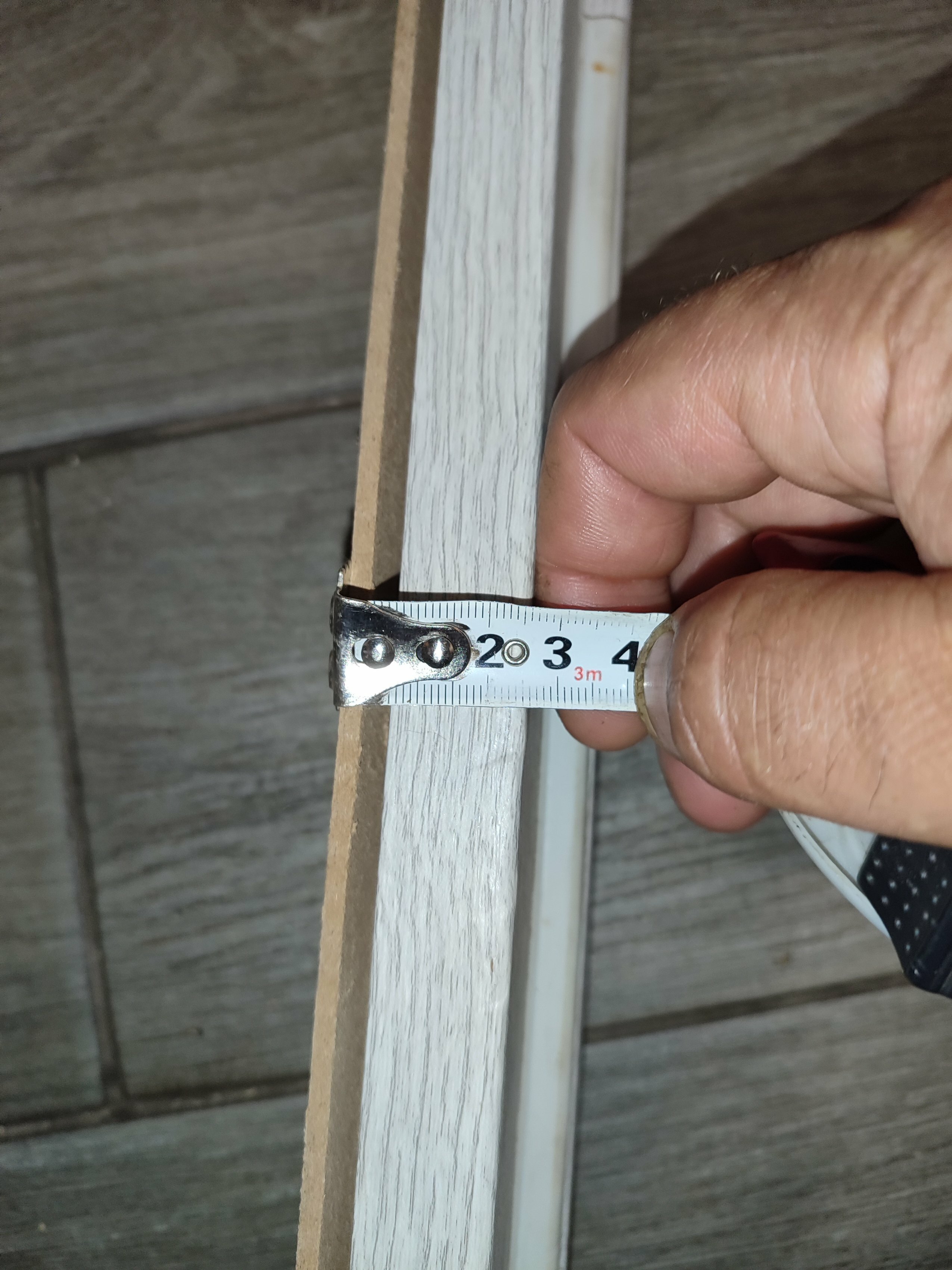

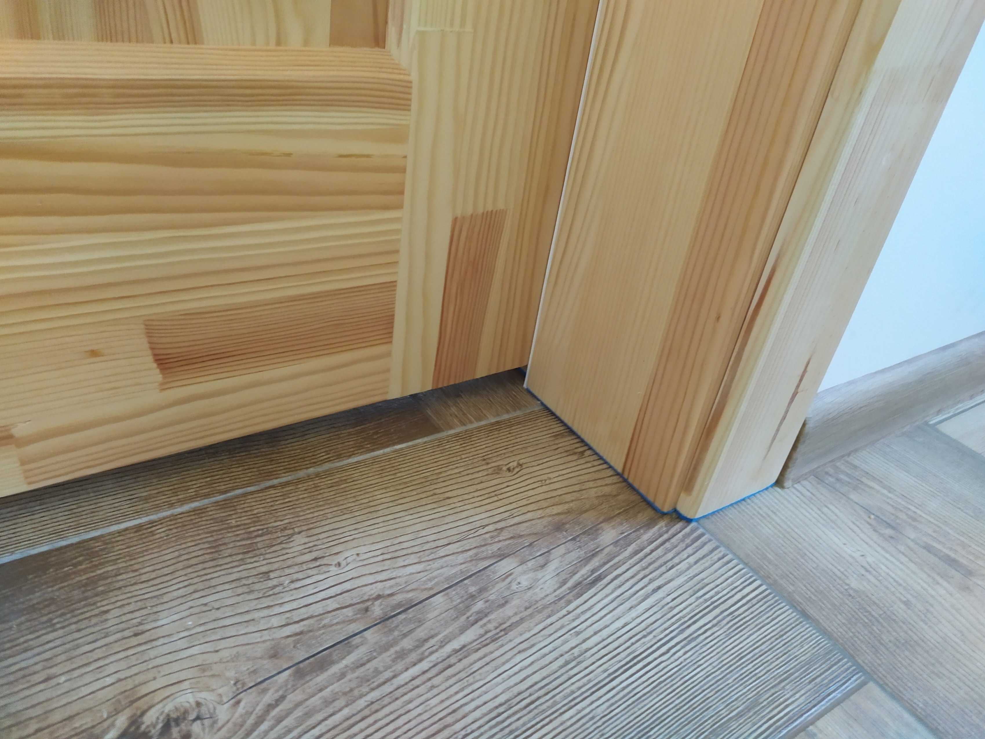

andrey_ka Опубліковано: 9 червня Поділитись Опубліковано: 9 червня 19 хвилин тому, АлександрБ. сказав: 800 мм влезет ? Влізе. 19 хвилин тому, АлександрБ. сказав: 1. как расчитывается ? Дверна коробка + 1см на піну (це якщо проєм має ідеальну геометрію) по ширині , і дверна коробка + 0,5см на піну по висоті. Це все за умови , якщо ви купуєте дверну корбку з полотном в зібраному вигляді. Якщо ж збирається по місцю то: Між дверною коробкою та полотном зі сторони навісів зазор 2мм. Між дверною коробкою та полотном зі сторони замка 4мм. Між дверною коробкою та полотном зверху зазор 2мм. Між дверною коробкою та полотном знизу зазор 2см. Іменно сантиметри , для вентиляції. 30 хвилин тому, АлександрБ. сказав: ...другие нюансы ? Двері встановлювати після усіх оздоблювальних робіт. Коробку встановлювати на щось гідроізолююче , щоб у випадку води на підлозі дерево не смоктало в себе воду. Наприклад ось так: 2 Посилання на коментар Поділитися на інших сайтах More sharing options...

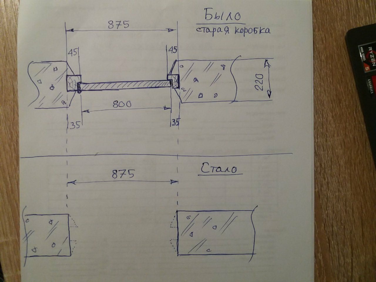

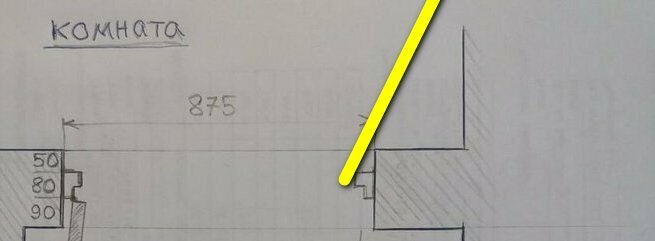

АлександрБ. Опубліковано: 9 червня Автор Поділитись Опубліковано: 9 червня (змінено) Всем спасибо за ответы. Ситуация интересна тем, что в этом проеме (Чешка) уже стояла дверь с 800-м полотном (родная). Проем был со скосами, на ЖБК готовую коробку вставляли в форму, и заливали бетоном. Таким образом, коробка оказывалась залитой в бетон с обеих сторон. И коробки, кстати говоря, были толще (45 мм) чем современные. В процессе ремонта эти бетонные скосы были срезаны, проем стал просто ровным, с углами 90 град. Однако основной размер под установку коробки остался прежним, если точно, то 875 мм. На фото - два варианта : - верхний, это как было. - нижний, как сейчас. . . Змінено 9 червня користувачем АлександрБ. Посилання на коментар Поділитися на інших сайтах More sharing options...
АлександрБ. Опубліковано: 9 червня Автор Поділитись Опубліковано: 9 червня (змінено) 11 часов назад, vadimv сказал: Идете в дверной магазин, берете рулетку и замеряете дверь вместе с коробкой. Влазит - берете, не влазит - не берете. Все просто. Так и сделал. Но в магазине сказали, что стандартная конструкция ( с полотном 800 мм) и с гуманной ценой, - не влезет !. И в этот проем нужно заказывать нестандарт, но уже по другой цене. Но цена - дело второстепенное, а вот сроки изготовления нестандарта - 2 месяца. А мне это не подходит. И вот получается, что реально, 800я дверь влазит, а магазин говорит - не влазит, подталкивая на нестандарт. Тем более, что их коробки тоньше. Как это объяснить ? Змінено 9 червня користувачем АлександрБ. Посилання на коментар Поділитися на інших сайтах More sharing options...

Dendnepr Опубліковано: 10 червня Поділитись Опубліковано: 10 червня Ширина полотна 800 мм. Ширина лутки - 25 мм зазор между луткой и полотном 2,5-3 мм с каждой стороны (толщина петли бабочки 2,5 -3 мм и с другой стороны удобно кусочками два выставлять равномерный зазор) Итого считаем: По ширине: 25 мм+3 мм + 800 мм +3 мм+25 мм=856 мм. И у вас остается 19 мм на пену. Грубо по 1 см с каждой стороны. По высоте снизу полотна зазор 15 мм +полотно 2000+ зазор 3 мм + лутка 25 мм = 2043 мм. Впритык, но влезет. 2 Посилання на коментар Поділитися на інших сайтах More sharing options...

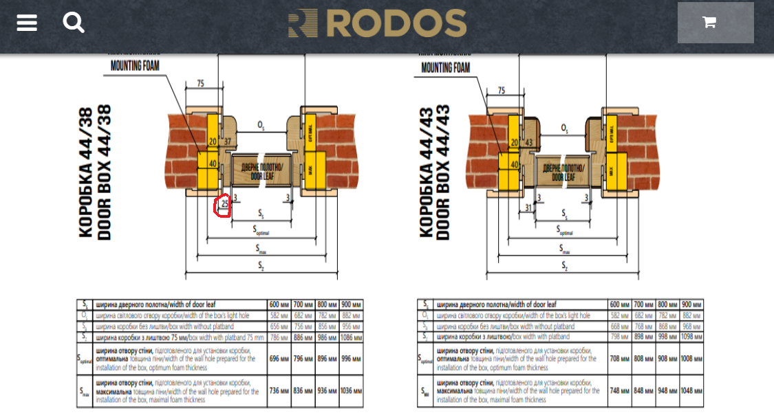

ВиталийНиколаевич Опубліковано: 10 червня Поділитись Опубліковано: 10 червня В проем 870 влізуть двері 1) інд виготовлення, столярка і то полотно 800 скоріше за все не буде 2) або дешеві двері по типу Оміс де тонка коробка 3) в нормальних виробників розміри блоків 865-875 Посилання на коментар Поділитися на інших сайтах More sharing options...
andrey_ka Опубліковано: 10 червня Поділитись Опубліковано: 10 червня 2 години тому, ВиталийНиколаевич сказав: В проем 870 влізуть двері 1) інд виготовлення, столярка і то полотно 800 скоріше за все не буде 2) або дешеві двері по типу Оміс де тонка коробка 3) в нормальних виробників розміри блоків 865-875 Та в усіх них коробки тонкі , економія мля. Пам'ятаю раніше вдома стояли коробки з перерізом 100х150мм , і при тому дуб. Ото я розумію коробка , а зараз так пацурпалки. А нормальні виробники це які ? Родос то нормальні ? Заклали на піну 40мм , от вже двері і не влазять. Посилання на коментар Поділитися на інших сайтах More sharing options...
АлександрБ. Опубліковано: 12 червня Автор Поділитись Опубліковано: 12 червня В 10.06.2024 в 06:08, Dendnepr сказал: Ширина полотна 800 мм. Ширина лутки - 25 мм зазор между луткой и полотном 2,5-3 мм с каждой стороны (толщина петли бабочки 2,5 -3 мм и с другой стороны удобно кусочками два выставлять равномерный зазор) Итого считаем: По ширине: 25 мм+3 мм + 800 мм +3 мм+25 мм=856 мм. И у вас остается 19 мм на пену. Грубо по 1 см с каждой стороны. По высоте снизу полотна зазор 15 мм +полотно 2000+ зазор 3 мм + лутка 25 мм = 2043 мм. Впритык, но влезет. Вот этот расчет и нужно было увидеть, спасибо. Посилання на коментар Поділитися на інших сайтах More sharing options...

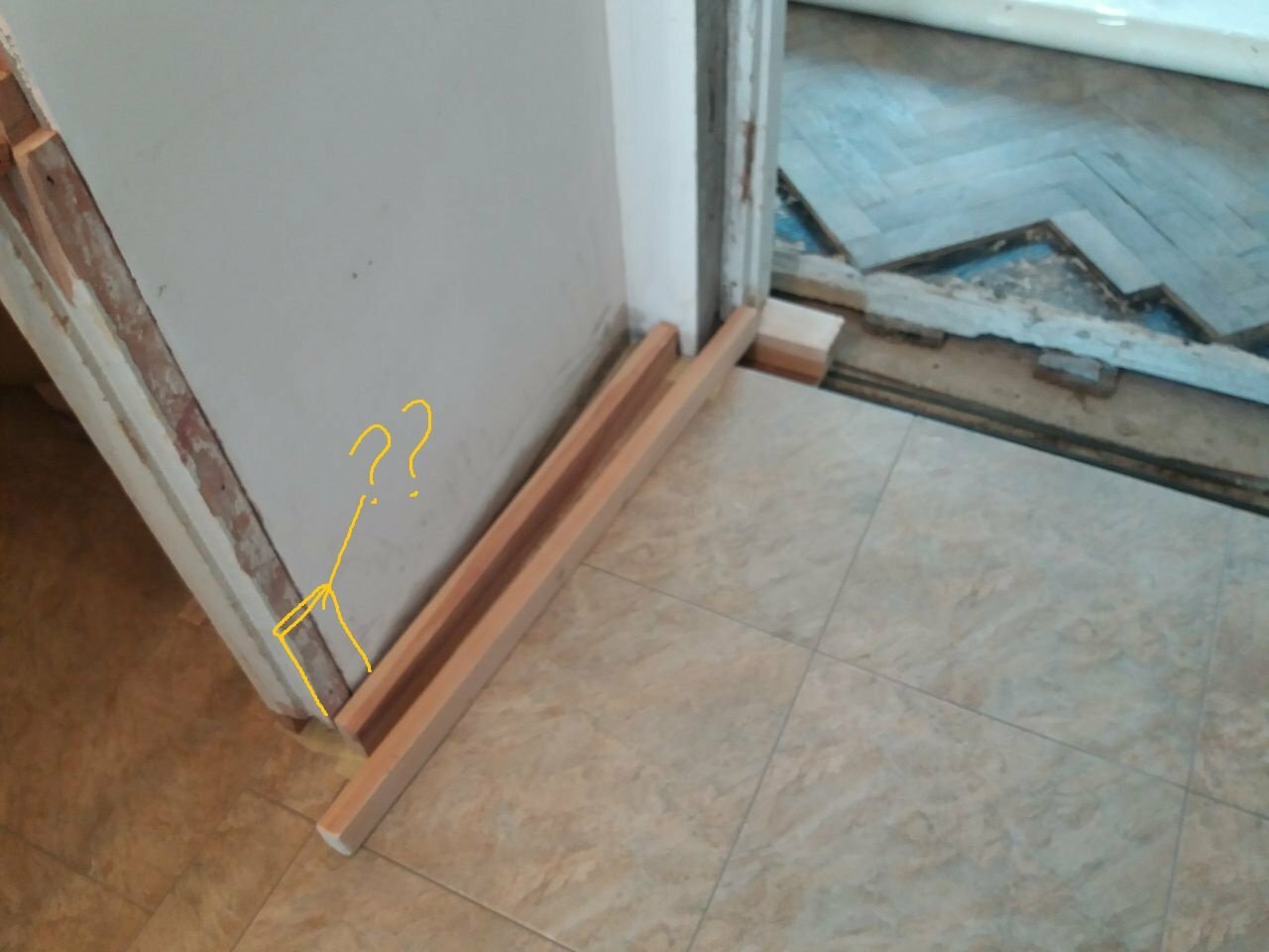

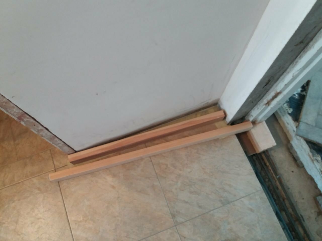

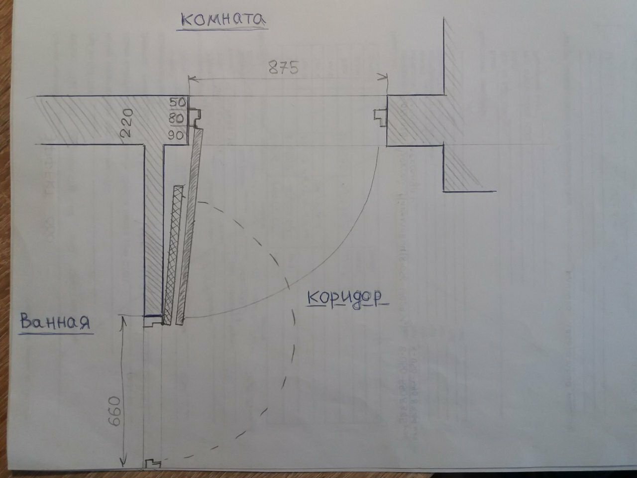

АлександрБ. Опубліковано: 12 червня Автор Поділитись Опубліковано: 12 червня Появились еще вопросы по взаимному расположению дверей. Хочется, чтобы дверь ванной (полотно 600) и дверь комнаты (полотно 800) подружились следующим образом. Так они не будут занимать много места, и не будут мешать в ежедневному трафику. На фото, для наглядности, временно установлены стоевые бруски от старых, демонтированных коробок. . . Посилання на коментар Поділитися на інших сайтах More sharing options...
Dendnepr Опубліковано: 12 червня Поділитись Опубліковано: 12 червня двери навстречу друг другу это капец. Посилання на коментар Поділитися на інших сайтах More sharing options...

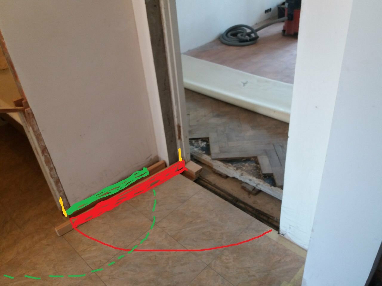

АлександрБ. Опубліковано: 12 червня Автор Поділитись Опубліковано: 12 червня При вот таком расположении коробки в проеме (50 - 80 - 90), открывающееся полотно 800 вмещается как раз так, чтобы не налезать на проем ванной. Но уместится ли при этом наличник(на фото - желтый) на коробке ванной ? . . Посилання на коментар Поділитися на інших сайтах More sharing options...
АлександрБ. Опубліковано: 12 червня Автор Поділитись Опубліковано: 12 червня 2 минуты назад, Dendnepr сказал: двери навстречу друг другу это капец. Да, понятно ... а шо делать ? Посилання на коментар Поділитися на інших сайтах More sharing options...
Dendnepr Опубліковано: 12 червня Поділитись Опубліковано: 12 червня какую то из них внутрь помещения открывать. По энергономику лучше в ванную. Она и меньше и безопаснее. Если ее открывать в сторону дверного проема комнаты - ктото когдато однозначно в нее врежетсчя или ей получит по лбу Посилання на коментар Поділитися на інших сайтах More sharing options...
Dendnepr Опубліковано: 12 червня Поділитись Опубліковано: 12 червня а может даже и обе внутрь комнат Посилання на коментар Поділитися на інших сайтах More sharing options...
АлександрБ. Опубліковано: 12 червня Автор Поділитись Опубліковано: 12 червня 11 минут назад, Dendnepr сказал: По энергономику лучше в ванную. Не, ванная не получается 100 %, уже мерял. Посилання на коментар Поділитися на інших сайтах More sharing options...
АлександрБ. Опубліковано: 12 червня Автор Поділитись Опубліковано: 12 червня 13 минут назад, Dendnepr сказал: По энергономику лучше в ванную. Не, ванная не получается 100 %, уже мерял. Посилання на коментар Поділитися на інших сайтах More sharing options...
normal Опубліковано: 12 червня Поділитись Опубліковано: 12 червня Я всі двері робив всередину до стінки, за ними один фіг практично нічого не вміститься, у ванні тільки розмістився вузький ящик для білизни і вішалка для халатів 2 Посилання на коментар Поділитися на інших сайтах More sharing options...
