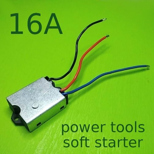

pdf Опубліковано: 28 січня 2023 Поділитись Опубліковано: 28 січня 2023 (змінено) Так дійсно, пусковий струм зменьшується. Я поставив на свій холодильник Бош ось такий пристрій плавного пуску за 130 грн. Хоч він і призначений для електроіструменту, але цей трьох-проводний пристрій дуже гарно працює з холодильником та насосом Педроло 500 Ват. Але на Педролі-1.1 кВт він згорів. Двох-проводні пристрої за 130 грн працюють тільки з щіточними двигунами, тобто з електроіструментом. Робоча потужність мого холодильника 100 Вт (тобто 0,45 Ампер). Пускова потужність без трьох-проводного пристрою була десь 2,2 кВт (тобто 10 Ампер). Мій бензогенератор ледь не зупинявся в цей момент. Пускова путужність з трьох-проводним пристоєм впала до близько 1 кВт (тобто десь 4,5 А). Бензогенератор взаглі перестав помічати пуски холодильника. Все це робив завдяки цьому ролику на ютуб. Змінено 28 січня 2023 користувачем pdf 1 1 Посилання на коментар Поділитися на інших сайтах More sharing options...

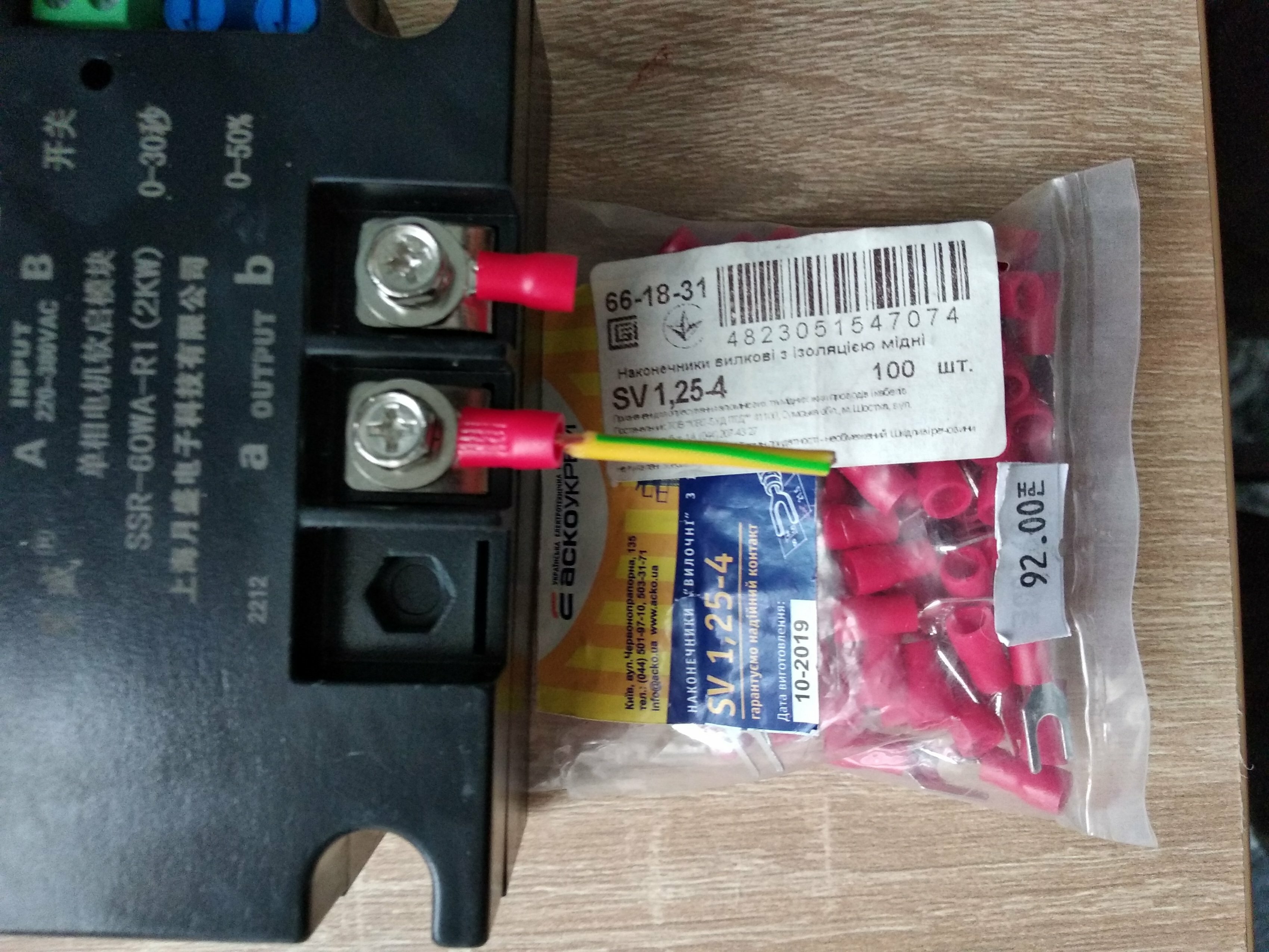

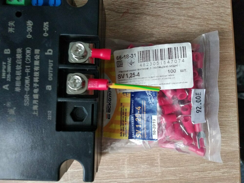

DimaF Опубліковано: 29 січня 2023 Поділитись Опубліковано: 29 січня 2023 (змінено) Так все таки ставить от реле к мотору!? Ещё вопрос, заземление отпадает правильно, при установке!? И, хочу сделать культурно, купил такие вилки, как раз четко входит 1.5 мм, но никаких характеристик, кроме 1.25-4 нет, железо + -- аналогично потрохам розетки на 220в. Подойдёт? Змінено 29 січня 2023 користувачем DimaF 1 1 Посилання на коментар Поділитися на інших сайтах More sharing options...
sly Опубліковано: 29 січня 2023 Поділитись Опубліковано: 29 січня 2023 (змінено) 2 часа назад, DimaF сказал: Так все таки ставить от реле к мотору!? да пофиг. Я ж писал - реализовал оба варианта на двух домах. Работает и там, и там. 2 часа назад, DimaF сказал: Подойдёт? а что ему сделается... не люминь - значит, пойдет Змінено 29 січня 2023 користувачем sly 1 1 1 Посилання на коментар Поділитися на інших сайтах More sharing options...
sly Опубліковано: 29 січня 2023 Поділитись Опубліковано: 29 січня 2023 2 часа назад, DimaF сказал: Ещё вопрос, заземление отпадает правильно, при установке!? куда отпадает? Как шло от щитка к насосу, так и идет. Посилання на коментар Поділитися на інших сайтах More sharing options...

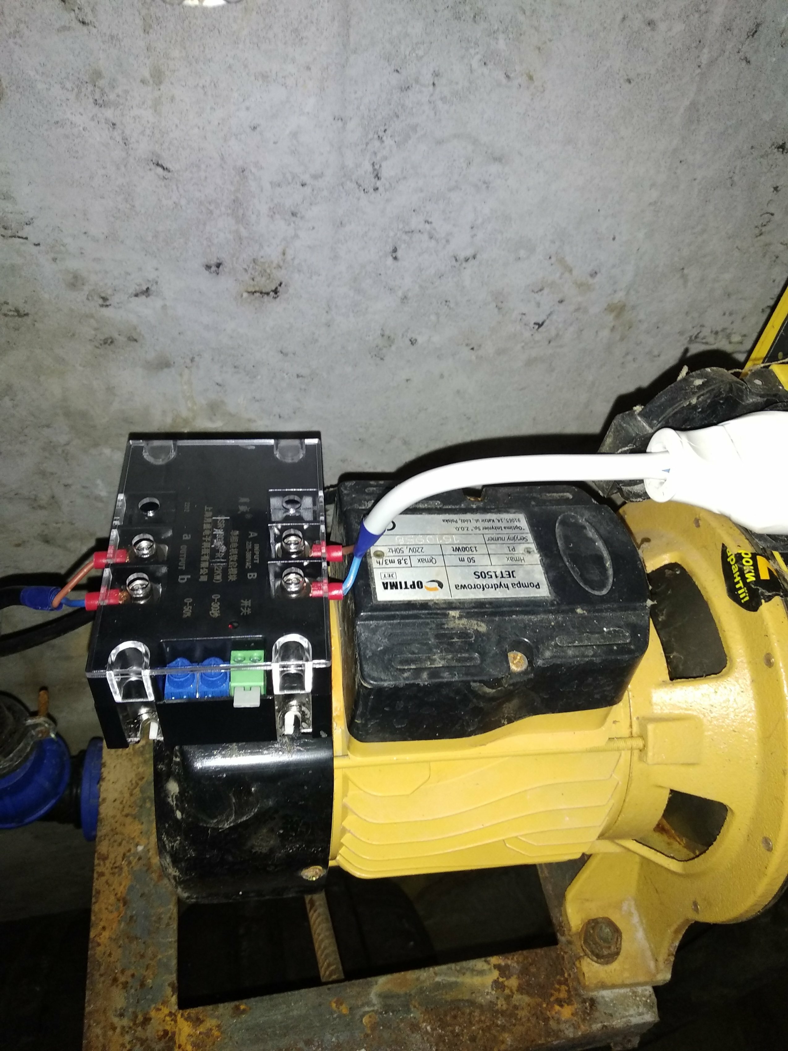

DimaF Опубліковано: 29 січня 2023 Поділитись Опубліковано: 29 січня 2023 40 минут назад, sly сказал: куда отпадает? Как шло от щитка к насосу, так и идет. Да, но на реле 2 контакта, для земли нет. В общем подключил, все получилось. Гена работает ровно, без прыжков. Настройки заводские остались. К кожуху насоса на двухсторонний скотч посадил. На выходных потестю настройки. Посилання на коментар Поділитися на інших сайтах More sharing options...
Made in USSR Опубліковано: 29 січня 2023 Поділитись Опубліковано: 29 січня 2023 (змінено) тоже на двухсторонний посадил , но ! вертикально . пол миллиметра где то зазор (для отхода теплого воздуха от пластины ) из за толщины скотча. так правильнее. еще лучше миллиметров пять семь. Змінено 29 січня 2023 користувачем Made in USSR Посилання на коментар Поділитися на інших сайтах More sharing options...
sly Опубліковано: 29 січня 2023 Поділитись Опубліковано: 29 січня 2023 (змінено) 1 час назад, DimaF сказал: Да, но на реле 2 контакта, для земли нет. землю приходящую и уходящую я соединил клеммой Wago (да. я их люблю и использую). 1 час назад, DimaF сказал: К кожуху насоса на двухсторонний скотч посадил. так себе решение, так как это же радиатор. Нагрева практически нет, но мало ли... Я в одном доме прикрутил к стене через втулки - зазор до стены 2 см, в своем - засунул в короб, но оставив внутри зазор и сделав сверху и снизу вент отверстия. Ото дупло на крышке - то под светодиод Привычка контролировать еще со времен поверхностного насоса. Змінено 29 січня 2023 користувачем sly 1 Посилання на коментар Поділитися на інших сайтах More sharing options...
DimaF Опубліковано: 29 січня 2023 Поділитись Опубліковано: 29 січня 2023 13 минут назад, sly сказал: землю приходящую и уходящую я соединил клеммой Wago (да. я их люблю и использую). В смысле, соединить напрямую, миную ПП!? 14 минут назад, sly сказал: так себе решение, так как это же радиатор. Нагрева практически нет, но мало ли... Ну там выхлоп у кожуха назад, сверху, сплошное железо) Думаю в приямке особо нечего переживать, стабильно + 10-14. Посилання на коментар Поділитися на інших сайтах More sharing options...
sly Опубліковано: 29 січня 2023 Поділитись Опубліковано: 29 січня 2023 31 минуту назад, DimaF сказал: В смысле, соединить напрямую, миную ПП!? а есть варианты? ну нет на пп клеммы для земли... не нужна она ему. Можно вообще провод земли даже не разрезать. 1 Посилання на коментар Поділитися на інших сайтах More sharing options...
DimaF Опубліковано: 29 січня 2023 Поділитись Опубліковано: 29 січня 2023 6 минут назад, sly сказал: ну нет на пп клеммы для земли... не нужна она ему. К слову строители землю так и не подключили в вилку, работает как то 7-й год)) Исправлю на выходных) Посилання на коментар Поділитися на інших сайтах More sharing options...
AOZ1 Опубліковано: 29 січня 2023 Поділитись Опубліковано: 29 січня 2023 36 минут назад, DimaF сказал: В смысле, соединить напрямую, миную ПП!? Причем обязательно!! Можно просто отдельный провод кинуть куда нибудь на болт на корпус насоса. Но без земли насос, влага. По технике безопасности положено. 1 Посилання на коментар Поділитися на інших сайтах More sharing options...
AOZ1 Опубліковано: 29 січня 2023 Поділитись Опубліковано: 29 січня 2023 Только что, DimaF сказал: К слову строители землю так и не подключили в вилку, работает как то 7-й год)) Исправлю на выходных) Мне элоектирик пытался сдать работу на квартире, когда в щитке все земли в воздухе висели Не шутите с этим. 1 Посилання на коментар Поділитися на інших сайтах More sharing options...
sly Опубліковано: 29 січня 2023 Поділитись Опубліковано: 29 січня 2023 Только что, AOZ1 сказал: элоектирик пытался сдать работу мне однажды в квартире один пытался сдать работу... в щитке ни одно узо тест не проходило... Жаль, не догнал, он потом всю жизнь на другую сторону улицы переходил. А другой уже в доме пытался сдать работу, когда выключатели во всех помещениях ноль рвали... В текущем доме вся электрика сделана своими руками... 2 Посилання на коментар Поділитися на інших сайтах More sharing options...
DimaF Опубліковано: 29 січня 2023 Поділитись Опубліковано: 29 січня 2023 (змінено) 17 минут назад, AOZ1 сказал: Причем обязательно!! Можно просто отдельный провод кинуть куда нибудь на болт на корпус насоса. Но без земли насос, влага. По технике безопасности положено. Ок, исправлю) Насос ставили бетонщики, хуле с них взять_:) К электрике вопросов нет ( в мирное время по крайней мере)) Змінено 29 січня 2023 користувачем DimaF 3 Посилання на коментар Поділитися на інших сайтах More sharing options...
