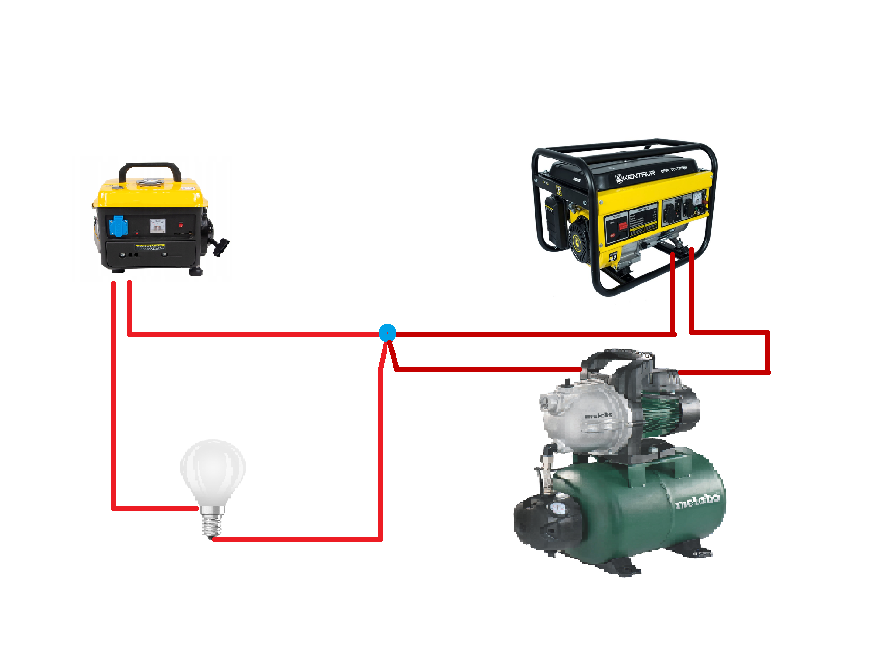

988888 Опубліковано: 24 липня 2024 Поділитись Опубліковано: 24 липня 2024 (змінено) Є приватний будинок з трифазною мережею. При відключенні міської мережі чи існує можливість підключення двох генераторів різної потужності на дві фази з трьох не розриваючи спільного нуля в існуючій проводці будинку? Малюнок для наглядності. Адже в цих двох генераторах один з виходів буде спільним. Навантаження на ці генератори теж буде різне. Два генератора.bmp Змінено 24 липня 2024 користувачем 988888 Посилання на коментар Поділитися на інших сайтах More sharing options...
МакДо Опубліковано: 24 липня 2024 Поділитись Опубліковано: 24 липня 2024 Здається, у генераторів немає «нуля». 1 Посилання на коментар Поділитися на інших сайтах More sharing options...
sly Опубліковано: 25 липня 2024 Поділитись Опубліковано: 25 липня 2024 8 часов назад, МакДо сказал: Здається, у генераторів немає «нуля». теоретично, можна зробити два нулі, заземливши їх. Або, якщо система tn-c-s - можна не розривати нуль мережі. Що вважається неправильним. 1 1 Посилання на коментар Поділитися на інших сайтах More sharing options...
Dendnepr Опубліковано: 25 липня 2024 Поділитись Опубліковано: 25 липня 2024 (змінено) мне кажется, что для каждого генератора нужно разделять нули. Хотя бывают генераторы, которые синхронизируются и работают в паре. Змінено 25 липня 2024 користувачем Dendnepr 1 Посилання на коментар Поділитися на інших сайтах More sharing options...
988888 Опубліковано: 25 липня 2024 Автор Поділитись Опубліковано: 25 липня 2024 Суть в тому, що в будинку вже заведено три фази і спільний "нуль". Стало питання: чи можна по трьом проводам (один буде "спільний нуль") запустити в будинок електрику з двох генераторів різної потужності/марки для різного навантаження. Скажімо так - штучно створити дві фази (якщо можна так сказати) Посилання на коментар Поділитися на інших сайтах More sharing options...
988888 Опубліковано: 25 липня 2024 Автор Поділитись Опубліковано: 25 липня 2024 (змінено) 7 минут назад, Dendnepr сказал: ... Хотя бывают генераторы, которые синхронизируются и работают в паре. Так ми-ж не намагаємось збільшити потужність існуючого генератора. Ці два працюватимуть кожен на своє однофазне навантаження... але із спільним одним проводом. Змінено 25 липня 2024 користувачем 988888 1 Посилання на коментар Поділитися на інших сайтах More sharing options...
988888 Опубліковано: 25 липня 2024 Автор Поділитись Опубліковано: 25 липня 2024 (змінено) 39 минут назад, sly сказал: теоретично, можна зробити два нулі, заземливши їх... Теж про це думав... Але вирішив спитати про таке тут, може хтось таке знає/робив/бачив... Щоб не тільки "теорія". щоб і на практиці... Змінено 25 липня 2024 користувачем 988888 Посилання на коментар Поділитися на інших сайтах More sharing options...
porterlv Опубліковано: 25 липня 2024 Поділитись Опубліковано: 25 липня 2024 27 хвилин тому, Dendnepr сказав: Хотя бывают генераторы, которые синхронизируются и работают в паре. Автор теми хоче отримати напругу на двох різних гілках а не правильне зміщення фаз для навантаження. В даному випадку можна використати спільний нуль без проблем. 2 1 Посилання на коментар Поділитися на інших сайтах More sharing options...
volomoto Опубліковано: 25 липня 2024 Поділитись Опубліковано: 25 липня 2024 13 годин тому, 988888 сказав: Адже в цих двох генераторах один з виходів буде спільним. Ну і нехай буде. Мало того, кидаєте це все на вже існуючий нуль від мережі, який буде заземлений або через опори, або через ТП. Якщо в автономному режимі ви повністю відв'язуєтесь від мережі, то нуль вашого щитка треба заземляти. 1 1 Посилання на коментар Поділитися на інших сайтах More sharing options...
k-master Опубліковано: 30 липня 2024 Поділитись Опубліковано: 30 липня 2024 25.07.2024 в 08:50, 988888 сказав: Суть в тому, що в будинку вже заведено три фази і спільний "нуль". Стало питання: чи можна по трьом проводам (один буде "спільний нуль") запустити в будинок електрику з двох генераторів різної потужності/марки для різного навантаження. Скажімо так - штучно створити дві фази (якщо можна так сказати) Якщо усі споживачі однофазні то можна. 1 Посилання на коментар Поділитися на інших сайтах More sharing options...
