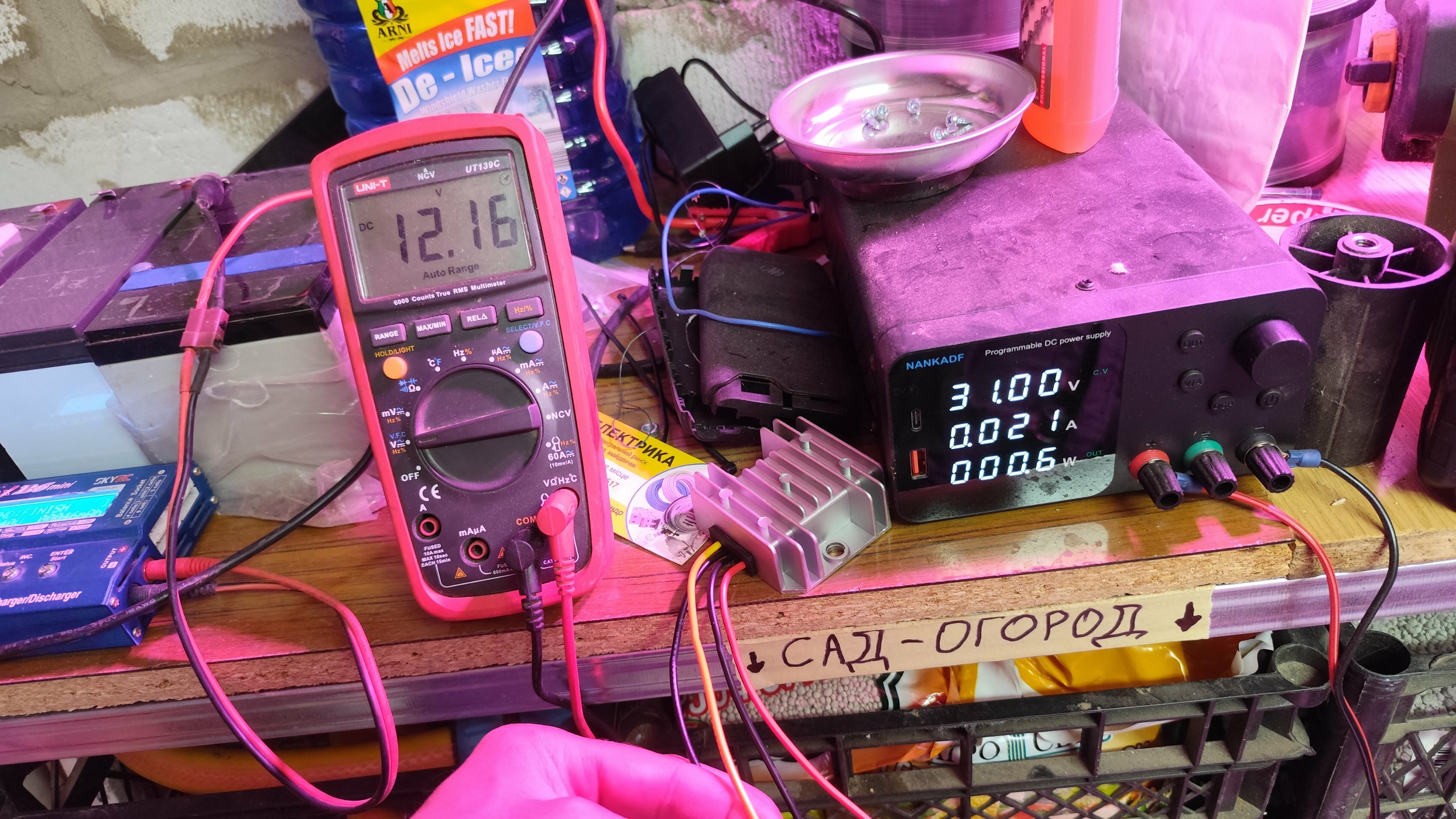

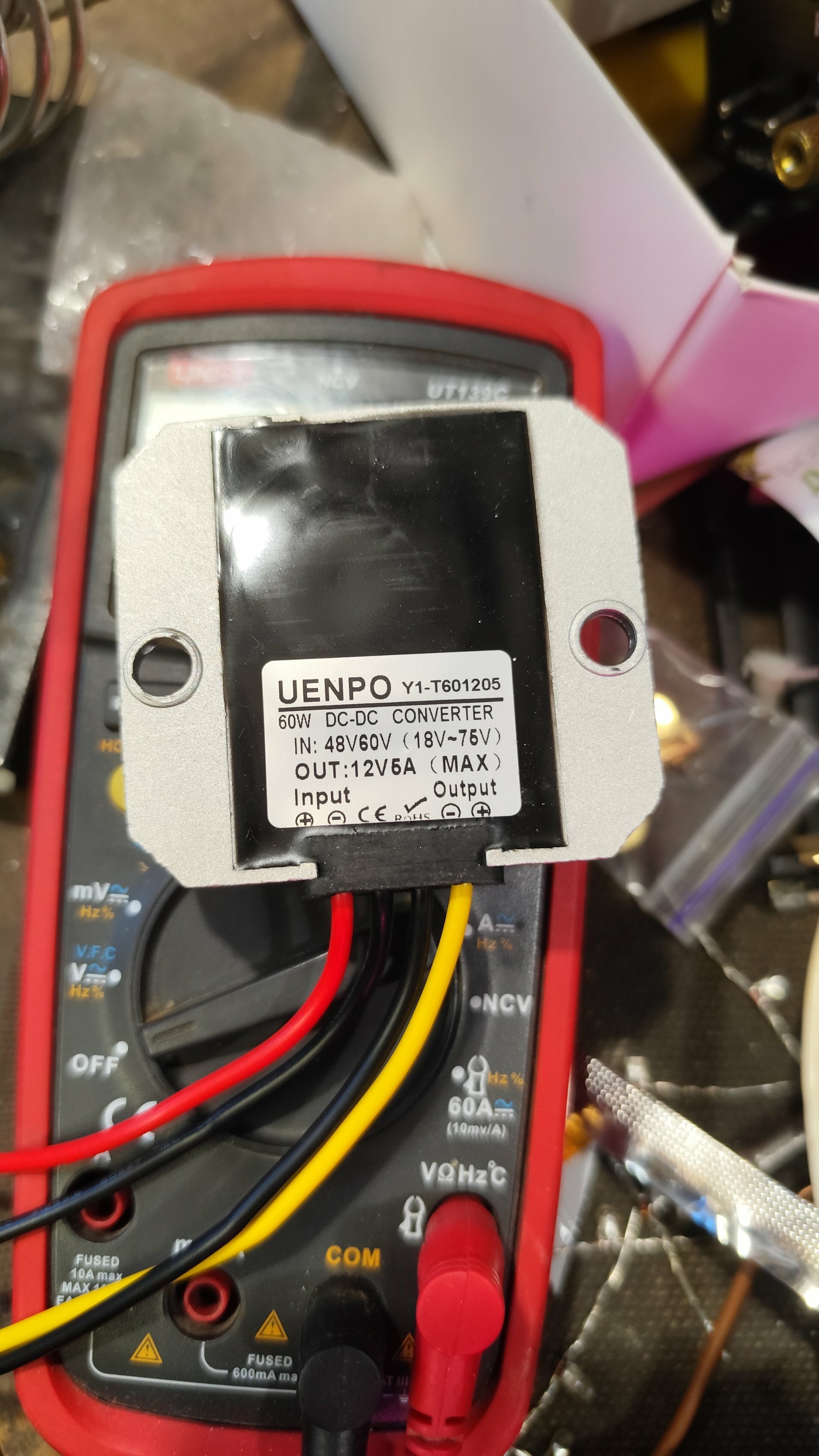

Enot123h Опубліковано: 23 травня Автор Поділитись Опубліковано: 23 травня (змінено) 2 часа назад, sat-prof сказал: Ваше оголошення розмістив в себе на сайті Дуже дякую. По температурі, зі знятою кришкою +10 +12 градусів від кімнатної на 0.8С 1С Влітку буде 40, що вище за рекомендовані виробником 35, хоча і не критично. Для подовження сроку служби буду робити активне охолодження. Заказав на алі DC/DC 60V -> 12V. Підєднаю через сухий контакт БМС, у додатку можна виставити як триггер температуру комірок та пороги включення. Змінено 23 травня користувачем Enot123h 1 Посилання на коментар Поділитися на інших сайтах More sharing options...

Enot123h Опубліковано: 2 червня Автор Поділитись Опубліковано: 2 червня Приїхала dc/dc для вентилятора 1 Посилання на коментар Поділитися на інших сайтах More sharing options...
