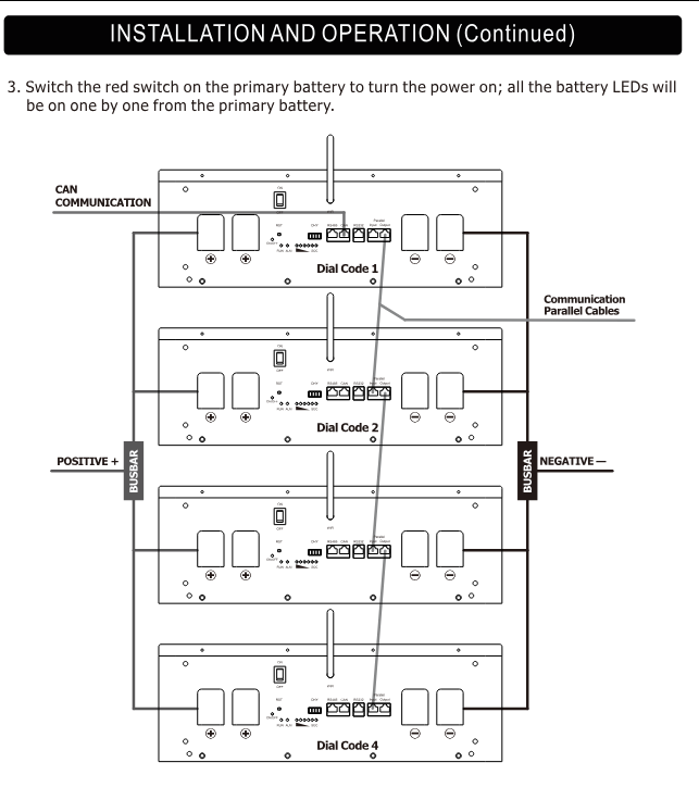

sat-prof Опубліковано: 27 липня Поділитись Опубліковано: 27 липня Доброго вечора. Питання: якщо я надумаю купити ще одну таку батарею Must LP16-24100 (для збільшення місткості до 200Ah). Чи вистачить просто з'єднати - + між собою? Чи потрібно щось мудрити з комунікацією? Якщо так, то що мені дасть ця комунікація між батареями? Скажете що чому я не з'єднаю. Так інформації "0" продавці не знають, у виробника такої інформації не знайшов. 3 Посилання на коментар Поділитися на інших сайтах More sharing options...
beavis Опубліковано: 27 липня Поділитись Опубліковано: 27 липня 51 хвилину тому, sat-prof сказав: Доброго вечора. Питання: якщо я надумаю купити ще одну таку батарею Must LP16-24100 (для збільшення місткості до 200Ah). Чи вистачить просто з'єднати - + між собою? Чи потрібно щось мудрити з комунікацією? Якщо так, то що мені дасть ця комунікація між батареями? Скажете що чому я не з'єднаю. Так інформації "0" продавці не знають, у виробника такої інформації не знайшов. Вам вже казали, що це тема по самозбірним акумам. Ви ж продовжуєте тут про той маст. А щодо вашого питання - інструкцію гортали? Не маю ні вашого акума, ні ваших питань, але витратив аж 2 хв в гуглі чисто з цікавості щоб знайти, як підключати ВАШ акум паралельно: 2 1 Посилання на коментар Поділитися на інших сайтах More sharing options...
ЯД Опубліковано: 27 липня Поділитись Опубліковано: 27 липня 58 хвилин тому, sat-prof сказав: що мені дасть ця комунікація між батареями? Правильную информацию по остатку заряда (SOC), и правильную инфу для инвертора, если подключена коммуникация с инвертором конечно. 1 1 Посилання на коментар Поділитися на інших сайтах More sharing options...

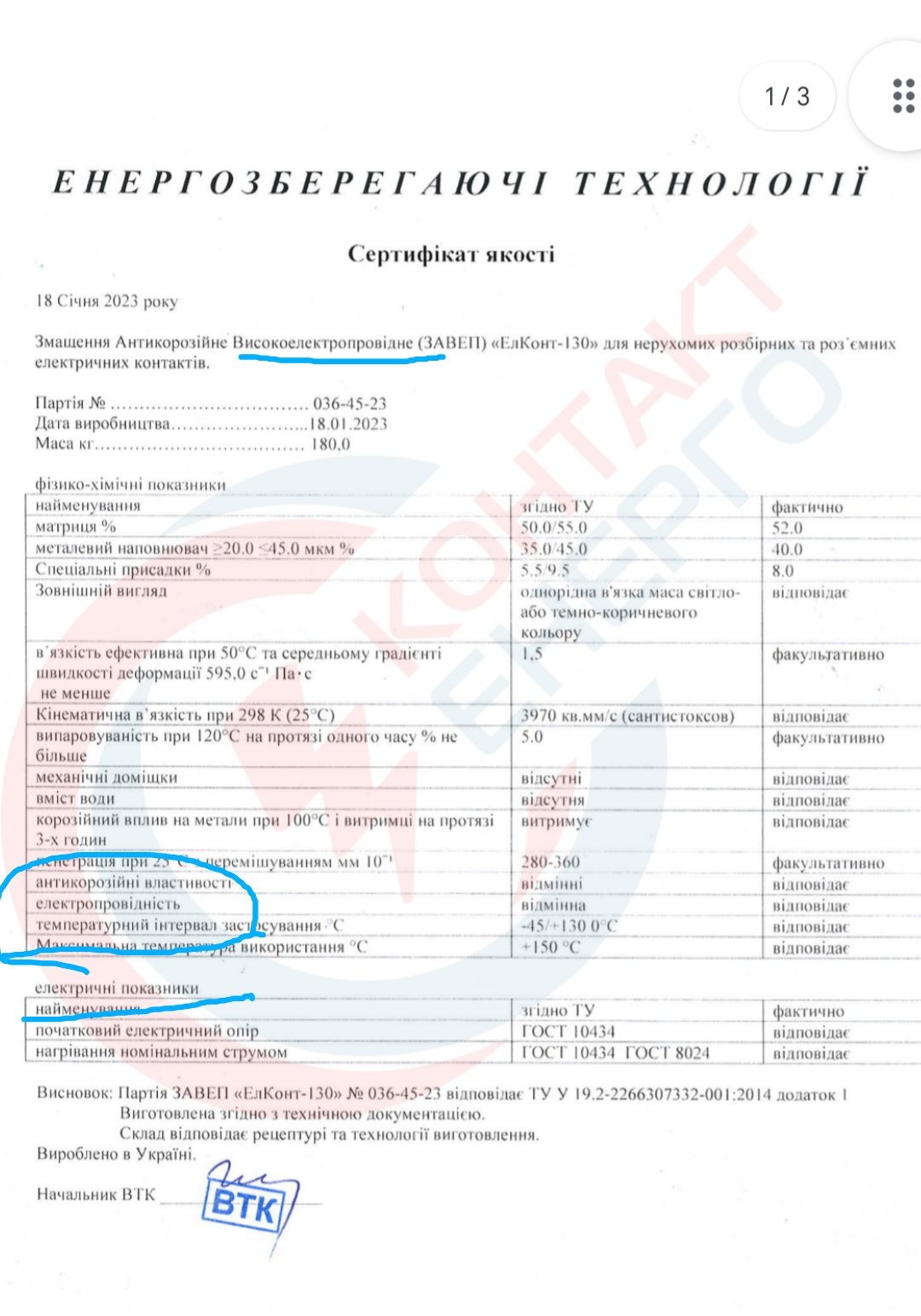

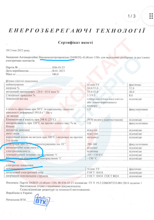

igorrius Опубліковано: В неділю в 16:07 Поділитись Опубліковано: В неділю в 16:07 В 14.07.2025 в 22:14, Dmode сказал: Підтягування помагало короткочасно, через кілька тижнів все повторювалось. Розібрав і закрутив на вагівську пасту. Ніби стабілізувалось. скажите пожалуйста , Вы такой пастой пользовались ? epicentrk.ua/shop/pasta-wago-alu-249-130-dlia-zakhystu-aliuminiievykh-provodiv-vid-okysliv-siryi-22-2491-3-w.html Посилання на коментар Поділитися на інших сайтах More sharing options...
Dmode Опубліковано: В неділю в 17:24 Поділитись Опубліковано: В неділю в 17:24 1 година тому, igorrius сказав: такой пастой пользовались ? Такою. Посилання на коментар Поділитися на інших сайтах More sharing options...
igorrius Опубліковано: В неділю в 17:30 Поділитись Опубліковано: В неділю в 17:30 4 минуты назад, Dmode сказал: Такою. ее надо намазывать , потом вытирать ? она ведь ток не проводит . я нанес сверху на клеммы аккумулятора , положил сверху перемычку - контакт вообще пропал , пришлось вытереть нанесенную пасту Посилання на коментар Поділитися на інших сайтах More sharing options...
ЯД Опубліковано: В неділю в 17:53 Поділитись Опубліковано: В неділю в 17:53 По идее эта паста для защиты или очистки алюминиевых контактов. Посилання на коментар Поділитися на інших сайтах More sharing options...
Mykola2024 Опубліковано: В неділю в 19:02 Поділитись Опубліковано: В неділю в 19:02 Я в збірці використав САВЕП “ЕлКонт-Н для нерухомих контактів, , вона тож не проводить, але без неї опір був в рази більший чим з нею, 9 місяців пройшло з моменту збірки а опір акб як був в районі 9,5 мОм так і лишивсь. Є ще для рухомих там буковка інча "Р". Я за для експерименту скрутив мідну пластинку з алюмінієвою без пасти опір був 0,15мОм, через місяць він виріс до 0,4мОм, потім розібрав не зачищав намазав скрутив, знов ті самі 0,15мОм, і так вони лежать уже не один місяць і опір не піднімається вище 0,25 мОм, знач праста недає окислятися. 1 Посилання на коментар Поділитися на інших сайтах More sharing options...
ЯД Опубліковано: В неділю в 19:07 Поділитись Опубліковано: В неділю в 19:07 (змінено) 5 хвилин тому, Mykola2024 сказав: вона тож не проводить, Проводит, я проверял) хоть и примитивно, но обычный тестер пищит что есть контакт через пасту (в пластиковый контейнере с пастой сунул щупы по разным сторонам) Змінено В неділю в 19:08 користувачем ЯД Посилання на коментар Поділитися на інших сайтах More sharing options...
Mykola2024 Опубліковано: В неділю в 19:18 Поділитись Опубліковано: В неділю в 19:18 (змінено) 10 хвилин тому, ЯД сказав: Проводит, я проверял) хоть и примитивно, но обычный тестер пищит что есть контакт через пасту (в пластиковый контейнере с пастой сунул щупы по разным сторонам) знач у нас різні пасти,мож у вас тащо "Р", у мене не пищить і не дзвониться навіть на 2МОм, ні мультиметром ні тестером для акумів, і в того чувака що відос знімав про неї, тож не проводило. Змінено В неділю в 19:18 користувачем Mykola2024 Посилання на коментар Поділитися на інших сайтах More sharing options...
ЯД Опубліковано: В неділю в 19:22 Поділитись Опубліковано: В неділю в 19:22 1 хвилину тому, Mykola2024 сказав: знач у нас різні пасти,мож у вас тащо "Р", у мене не пищить і не дзвониться навіть на 2МОм, ні мультиметром ні тестером для акумів, і в того чувака що відос знімав про неї, тож не проводило. Цікаво. Но покупал я именно САВЕП от ЕлКонт. А вот Н или нет я уже не помню, но я думаю Н, потому что я тогда общался с их человеком и объяснял, что это на клеммы. Посилання на коментар Поділитися на інших сайтах More sharing options...
Mykola2024 Опубліковано: В неділю в 19:28 Поділитись Опубліковано: В неділю в 19:28 (змінено) 7 хвилин тому, ЯД сказав: Цікаво. Но покупал я именно САВЕП от ЕлКонт. А вот Н или нет я уже не помню, но я думаю Н, потому что я тогда общался с их человеком и объяснял, что это на клеммы. "Н" це для нерухомих, така у мене, а "Р" це для рухомих, мені здається що остання якраз повинна проводить бо контакти рухаються і буде іскрить якщо паста буде в ролі ізолятора, я свою навіть під навантаженням перевіряв на лабораторнику з лампочкою, торкався через пасту то лампочка не світила, струм 0А Змінено В неділю в 19:30 користувачем Mykola2024 Посилання на коментар Поділитися на інших сайтах More sharing options...
ЯД Опубліковано: В неділю в 19:29 Поділитись Опубліковано: В неділю в 19:29 Тільки що, Mykola2024 сказав: Н це для нерухомих, така у мене, а Р це для рухомих, мені здається що остання якраз повинна проводить бо контакти рухаються і буде іскрить якщо паста буде в ролі ізолятора, я свою навіть під навантаженням перевіряв на лабораторнику з лампочкою, торкався через пасту то лампочка не світила, струм 0А k-energo.com.ua/product/elektroprovidna-pasta-savep-elkont-n-dlya-alyuminiyevyh-ta-midnyh-neruhomyh-kontaktiv/ Они вот в описании так же пишут, что она проводит.. ну хз) Посилання на коментар Поділитися на інших сайтах More sharing options...
Mykola2024 Опубліковано: В неділю в 19:32 Поділитись Опубліковано: В неділю в 19:32 (змінено) 5 хвилин тому, ЯД сказав: k-energo.com.ua/product/elektroprovidna-pasta-savep-elkont-n-dlya-alyuminiyevyh-ta-midnyh-neruhomyh-kontaktiv/ Они вот в описании так же пишут, что она проводит.. ну хз) ткніть носом де там написано таке бо я небачу, на додачу можу фотку з тестером і щупами в пасті виложить Цитата Вона руйнує плівки, що не проводять і слабо проводять електричний струм, ви напевно з цим перепутали по неуважності Змінено В неділю в 19:36 користувачем Mykola2024 Посилання на коментар Поділитися на інших сайтах More sharing options...
ЯД Опубліковано: В неділю в 19:36 Поділитись Опубліковано: В неділю в 19:36 (змінено) 7 хвилин тому, Mykola2024 сказав: ткніть носом де там написано таке бо я небачу Она даже в названии Смазка Антикоррозийная ВысокоЕлектроПроводимая Змінено В неділю в 19:39 користувачем ЯД Посилання на коментар Поділитися на інших сайтах More sharing options...
ЯД Опубліковано: В неділю в 19:41 Поділитись Опубліковано: В неділю в 19:41 Но тара у них, имхо, не для хобби) те 100 гр я хз, на сотку другую ячеек хватит) 2 Посилання на коментар Поділитися на інших сайтах More sharing options...
Mykola2024 Опубліковано: В неділю в 19:41 Поділитись Опубліковано: В неділю в 19:41 можливо вона починає проводить коли її зжать?, там написано Цитата при стисканні в контактному з’єднанні утворюють суцільну струмопровідну металеву прокладку. може тоді починає проводить? бо лабораторник навіть на КЗ щупами через пасту показує 0А, я щей подумав що купив лайно за великі гроші. а оказалось вона того таки коштує. Посилання на коментар Поділитися на інших сайтах More sharing options...
Mykola2024 Опубліковано: В неділю в 19:43 Поділитись Опубліковано: В неділю в 19:43 (змінено) 2 хвилини тому, ЯД сказав: Но тара у них, имхо, не для хобби) те 100 гр я хз, на сотку другую ячеек хватит) я нею навіть роз'єми конекторів сонячних панельок позмазував, і да тої кількості на все життя вистачить, можна в себе і в сусіда все перемазать і ще залишиться. Змінено В неділю в 19:44 користувачем Mykola2024 2 Посилання на коментар Поділитися на інших сайтах More sharing options...
ЯД Опубліковано: В неділю в 19:44 Поділитись Опубліковано: В неділю в 19:44 Тільки що, Mykola2024 сказав: можливо вона починає проводить коли її зжать?, там написано може тоді починає проводить? бо лабораторник навіть на КЗ щупами через пасту показує 0А, я щей подумав що купив лайно за великі гроші. а оказалось вона того таки коштує. Я проверял в пластиковом контейнере, без сжатия и пр. Щупы я в самую гущу засовывал В принципе пофигу, главное что работает как должно 1 Посилання на коментар Поділитися на інших сайтах More sharing options...
