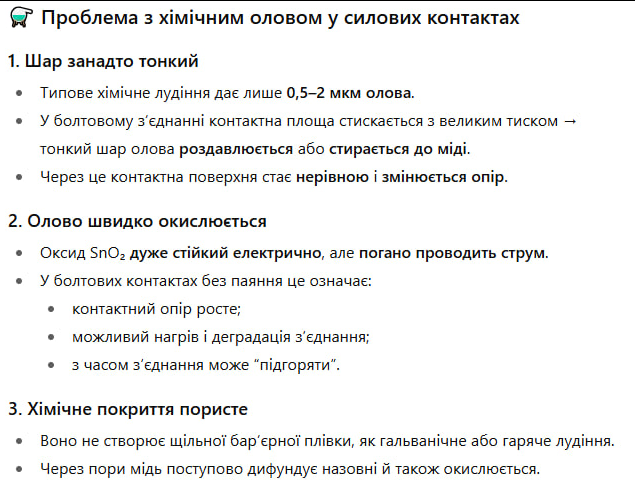

InSAn Опубліковано: 29 листопада 2025 Поділитись Опубліковано: 29 листопада 2025 В 05.11.2025 в 11:15, Dmode сказал: є хімічне рідке олово, яке суттєво зменшує цю марну роботу зі створювання горбів та їх подальшого сточування чатЖПТ каже, що у хімічного лудіння є ряд недоліків: через 1-3 місяці - на поверхні вже повний оксид, а через 6 міс - вообще гаплик 1 Посилання на коментар Поділитися на інших сайтах More sharing options...
US7IGN Опубліковано: 29 листопада 2025 Поділитись Опубліковано: 29 листопада 2025 1 хвилину тому, InSAn сказав: чатЖПТ каже На всяк випадок medium.com/data-science-at-microsoft/how-large-language-models-work-91c362f5b78f Посилання на коментар Поділитися на інших сайтах More sharing options...

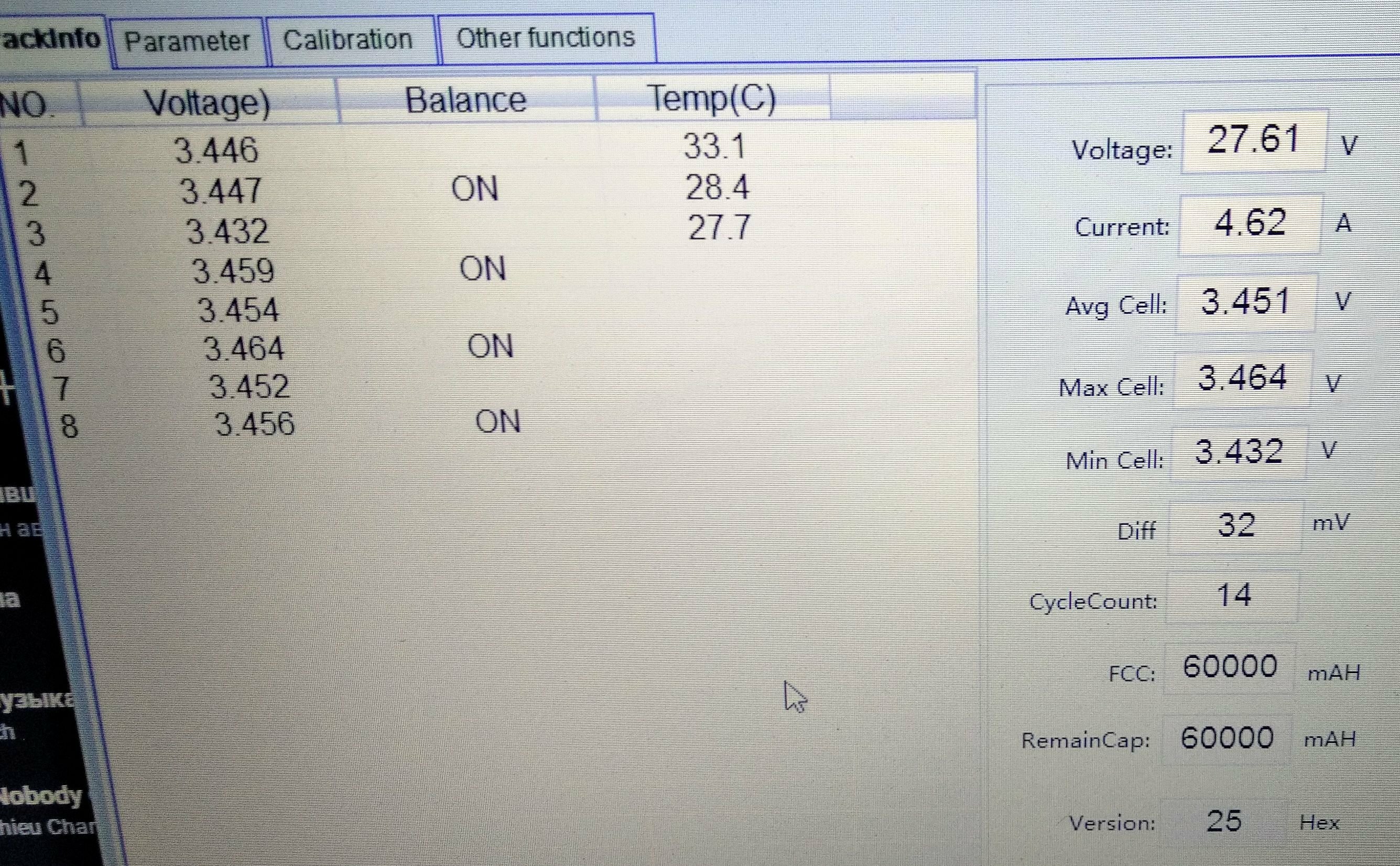

igorrius Опубліковано: 30 листопада 2025 Поділитись Опубліковано: 30 листопада 2025 (змінено) вчера к концу зарядки восьмая банка вдруг начала сильно отставать ( 70 миливольт ) от осталтных , пока напряжение батареи было 26,88 - было почти вровень . за ночь напряжение отбалансировалось , выравнялось. Что это могло быть ? Змінено 30 листопада 2025 користувачем igorrius Посилання на коментар Поділитися на інших сайтах More sharing options...
SantehnikPPR100 Опубліковано: 30 листопада 2025 Поділитись Опубліковано: 30 листопада 2025 (змінено) Обычная ситуация с ферофосфатом. Сколько циклов батарея прошла? Флоат включался, плавающее напряжение какое? Змінено 30 листопада 2025 користувачем SantehnikPPR100 1 Посилання на коментар Поділитися на інших сайтах More sharing options...
igorrius Опубліковано: 30 листопада 2025 Поділитись Опубліковано: 30 листопада 2025 35 минут назад, SantehnikPPR100 сказал: Обычная ситуация с ферофосфатом. Сколько циклов батарея прошла? Флоат включался, плавающее напряжение какое? цыклов 10 бмс пишет , я ж вчера отем блоком питания заряжал , что просто блок питания на 24 вольты . На 12 , 88 вольт ток начал расти - я уменьшил напряжение , чтоб ток уменьшить , как почти зарядилось - опять подкрутил напряженте вверх до 28,2 и на этом напряжении подержал , потом отключил зарядку , ох и мерзко она жужжит по сравнению с умерштм гибридником Посилання на коментар Поділитися на інших сайтах More sharing options...
SantehnikPPR100 Опубліковано: 30 листопада 2025 Поділитись Опубліковано: 30 листопада 2025 Та да, я слышал похожие блоки... Это бмс показывает напряжения такие? А мультиметром сходится? Можно подержать после заряда на 27,4 - 27.6 вольта аккумулятор. То самая "потужная" ячейка так себя ведет. Но потом она на разряде после 3,1 вольта напряжение выше чем все остальные покажет. 1 Посилання на коментар Поділитися на інших сайтах More sharing options...
igorrius Опубліковано: 30 листопада 2025 Поділитись Опубліковано: 30 листопада 2025 (змінено) 1 час назад, SantehnikPPR100 сказал: Это бмс показывает напряжения такие? А мультиметром сходится та да , я ж сразу испугался : сейчас оно мне набалагструет , бмс то после чп , пробитая , думаю : может глючит , на самом деле напряженте вровень а оно не правильно видит напряжение банки и поднимает балансировкой . тестером проверил - совпало с показаниями бмс Змінено 30 листопада 2025 користувачем igorrius 1 Посилання на коментар Поділитися на інших сайтах More sharing options...

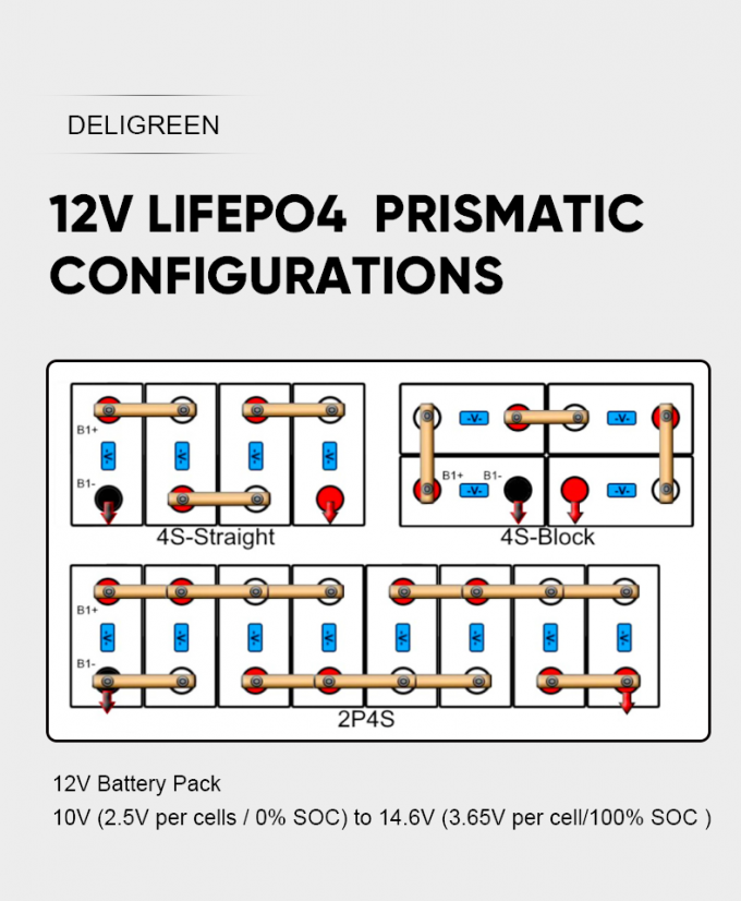

igorrius Опубліковано: 1 грудня 2025 Поділитись Опубліковано: 1 грудня 2025 а подскажите пожалуйста : можно ли инвертор на 12 вольт подключить к сборке из 8 банок lifepo4 ? то есть один полюс входа к инвертору-к средней перемычке между банками , а второй - к одному из полюсов сборки , и таким образом просадить напряжение половины банок . можно ли так делать ? Посилання на коментар Поділитися на інших сайтах More sharing options...
mib Опубліковано: 1 грудня 2025 Поділитись Опубліковано: 1 грудня 2025 3 минуты назад, igorrius сказал: а подскажите пожалуйста : можно ли инвертор на 12 вольт подключить к сборке из 8 банок lifepo4 ? то есть один полюс входа к инвертору-к средней перемычке между банками , а второй - к одному из полюсов сборки , и таким образом просадить напряжение половины банок . можно ли так делать ? Если хочется потом устать это все балансировать то можно Но лучше за 5 минут сделать 2p4s 2 Посилання на коментар Поділитися на інших сайтах More sharing options...
SantehnikPPR100 Опубліковано: 1 грудня 2025 Поділитись Опубліковано: 1 грудня 2025 (змінено) За два часа, минимум 🙃 Хорошо если в два ряда аккумуляторы... А перемычку полюбому надо, 2шт И то получится 4S2P, bms придется переподключать тоже. Змінено 1 грудня 2025 користувачем SantehnikPPR100 1 Посилання на коментар Поділитися на інших сайтах More sharing options...
mib Опубліковано: 1 грудня 2025 Поділитись Опубліковано: 1 грудня 2025 7 минут назад, SantehnikPPR100 сказал: И то получится 4S2P, bms придется Я может что то путаю но 4 раза по две ячейки в паралель это 2P и потом эти пары последовательно это 4s Итого 2P4S C бмс понятно это при условии что она 4s умеет, но тс вообще хотел вклиниться в центр батареи тоесть мимо бмс Посилання на коментар Поділитися на інших сайтах More sharing options...
SantehnikPPR100 Опубліковано: 1 грудня 2025 Поділитись Опубліковано: 1 грудня 2025 Та не , не путаеш, так надо всю батарею тогда разбирать. 4s2p меньшей кровью обойдется, только перемычки и удаление шины одной (если в один ряд ячейки) Посилання на коментар Поділитися на інших сайтах More sharing options...
mib Опубліковано: 1 грудня 2025 Поділитись Опубліковано: 1 грудня 2025 Только что, SantehnikPPR100 сказал: Та не , не путаеш, так надо всю батарею тогда разбирать. 4s2p меньшей кровью обойдется, только перемычки и удаление шины одной (если в один ряд ячейки) Перемычки переставить, зачем разбирать? Единственно нужно больше перемычек Но имхо в 2p4s ,шансов разбалансировать меньше чем в 4s2p Но все от задачи зависит, в случае БП хоть как лижбы работало главное понимать что делаешь и чем чревато 1 Посилання на коментар Поділитися на інших сайтах More sharing options...
SantehnikPPR100 Опубліковано: 1 грудня 2025 Поділитись Опубліковано: 1 грудня 2025 (змінено) Так, падаждите... Они в ряд идут +/-/+/-/+/-... Не получится просто перемычки переставить.🙃 У меня так собрана нмс, параллелятся пакеты только тонким проводом и к бмс, а силовые перемычки только последовательно - но то для безопасности... Змінено 1 грудня 2025 користувачем SantehnikPPR100 1 Посилання на коментар Поділитися на інших сайтах More sharing options...
mib Опубліковано: 1 грудня 2025 Поділитись Опубліковано: 1 грудня 2025 8 минут назад, SantehnikPPR100 сказал: Так, падаждите... Они в ряд идут +/-/+/-/+/-... Не получится просто перемычки переставить.🙃 У меня так собрана нмс, параллельные пакеты тонким проводом и к бмс - но то для безопасности... Если они в ряд то вот так Посилання на коментар Поділитися на інших сайтах More sharing options...
SantehnikPPR100 Опубліковано: 1 грудня 2025 Поділитись Опубліковано: 1 грудня 2025 (змінено) Это понятно .Так а 8S изначально плюс к минусу каждая, это переворачивать нужно ячейки😇 "Тю"© , пять минут. И да, мы оба путаем s @ p четыре последовательно двух параллельных , как вы предлагаете. А можно две параллельно четырех последовательных.🤪 Змінено 1 грудня 2025 користувачем SantehnikPPR100 1 Посилання на коментар Поділитися на інших сайтах More sharing options...
