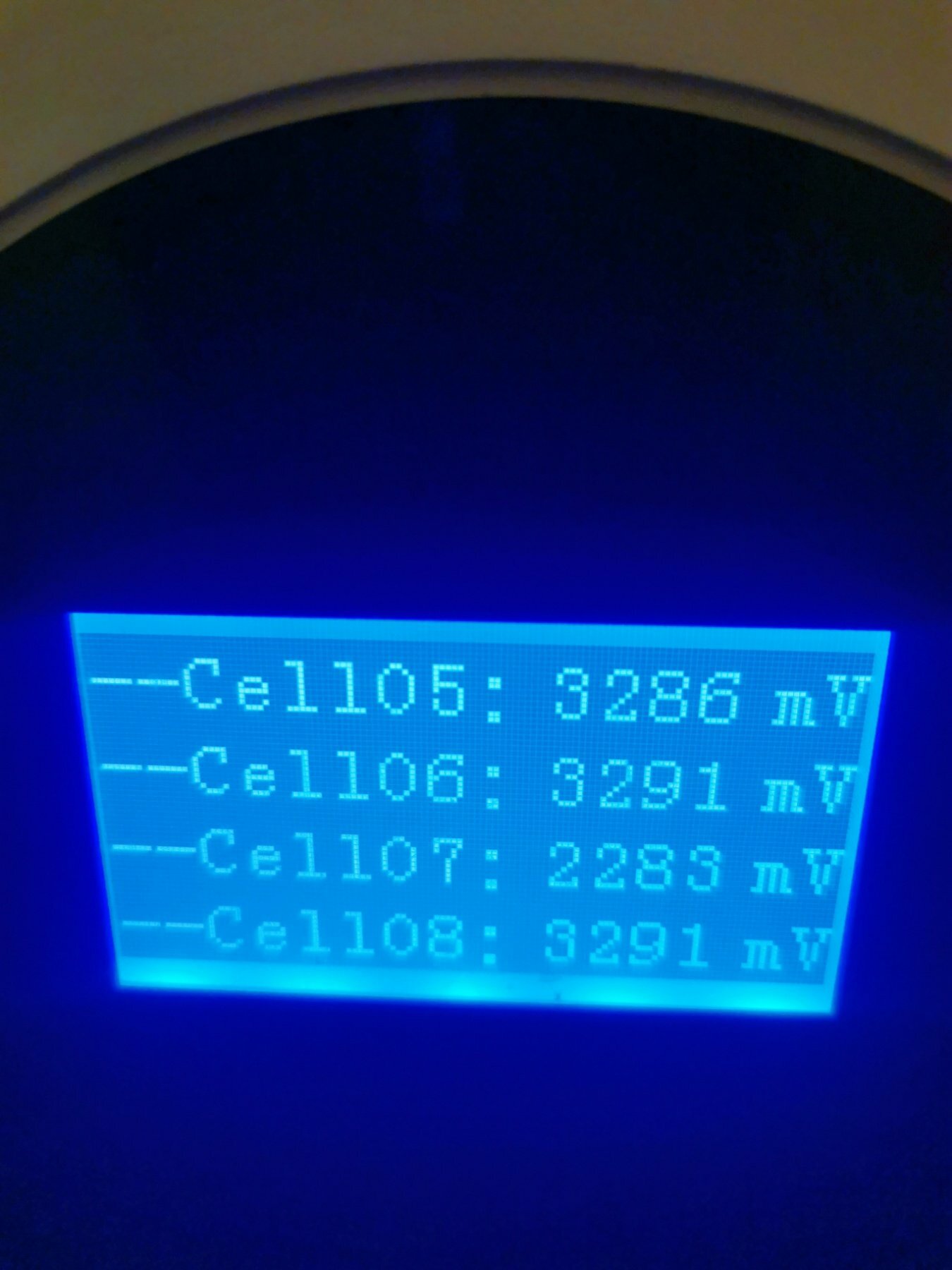

anabioz Опубліковано: 18 грудня 2025 Поділитись Опубліковано: 18 грудня 2025 Підкажіть в такому питанні, будь ласка. Всі комірки 3,3в, а одна 2,3в. Збірка рік стояла без користування, до інвертора та мережі ще не підключали, поки нема можливості. Що в такому випадку робити? Відбалансується сама, заряджати окремо на збірці, міняти? Посилання на коментар Поділитися на інших сайтах More sharing options...
US7IGN Опубліковано: 18 грудня 2025 Поділитись Опубліковано: 18 грудня 2025 Тільки що, anabioz сказав: Підкажіть в такому питанні, будь ласка. Всі комірки 3,3в, а одна 2,3в. Збірка рік стояла без користування, до інвертора та мережі ще не підключали, поки нема можливості. Що в такому випадку робити? Відбалансується сама, заряджати окремо на збірці, міняти? я б замінив. по такому принципу один елемент зазвичай вбивав всю батарею в ноутбуках 1 1 Посилання на коментар Поділитися на інших сайтах More sharing options...
SantehnikPPR100 Опубліковано: 18 грудня 2025 Поділитись Опубліковано: 18 грудня 2025 (змінено) Штатно заряджати до 3.6 на комірку малим током. Дивитись шо відбувається. Дозаряджати окремо якщо відстала. Зробити потім ктц greenpowertalk.tech/threads/lifepo4-slabka-komirka-v-batareji.1660/#post-30041 Змінено 18 грудня 2025 користувачем SantehnikPPR100 2 Посилання на коментар Поділитися на інших сайтах More sharing options...
mib Опубліковано: 18 грудня 2025 Поділитись Опубліковано: 18 грудня 2025 1 час назад, anabioz сказал: Що в такому випадку робити? Запомнить эту ячейку, если будете пользоваться постоянно то может она и поживет, но у нее самый большой саморазряд, он явно выше нормы 1 час назад, anabioz сказал: Відбалансується сама, заряджати окремо на збірці, міняти? В идеале заменить, пока будите ждать то перед вводом в эксплуатацию если есть чем то зарядить, если нечем, разобрать перемычки и собрать все парралельно они все выравняются по среднему, потом собрать и уже когда подключите к инвертору бмс добалансирует, но первый заряд делать поэтапно Но рано или поздно менять ее придется может сразу а может через год 1 1 Посилання на коментар Поділитися на інших сайтах More sharing options...
anabioz Опубліковано: 18 грудня 2025 Поділитись Опубліковано: 18 грудня 2025 (змінено) 2 години тому, SantehnikPPR100 сказав: Штатно заряджати до 3.6 на комірку малим током. Дивитись шо відбувається. Дозаряджати окремо якщо відстала. Який зарядний пристрій для цього кращий? Прихований текст logicpower.ua/ua/zaryadnye-ustroystva-dlya-lifepo4-akkumulyatorov/zaryadnoe-ustroystvo-dlya-akkumulyatorov-lifepo4-3-2v-3-65v-20a-64w-led?srsltid=AfmBOoqlRGf41jtXjjBkJZz7rQhtNo920-aN_3jgPWUoI04NRHETddt0 Щось таке? Від БМС, я так розумію треба віключити комірки, а балансувальні провода? Змінено 18 грудня 2025 користувачем anabioz Посилання на коментар Поділитися на інших сайтах More sharing options...
SantehnikPPR100 Опубліковано: 18 грудня 2025 Поділитись Опубліковано: 18 грудня 2025 Окремо коли заряджати одну? - не треба від'єднувати бмс. Регульований сc-cv треба. Є модулі dc - dc недорогі з регулюванням. Або сидіти і дивитись за нею якщо заряджати від будь якого. Якщо не заряджати до повного всю батарею то то взагалі марна справа. Треба всі довести до 3.55-3.6 вольт Посилання на коментар Поділитися на інших сайтах More sharing options...
SantehnikPPR100 Опубліковано: 18 грудня 2025 Поділитись Опубліковано: 18 грудня 2025 (змінено) Може то взагалі не комірка така а з бмс якийсь трабл. То шось ціни неадекват наразі. В мене xy-6020l з бж 65 в китайським перекриває 99% потреб. 800+400грн Змінено 18 грудня 2025 користувачем SantehnikPPR100 1 Посилання на коментар Поділитися на інших сайтах More sharing options...

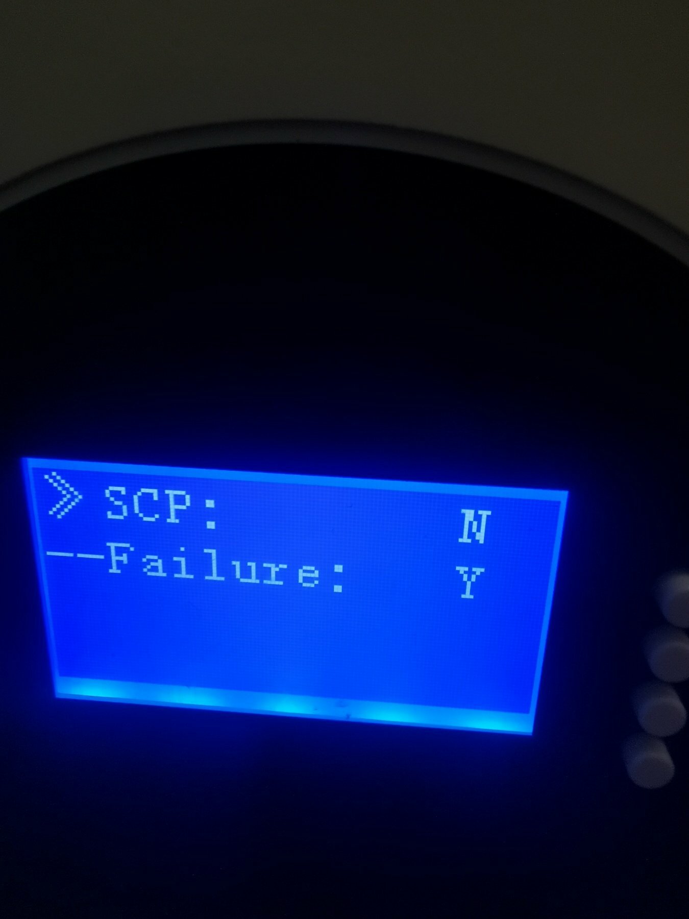

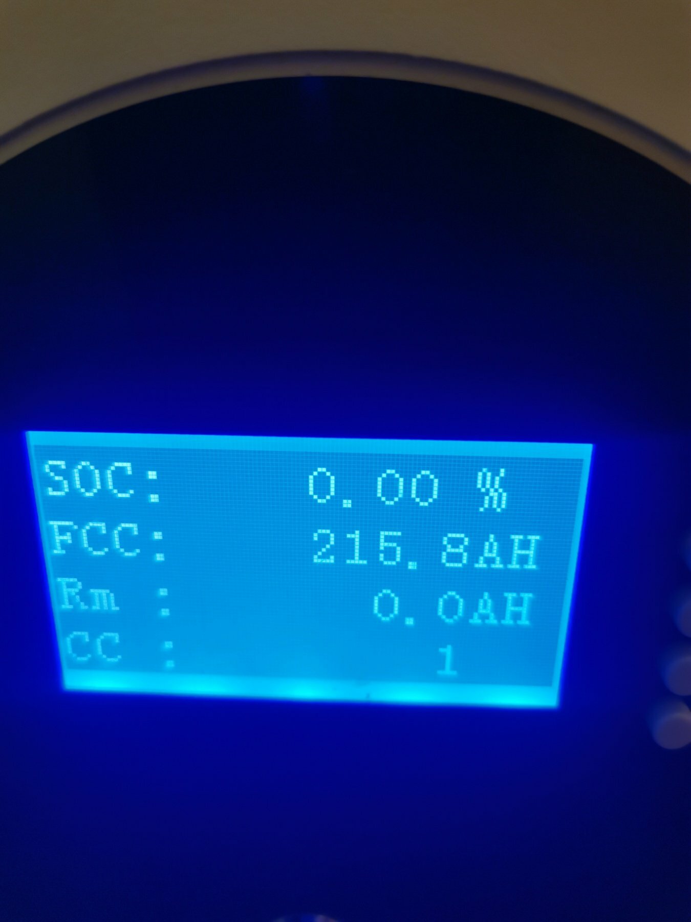

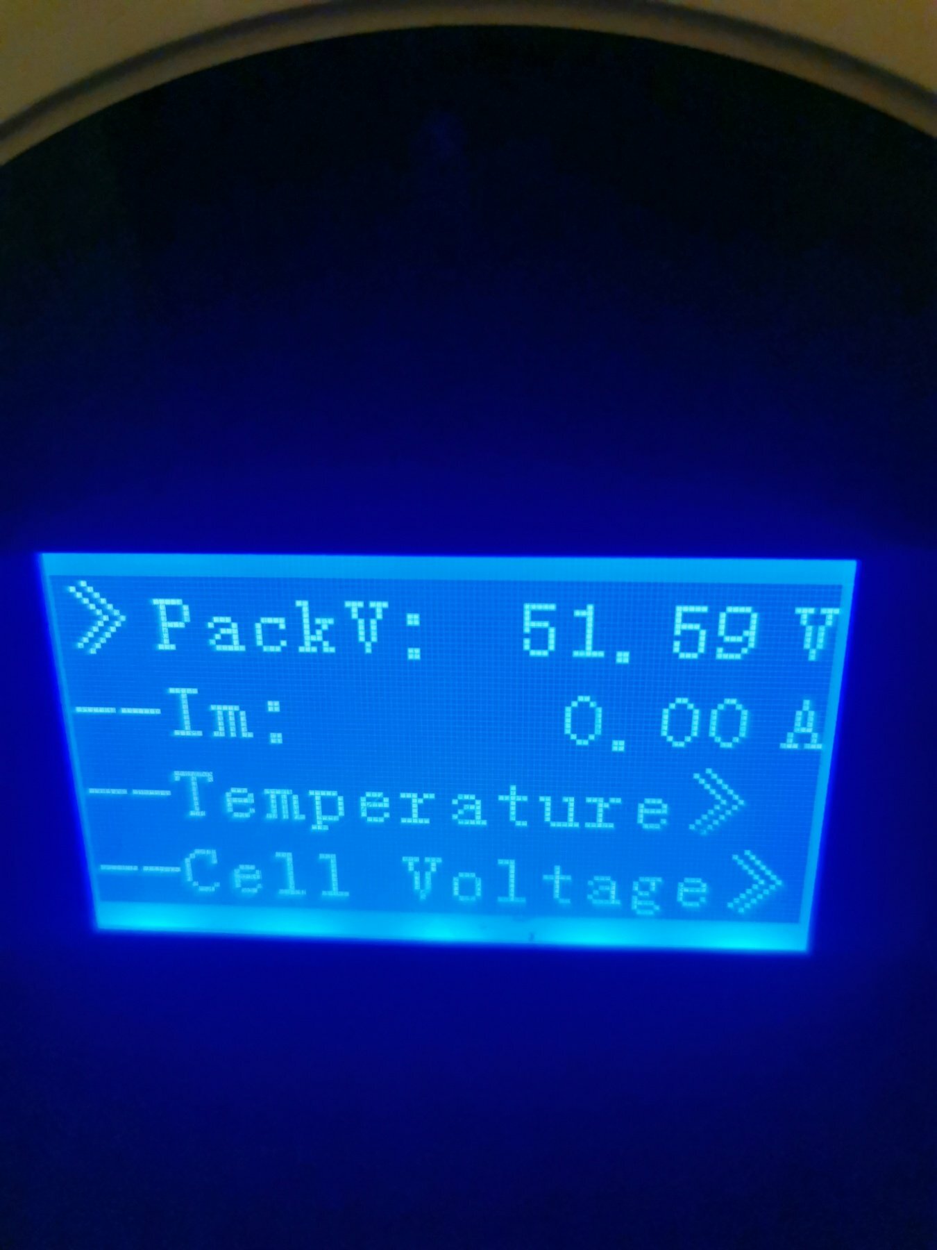

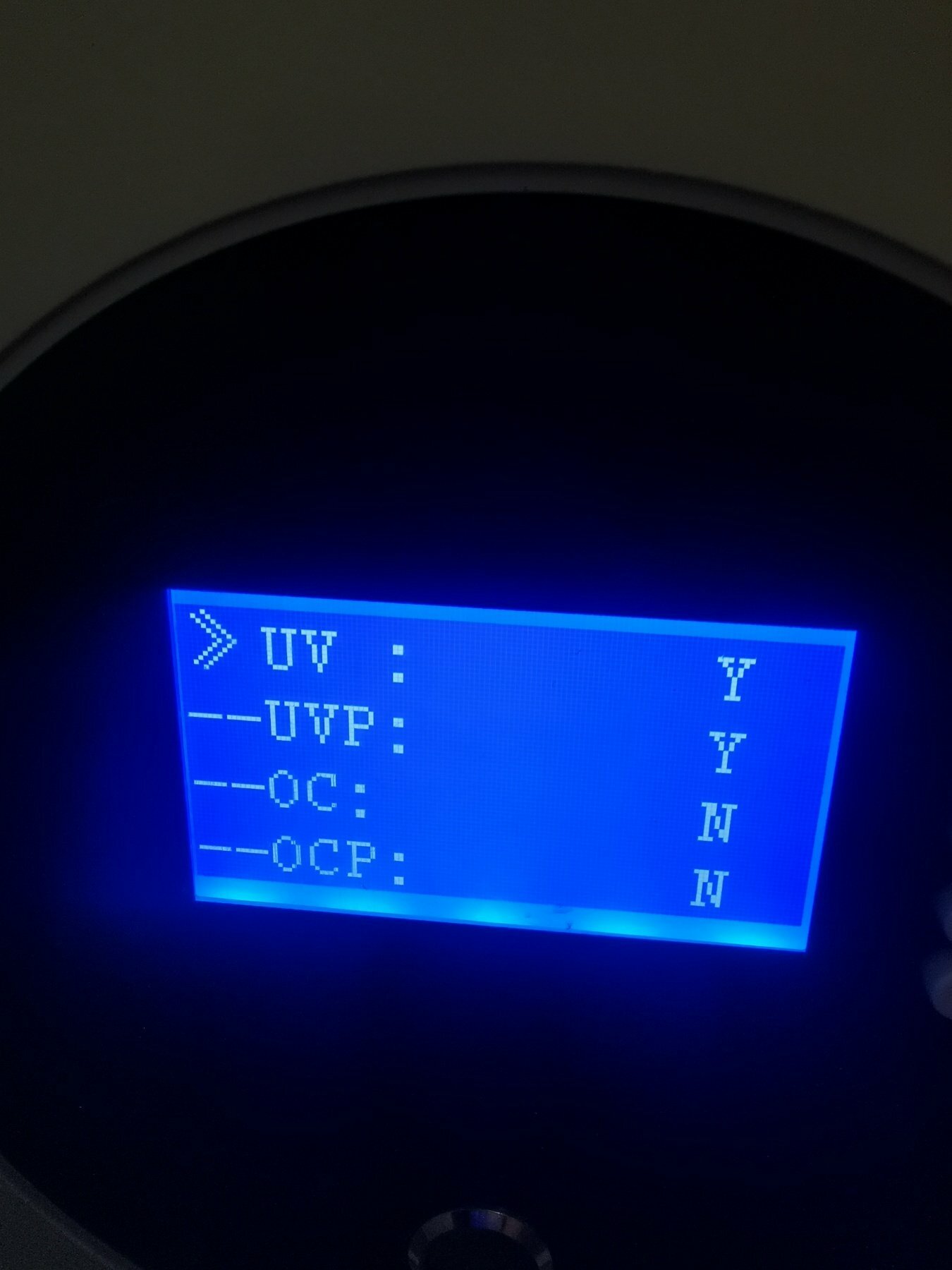

anabioz Опубліковано: 18 грудня 2025 Поділитись Опубліковано: 18 грудня 2025 (змінено) 9 хвилин тому, SantehnikPPR100 сказав: Може то взагалі не комірка така а з бмс якийсь трабл. В самому меню пише на всі комірки 3,3в, поміряв ту комірку, на яку пише 2,3 - дійсно 2,3 ... Але, до БМС загальний вольтаж 51,6, а вже після (на клємах) 26,0в. БМС сама в помилці. Ось фото: Змінено 18 грудня 2025 користувачем anabioz Посилання на коментар Поділитися на інших сайтах More sharing options...

SantehnikPPR100 Опубліковано: 18 грудня 2025 Поділитись Опубліковано: 18 грудня 2025 (змінено) Бмс в захисті то ясно. Я вам так само з гуглу кину, як і ви знайдете. "DC-DC знижуючий 20А Змінено 18 грудня 2025 користувачем SantehnikPPR100 1 Посилання на коментар Поділитися на інших сайтах More sharing options...

anabioz Опубліковано: 19 грудня 2025 Поділитись Опубліковано: 19 грудня 2025 Підключили батарею до інвертора, підхопила, заряджається струмом 10А. Комірка вирівнюється. Побачимо як далі буде. Всім дякую. 2 Посилання на коментар Поділитися на інших сайтах More sharing options...
