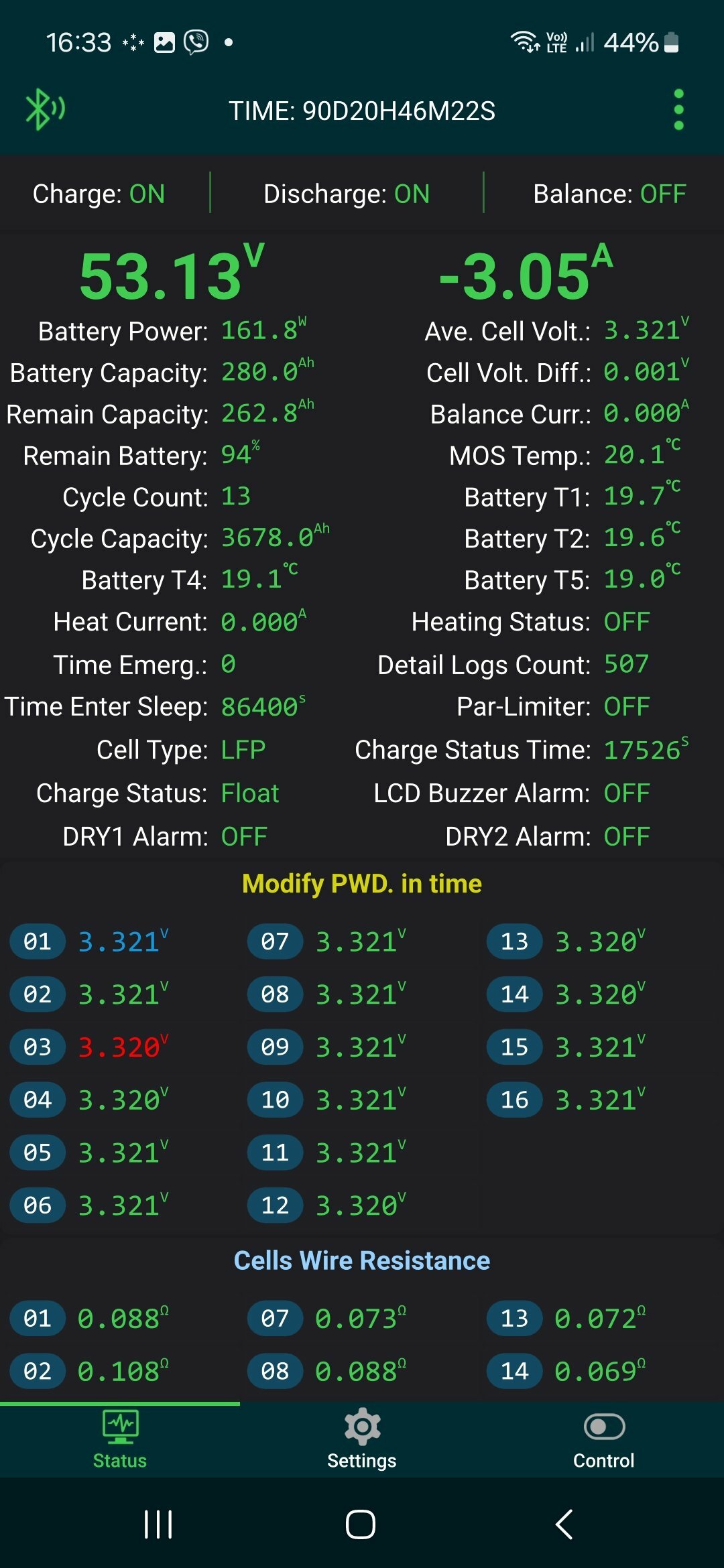

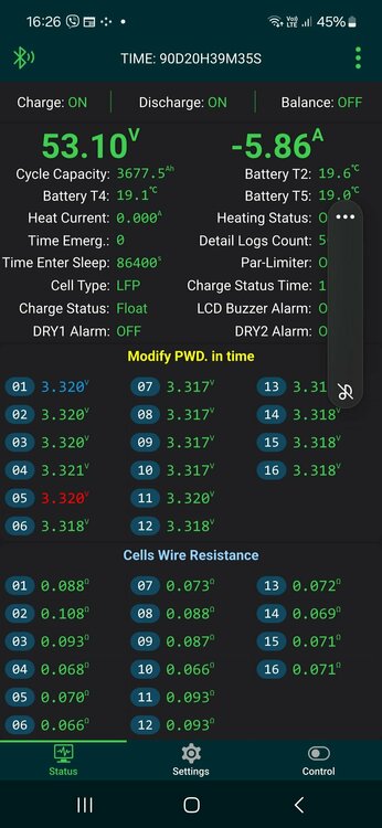

Enot123h Опубліковано: 7 січня Автор Поділитись Опубліковано: 7 січня В 04.01.2026 в 13:27, igorrius сказал: всем лоброго здравия ! при зарядке восьмая банка начинала опережать по напряжению остальные банки и при балансировке бмс отнимал у нее заряд . Когда зарядка завершалась - эта банка оказывалась недозаряженной и имела самое низкое напряжение , батарея получалась розбалансированной после зарядки . сегодня разобрал батарею и оказалось , что плохой контакт в месте контакта меднолуженого наконечника с полюсом восьмой банки. аналогичная ситуация была полгода назад , только с первой банкой. видимо для сборки аккумуляторов надо применять алюмомедные наконечники , луженая медь имеет хуже контакт с алюминием, чем алюминий с алюминием В мене схоже було коли напруга початку балансування по замовчуванню була, підняв до 3,4 чи 3,42 стало набагато краще. До луджених наконечників питань не маю. Посилання на коментар Поділитися на інших сайтах More sharing options...
igorrius Опубліковано: 7 січня Поділитись Опубліковано: 7 січня 3 минуты назад, Enot123h сказал: До луджених наконечників питань какую то пасту применяли ? ваговскую к примеру или САВЕП ? Посилання на коментар Поділитися на інших сайтах More sharing options...
US7IGN Опубліковано: 7 січня Поділитись Опубліковано: 7 січня 05.01.2026 в 22:05, igorrius сказав: наконечники были лужеными изначально , их производитель лудил при изготовлении . если со временем опять сопротивление соединения вырастет - есть смысл попробовать алюмомедную шайбу ? я не електрик, але будь-який притомний електрик вам скаже що різні метали не тільки гальваничну пару створюють, а ще й мають різний сопромат чи як там коли один метал пластичніший за інший. а ще якщо гарно полірнути то і дифузію поверхонь можна отримати. я би нічого не вигадував, а комірки з алюмінієвими контактами з'єднував між собою алюмінієвими шинами. 2 2 Посилання на коментар Поділитися на інших сайтах More sharing options...
Enot123h Опубліковано: 8 січня Автор Поділитись Опубліковано: 8 січня (змінено) 14 часов назад, igorrius сказал: какую то пасту применяли ? ваговскую к примеру или САВЕП ? Залишками від штирьового заземлення мазнув тоненько. На вид як графітна, але трохи нижчий опір. Змінено 8 січня користувачем Enot123h 1 Посилання на коментар Поділитися на інших сайтах More sharing options...
msgarry Опубліковано: 10 січня Поділитись Опубліковано: 10 січня Я взагалі не заморочуюсь. На одній збірці в мене такий опір бо паяв пеликим паяльником і позлазило лудіння, а може каніфоль погано змив. На балансування ніяк не впливає. Лише майже завжди рахує 277.2 А як 100 %, потім падає до 99% і так і стоїть. Інша збірка в параллелі без питань хоча і аккуми трохи пузаті. 1 Посилання на коментар Поділитися на інших сайтах More sharing options...
igorrius Опубліковано: 11 січня Поділитись Опубліковано: 11 січня (змінено) 18 часов назад, msgarry сказал: На одній збірці в мене такий опір бо паяв пеликим паяльником і позлазило лудіння сопротивление балансировочных проводов и правда - ни на что не влияет . другое дело - сопротивление контакта перемычки и клеммы ячейки , клеммы ячейки и силового наконечника . Змінено 11 січня користувачем igorrius 1 Посилання на коментар Поділитися на інших сайтах More sharing options...

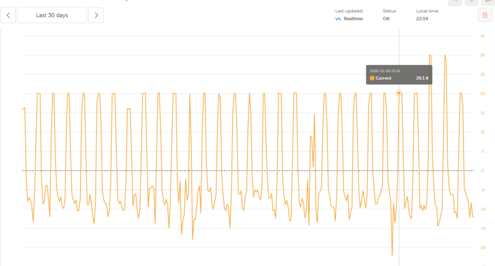

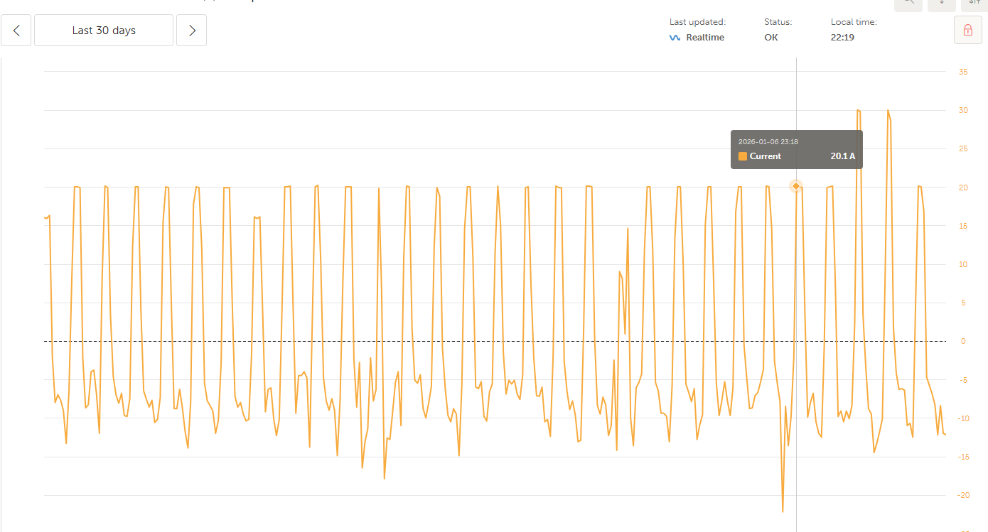

vovarpd Опубліковано: 11 січня Поділитись Опубліковано: 11 січня (змінено) 6 хвилин тому, DmiVady сказав: Які комірки; яке зусилля затискання (приблизно); чи є прокладки між комірками і якщо є - з якого матеріалу? eve lf230 текстоліт між комірками корпус дсп зусилля.. декілька нютонів, вже точно не пригадаю. Ті 300 кг якими лякають то воно на динамометричному ключі дає 1 чи 2 нютона залежно там від шпильки і кількості. Але в мене значних струмів в квартирі банально не існує. Зарядка максимум 30-40А, а розрядка так взагалі більше 20А не буває (короткочасні піки на пару секунд раз в добу по 50-80А не рахую). По другій батареї десь таке саме. Змінено 11 січня користувачем vovarpd 1 1 Посилання на коментар Поділитися на інших сайтах More sharing options...
vovarpd Опубліковано: 11 січня Поділитись Опубліковано: 11 січня ось моя "кардіограма" за останні 30 днів по струму (заряд розряд) по цій батареї зі стиснутити комірками (в підписі в принципі є теж ). Підключена частина квартири, без всякого важкого типу електрочайників (є газова плитка), бойлерів (є котел газовий). Єдине деколи фен жінка включає але то рідко. Струми незначні. Посилання на коментар Поділитися на інших сайтах More sharing options...

Александр Аврамчук Опубліковано: 22 січня Поділитись Опубліковано: 22 січня 11.01.2026 в 22:22, vovarpd сказав: ось моя "кардіограма" за останні 30 днів по струму (заряд розряд) по цій батареї зі стиснутити комірками (в підписі в принципі є теж ). Підключена частина квартири, без всякого важкого типу електрочайників (є газова плитка), бойлерів (є котел газовий). Єдине деколи фен жінка включає але то рідко. Струми незначні. з такими струмами ця кардіограма ні про що... це як средня температура по палаті навіть і при більших струмах що вона повинна показати? що просто такий струм бігає по батареї? Посилання на коментар Поділитися на інших сайтах More sharing options...
