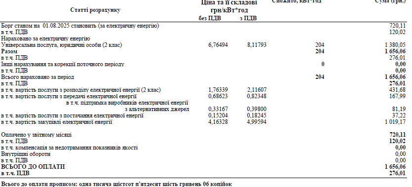

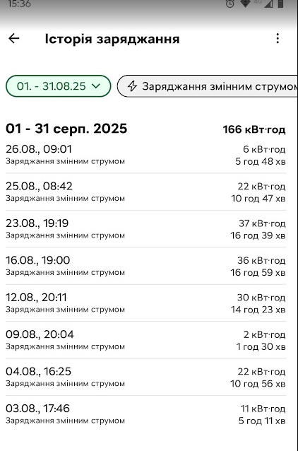

Ось так у мене за серпень по грошах получилось.
Лічильник в гаражі накрутив 204 кіловати.
Додаток Skoda показує що я спожив 166 квт.
В гаражі крім лампочок більше нічого не вмикав, можна думаю знехтувати похибкою.
Якщо я правильно розумію то получається що десь 20% витрачається на перетворення AC в DC на зарядному і роботу всіляких вентиляторів під час заряду.
Зараз ціна на електрику впала, 8.12 за квт, в квітні було 10.50, але враховуючи втрати получається 8.12*1.2 = 9.7 грн за квт.
Середній розхід менше 15квт на сотню, навіть з комерційним тарифом - це все ще дешево.
І є ще одна неочевидна перевага.
Це заправка в кредит :) Тобто заправляєш коли хочеш, а оплачуєш рахунок спокійно аж до кінця наступного місяця. З бензином в мене так не получалось :)
