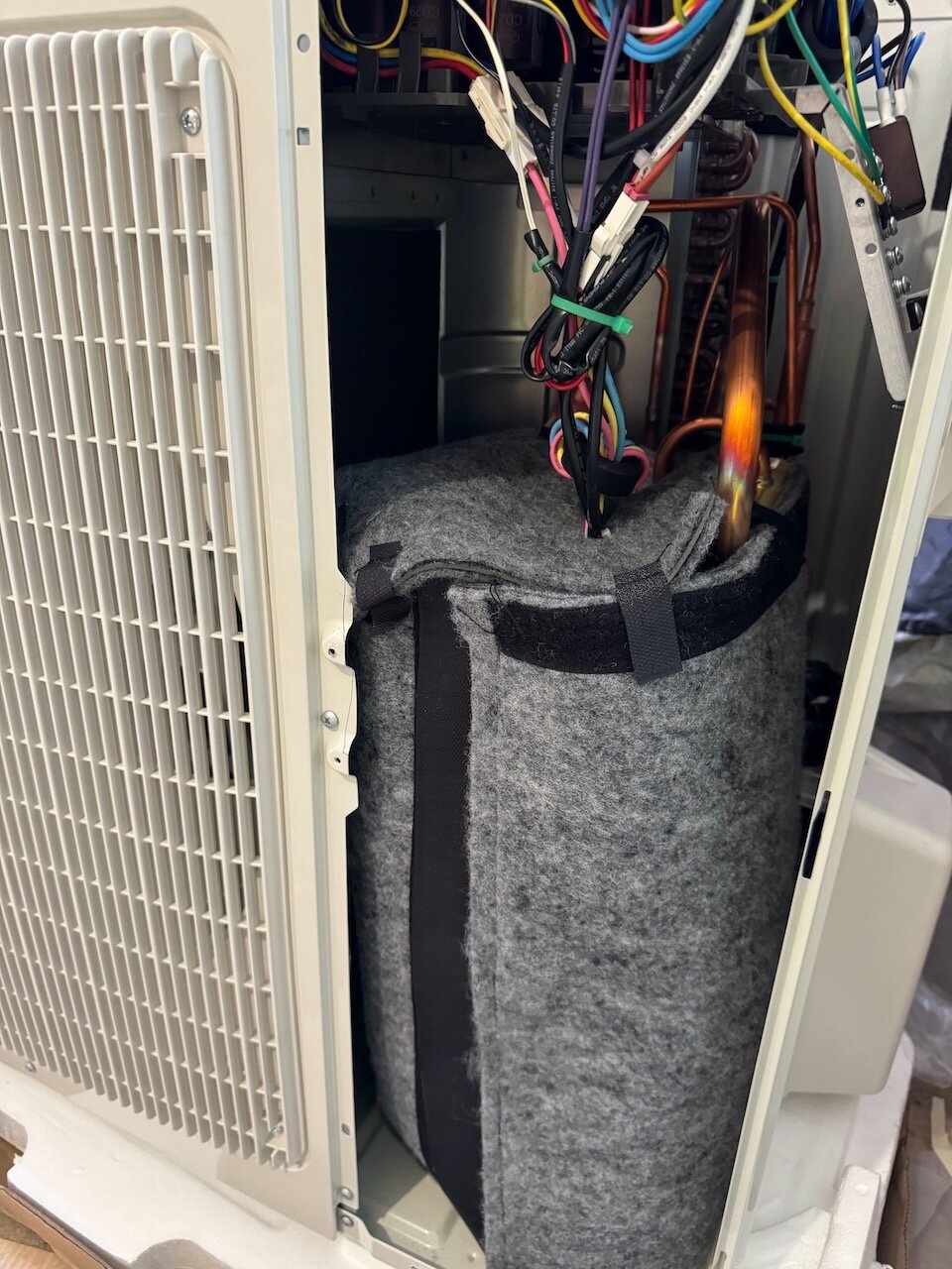

volomoto Опубліковано: 18 жовтня 2024 Поділитись Опубліковано: 18 жовтня 2024 (змінено) Тут на форумі вже неодноразово піднімались теми про теплові насоси повітря-вода, які є переробками із звичайних кондиціонерів. Я початково скептично ставився до цього, бо на той час мені це виглядало як дуже багато роботи, якого в мене не було. Але коли в мене накопичилось більше знань, з'явилось трохи більше часу та було прийняте чітке рішення, що європейські, японські на корейські виробники ТН зажрались, я таки вирішив зробити собі ТН з кондиціонера. Я вже кілька років прожив з електрокотлом 9 кВт і маю дуже детальну статистику споживання енергії, тому 24к BTU для мене буде достатньо як для опалення, так і для нагріву води в бойлері. В мене споживання електрики на опалення 5-6 тис. кВт*год на рік, а на гарячу воду – 3.5 тис. кВт*год, тому відразу видно, що треба робити нагрів води від ТН, щоб пришвидшити його окупність та збільшити утилізацію. На щастя, БНН відразу був встановлений з урахуванням ТН, тому з тим проблем не було. Тепер треба знайти донора і я поставив собі такі критерії вибору: Це має бути новий кондиціонер. Від хорошого виробника. Найбільший розмір зовнішнього теплообмінника на 24к BTU. Призначений для нагріву при низьких температурах. Далі буде. Змінено 18 жовтня 2024 користувачем volomoto 12 3 Посилання на коментар Поділитися на інших сайтах More sharing options...
volomoto Опубліковано: 18 жовтня 2024 Автор Поділитись Опубліковано: 18 жовтня 2024 Забув відразу вказати, що події почали відбулась пізньою зимою 2024 року, тому ТН вже працює і навіть є певна статистика роботи на нагрів води влітку, бо запуск в експлуатацію відбувся вкінці квітня, але вже потрохи починається опалювальний сезон і мені цікаво ділитись досвідом роботи ТН саме на обігрів. Отже, донором був вибраний Tosot Lyra Two Stage, який задовольняє всі пункти та ще й недорого мені обійшовся. Це чистокровний Gree і той самий зовнішній блок використовується в різних кондиціонерах. Блок важить 65 кг, має трьохрядний ТО, рекупераційний ТО, два EEV, ТЕН в піддоні, а не нагрівальний кабель, та компресор в товстому кожусі: Прихований текст Яко внутрішній ТО спочатку хотів використовувати внутрішній блок шляхом занурення його в "бочку", але після кількох днів в солідворксі стало ясно, що будуть труднощі, з якими мені не хочеться мати справу, тому повернувся до старого доброго рішення із ППТО. Оскільки в мене нема ні обладнання, ні прямих рук, щоб паяти твердим припоєм, то купив відразу ППТО з напаяними ніпелями та ревізійним віконечком: Прихований текст Це SWEP B25TH на 40 пластин сумарної площею більше 2 кв. м. Це перерозмірений ТО для моїх задач, але різниця в ціні порівняно з 30 пластин була невеликою, тому вже як є. 18 Посилання на коментар Поділитися на інших сайтах More sharing options...

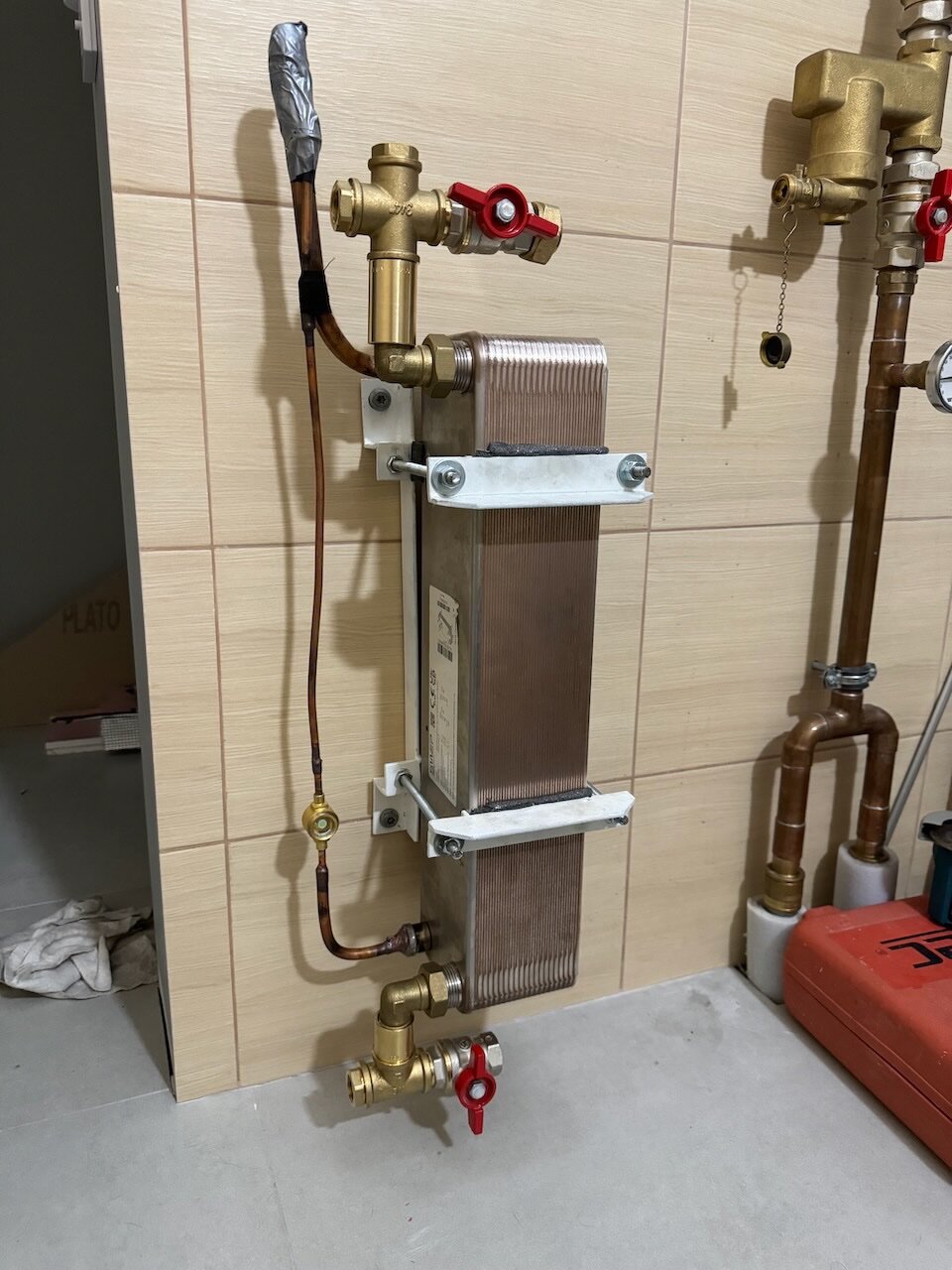

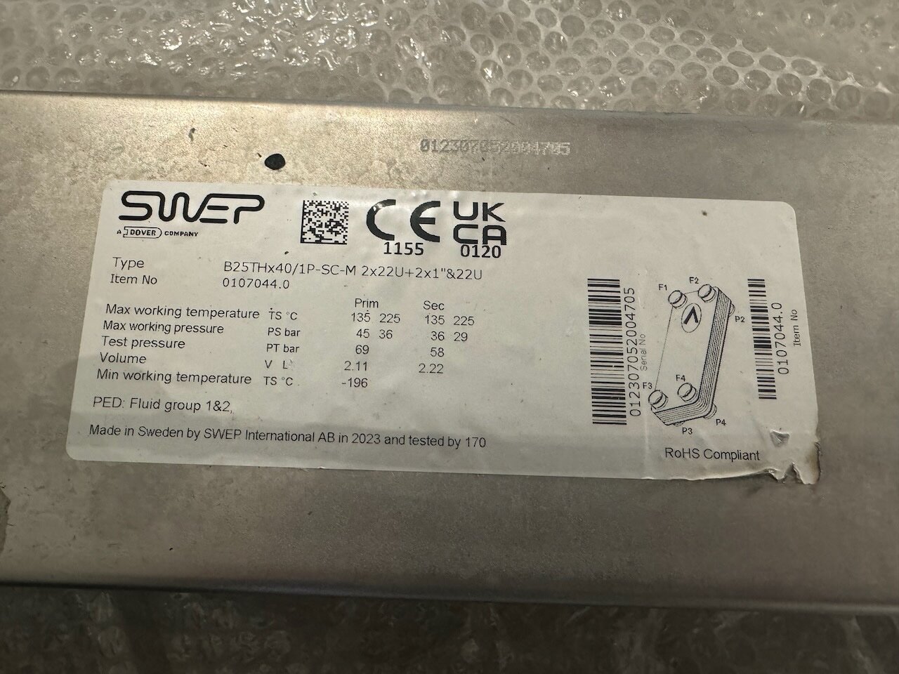

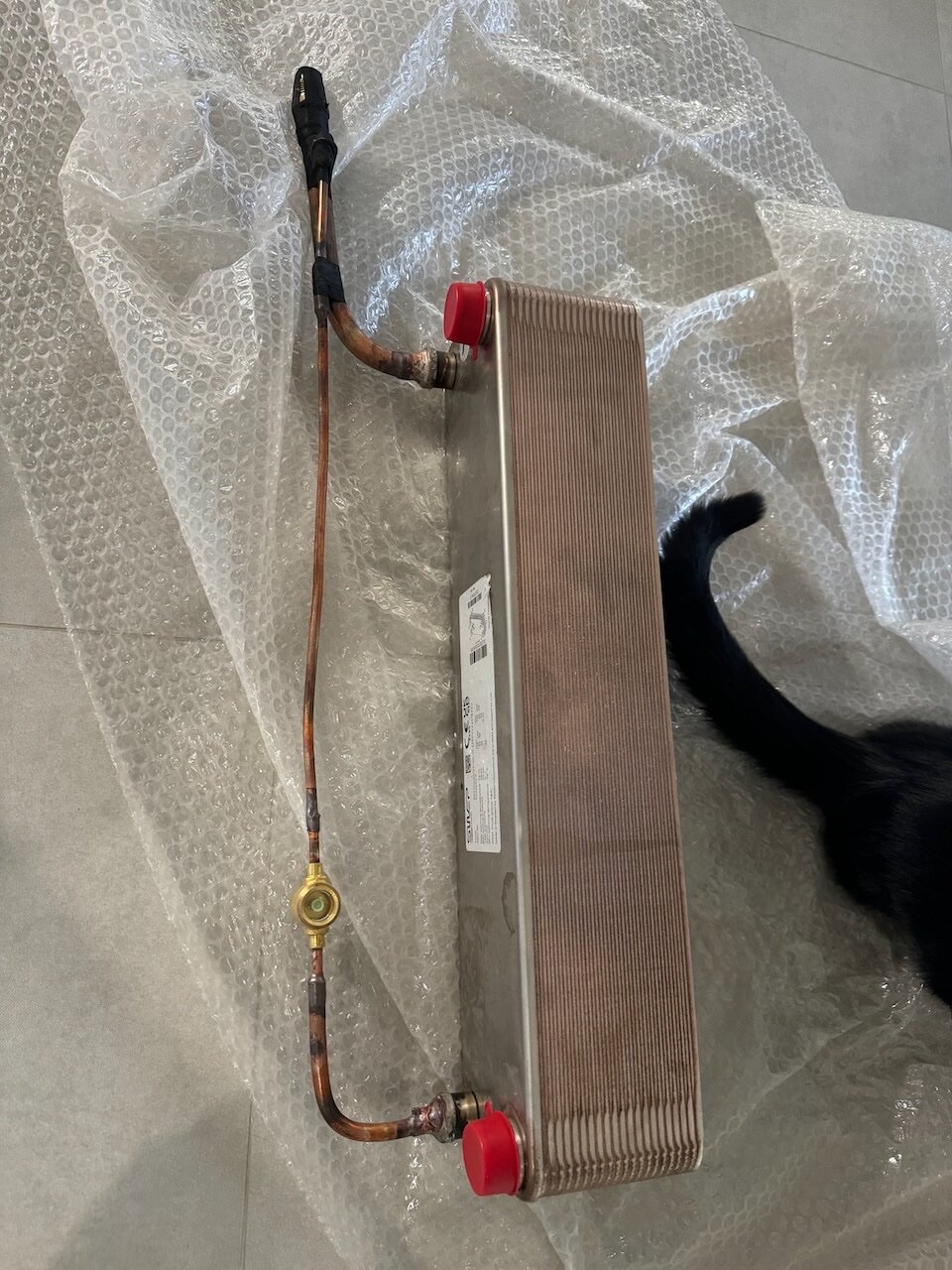

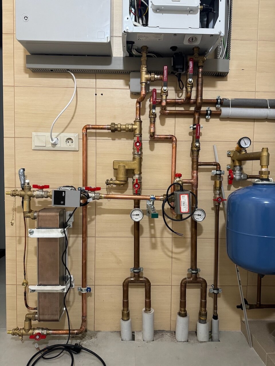

Vasul Metro Опубліковано: 22 жовтня 2024 Поділитись Опубліковано: 22 жовтня 2024 Для перегляду повної версії оформіть платну підписку... Цікаво як врізали теплообміник 2 1 Посилання на коментар Поділитися на інших сайтах More sharing options...
volomoto Опубліковано: 23 жовтня 2024 Автор Поділитись Опубліковано: 23 жовтня 2024 11 годин тому, Vasul Metro сказав: Для перегляду повної версії оформіть платну підписку... Якби ж то Банально нема часу. Посилання на коментар Поділитися на інших сайтах More sharing options...

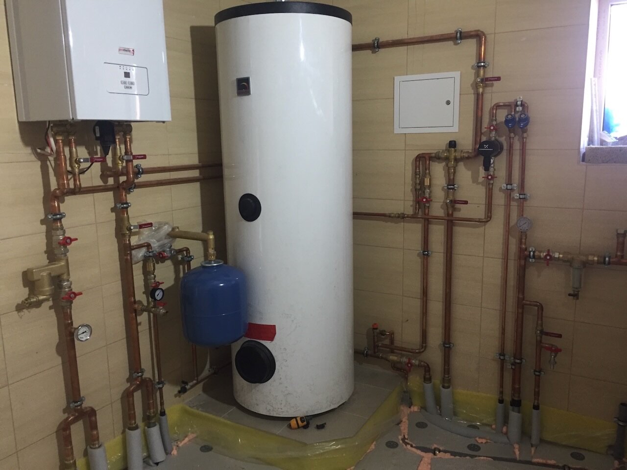

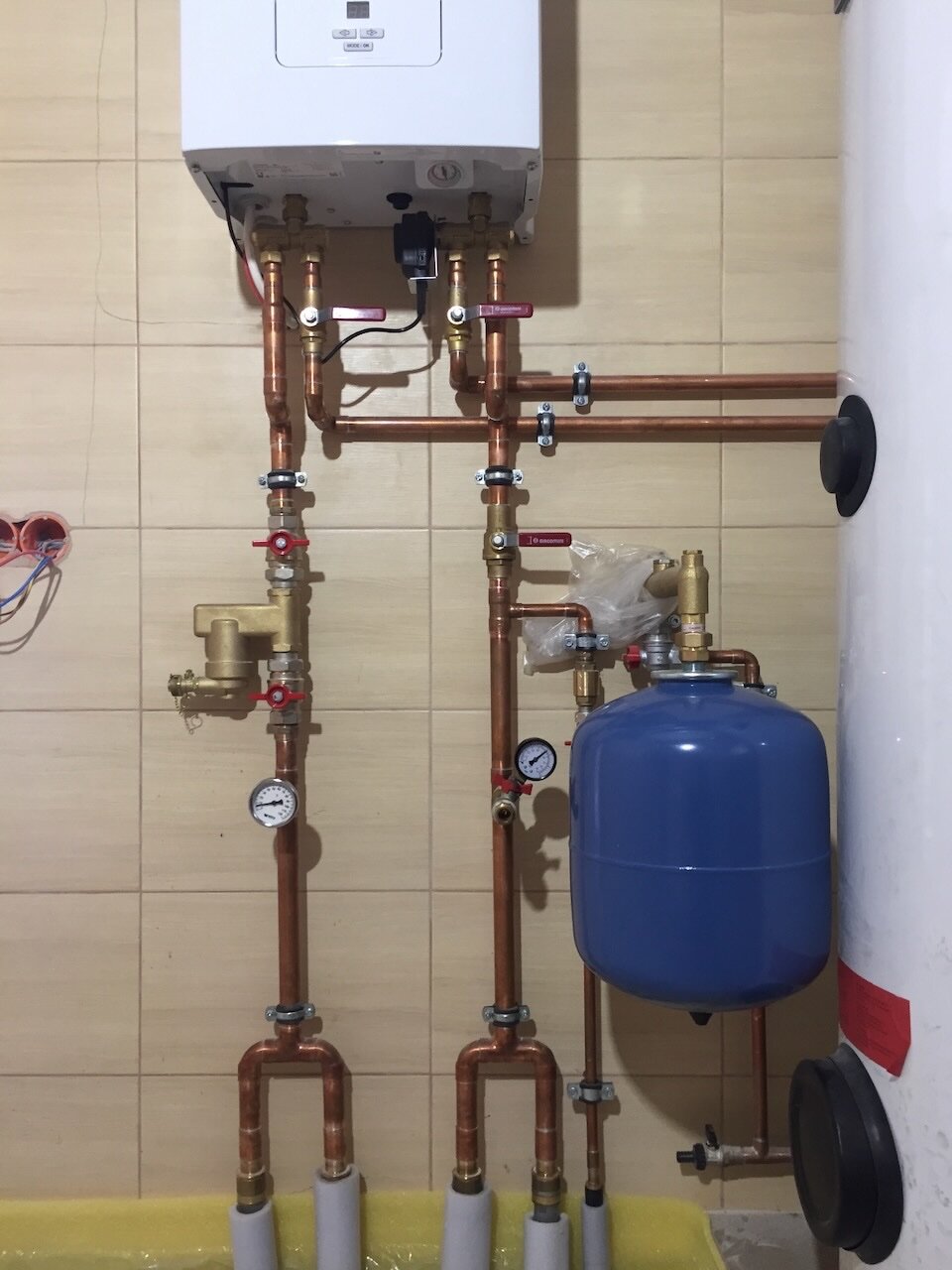

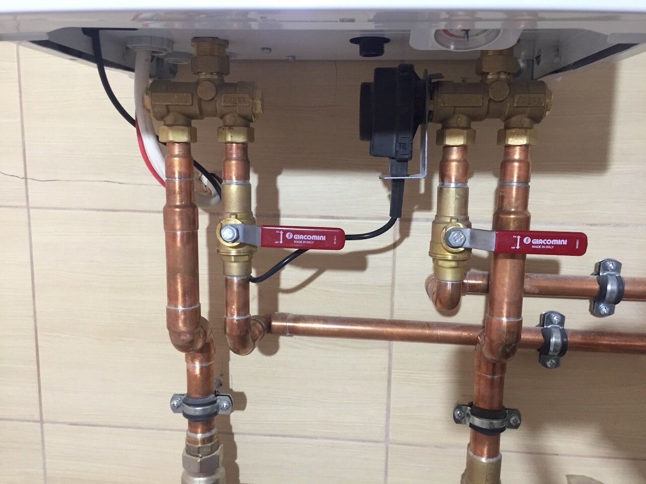

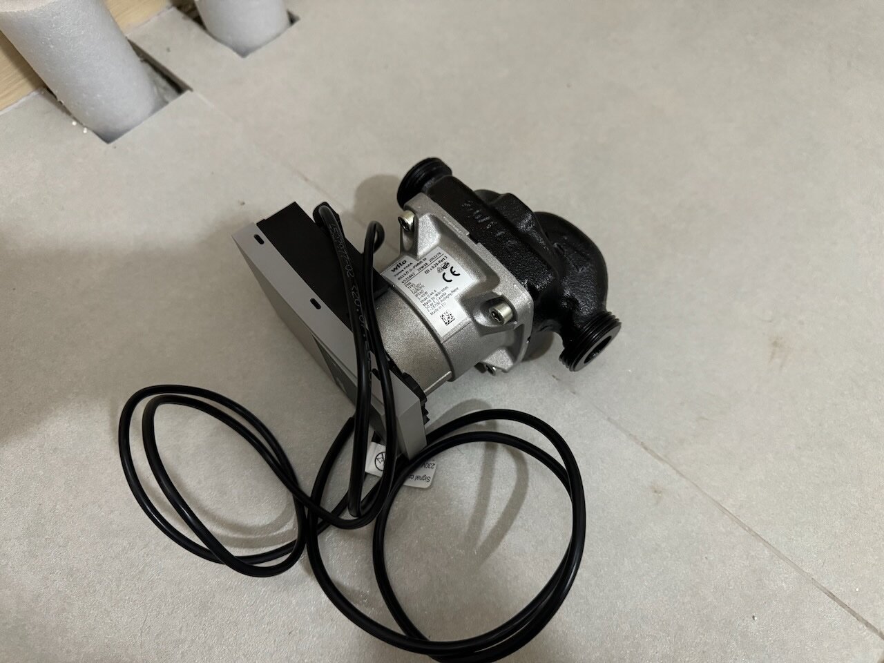

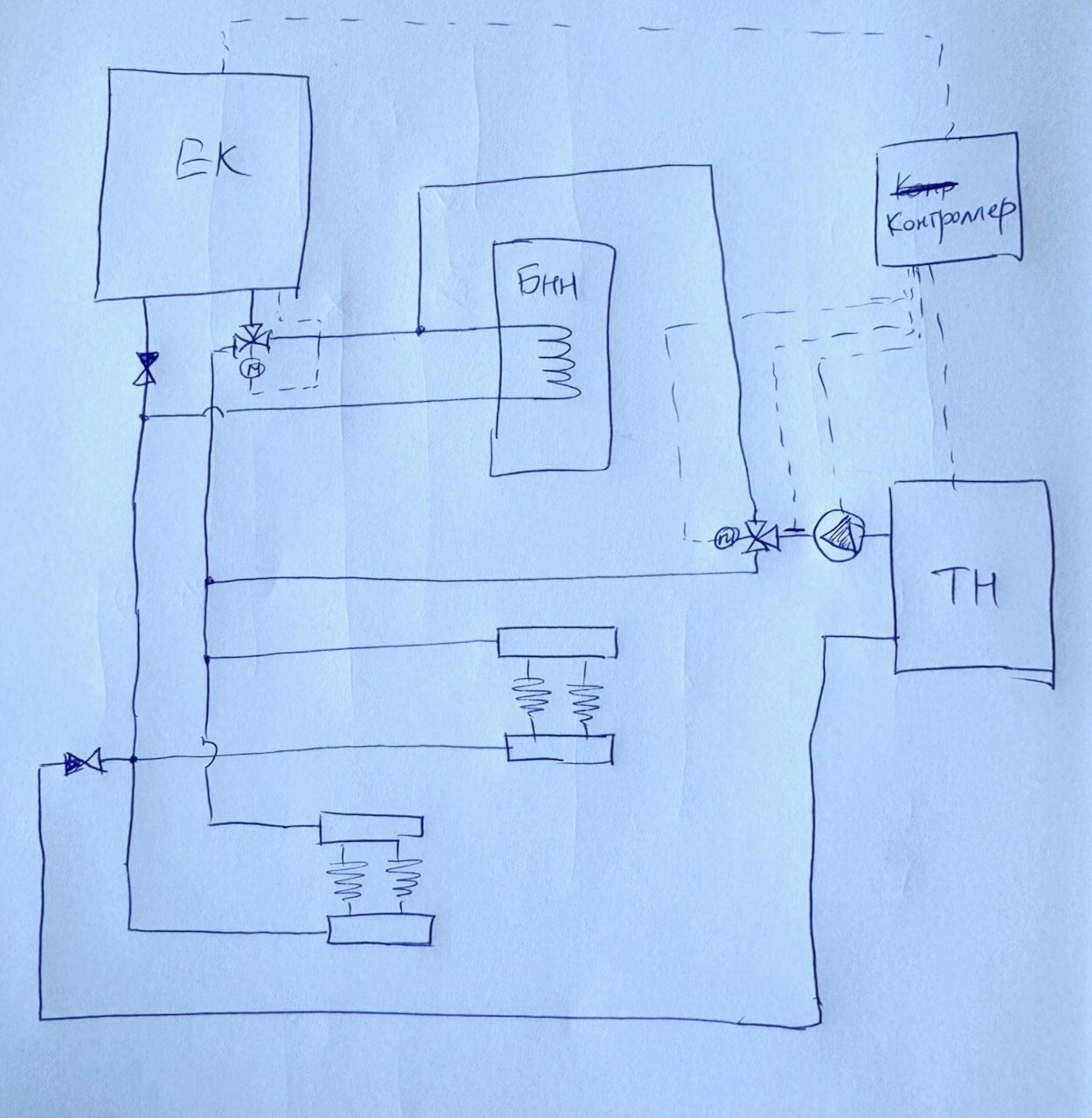

volomoto Опубліковано: 23 жовтня 2024 Автор Поділитись Опубліковано: 23 жовтня 2024 Система опалення в мене відразу проектувалась під тепловий насос, але на той час я не бачив в ньому економічного сенсу, тому замість ТН був заінстальований електрокотел. Система дуже проста: Теплогенератор напряму працює напряму на теплу підлогу, яка складається з двох колекторів на кожному із поверхів. Ніяких додаткових насосів, змішувальних вузлів, гідрострілок, буферів і тому подібного, що в моєму випадку тільки б крало ефективність та ускладнювало та здорожувало систему. Для ГВП є бойлер непрямого нагріву на 300л із теплообмінником площею 2 кв. м, а перемикання між опаленням та нагрівом води реалізована на 3-ходовому клапані. Прихований текст ТН я вирішив підключити паралельно до ЕК, розв'язавши їх зворотніми клапанами. І ЕК, і ТН мають свій 3-ходовий для нагріву бойлера і може бути таке, що одночасно ЕК працює на нагрів води, а ТН – на опалення. Крім того, можлива навіть одночасна робота ЕК на нагрів ГВП, а в той час ТН охолоджує будинок через підлогу. Цей тип охолодження я також протестував влітку і про нього ще детально розповім. Прихований текст На схемі ТН – це внутрішній теплообмінник і біля нього є окремий насос та 3-ходовий. Насос з отакий і має частотне регулювання по зовнішньому ШІМ сигналу, але я цього не використовую і він завжди крутить на макс. оборотах: Прихований текст 8 Посилання на коментар Поділитися на інших сайтах More sharing options...
Лехуй Опубліковано: 23 жовтня 2024 Поділитись Опубліковано: 23 жовтня 2024 Правильно я понял, буферной емкости под отопление ТН не будет? Какая площадь отопления? Только теплые полы? Посилання на коментар Поділитися на інших сайтах More sharing options...
volomoto Опубліковано: 23 жовтня 2024 Автор Поділитись Опубліковано: 23 жовтня 2024 24 хвилини тому, Ле*** сказав: Правильно я понял, буферной емкости под отопление ТН не будет? Правильно зрозуміли. 24 хвилини тому, Ле*** сказав: Какая площадь отопления? Только теплые полы? Так, тільки ТП і десь 160 кв. м сумарна площа. 2 Посилання на коментар Поділитися на інших сайтах More sharing options...
Лехуй Опубліковано: 23 жовтня 2024 Поділитись Опубліковано: 23 жовтня 2024 (змінено) 8 минут назад, volomoto сказал: Так, тільки ТП і десь 160 кв. м сумарна площа. Ух, а 24ки не будет мало? Дом очень хорошо утеплен? Очень интересно увидеть ваш результат, потому что думаю или брать готовый или делать так же самому Змінено 23 жовтня 2024 користувачем Лехуй Посилання на коментар Поділитися на інших сайтах More sharing options...

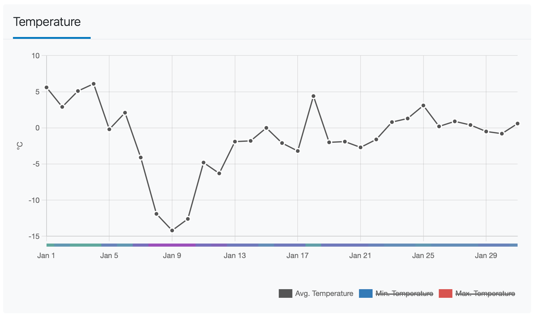

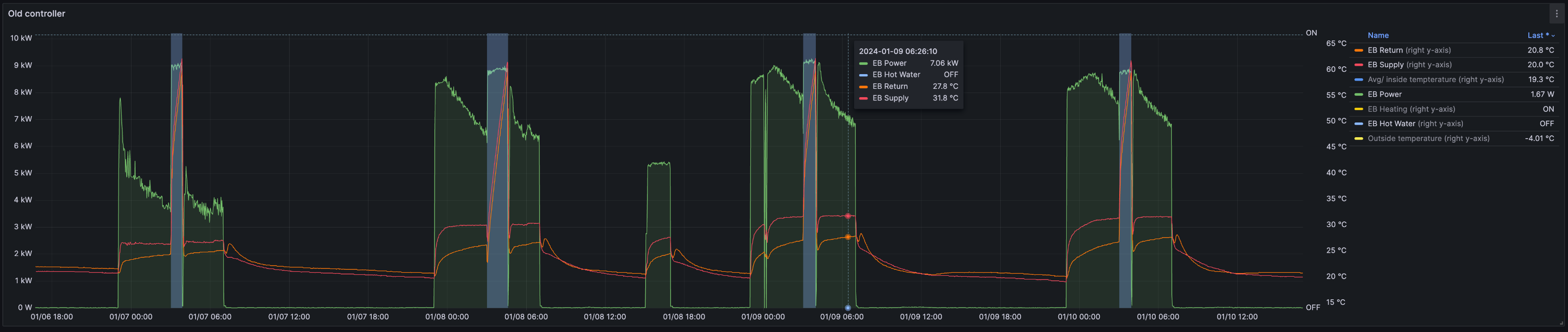

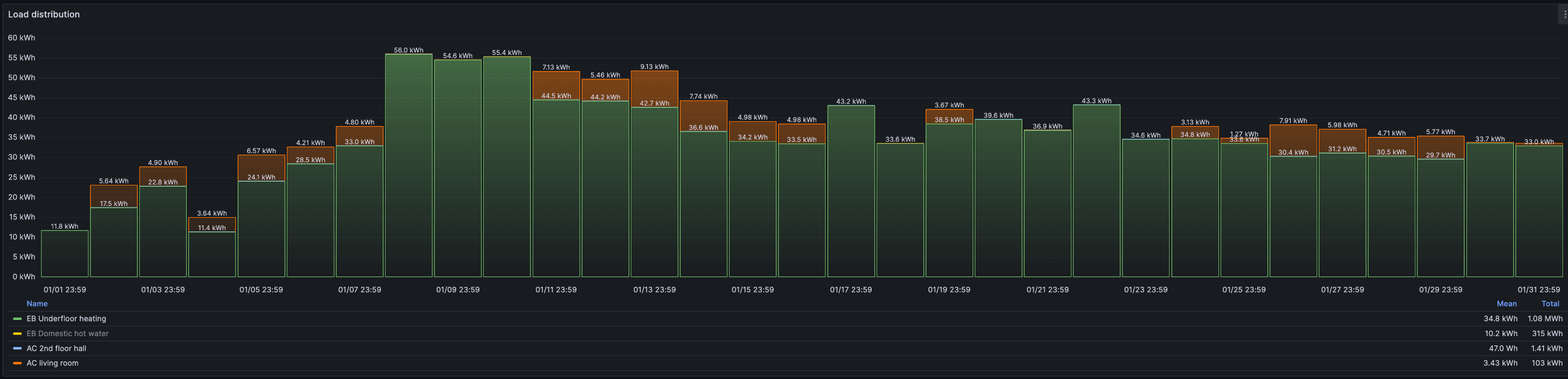

volomoto Опубліковано: 23 жовтня 2024 Автор Поділитись Опубліковано: 23 жовтня 2024 1 хвилину тому, Ле*** сказав: Ух, а 24ки не будет мало? Дом очень хорошо утеплен? Не буде, бо і будинок добре утеплений, і в мене є подобова статистика витрат на опалення з врахуванням температури за бортом. Ось середня температура за січень 2024 року: А це мої витрати енергії на опалення (підлога і трохи кондиціонерів): ʼ Згрубша треба 60 кВт*год на добу при середньомудобовій -12ºC, з чим без проблем справиться той кондиціонер, при тому він буде працювати переважно вночі. Температура подачі в найхолодніші дні не перевищувала 32ºC при тому що котел працював переважно вночі: Оті піки температури подачі і зворотки на голубому фоні – це робота на нагрів бойлера. 6 Посилання на коментар Поділитися на інших сайтах More sharing options...

razzil Опубліковано: 23 жовтня 2024 Поділитись Опубліковано: 23 жовтня 2024 я правильно зрозумів, що отой теплообмінник до траси кондиціонера підʼєднаний і до води? А що залишилося від внутрішнього блоку? Чи його і не було? Посилання на коментар Поділитися на інших сайтах More sharing options...
Vasul Metro Опубліковано: 23 жовтня 2024 Поділитись Опубліковано: 23 жовтня 2024 Інвертор без внутрішнього не заведеться! 1 Посилання на коментар Поділитися на інших сайтах More sharing options...

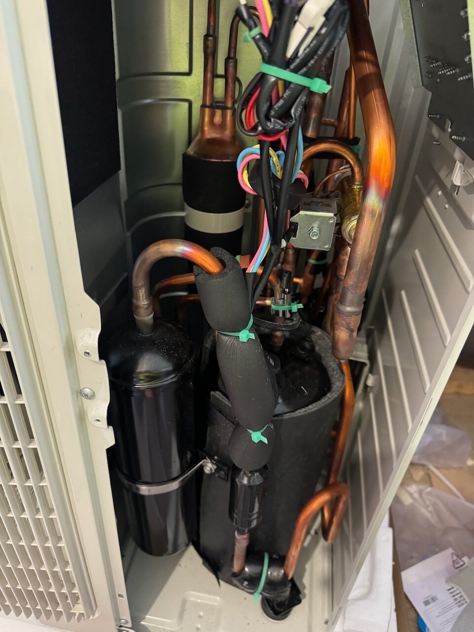

volomoto Опубліковано: 24 жовтня 2024 Автор Поділитись Опубліковано: 24 жовтня 2024 13 годин тому, razzil сказав: я правильно зрозумів, що отой теплообмінник до траси кондиціонера підʼєднаний і до води? Так 13 годин тому, razzil сказав: А що залишилося від внутрішнього блоку? Чи його і не було? Залишились тільки мозги із температурними датчиками, та двигун вентилятора. Про це буде детальніше. 4 Посилання на коментар Поділитися на інших сайтах More sharing options...

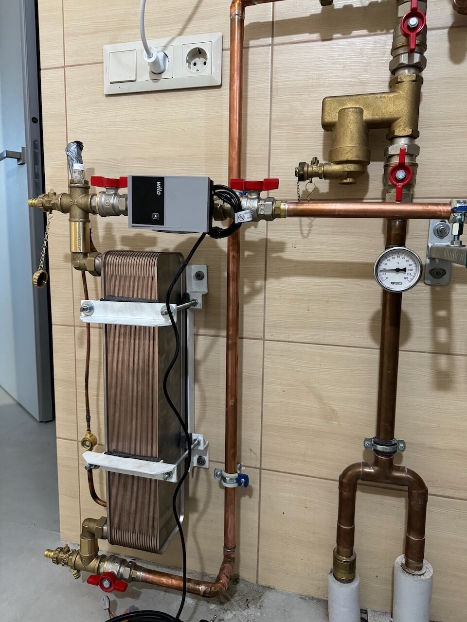

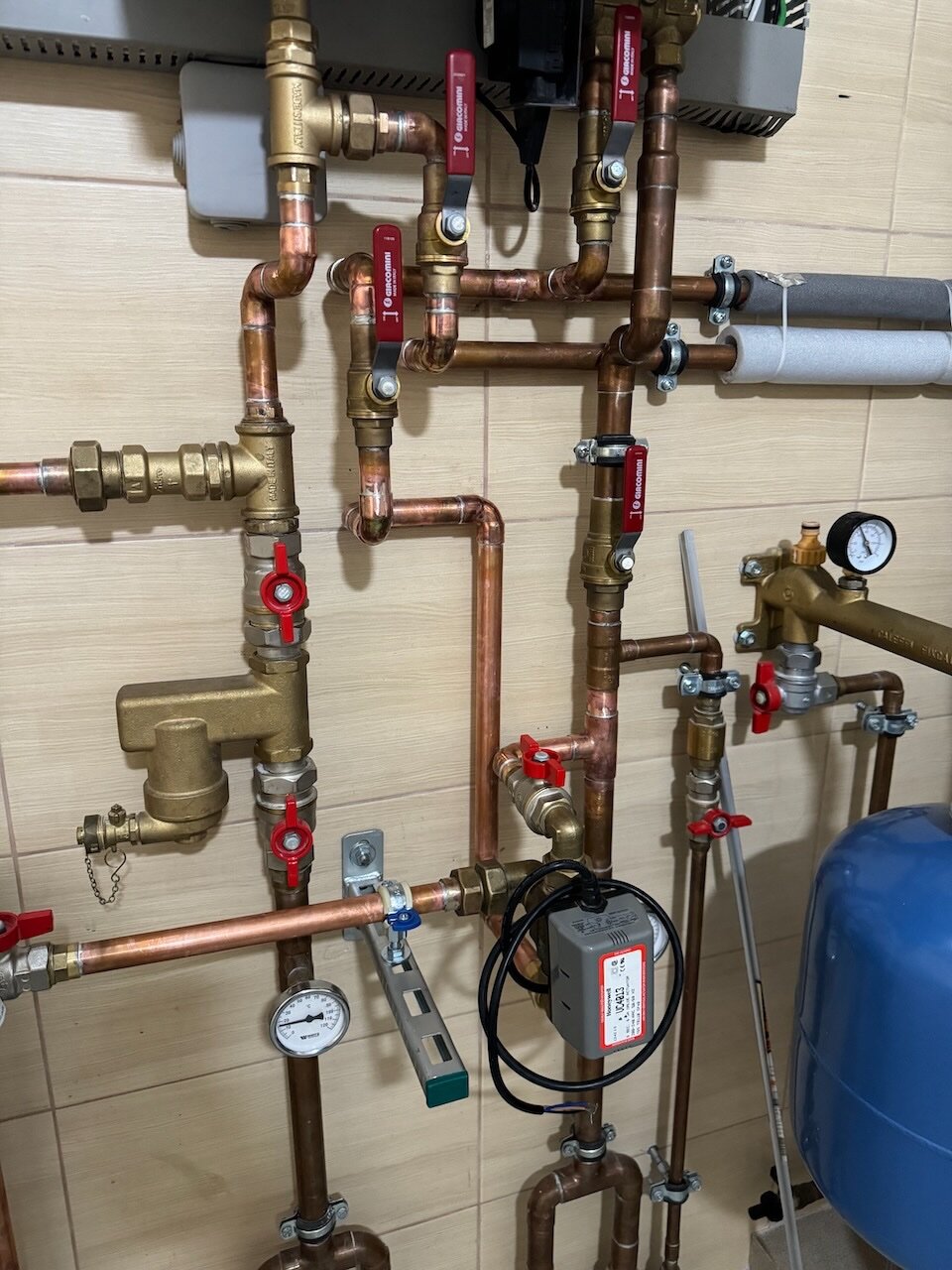

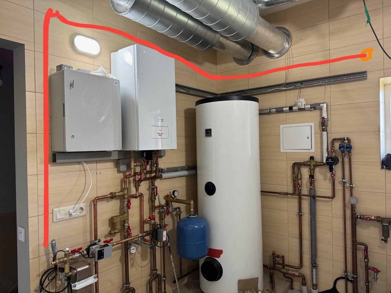

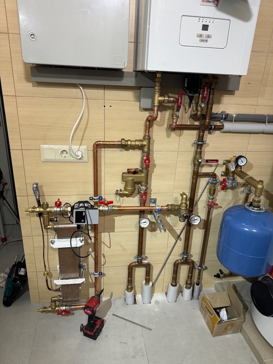

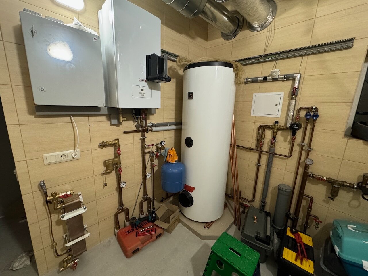

volomoto Опубліковано: 31 жовтня 2024 Автор Поділитись Опубліковано: 31 жовтня 2024 Хоч в мене система опалення і була спроектована під ТН, але нормальної точки врізки я не передбачив на етапі початкового монтажу котельні. Проте там багато місця, зокрема вільна стіна навпроти котла, то як мінімум туди можна примостити гідромодуль ТН або просто теплообмінник з обв'язкою, а вже звідти протягнути труби і з'єднати з існуючою системою. Але якщо йти таким шляхом, то виходить дуже багато мідної труби 28мм (не мідь релігія не дозволяє) і все то буде йти під стелею і перетинатись з вентиляцією. А якщо прокладати по стіні, то феєрично багато мідної труби виходить, тому не варіант. В результаті вирішив, що все треба якось втиснути на тій же стіні, що й електрокотел: ППТО закріпили до стіни з допомогою саморобного кронштейна: Прихований текст А потім пішла жара: Прихований текст В кінцевому результаті вийшло отак: Також тато мені зварив підставку під зовнішній блок: Прихований текст І я домовився з кондиціонерщиками, щоб проклали фреонову трасу, яка має йти отак в металевому коробі: Прихований текст 17 1 Посилання на коментар Поділитися на інших сайтах More sharing options...
igorrius Опубліковано: 31 жовтня 2024 Поділитись Опубліковано: 31 жовтня 2024 2 часа назад, volomoto сказал: я домовився з кондиціонерщиками, щоб проклали фреонову трасу, яка має йти отак в металевому коробі укоротить трассу как то можно ? по полу никак не пустить трассу ? Посилання на коментар Поділитися на інших сайтах More sharing options...
razzil Опубліковано: 1 листопада 2024 Поділитись Опубліковано: 1 листопада 2024 Бачу велику перевагу такого рішення в тому, що його легше інтегрувати в існуючу систему опалення, якщо місця не багато. Теплообмінник досить компактним виглядає. Електронну частину внутрішнього блоку, десь окремо можно сховати. Дуже цікаво, чекаю на продовження! 5 Посилання на коментар Поділитися на інших сайтах More sharing options...
volomoto Опубліковано: 1 листопада 2024 Автор Поділитись Опубліковано: 1 листопада 2024 12 годин тому, igorrius сказав: укоротить трассу как то можно ? по полу никак не пустить трассу ? Ні, це найкоротший шлях. Посилання на коментар Поділитися на інших сайтах More sharing options...
