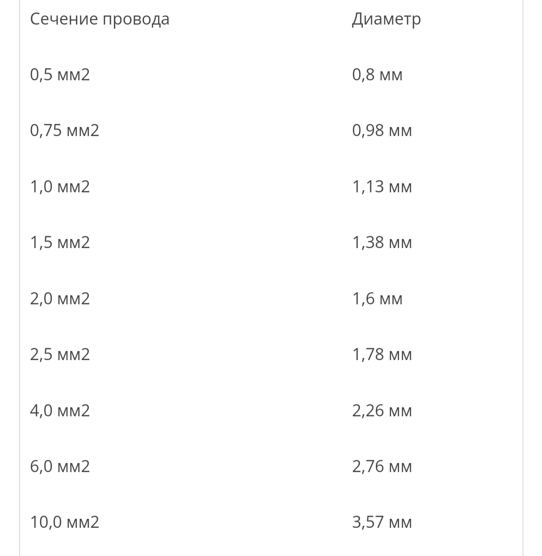

Фрай Опубліковано: 20 січня 2025 Поділитись Опубліковано: 20 січня 2025 (змінено) Монтую щиток і потрібні відрізки на зʼєднання між автоматами і щитками, але не можу класифікувати кабель мідні моножили. Її діаметр 2.16-2.20мм, не можу вирахувати перетин. У мене виходить +/- 3 квадрати, а у таблиці такого немає. Що то може бути? Змінено 20 січня 2025 користувачем Фрай Посилання на коментар Поділитися на інших сайтах More sharing options...
ЯД Опубліковано: 20 січня 2025 Поділитись Опубліковано: 20 січня 2025 1 годину тому, Фрай сказав: Монтую щиток і потрібні відрізки на зʼєднання між автоматами і щитками, але не можу класифікувати кабель мідні моножили. Її діаметр 2.16-2.20мм, не можу вирахувати перетин. У мене виходить +/- 3 квадрати, а у таблиці такого немає. Що то може бути? Тю, пиэрквадрат) 2.16 это 3.66мм2. 2.2 - 3.8мм2 Это наверное то, что должно было быть 4 Да и в Гугле таблички есть 3 Посилання на коментар Поділитися на інших сайтах More sharing options...
Фрай Опубліковано: 20 січня 2025 Поділитись Опубліковано: 20 січня 2025 Я простіше рахую, 2.16 у квадраті помножити на 0.785 = 3.66, а це аж ніяк не 4 квадрата та й 2.2 також буде 3.8 квадрата, але 2.2мм то місцями )) скоріш за все ви правильно сказали, що 37 хвилин тому, ЯД сказав: Это наверное то, что должно было быть 4 Тобто, мало бути 4, а не є насправді, мабуть завтра куплю великі гільзочки та поставлю багатожилковий, бо навіть і 4 квадрата недотягує до 40А. хотілось красиво вигнути як у Енергона на фотках) та й моноліт наче краще в зʼєднаннях автоматів. Посилання на коментар Поділитися на інших сайтах More sharing options...
shneider_vova Опубліковано: 21 січня 2025 Поділитись Опубліковано: 21 січня 2025 6 годин тому, Фрай сказав: хотілось красиво вигнути як у Енергона на фотках) Зазвичай там не моножила. Посилання на коментар Поділитися на інших сайтах More sharing options...
ashim1990 Опубліковано: 21 січня 2025 Поділитись Опубліковано: 21 січня 2025 (змінено) 16 часов назад, Фрай сказал: Монтую щиток і потрібні відрізки на зʼєднання між автоматами і щитками, але не можу класифікувати кабель мідні моножили. Її діаметр 2.16-2.20мм, не можу вирахувати перетин. У мене виходить +/- 3 квадрати, а у таблиці такого немає. Що то може бути? Економ кабель. 16 часов назад, Фрай сказал: Змінено 21 січня 2025 користувачем ashim1990 Посилання на коментар Поділитися на інших сайтах More sharing options...
Фрай Опубліковано: 21 січня 2025 Поділитись Опубліковано: 21 січня 2025 17 хвилин тому, ashim1990 сказав: Економ кабель. Вже не згадаю вартість, але по ціні то було точно не економ, скоріше навпаки. але ж такі реалії нашого життя. Посилання на коментар Поділитися на інших сайтах More sharing options...
