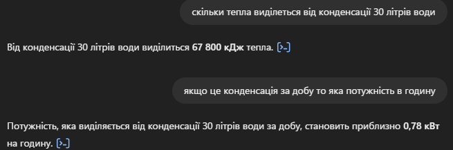

1 годину тому, standov сказав:
бо конденсація виділяє трошки тепла?) Це звичайно якийсь екстремальний кейс але тепла так нормально
А звідки цифра така в 30 л на добу? Може то тепло якраз і йде на підігрів приточного повітря, тобто відбувається теплообмін між приточним і витяжним повітряними потоками? Калькулятор показує температуру повітря вже на виході, думаю що з урахуванняв всіх фізичних процесів, тобто температуру повітря яке вийде з ТО і видується на вулицю, котре вже ніяк не взаємодіє з ТО.

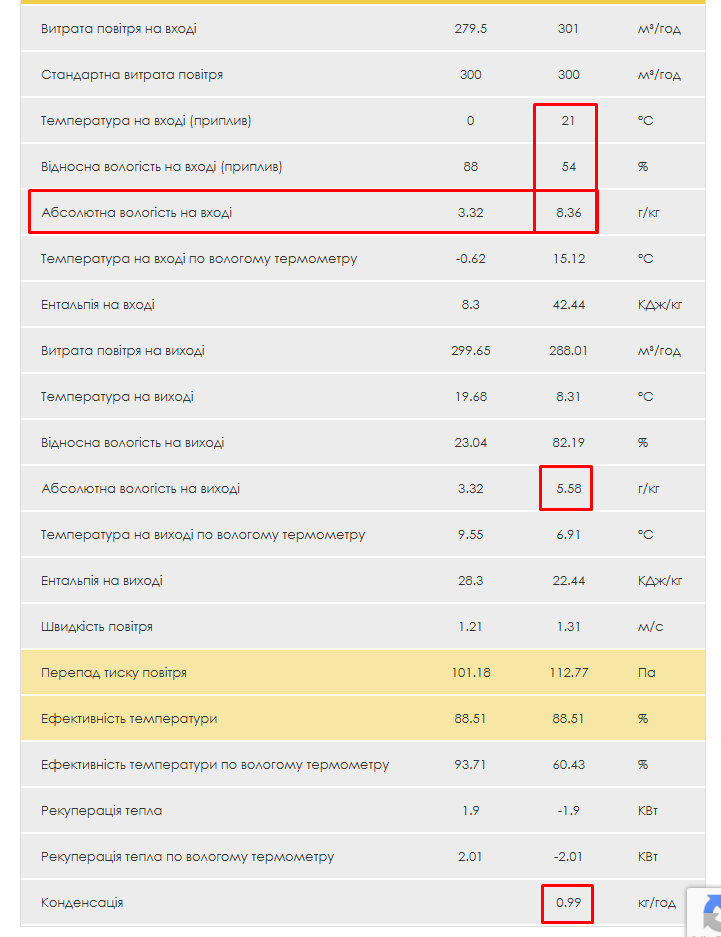

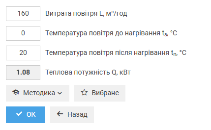

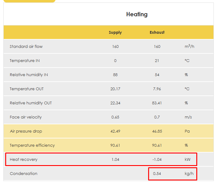

Ось мій кейс в даний момент, трохи більше 0.5 л конденсату в годину при 160 кубах, 0°C з вулиці, 21°C і 54% з будинку. Виділяється ~1 кВт тепла і якраз ця енергія витрачається на обігрів приточного повітря з 0°C до 20°C. А на виході з витяжки ~8°C, по датчиках приблизно це і показує. Тому як повітря там може ще додатково нагрітися на 3°C незрозуміло, якщо воно просто видувається по повітроводу.

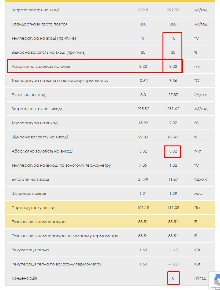

Щось я тут не дуже зрозумів як ви то рахуєте. Той самий калькулятор теплообмінника при 300 кубах, 0°C з вулиці і 18°C/30% з будинку показує що конденсату не буде зовсім 🤔 Точка роси 18°C/30% приблизно 0°C і саме така температура поступає в ПВУ, але на вході в ТО температура починає збільшуватися, тому що починаєтсья теплообмін, холодне повітря зустрічається з теплими пластинами ТО. Тому щось там конденсувати наче не має, ну може зовсім трохи, декілька крапель, але точно не 36 л на добу, як ви написали. При 20°C/30% також далеко не 50+ літрів конденсату, а лише ~0.5 л/год.

я це рахую як ябсолютну кількість вологи в 18 градусах 30% відносної вологості при 300 кубах. Я хз шо і як рахують оті калькулятори, при таких умовах конденсація на металевому ТО буде полюбому, в цьому проблема металевих ТО, саме тому вони обмезають і саме тому в них і дренаж, бо якась частина пластин має температуру достатню для цього процесу, чим меньший прогрів ТО повітрям з будинку *при інших рівних* (рівна *абсолютна* волога) тим більше буде конденсату, в пределе (все конденсується) буде десь 30 літрів на добу (але в дійсності звісно то недосяжні умови, в реалі будуть якісь половинка на серединку). Саме тому в будинках треба підтримувати взимку температуру якусь не низьку бо почнеться конденсація тупо на всьому.
ПС. 0.5 літрів (кг) НА ГОДИНУ, це 12 кг на добу, при ваших 160 кубах. Це і буде під 25-30 на 300 кубах, математика зійшлася.  ваш калькулятор рахує просто кількість абсолютну.
То не мій калькулятор, всі питання до виробника теплообмінників, це їх розробка ))) Рахує він багато чого, але я не вдавався в деталі, звіряюся тільки по температурах (на скріні розширені розрахунки).
Дійсно, при 300 кубах приблизно 1 л в годину і 25 л на добу набіжить. Але є нюанс, це при вологості 54% і 21°C, а ви говорили про 30% і 18°C, при таких умовах калькулятор показує що буде без конденсату. На скільки зрозумів ви про абсолютну вологість з будинку, то у випадку 54%/21°C видно що абсолютна вологість з будинку яка поступає в ТО і на виході з ТО відрізняється, значить частина вологи конденсує. У випадку 30%/18°C абсолютна вологість яка на вході, така і на виході, значить таки нічого не конденсує.
І ще один нюанс, це не металеві ТО, а полістирольні, з високою ефективністю.
Я рахував суто з тези що в начебто "сухому" повітрі, а 30/18 це справді "сухе" насправді досить дофіга води, якщо почне конденсуватися за якихось умов то може щатгпити так нормально) чи це відбувається в якомусь сценарії і в який мірі я не беруся рахувати, як і не уявляю як то можно просто порахувати в рамках "калькулятора", але загнати низькою температурою рекуператор в такий режим імхо запросто.
Я таки довірюся калькулятору, ніж видумовуватиму як самому це розрахувати. Думаю розробили його не першокурсники як курсову роботу, а все ж таки інженери які щось знають і не виключно що проводили якісь випробовування. Тому якщо по розрахунках показує що конденсату не буде, то може його дійсно і не буде. Інша справа що це ідеальні умови, тобто стабільний баланс потоків приток/витяжка і точні показання датчиків. Якщо десь буде дизбаланс, то це вже змінить результати в ту чи іншу сторону. Наприклад трохи більше притоку охолодить пластини більше в глибину ТО, відповідно температура витяжки в цій зоні знизиться і можливо наблизиться до точки роси. В такому випадку конденсат почне по трохи осідати між пластинами в найхолоднішій зоні і збільшувати опір витяжного потоку, що вплине на ефективність рекуперації, а це може знизити температуру на виході витяжки і холодна зона почне по трохи збільшуватися, а з нею і кількість конденсату між пластинами, яку витяжний вентилятор не зможе виштовхнути, бо можливо вже почнеться процес кристалізації.
Також якщо подивитися на форму ТО і прийняти за умову що вентиляція працює, а не запускається вперше при таких умовах, то отримаємо наступне. Нехай з вулиці температура від +5°C опускається до 0°C, з будинку +18°C стабільно, потоки рухаються назустріч один одному. І в момент коли з вулиці буде 0°C повітря поступає на прогріті пластини ТО. Зверху вони більш нагріті, а сама холодніша зона (приблизно) обведена жовтим. При 0°C з вулиці на виході з витяжки температура опуститься до +2°C (по калькулятору), а в автора датчик взагалі показує майже +6°C. Датчик знаходить скоріш за все не біля самого ТО, а напевно десь дальше, але думаю максимум на відстані 30-40 см. Але навіть якщо орієнтуватися на калькулятор і його +2°C, то така температура не є точкою роси для вхідного повітря 18°C/30%, а +6°C у автора тим більше.

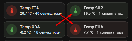

Тут одна загадка, як дачтик витяжки на виході показує майже +6°C, якщо при вхідних 0°C і 18°C/30% (сухе повітря) вихлоп наближається до +1°C (довіримося калькулятору). А де +1°C, там недалеко 0°C, а це вже точка роси і випадання конденсату. Якщо не помиляюся то захист від обмерзання (підігрів вуличного повітря) спрацьовує при +5°C (по замовчуванню), а якщо датчик показує майже +6°C, то система думає що все добре і не вмикає підігрів повітря, а можливо там вже почався процес обмерзання.
Хоча пан каже що не бачить обмерзання і датчики наче перевірив, але ТО весь у воді, що трохи суперечить одне другому, тому якась містика 😁 Ставлю на то, що або проблема з датчиком на виході з витяжки, відповідно не спрацьовує захист від обмерзання, або проблема з ТО, можливо розгерметизація і є перетік вуличного повітря прямо між пластинами, де витяжне повітря успішно конденсує.

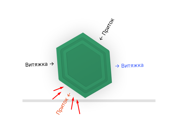

Ну считает то калькулятор правильно, не дураки его делали. Но, при определенных условиях, типа воздух движется равномерно по всему ТО, например.
В данной ПВУ вряд ли так будет, вентилятор с одной стороны на задней стенке, с другой на передней и потоки сильнее с одной стороны и по диагонали с другой. Потому уже не будет сходится с калькулятором имхо.

То что датчики "не врут" я проверил тем что отключив воздуховоды и на сухом ТО комнатной температуры двт поработать пол дня. Все 4 температуры были +- 0.2 градуса

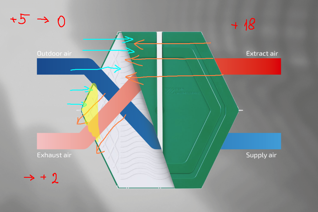

Якщо ще раз надумаєте витягнути ТО, витягніть обережно і поверніть в сторону приточного потоку і залиште на декілька хвилин, може до пів години. Якщо з приточного каналу почне стікати конденсат, то цілком можливо що є розгерметизація між пластинами. По нормальному потоки ніяк не мають пересікатися і відповідно конденсат ніяк не перетікає в приточні канали ТО. Чисто моя думка, може хибна, але я б спробував.
Приблизно ось так.
8 хвилин тому, ЯД сказав:
Думаю це не має значення, в ТО відстань між пластинами однакова і створюють вони однаковий опір, тому не може повітря проходити між одними пластинами більше/швидше, ніж між другими.
2 хвилини тому, TaurosRMK сказав:
Приблизно ось так.

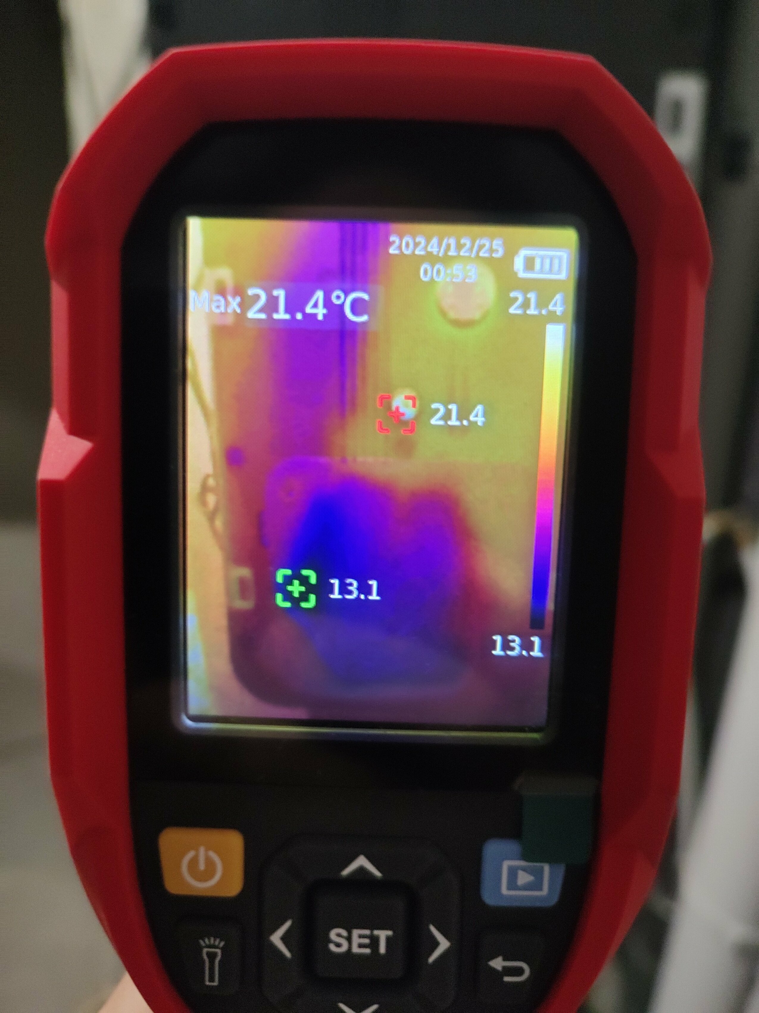

Ну если верить тепловизору, то с одной стороны пластины сильно холоднее чем с другой, и как раз с той стороны, где сильнее поток.

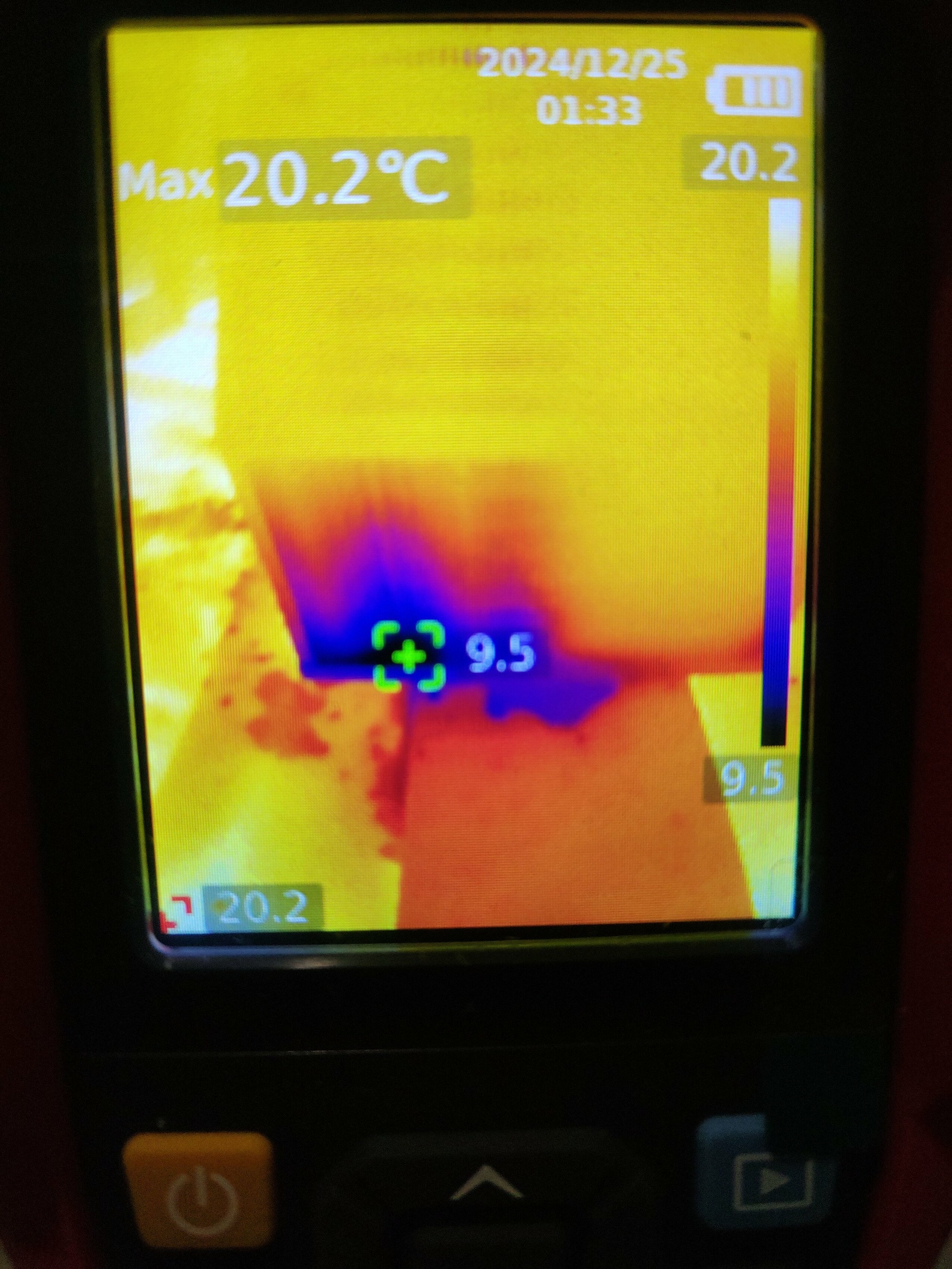

А в процесі роботи, тобто при закритій ПВУ, є можливість подивитися тепловізором з боків (зліва/справа)? На скільки точно тепловізор показує інформацію? Тобто якщо на виході з ТО датчик показує +6, то тепловізором можна якось це перевірити? Якось звірити чи на виході витяжки дійсно те, що показує датчик.
13 хвилин тому, TaurosRMK сказав:
Ну там погрешность по показанию температуры по мануалу до 2 градусов (хотя из того, что я замерял, было достаточно рядом с показаниями, например температура воды отопления), но в нем то самое основное это разница в температурах, и это видно до 0.1 градуса. Потому как термометр - хз, надо найти достоверную температуру, типа кипятка, посмотреть что покажет.
А через корпус видно немного, но крышка ТО ж с каучуком, корпус - пенопласт
Вот как пример, это установка, видно приток с улицы и сам ТО, но температура крышки уже 13
