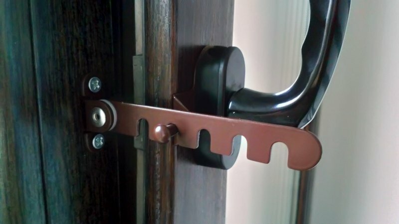

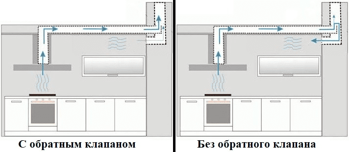

normal Опубліковано: 14 листопада 2024 Поділитись Опубліковано: 14 листопада 2024 11 годин тому, Nesnakomez сказав: решетки вентиляции дует внутрь холодный воздух На вентканалі повинен бути зворотній клапан 11 годин тому, Nesnakomez сказав: есть два окна, но держать их открытыми в холодное время года- не комфортно Якщо фурнітура без мікропровітрення, або потрібен повітрообмін десь між мікро та звичайним, то ставиться така гребінка Посилання на коментар Поділитися на інших сайтах More sharing options...

porterlv Опубліковано: 14 листопада 2024 Поділитись Опубліковано: 14 листопада 2024 28 хвилин тому, normal сказав: На вентканалі повинен бути зворотній клапан В даному випадку клапан може стати фатальною помилкою. По ідеї, чуваку зараз би мали обрізати газ, Бо атмосферник стоїть без приточки. Це грубе порушення. Вікно не є притічною вентиляцією, бо його можна закрити повністю. І на ранок вигрібай небіжчиків... Зараз зворотня тяга витяжки по суті ратує життя... Схоже, чувак цього не розуміє... * через правильну вентиляцію будинок може втрачати 20 -30% тепла. Тому про правильну зараз, мабуть, не потрібно. Але необхідний ПОСТІЙНИЙ притік в приміщенні з атмосферним котлом мусить бути. Яким він мусить і як то зробити описано в "правилах експлуатації газових установок" та в інструкції котла. 7 Посилання на коментар Поділитися на інших сайтах More sharing options...

normal Опубліковано: 14 листопада 2024 Поділитись Опубліковано: 14 листопада 2024 (змінено) 34 хвилини тому, porterlv сказав: Вікно не є притічною вентиляцією А витяжка є??? Прочитайте ДБН починаючи з 9.26: в кухні повинен бути витяжний канал тільки для газової плити! Для ії притоку повинна бути кватирка (вікно яке відчиняється), а для притоку котла з відкритою камерою згоряння повинен бути припливний пристрій площею від 0,025м2, який саме напевно вказано в інструкції до котла (але то не вентканал над плитою). Може там витяжка з плити дує все всередину без зворотнього клапану Змінено 14 листопада 2024 користувачем normal Посилання на коментар Поділитися на інших сайтах More sharing options...
Nesnakomez Опубліковано: 14 листопада 2024 Автор Поділитись Опубліковано: 14 листопада 2024 (змінено) 1 час назад, DimaF сказал: Это у вас так постоянно, обратная тяга или бывает нормальная? Если работает котел, то открытое на проветривание окно работает, если закрыть на микропроаетривание, то тяга в вентканале опрокидыаается. При неработающем котле хватает и микропроаетривания. Электровытяжка над плитой- мощная, вентканал перетягивает. В газовом проекте никаких приточек не предусмотрено. Их по моему тогда и не было еще, когда проект делали. Главное требование-чтобы было окно. Змінено 14 листопада 2024 користувачем Nesnakomez Посилання на коментар Поділитися на інших сайтах More sharing options...
