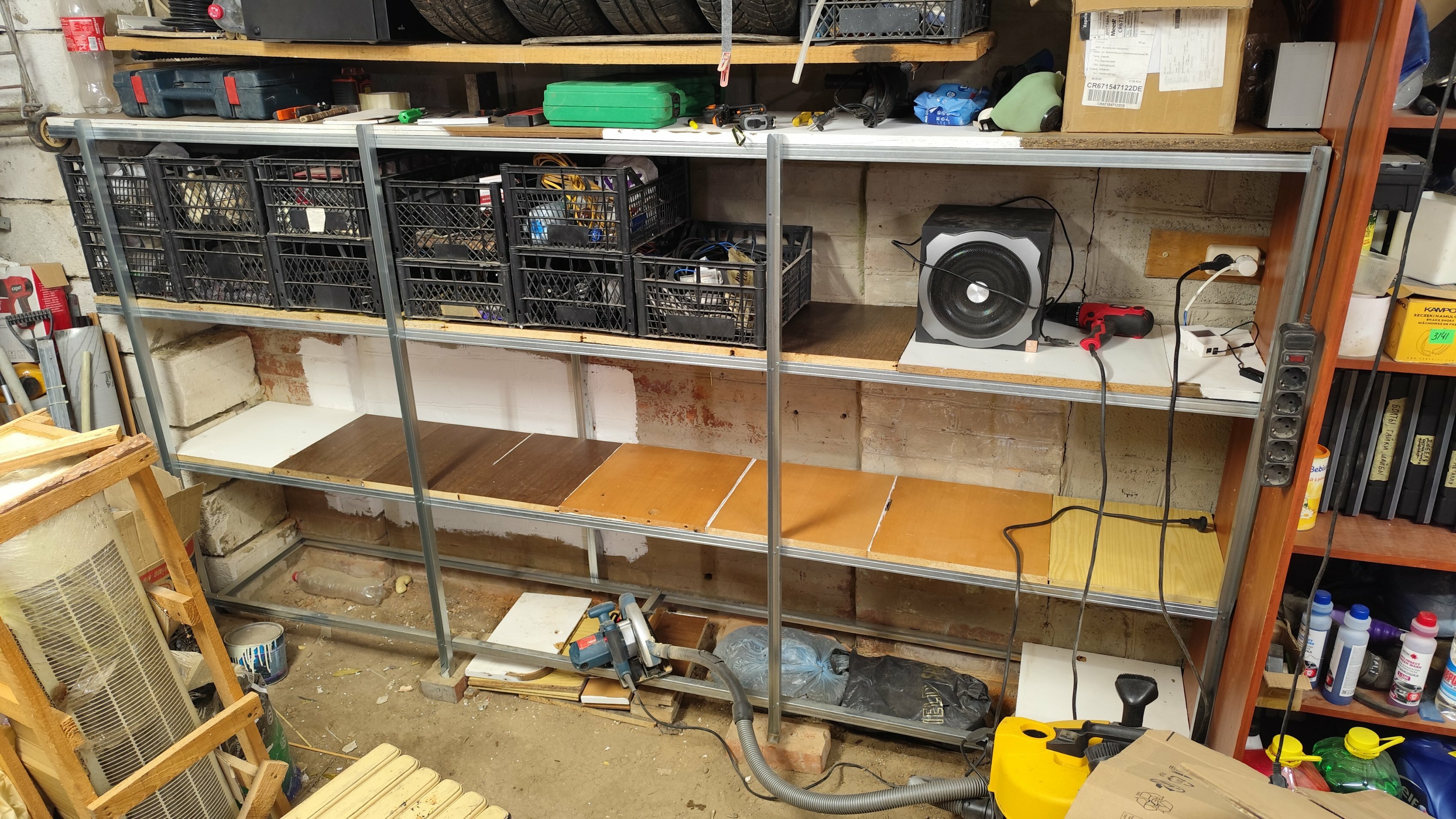

Enot123h Опубліковано: 6 січня Поділитись Опубліковано: 6 січня (змінено) Чи може хтось розрахувати максимальне навантаження на полицию і чи є сенс вертикаль підсилити - другий профіль прикрутити, щоб прямокутник вийшов. Профіль UD-27 0,6 мм, ячейка 90х45 см Змінено 6 січня користувачем Enot123h Посилання на коментар Поділитися на інших сайтах More sharing options...
Бармалей Опубліковано: 6 січня Поділитись Опубліковано: 6 січня а зачем расчеты...неужели "щупая" конструкцию не понятно, нужно усиление или нет Посилання на коментар Поділитися на інших сайтах More sharing options...
