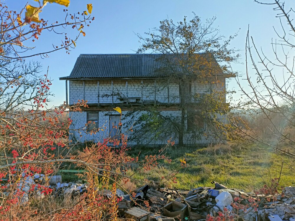

k.dmutriy Опубліковано: 11 листопада 2024 Поділитись Опубліковано: 11 листопада 2024 (змінено) Вітаю. Купив ділянку на якій стоїть недобудований будинок в 1,5 поверхи. Використовувався як сарай близько 15 років. Будинок на схилі фундамент зверху схила 40см в глубину по середині 60 см а внизу 80см. підкопав під фундамент і з сторони 80см під фундаментом чорнозем і заглиблений він на 10 см в землю. Тобто 70 виглядає назовні. Не утоплений пошкоджень (тріщин чи щось типу цього нема). Чи можу я розвалити все до фундамента і побудувати будинок з газобетону? Будинок який зараз є побудований в 1 кірпіч лінк на повідомлення з фотографіями Змінено 10 вересня 2025 користувачем Dr.Yura дописав лінк на повідомлення з фотографіями Посилання на коментар Поділитися на інших сайтах More sharing options...

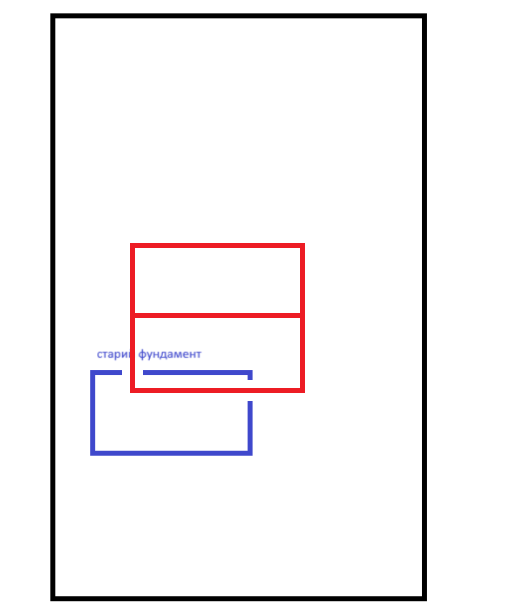

k.dmutriy Опубліковано: 12 листопада 2024 Автор Поділитись Опубліковано: 12 листопада 2024 33 минуты назад, normal сказал: Скоріше за 15 років просто змило верхній шар та залишилось тільки 10см і з-за цього материковий грунт під фундаментом поступово перетворився на родючий та почорнів (але краще раз побачити фото), якщо воно так досі простояло без відмостки і немає тріщин, то ще не встигло підмити фундамент - робіть підпорну стінку, досипайте\трамбуйте втрачене, утеплюйте цоколь, ставте відмостку і далі за планом (яким?) План я ще не знаю сам. Спочатку треба вирішити питання з фундаментом. Грунт той що там є не чіпати? Він не почне просідати коли вага виросте? Будинок 7*12 м планів багато але вони поки не чіткі. Як варіант залишити кірпіч (він там білий) і добудувати з газобетону 2 поверх. Хоча в ідеалі було б добре якби будинок був трохи більший щоб не будувати 2 поверхи. Я подивився як роблять добудови до існуючого фундаменту і там у всіх проблеми в примиканні. Буду радий якщо хтось запропонує свої варіанти . Посилання на коментар Поділитися на інших сайтах More sharing options...
DimaF Опубліковано: 12 листопада 2024 Поділитись Опубліковано: 12 листопада 2024 (змінено) 2 часа назад, k.dmutriy сказал: Планується в 2. Ну тут я бы не рисковал. 1 этаж точно без проблем, а 2 лотерея. Фото бы выложили для представления о чем речь. Змінено 12 листопада 2024 користувачем DimaF Посилання на коментар Поділитися на інших сайтах More sharing options...

k.dmutriy Опубліковано: 12 листопада 2024 Автор Поділитись Опубліковано: 12 листопада 2024 1 час назад, DimaF сказал: Фото бы выложили для представления о чем речь. Як буду на ділянці зроблю фото і викладу тут Посилання на коментар Поділитися на інших сайтах More sharing options...

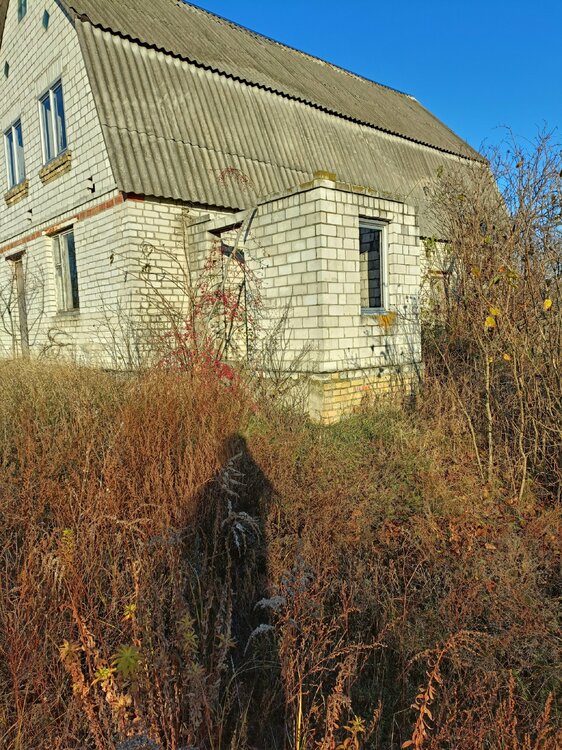

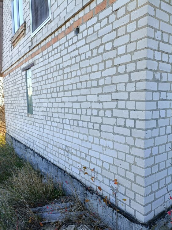

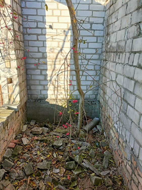

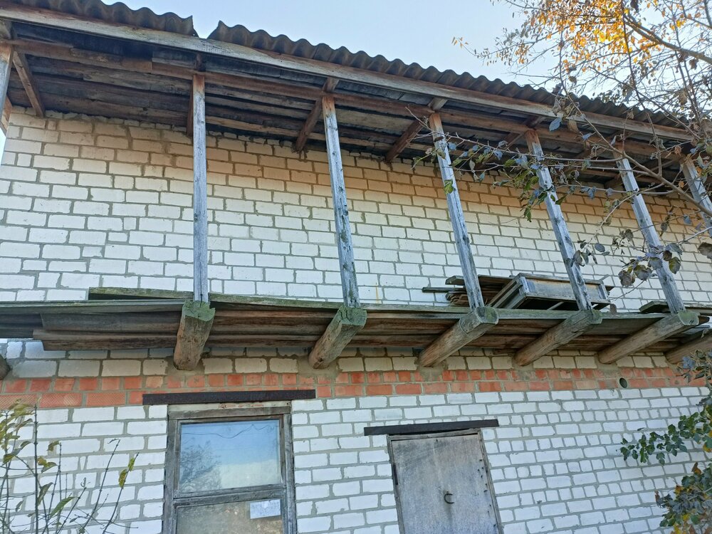

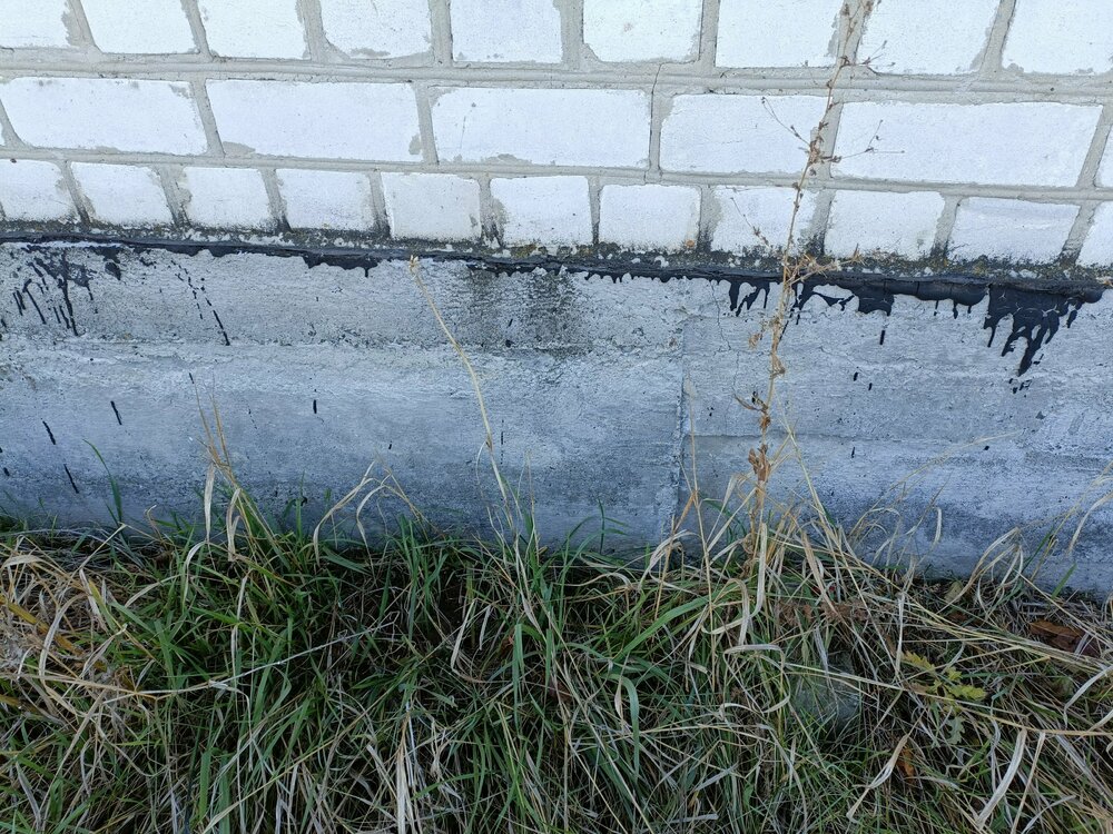

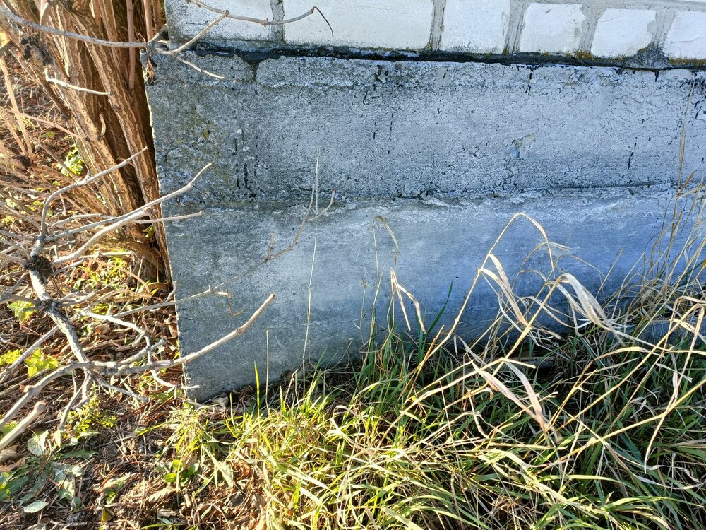

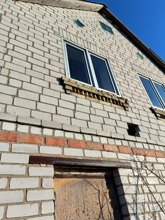

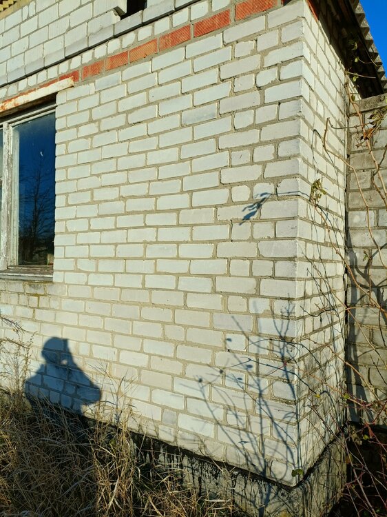

k.dmutriy Опубліковано: 12 листопада 2024 Автор Поділитись Опубліковано: 12 листопада 2024 5 часов назад, ПГС-Проект сказал: Трохи далекувато від Дніпра... Були б Ви ближче, допоміг би! Робіть фото, та викладайте- будемо радити. Але то будуть лише поради, таким не ризикують... А скажіть що саме фоткати? Підкласти фундамент і там схотквти? Чи взагалі будинок? Може на щось звернути більшу увагу? Посилання на коментар Поділитися на інших сайтах More sharing options...

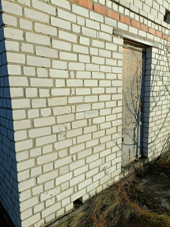

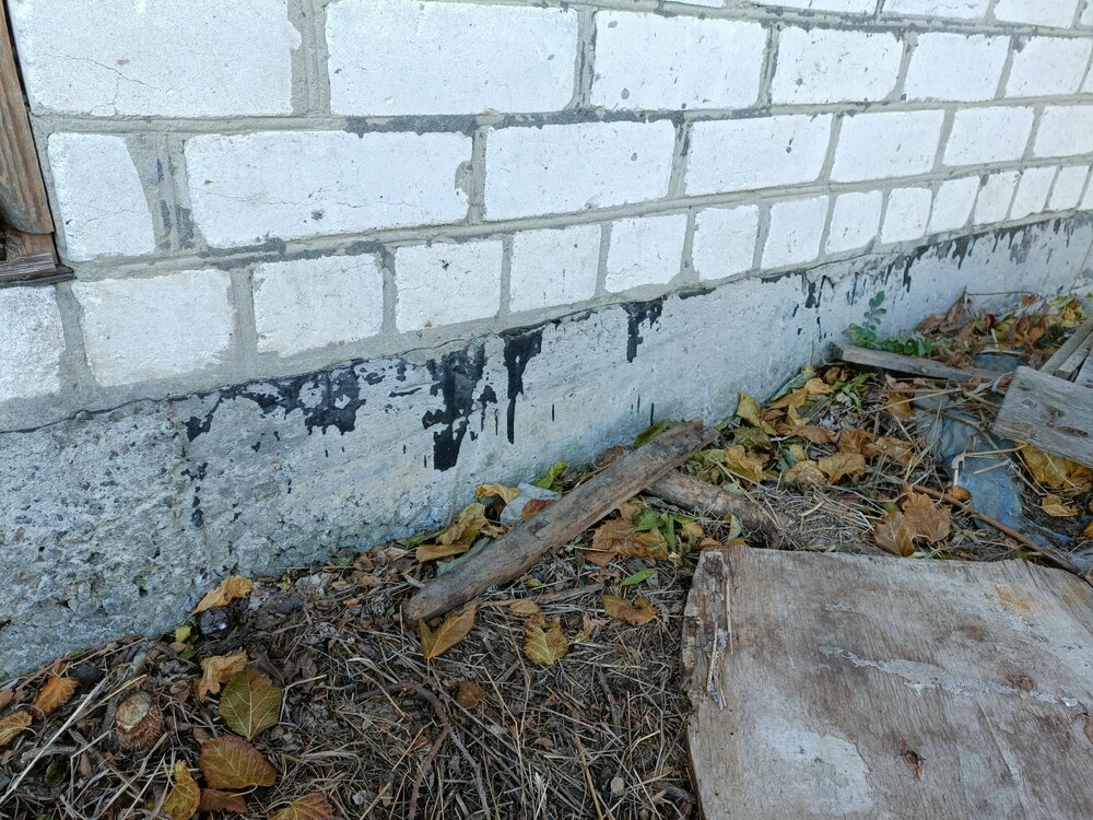

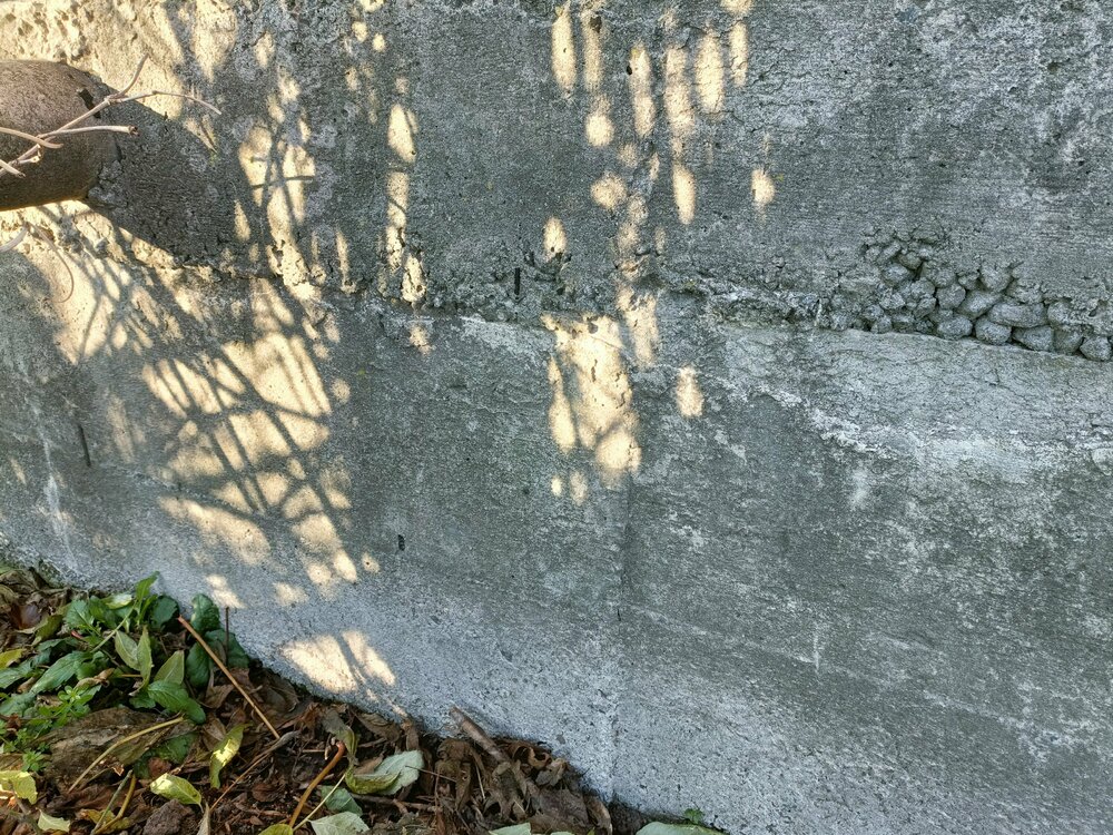

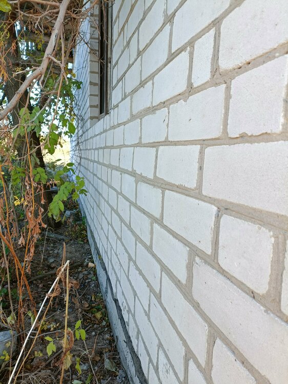

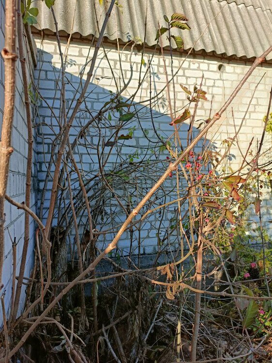

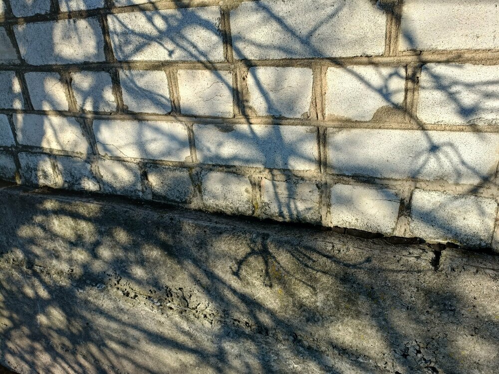

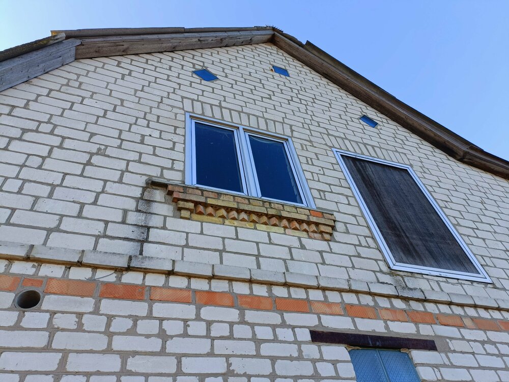

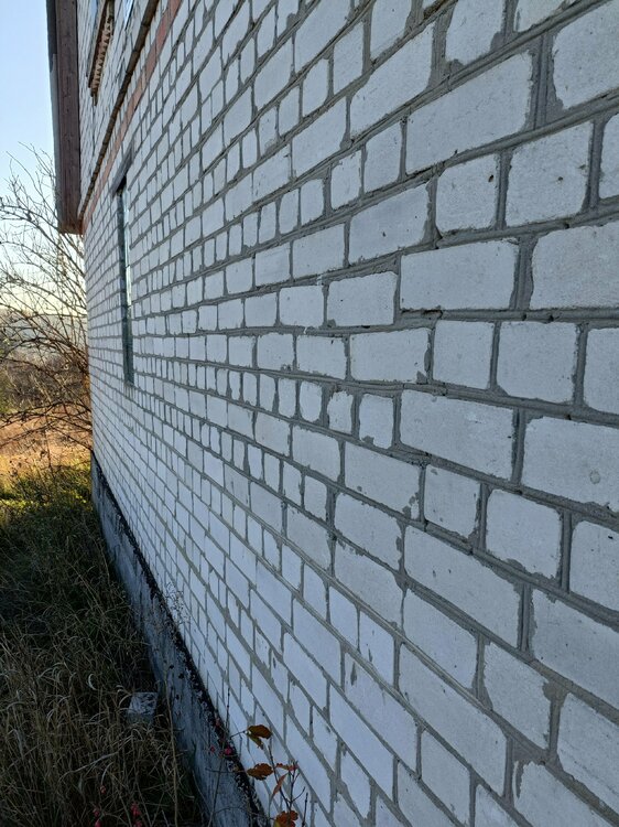

normal Опубліковано: 13 листопада 2024 Поділитись Опубліковано: 13 листопада 2024 8 годин тому, k.dmutriy сказав: там просто красивий вид відкривається Красивий вид не замінить постійню біготню по сходах, якщо є можливіть зробити одноповерховий, то треба нею користуватись і зробити прибудову 8 годин тому, k.dmutriy сказав: що саме фоткати? Фундамент де його найбільше видно 70см, стіну і фронтон, щоб оцінити якість кладки, щоб видно з чого перемички, можна і внутрішню несучу стіну 1 Посилання на коментар Поділитися на інших сайтах More sharing options...

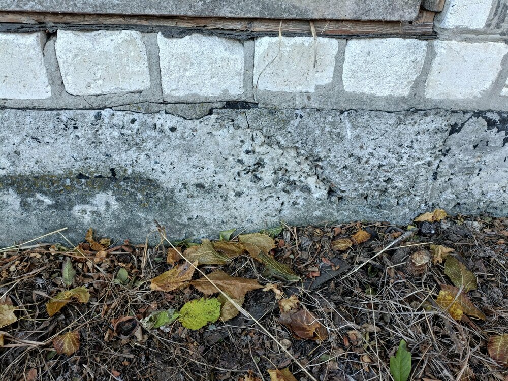

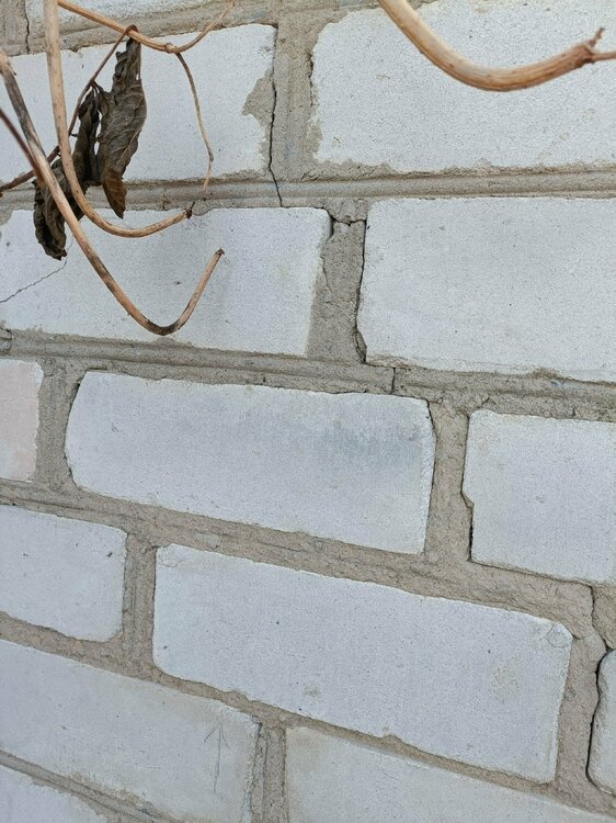

ПГС-Проект Опубліковано: 13 листопада 2024 Поділитись Опубліковано: 13 листопада 2024 Також вузол спирання\примикання стін на фундаменти, чи є там гідроізоляція... Чи армувалась кладка цегли, армопояси? Посилання на коментар Поділитися на інших сайтах More sharing options...

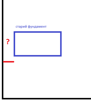

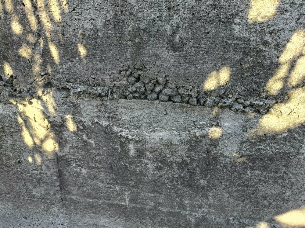

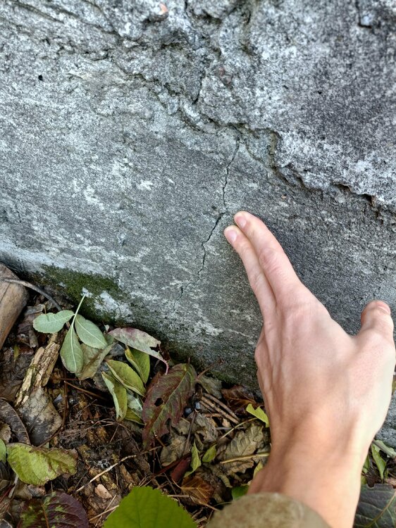

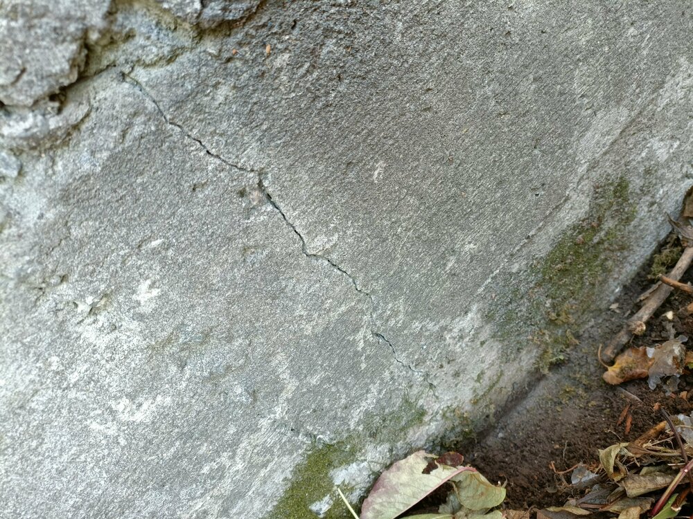

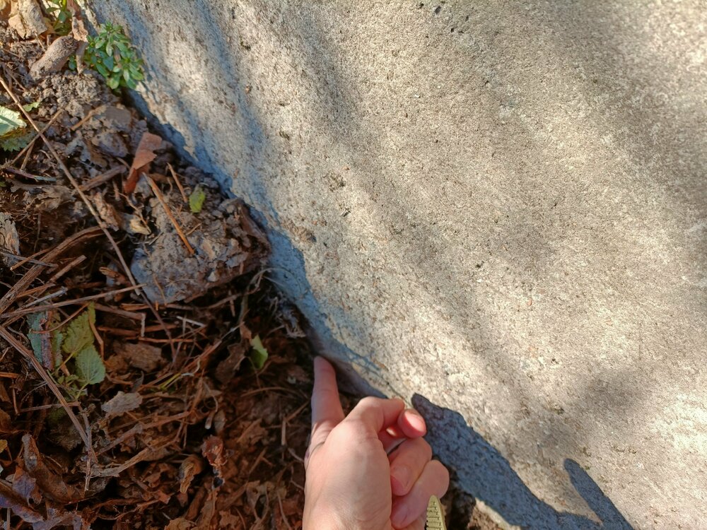

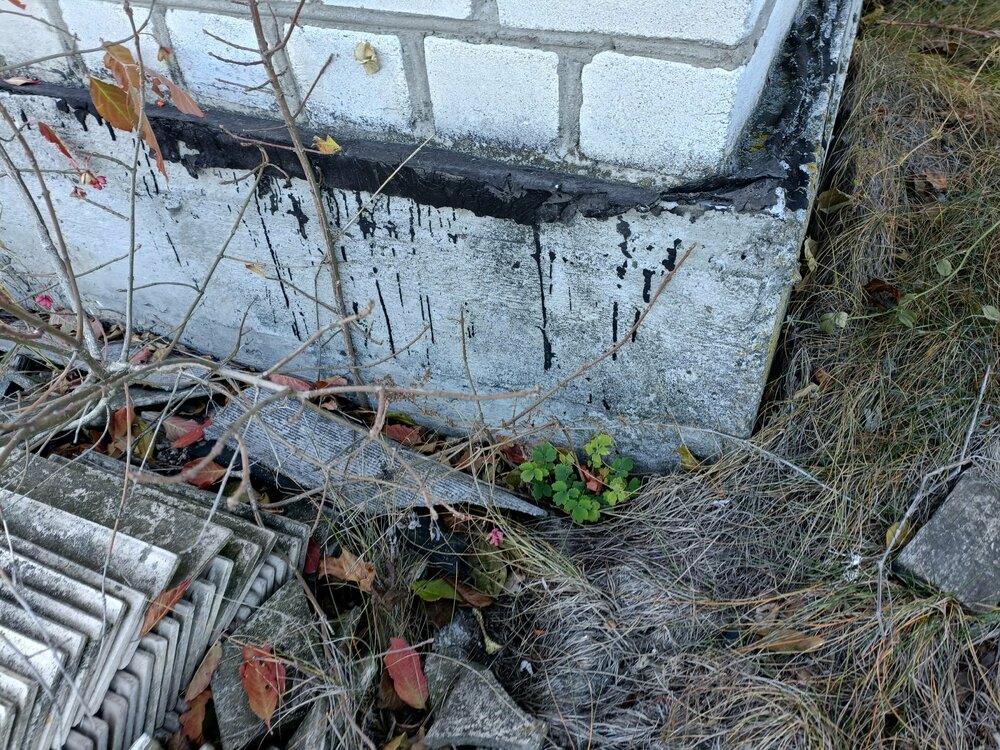

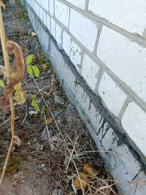

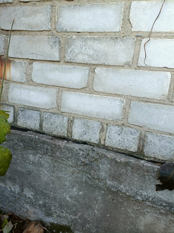

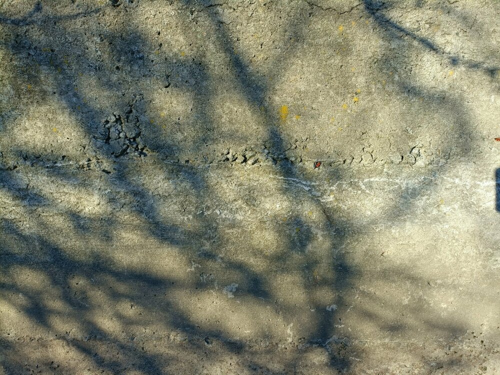

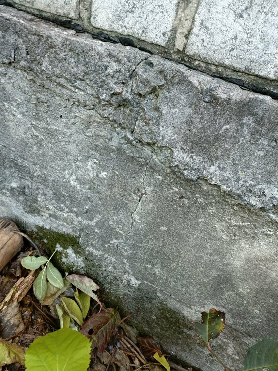

k.dmutriy Опубліковано: 17 листопада 2024 Автор Поділитись Опубліковано: 17 листопада 2024 В 13.11.2024 в 07:36, normal сказал: Красивий вид не замінить постійню біготню по сходах, якщо є можливіть зробити одноповерховий, то треба нею користуватись і зробити прибудову Фундамент де його найбільше видно 70см, стіну і фронтон, щоб оцінити якість кладки, щоб видно з чого перемички, можна і внутрішню несучу стіну Передивився уважно весь фундамент і знайшов тріщину. Вона там де примикає маленька добудова. Фундамент у будинку і прибудови різний але кладка трохи лягає на фундамент будинку Посилання на коментар Поділитися на інших сайтах More sharing options...
k.dmutriy Опубліковано: 17 листопада 2024 Автор Поділитись Опубліковано: 17 листопада 2024 В 13.11.2024 в 10:11, ПГС-Проект сказал: Також вузол спирання\примикання стін на фундаменти, чи є там гідроізоляція... Чи армувалась кладка цегли, армопояси? Там на фото я пальцем показую де закінчується фундамент. Посилання на коментар Поділитися на інших сайтах More sharing options...

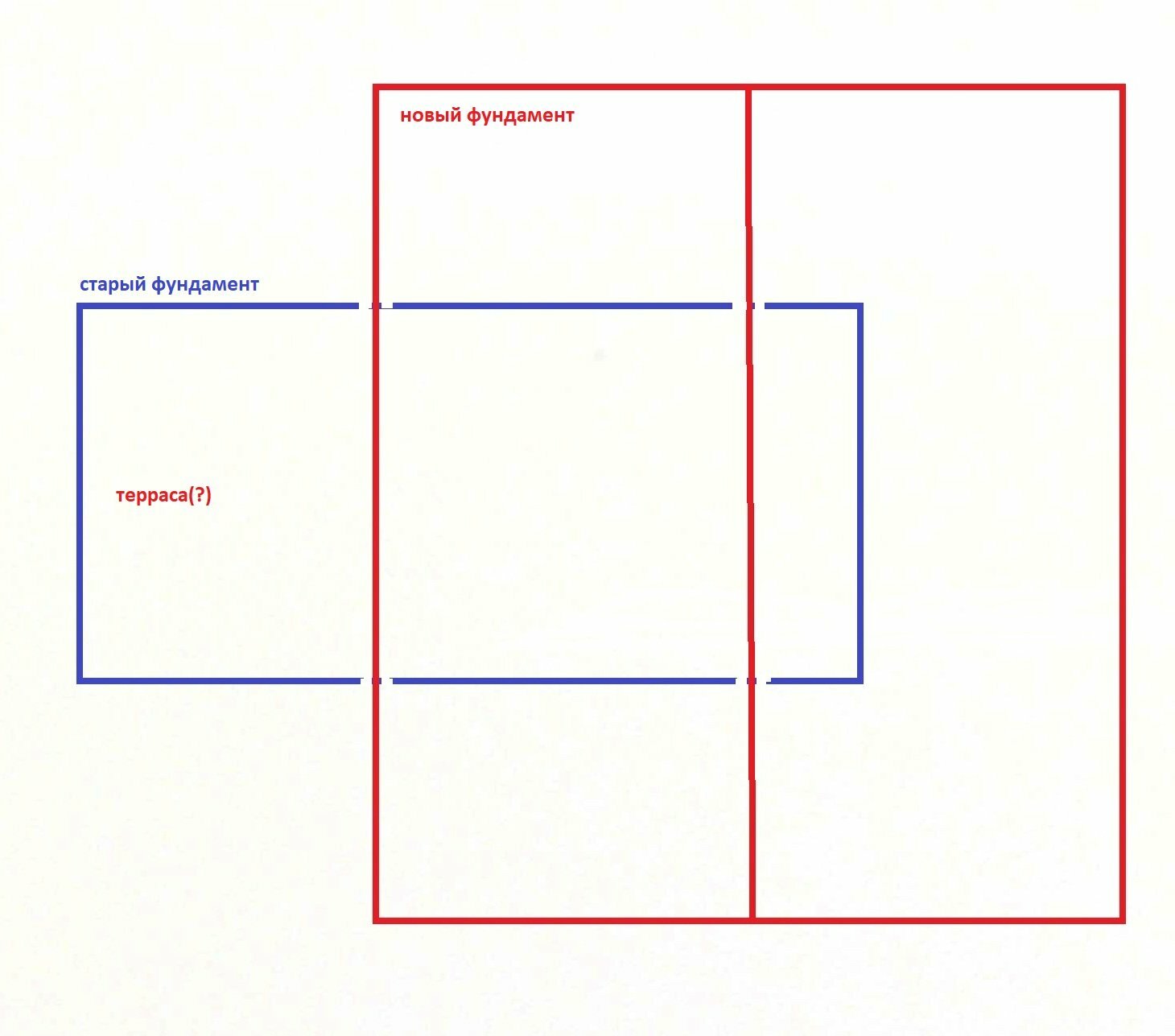

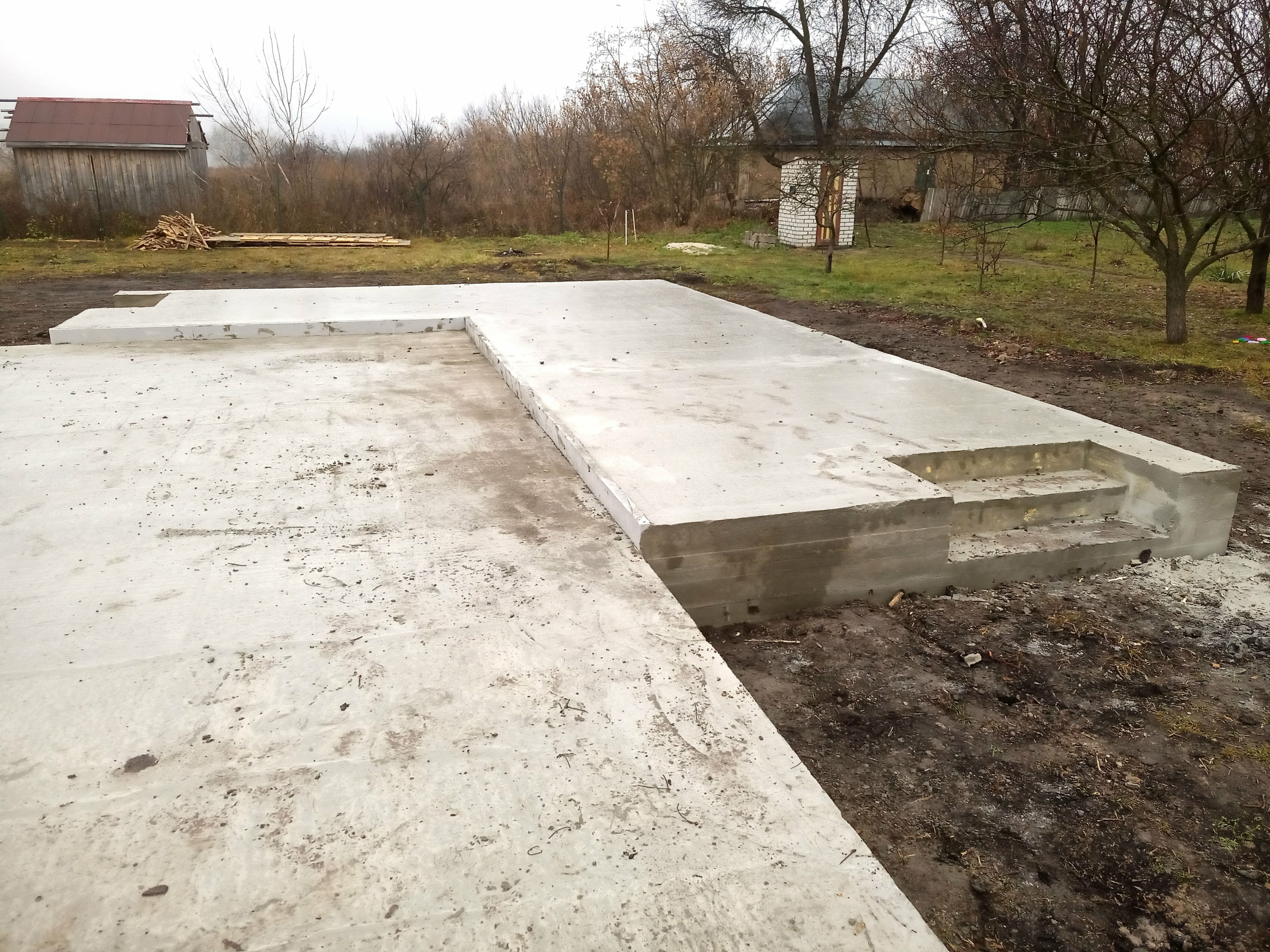

andrey_ka Опубліковано: 17 листопада 2024 Поділитись Опубліковано: 17 листопада 2024 12.11.2024 в 13:28, k.dmutriy сказав: Буду радий якщо хтось запропонує свої варіанти . Знести все до фундаменту . Зробити зворотню засипку з ущільненням , зверху залити армовану плиту 150мм. І будувати будинок той , який вам хочеться. А не прив`язуватись до існуючого. Ви собі навіть не уявляєте , який це геморой відновлювати старе. 1 Посилання на коментар Поділитися на інших сайтах More sharing options...
k.dmutriy Опубліковано: 17 листопада 2024 Автор Поділитись Опубліковано: 17 листопада 2024 1 минуту назад, andrey_ka сказал: Знести все до фундаменту . Зробити зворотню засипку з ущільненням , зверху залити армовану плиту 150мм. І будувати будинок той , який вам хочеться. А не прив`язуватись до існуючого. Ви собі навіть не уявляєте , який це геморой відновлювати старе. Прив'язка то всеодно буде до фундаменту. Ну і я не планував плиту а хотів по грунту робити. Для чого плиту? В принципі в будинку тільки зовнішні стіни але тонкі і їх треба добре утепляти. А якщо будувати зразу з газобетону то утепляти треба буде меньше. Ну і знести все до фундаменту це робота і затрати. Але насправді спочатку я тільки такий варіант розглядав. Але це і довше і дорожче Посилання на коментар Поділитися на інших сайтах More sharing options...

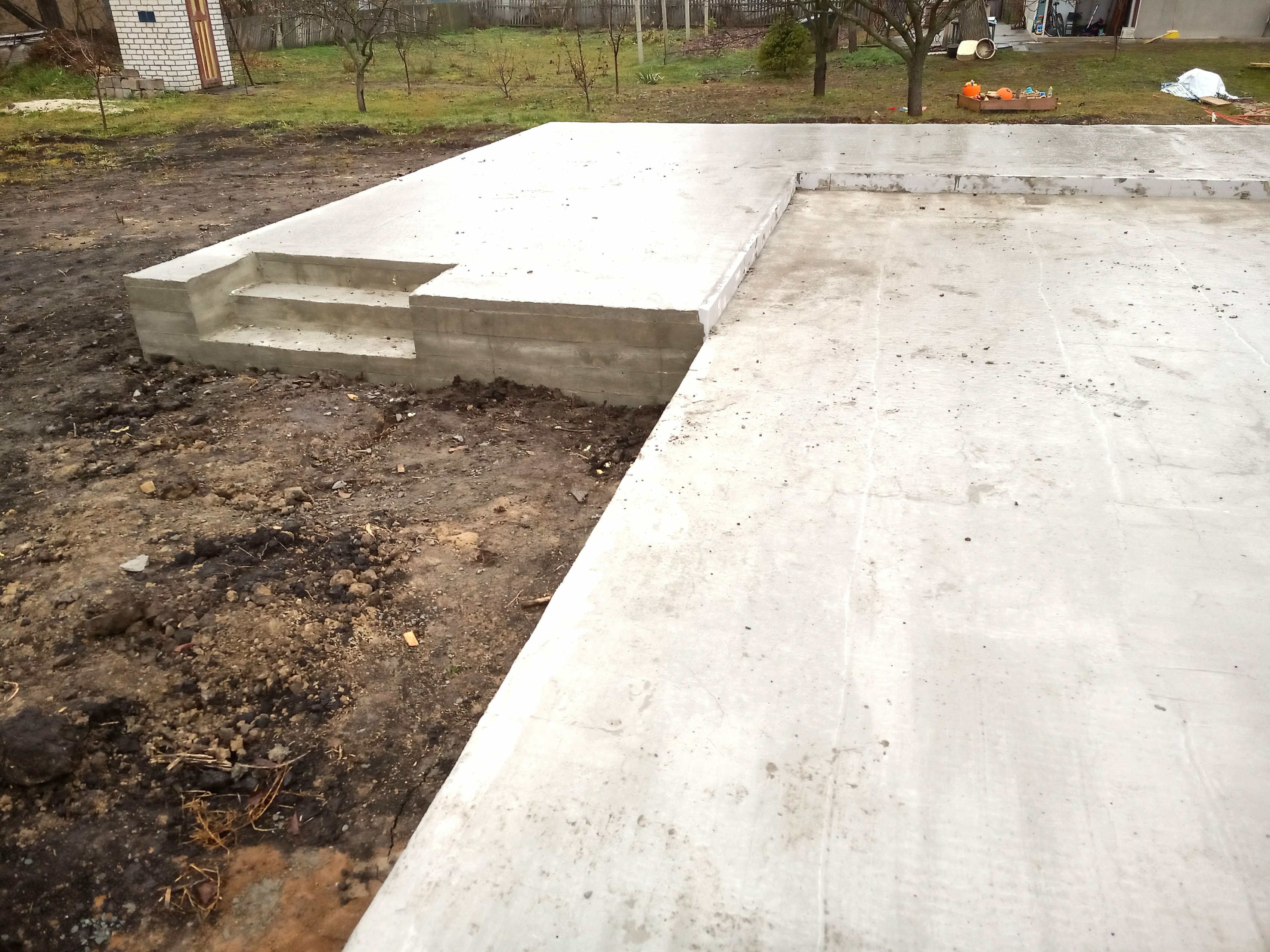

Maryan_bhfz Опубліковано: 17 листопада 2024 Поділитись Опубліковано: 17 листопада 2024 46 хвилин тому, andrey_ka сказав: нести все до фундаменту . Зробити зворотню засипку з ущільненням , зверху залити армовану плиту 150мм. І будувати будинок той , який вам хочеться. А не прив`язуватись до існуючого. Ви собі навіть не уявляєте , який це геморой відновлювати старе. 100%, я б теж саме так і робив, тут купа переваг. 0 ризику від просідання основи під підлогою, не потрібні фундаменти під перестінки, заливаючи одразу всю плиту набагато простіше добитись рівної чорнової основи у всьому будинку. Ну і плита буде таким собі армопоясом для існуючого фундаменту. 2 Посилання на коментар Поділитися на інших сайтах More sharing options...
