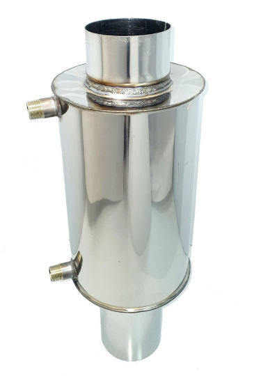

apereverzev Опубліковано: 13 січня 2025 Поділитись Опубліковано: 13 січня 2025 7 часов назад, Oleksandr Panchenko сказал: це воно? -у цей пінопласт ще дві решіточки вставили згори і знизу. Скорее всего нет. Вот так выглядит: Печь у вас огого какой мощности, но КПД будет крайне мало. А вот с таким тепообменником, можно весь дом обогреть, да еще и горячую воду приготовить. Посилання на коментар Поділитися на інших сайтах More sharing options...

yur43 Опубліковано: 14 січня 2025 Поділитись Опубліковано: 14 січня 2025 13 годин тому, apereverzev сказав: Скорее всего нет. Вот так выглядит: оті штуцери, вони під рідкий теплоносій? А як немає електрики і відсутня циркуляція, воно куди кипить ? Посилання на коментар Поділитися на інших сайтах More sharing options...
apereverzev Опубліковано: 14 січня 2025 Поділитись Опубліковано: 14 січня 2025 7 часов назад, yur43 сказал: оті штуцери, вони під рідкий теплоносій? А як немає електрики і відсутня циркуляція, воно куди кипить ? да, под жидкий. В идеале нужно делать дымоход с раздвоенным каналом, и заслонкой (желательно автоматической). Заморочиться придется, конечно, но зато можно получить сотни киловатт дешевой энергии, и меньше топить улицу. Обычно печи такого типа имеют крайне низкий кпд -(1-2%), что лично меня немного расстраивает). 2 Посилання на коментар Поділитися на інших сайтах More sharing options...

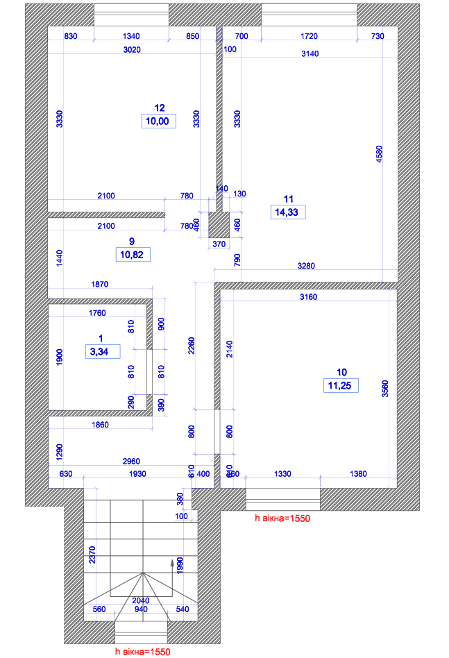

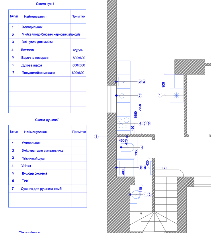

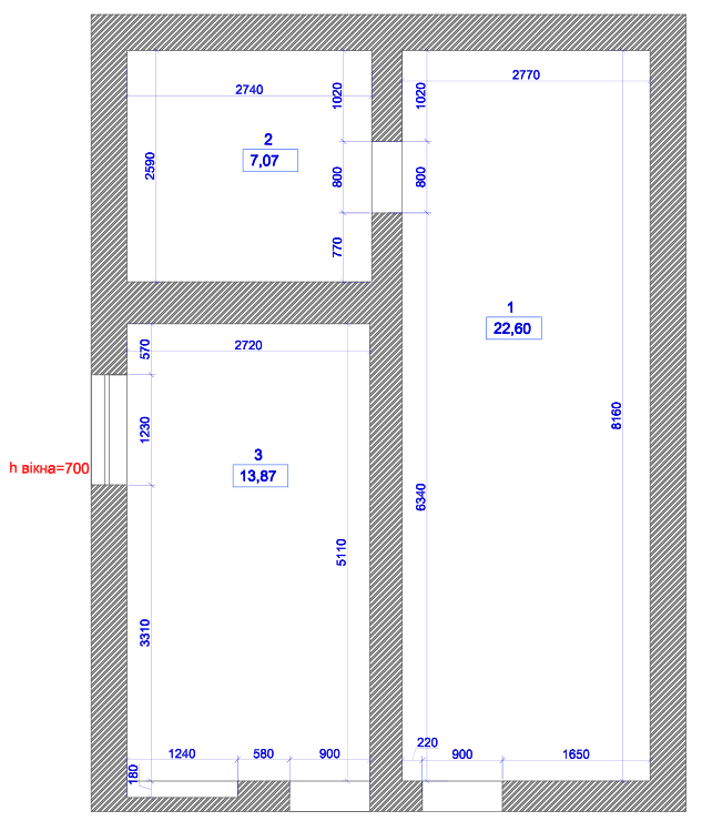

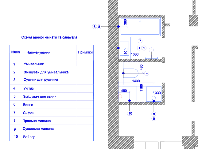

Oleksandr Panchenko Опубліковано: 25 січня 2025 Автор Поділитись Опубліковано: 25 січня 2025 (змінено) З січня ми почали дизайн-проект. Я хотів розуміти що і де буде - бо в голові булло все якось приблизно, а хотілося більш менш конкретно. З дизайном допомогала Альона , що виявилася дуже гарним спеціалістом, що врахувала усі зауваження. Все заміряно і накреслено на момент зимової паузи 2023-2024рр. - підвал, 1 поверх та 2 поверх 1 поверх 2 поверх Змінено 25 січня 2025 користувачем Oleksandr Panchenko 2 Посилання на коментар Поділитися на інших сайтах More sharing options...
Oleksandr Panchenko Опубліковано: 25 січня 2025 Автор Поділитись Опубліковано: 25 січня 2025 найбільше мені не сподобався один санвузол на 2 поверсі, що "проектував" ще пан М. - якщо сім'я ростиме і поверх буде повноцінно використовуватися краще мати ванну та туалет окремо, власне це найбільша зміна що відбулася по плануванню 2 Посилання на коментар Поділитися на інших сайтах More sharing options...
Oleksandr Panchenko Опубліковано: 25 січня 2025 Автор Поділитись Опубліковано: 25 січня 2025 в ході проекту було враховано все, що де буде - інтернет розетки, вимикачі, освітлення, вентиляція, типи покриття для стін, підлоги і потолка. Мені дуже сподобався результат - я змінив і врахував просто купу нюансів ще в час проекту, і чудово розумію що змінювати їх потім було б важко чи неможливо. 2 Посилання на коментар Поділитися на інших сайтах More sharing options...
Vikctor Опубліковано: 25 січня 2025 Поділитись Опубліковано: 25 січня 2025 48 минут назад, Oleksandr Panchenko сказал: краще мати ванну та туалет окремо Наслідки проживання в квартирах радянських часів... 1 Посилання на коментар Поділитися на інших сайтах More sharing options...
МаТраС Опубліковано: 25 січня 2025 Поділитись Опубліковано: 25 січня 2025 38 хвилин тому, Vikctor сказав: Наслідки проживання в квартирах радянських часів... Краще мати два туалета , один з них з ванною) 2 Посилання на коментар Поділитися на інших сайтах More sharing options...
DimaF Опубліковано: 25 січня 2025 Поділитись Опубліковано: 25 січня 2025 2 часа назад, Oleksandr Panchenko сказал: в ході проекту було враховано все, Еще неплохо это визуально представлять. А то задвинутая в угол плита может быть не удобной в использовании. 1 Посилання на коментар Поділитися на інших сайтах More sharing options...

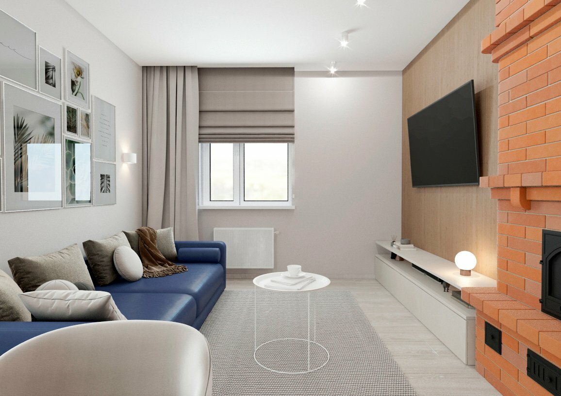

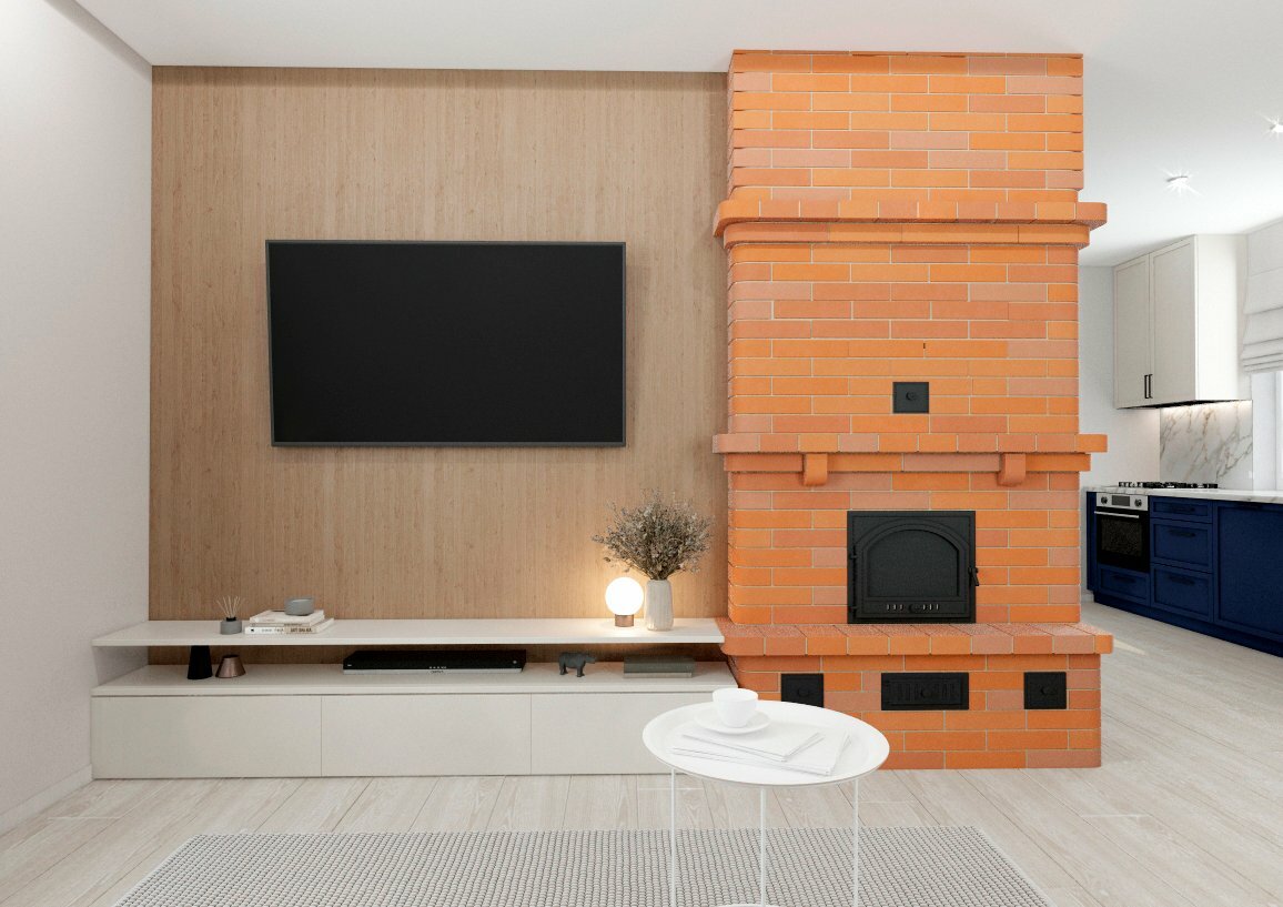

Oleksandr Panchenko Опубліковано: 27 січня 2025 Автор Поділитись Опубліковано: 27 січня 2025 рендери теж робили, красота на нас чекає 3 Посилання на коментар Поділитися на інших сайтах More sharing options...
yur43 Опубліковано: 27 січня 2025 Поділитись Опубліковано: 27 січня 2025 32 хвилини тому, Oleksandr Panchenko сказав: рендери теж робили, красота на нас чекає телевізор бажано розміщувати на рівні очей глядача 2 Посилання на коментар Поділитися на інших сайтах More sharing options...
Oleksandr Panchenko Опубліковано: 27 січня 2025 Автор Поділитись Опубліковано: 27 січня 2025 10 хвилин тому, yur43 сказав: телевізор бажано розміщувати на рівні очей глядача це кстаті не правда, ну точніше саме для телевізора цей "рівень" не там, де ти рівненько сидиш і прямо перед собою дивишся - як у монік. Телік дивляться або лежачи або напівлежачи - і вища позиція виходить зручніше для перегляду. але це, канешно моє скромне мненіє. 1 Посилання на коментар Поділитися на інших сайтах More sharing options...
delic Опубліковано: 27 січня 2025 Поділитись Опубліковано: 27 січня 2025 (змінено) Купите нормальний кронштейн, а далі дружина вам покаже положення телевізора Тільки вра***те, щоб кабелі не проходили в зоні кріплення кронштейну. Бо дизайнери зовсім не практики і зазвичай кабелі малюють по центру відносно телевізора. І та сама помилка з розетками для вбудованих морозильних камер, посудомийних машин і холодильників. Змінено 27 січня 2025 користувачем delic 1 Посилання на коментар Поділитися на інших сайтах More sharing options...
Фрай Опубліковано: 27 січня 2025 Поділитись Опубліковано: 27 січня 2025 19 хвилин тому, yur43 сказав: телевізор бажано розміщувати на рівні очей глядача Яка це висота від рівня підлоги і де це ви таке вичитали? може перпендикулярно? ) Посилання на коментар Поділитися на інших сайтах More sharing options...

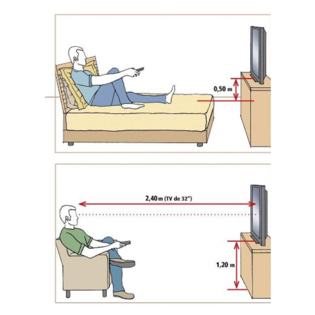

yur43 Опубліковано: 27 січня 2025 Поділитись Опубліковано: 27 січня 2025 (змінено) 1 година тому, Фрай сказав: Яка це висота від рівня підлоги і де це ви таке вичитали? може перпендикулярно? ) blog.foxtrot.com.ua/tv-audio-ta-foto-tehnika/na-yakij-visoti-vishati-televizor-yak-rozrahuvati-vidstan-vid-pidlogi-i-do-glyadacha.html конструкція людини початково передбачала вертикальне положення голови (певна рівновага, зручне положення без зусиль) і погляд в горизонт в пошуках здобичі або загрози Змінено 27 січня 2025 користувачем yur43 1 Посилання на коментар Поділитися на інших сайтах More sharing options...
razzil Опубліковано: 27 січня 2025 Поділитись Опубліковано: 27 січня 2025 (змінено) 2 години тому, Oleksandr Panchenko сказав: це кстаті не правда, ну точніше саме для телевізора цей "рівень" не там, де ти рівненько сидиш і прямо перед собою дивишся - як у монік. Телік дивляться або лежачи або напівлежачи - і вища позиція виходить зручніше для перегляду. але це, канешно моє скромне мненіє. але ж у вас він навпроти дивану... Сидіти доведеться з задраною головою. Потім додасться приставка, акустика, ще щось і будуть кабелі по стіні. Розміщення тв на тумбі, або на рівні з тумбою, крім правильного положення відносно рівня очей дає ще можливість розширювати це все хозяйство. Змінено 27 січня 2025 користувачем razzil 3 Посилання на коментар Поділитися на інших сайтах More sharing options...
yur43 Опубліковано: 27 січня 2025 Поділитись Опубліковано: 27 січня 2025 8 хвилин тому, razzil сказав: Потім додасться ... ... сколіоз шийного відділу хребта. Але то потім.. 1 Посилання на коментар Поділитися на інших сайтах More sharing options...

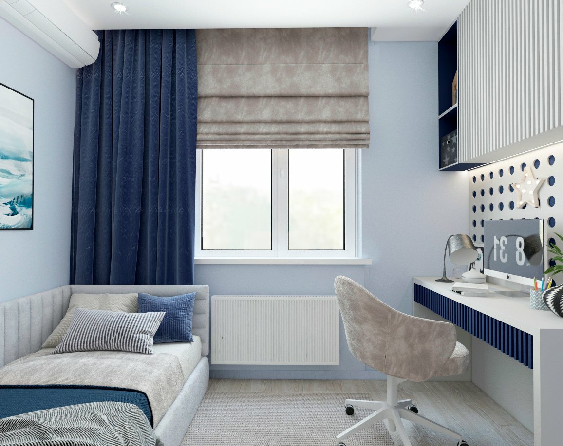

МаТраС Опубліковано: 27 січня 2025 Поділитись Опубліковано: 27 січня 2025 3 години тому, Oleksandr Panchenko сказав: рендери теж робили, красота на нас чекає Вікна чітко прикрили. Мені колись подарували щільні штори темні, щоб я спав і без бачив світанку, фар і тп. Але їх вийшло недостатньо.по бока і сверху в 7 ранку видно ...то докупив ролети з тканини. Копійки коштували. Десь 1000 на вікно. Тепер,як в гробу)) Посилання на коментар Поділитися на інших сайтах More sharing options...

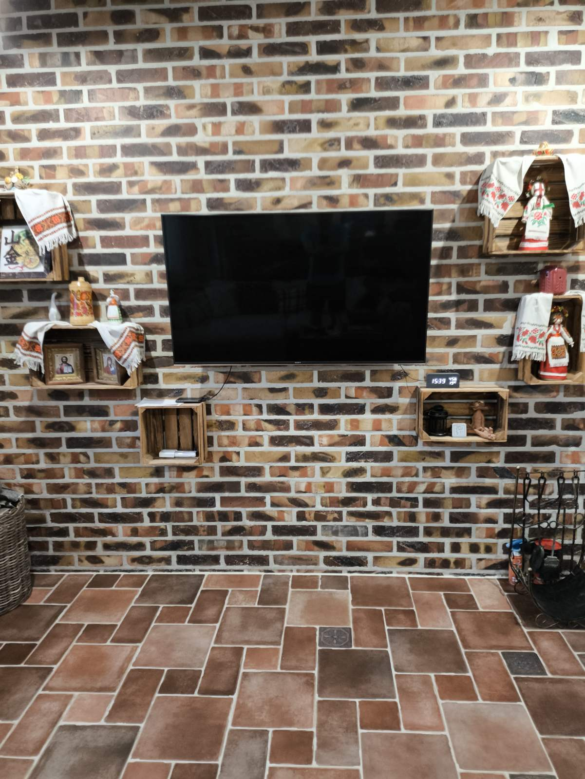

Vikctor Опубліковано: 27 січня 2025 Поділитись Опубліковано: 27 січня 2025 3 часа назад, yur43 сказал: телевізор бажано розміщувати на рівні очей глядача Для кого бажано? В мене приблизно як на рендері ТС. Нам значно більше до вподоби ніж як було раніше в квартирі - ТВ на тумбочці. Взагалі жодного мінусу не відчуваємо. Я вже мовчу що таке встановлення ТВ максимально розвантажує підлогу в сенсі прибирання чи якихось занять. Спойлер Посилання на коментар Поділитися на інших сайтах More sharing options...
Фрай Опубліковано: 27 січня 2025 Поділитись Опубліковано: 27 січня 2025 4 години тому, yur43 сказав: blog.foxtrot.com.ua/tv-audio-ta-foto-tehnika/na-yakij-visoti-vishati-televizor-yak-rozrahuvati-vidstan-vid-pidlogi-i-do-glyadacha.html конструкція людини початково передбачала вертикальне положення голови (певна рівновага, зручне положення без зусиль) і погляд в горизонт в пошуках здобичі або загрози Дякую. Ну, такоє ) дуже спірне твердження Цитата Висота кріплення телевізора залежить від висоти ліжка. У більшості випадків, оптимальним є відстань близько 0,5-0,75 метра від підлоги Оптимально зручно витирати пилюку з слоників чи рибок на тв? і для чого тоді далі про кронштейни? Цитата Для кріплення телевізора в спальні краще використовувати кронштейни з можливістю нахилу і повороту. А як бути у цьому випадку з їх прикладу? У першому випадку якщо він ляже, а коліна будуть зігнуті? ) у другому нащо потрібна тумба під тв? Це давно вже зайвий предмет у побуті 6 годин тому, Oleksandr Panchenko сказав: Телік дивляться або лежачи або напівлежачи - і вища позиція виходить зручніше для перегляду. але це, канешно моє скромне мненіє. І не лише ваша, років 30 назад я також вважав дурнею тв під стелею, але згодом змінив думку і не уявляю у себе інакше. А взагалі то це лише вподобання кожного окремо і кожен робить все на власний розсуд. Салат також потрібно їсти першим, але який процент робить саме так? Посилання на коментар Поділитися на інших сайтах More sharing options...

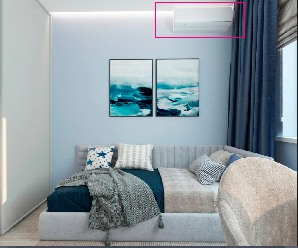

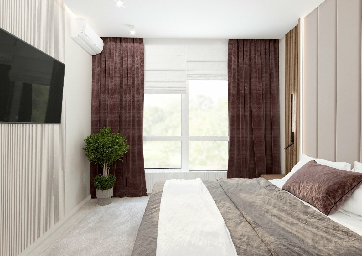

irina1969 Опубліковано: 27 січня 2025 Поділитись Опубліковано: 27 січня 2025 Якось цей кондей не айс (( 1 Посилання на коментар Поділитися на інших сайтах More sharing options...
