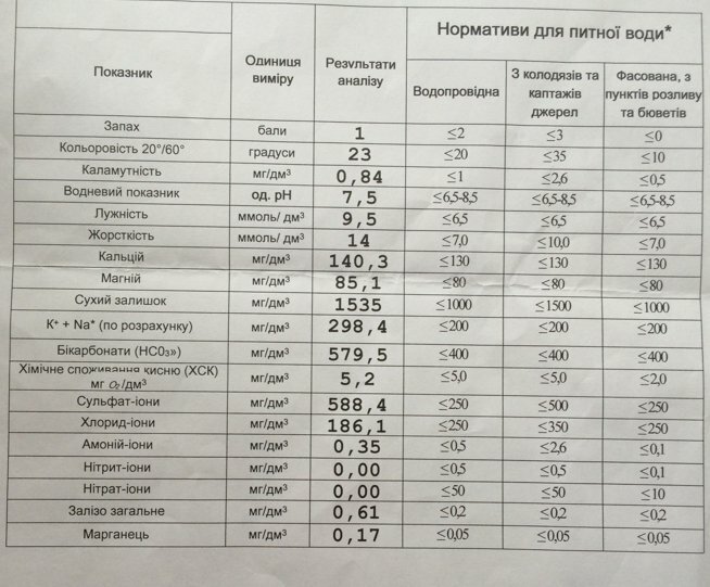

Romatr Опубліковано: 13 лютого Поділитись Опубліковано: 13 лютого (змінено) Всім привіт, скважина 12м ось такий аналіз води.. Треба якесь бюджетне рішення що б знизити кількість заліза в воді і зробити її більш м'якою.. Проживання на 3х людей.. Загальне споживання десь 5-6 кубів.. в місяць Що порекомендуєте? Задача: зменшити білий та рижий наліт на сантехніці і плитці... Варіанти: 1. Компактний пом'якшувач води Ecosoft Anthracite Azure 250 або який ще можна подивитись фільтр кабінетного типу, оскільки місця небагато.. і поставити в Санвузол Продуктивність: до 2,0 м³/год Об'єм іонообмінної смоли: 25 л Витрата солі на одну регенерацію: 2,5–4,0 кг Витрата води на одну регенерацію: 0,25 м³ Тривалість регенерації: 80–110 хвилин Робочий тиск: 2–6 бар Температура води: +4...+30 °C Підключення: 1" Габарити (В×Ш×Г): 1140 × 360 × 565 мм Вага: 30 кг Як часто буде уходити фільтр на регенерацію при таких показниках аналізу? чи це все можна самому налаштовувать і дивитись по стану води? 2. варіант біля скажини( Там немає каналізації, але є варіант поставити бочку умовно на 500-750л) і бачив як люди її відстоють , таким чином залізу осідає на стінках пластикового бака.. А після баку дофільтровують звичайним поліпропіленом і стає значно краще.. Бочку миють раз на пів року або рік.. Плюси звісно ціна питання, і ніяких додаткових стоків, мінус можуть бути бактерії в бочці це раз, друге раз на рік мінімум треба знімати то діло і мити керхером.. Всім дякую за рекомендації Псс. Чи не нашкотись септику вивід стоків солі в септік з переливом -- Попердньо дізнався Сказали що з такими параметрами регенарація буде приблизно кожні 1.5куба води на 80-100л води.. Тобто 4 раза на місяць умовно. (Це консультувався за фільтр кабінетного типу) Змінено 13 лютого користувачем Romatr Посилання на коментар Поділитися на інших сайтах More sharing options...

Фрай Опубліковано: 13 лютого Поділитись Опубліковано: 13 лютого (змінено) 5 годин тому, Romatr сказав: Проживання на 3х людей.. Загальне споживання десь 5-6 кубів.. в місяць У кабінета ресурс до 1.7 куба на одну регенерацію, чотири на місяць то 7 кубів, майже на межі, солі буде жерти добряче. Цитата Тобто 4 раза на місяць умовно. не умовно, а гарантовано, тобто регенерація через кожні 7 днів або вичерпаний ресурс 1.5 куби. Колону 1252 буде краще, у мене є обидві системи, на колоні на двох 5-7 кубів на місяць, в залежності від гостей може бути і більше. Змінено 13 лютого користувачем Фрай 1 Посилання на коментар Поділитися на інших сайтах More sharing options...

denis-k Опубліковано: 14 лютого Поділитись Опубліковано: 14 лютого 15 часов назад, Romatr сказал: Сказали що з такими параметрами регенарація буде приблизно кожні 1.5куба води в реале даже меньше, где-то 1,2 куба, если вообще не 1 куб, у вас жесткость высокая, и много железа 14 минут назад, Romatr сказал: По солі приблино сказали десь 12 кг в місяць.. Тобто умовно мішок солі 25кг на 2 місяці приблизно такий орієнтер.. смотря как будете пользоваться если 7 кубов в месяц то это 4-5 очистки по 4-5 кг соли тоесть мешок в месяц а вообще так себе вариант кабинетного типа, я бы искал место под нормальную колону 1 Посилання на коментар Поділитися на інших сайтах More sharing options...
МаТраС Опубліковано: 14 лютого Поділитись Опубліковано: 14 лютого 4 години тому, denis-k сказав: в реале даже меньше, где-то 1,2 куба, если вообще не 1 куб, у вас жесткость высокая, и много железа смотря как будете пользоваться если 7 кубов в месяц то это 4-5 очистки по 4-5 кг соли тоесть мешок в месяц а вообще так себе вариант кабинетного типа, я бы искал место под нормальную колону Вірно порахували👍 Посилання на коментар Поділитися на інших сайтах More sharing options...

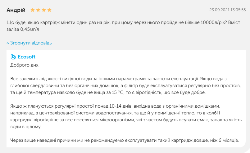

МаТраС Опубліковано: 7 квітня Поділитись Опубліковано: 7 квітня 6 годин тому, DimaF сказав: Подскажите кто знает. Есть на входе в дом две колбы 20", фильтры там стоят от балды. Какие лучше ставить и в какой последовательности!? Якщо є органіка запахи і тп ,то один вугільний Посилання на коментар Поділитися на інших сайтах More sharing options...
DimaF Опубліковано: 7 квітня Поділитись Опубліковано: 7 квітня 38 минут назад, МаТраС сказал: Якщо є органіка запахи і тп ,то один вугільний Органики вроде нет, хотя сейчас один угольный стоит, но вот его ресурс какой? Посилання на коментар Поділитися на інших сайтах More sharing options...
МаТраС Опубліковано: 7 квітня Поділитись Опубліковано: 7 квітня Тільки що, DimaF сказав: Органики вроде нет, хотя сейчас один угольный стоит, но вот его ресурс какой? Різний.хто раз в 6 міс ,хто раз в 2 міс, хто раз в 2 роки. Дивлячись,що з водою 1 Посилання на коментар Поділитися на інших сайтах More sharing options...
DimaF Опубліковано: 7 квітня Поділитись Опубліковано: 7 квітня 1 минуту назад, МаТраС сказал: Дивлячись,що з водою Кстати с водой произошла какая то хрень непонятная. У меня железо запредельное, вода только на помыв посуды и купание. Менял недавно 20 мкн, он обычно за пол года становится ярко коричневым. А тут достал, а он светло серый....) Посилання на коментар Поділитися на інших сайтах More sharing options...
МаТраС Опубліковано: 7 квітня Поділитись Опубліковано: 7 квітня 8 хвилин тому, DimaF сказав: Кстати с водой произошла какая то хрень непонятная. У меня железо запредельное, вода только на помыв посуды и купание. Менял недавно 20 мкн, он обычно за пол года становится ярко коричневым. А тут достал, а он светло серый....) На глину схоже. Весною завжди показники міняються. Але, сумніваюсь,що залізо кудись дінеться)) це було б чудом Посилання на коментар Поділитися на інших сайтах More sharing options...
DimaF Опубліковано: 7 квітня Поділитись Опубліковано: 7 квітня 1 минуту назад, МаТраС сказал: На глину схоже. Весною завжди показники міняються. Але, сумніваюсь,що залізо кудись дінеться)) це було б чудом Тоже так думаю. Посилання на коментар Поділитися на інших сайтах More sharing options...
Falwar Опубліковано: В четвер в 07:55 Поділитись Опубліковано: В четвер в 07:55 (змінено) 07.04.2025 в 14:10, DimaF сказав: Органики вроде нет, хотя сейчас один угольный стоит, но вот его ресурс какой? Натрапляв на такий коментар відомого виробника фільтрів, виглядає логічним - ресурс залежить від умов експлуатації: Змінено В четвер в 07:56 користувачем Falwar 1 Посилання на коментар Поділитися на інших сайтах More sharing options...
ashim1990 Опубліковано: В четвер в 15:24 Поділитись Опубліковано: В четвер в 15:24 7 часов назад, Falwar сказал: Натрапляв на такий коментар відомого виробника фільтрів, виглядає логічним - ресурс залежить від умов експлуатації: Логічно, але забагато умов. Посилання на коментар Поділитися на інших сайтах More sharing options...
