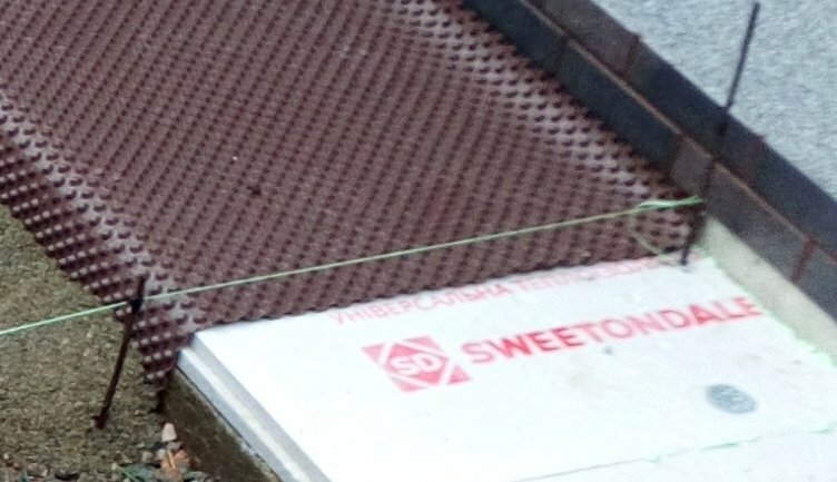

normal Опубліковано: 1 березня Поділитись Опубліковано: 1 березня 18 годин тому, andrey_ka сказав: У будь-якому разі для улаштування вимощення буде зніматись верхній шар мінімум на 20см вглиб Необов'язково, я наприклад утпелював фасад і цоколь 100мм, а вже потім утеплював 50мм поверх старої відмостки (видно на фото) разом з тротуарними роботами, мені здається горизонтальне утеплення на 1м нічим не гірше ніж вертикальне на 0.5м і не треба довбати стару відмостку і підривати глиняний гідрозамок Посилання на коментар Поділитися на інших сайтах More sharing options...

andrey_ka Опубліковано: 1 березня Поділитись Опубліковано: 1 березня 27 хвилин тому, normal сказав: Необов'язково, я наприклад утпелював фасад і цоколь 100мм, а вже потім утеплював 50мм поверх старої відмостки (видно на фото) разом з тротуарними роботами, мені здається горизонтальне утеплення на 1м нічим не гірше ніж вертикальне на 0.5м і не треба довбати стару відмостку і підривати глиняний гідрозамок Звісно можна робити як заманеться. Але , якщо робити правильно , то потрібно знімати. 28 хвилин тому, normal сказав: мені здається горизонтальне утеплення на 1м нічим не гірше ніж вертикальне на 0.5м Гірше , і в плані теплоізоляції , і в плані дороговизни матеріалів та робіт. Посилання на коментар Поділитися на інших сайтах More sharing options...

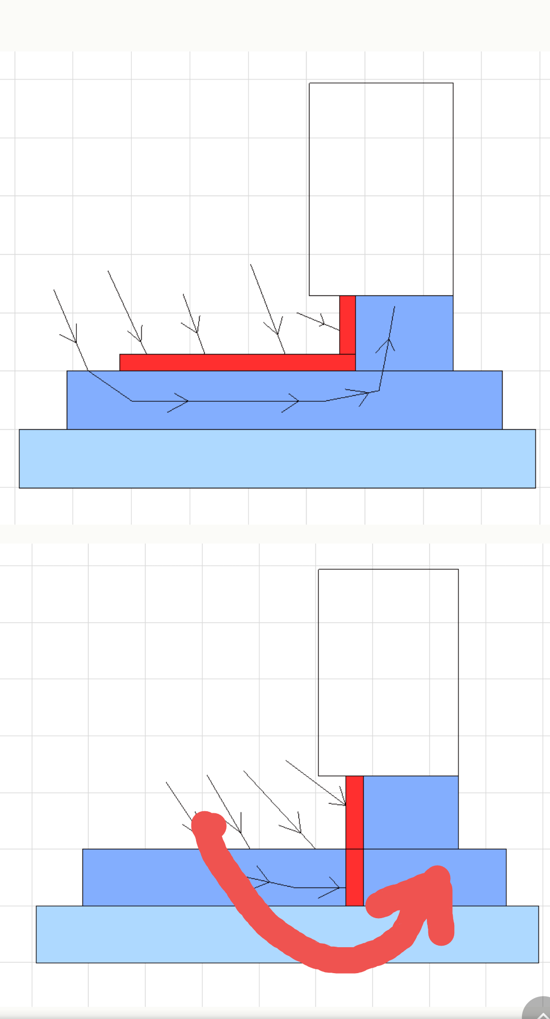

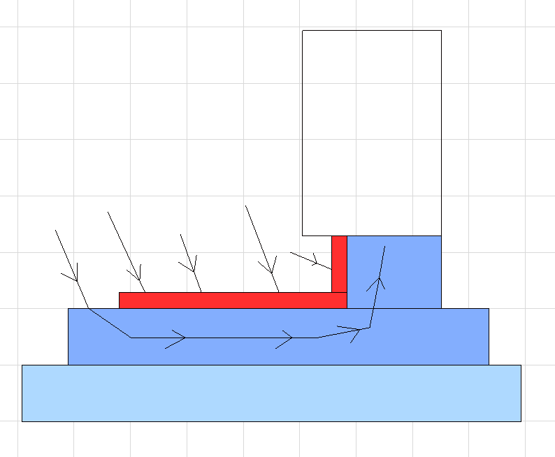

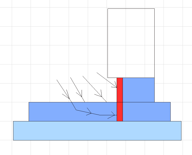

ЯД Опубліковано: 1 березня Поділитись Опубліковано: 1 березня 1 година тому, andrey_ka сказав: Путь для "холода" на первом рисунке длиннее чем во втором) и если у вас утеплитель в глубину не глубже промерзания то горизонтальное утепление лучше. И не все фундаменты на глубине промерзания) А по стоимости да - утеплять отмостку конечно дороже - больше Эппс надо. Но проще, можно самому сделать Посилання на коментар Поділитися на інших сайтах More sharing options...
andrey_ka Опубліковано: 1 березня Поділитись Опубліковано: 1 березня 33 хвилини тому, ЯД сказав: Путь для "холода" на первом рисунке длиннее чем во втором) Це не так. Холод потрапляючи в світло-голубу зону змінює свою температуру до значень світло-голубої зони. По суті , ваша червона стрілка зупиняється впершись в світло-голубу зону. Посилання на коментар Поділитися на інших сайтах More sharing options...
ЯД Опубліковано: 1 березня Поділитись Опубліковано: 1 березня 1 година тому, andrey_ka сказав: Це не так. Холод потрапляючи в світло-голубу зону змінює свою температуру до значень світло-голубої зони. По суті , ваша червона стрілка зупиняється впершись в світло-голубу зону. Не зовсім так. Хоча якщо це кілька метрів глибини - можливо. Щоб температура підвищувалась треба щось тепліше. І тепло йде або від землі на глибині або від будинку. Але від будинку тепло відсічено утепленням, і тому до голубої зони воно не дуже підігрівається. Є в інтернетах теплограмми. Посилання на коментар Поділитися на інших сайтах More sharing options...
andrey_ka Опубліковано: 1 березня Поділитись Опубліковано: 1 березня (змінено) 3 години тому, ЯД сказав: Не зовсім так. Зовсім. Голуба зона , це земля (планета) і там температура завжди стала і на неї не впливає зовнішній фактор (мороз). А от на синю впливає , а синя відповідно впливає на фундамент , так як тісно з ним зв`язана. І от щоб відсікти синю зону від фундаменту і робиться вертикальне утеплення. А горизонтальним ви цього не добєтесь. 3 години тому, ЯД сказав: Є в інтернетах теплограмми. Я більш схильний довіряти не теплограмам з інтернетів , а офіційним рекомендаціям , ДБН , ДСТУ , і.т.п... І я більш ніж впевниний , що люди які складали ці документи перелопатили всі ті теплограми і дійшли висновку , що горизонтальне утеплення недоцільне , інакше вони б їх внесли в ці документи. Змінено 1 березня користувачем andrey_ka Посилання на коментар Поділитися на інших сайтах More sharing options...
