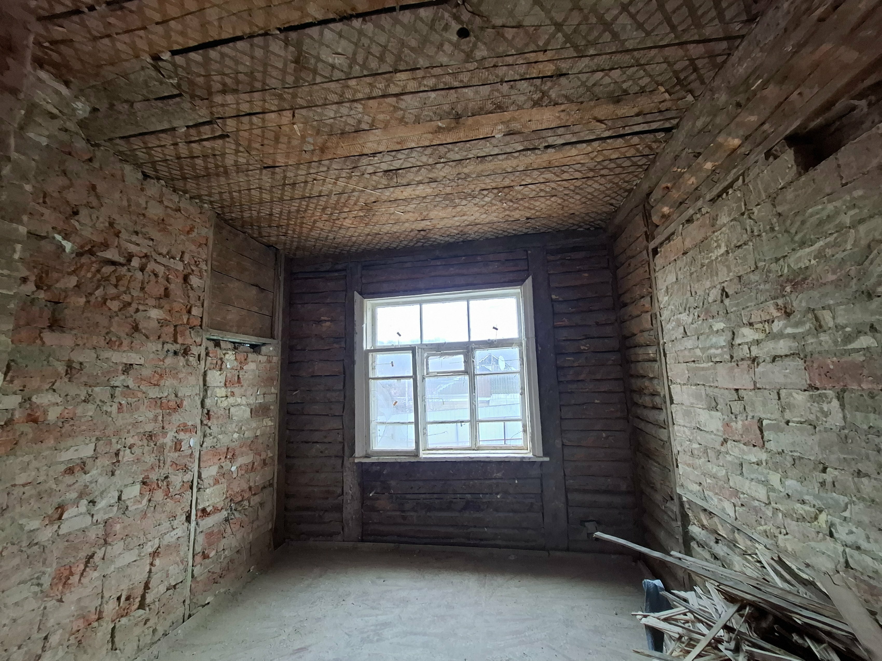

Privet Опубліковано: 17 жовтня Поділитись Опубліковано: 17 жовтня (змінено) 1923 рік по паспорту. 80 квадратів. Знадвору - в пів цегли білої. Змінено 17 жовтня користувачем Privet Посилання на коментар Поділитися на інших сайтах More sharing options...
anabioz Опубліковано: 17 жовтня Поділитись Опубліковано: 17 жовтня Знести нафіг! Не дякуйте. 1 Посилання на коментар Поділитися на інших сайтах More sharing options...
Privet Опубліковано: 17 жовтня Поділитись Опубліковано: 17 жовтня 4 часа назад, anabioz сказал: Знести нафіг! Може й так. Але, не усе так просто. Це комерційна будівля. Щільність забудови така, що щось нове збудувати такої площини буде неможливо. Посилання на коментар Поділитися на інших сайтах More sharing options...

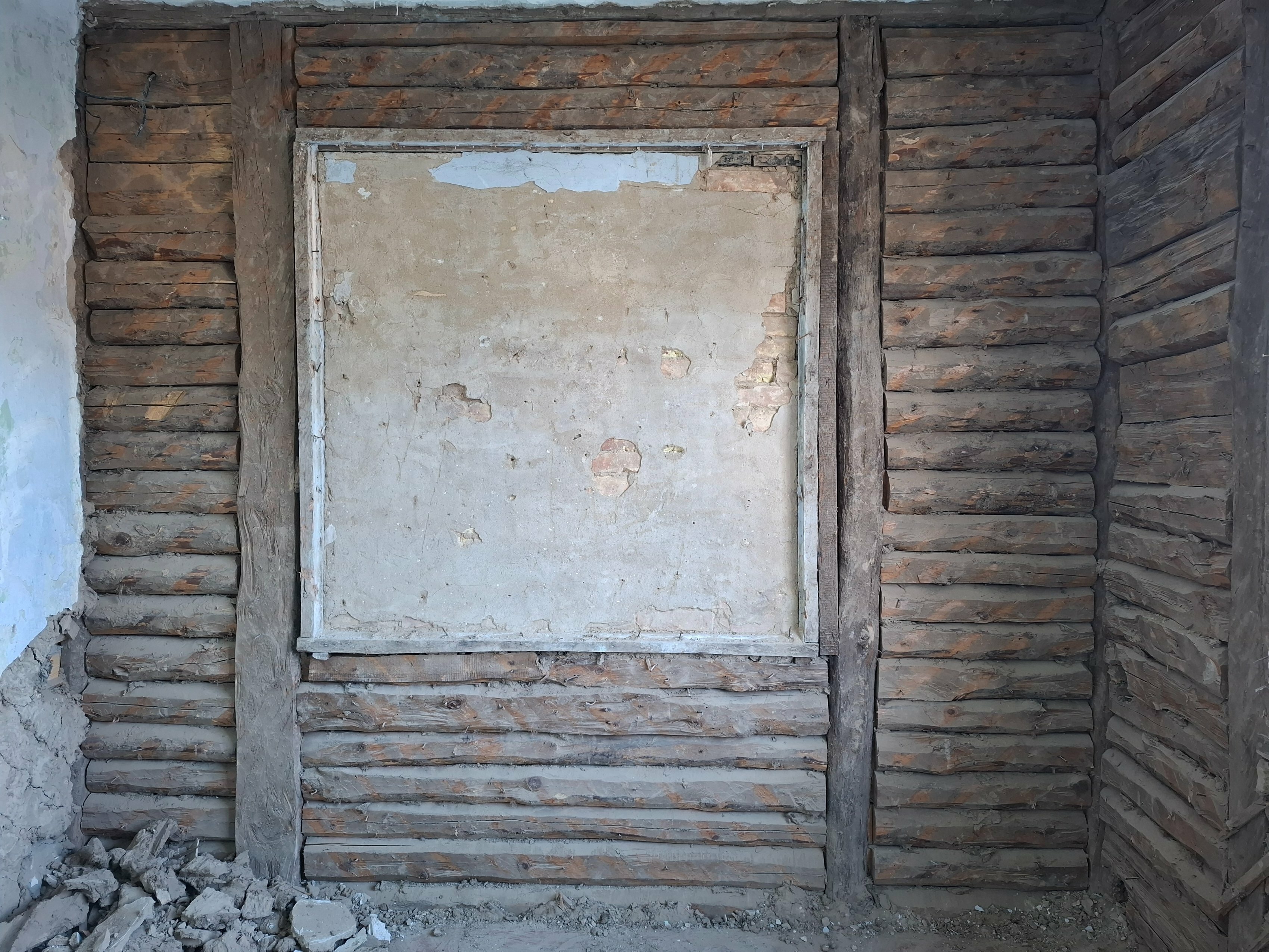

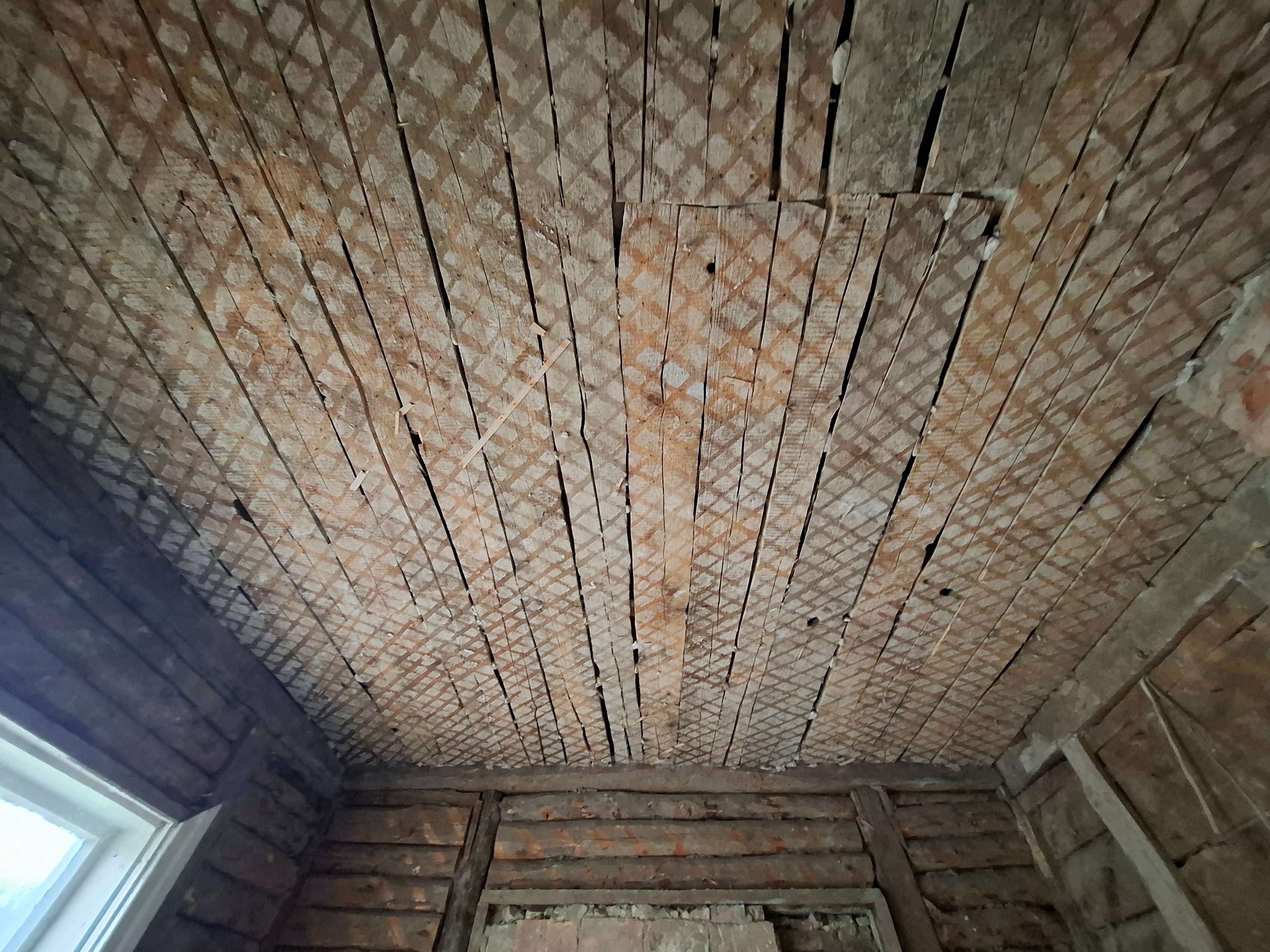

DimaF Опубліковано: 18 жовтня Поділитись Опубліковано: 18 жовтня Хм, интересно даже стало) Дерево прекрасно сохранилось, и укладка оригинальная. Вполне может взлететь) Посилання на коментар Поділитися на інших сайтах More sharing options...
anabioz Опубліковано: 18 жовтня Поділитись Опубліковано: 18 жовтня 9 годин тому, Privet сказав: Може й так. Але, не усе так просто. Це комерційна будівля. Щільність забудови така, що щось нове збудувати такої площини буде неможливо. 1946 рік. Галиччина. Йдуть лісом двоє хлопів. Бачать дідусь прив'язав москаля до дерева і пиляє пилкою. -Та чи пан не має ножа чи сокири? -Та ні, пан має і нож і сокиру, але пан має ще час і натхненя! 2 2 Посилання на коментар Поділитися на інших сайтах More sharing options...

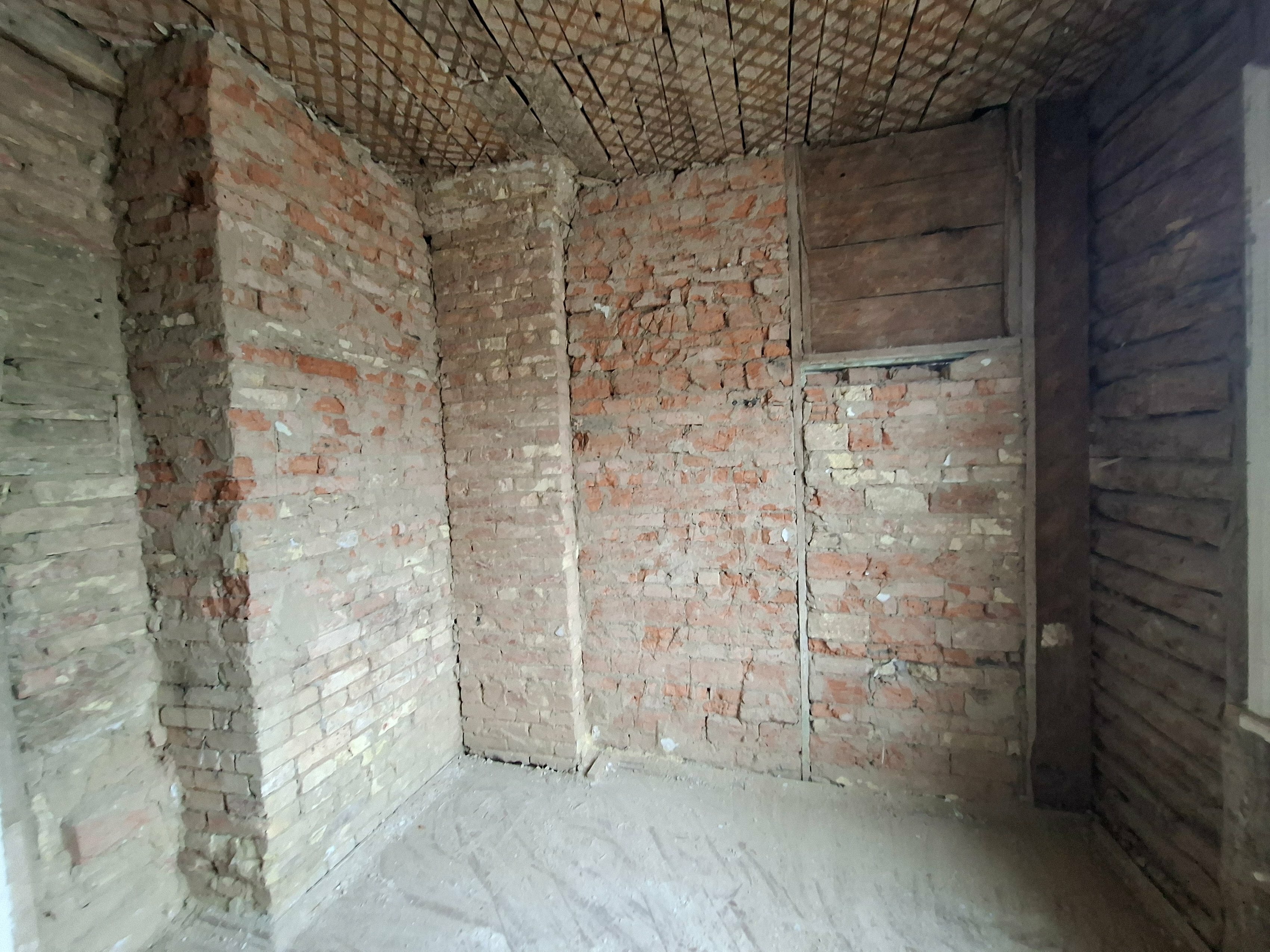

Фрай Опубліковано: 18 жовтня Поділитись Опубліковано: 18 жовтня там дерево лежить так як треба у паз і скріплене між собою вертикальними буковими штирями. якщо воно без шашеля і трухи то ніщо не заважає обробити і оздобити на свій смак. Посилання на коментар Поділитися на інших сайтах More sharing options...

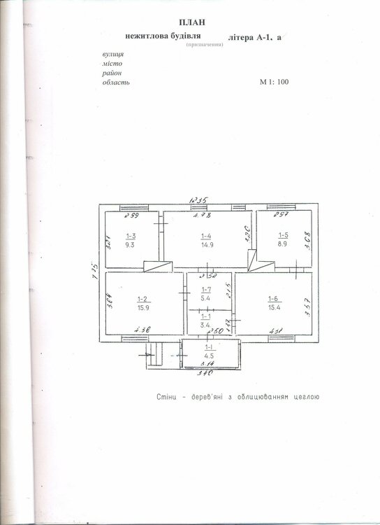

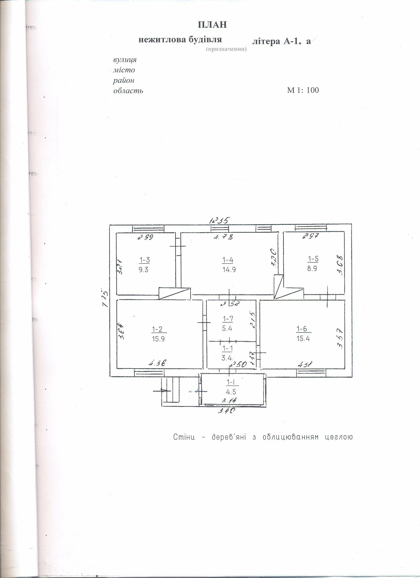

Privet Опубліковано: 18 жовтня Поділитись Опубліковано: 18 жовтня (змінено) 1 час назад, Фрай сказал: у паз Так, - у паз. Щодо кріплення - це голосно сказано. Як на мене - його там взагалі не має. Дерево за окремих випадків - у задовільному стані. Але, - не усе так просто. Мені цікава ця будівля - якщо всередині буде одно приміщення. Зараз це виглядає - так. На фото вище - кімната 1-3. Змінено 18 жовтня користувачем Privet Посилання на коментар Поділитися на інших сайтах More sharing options...

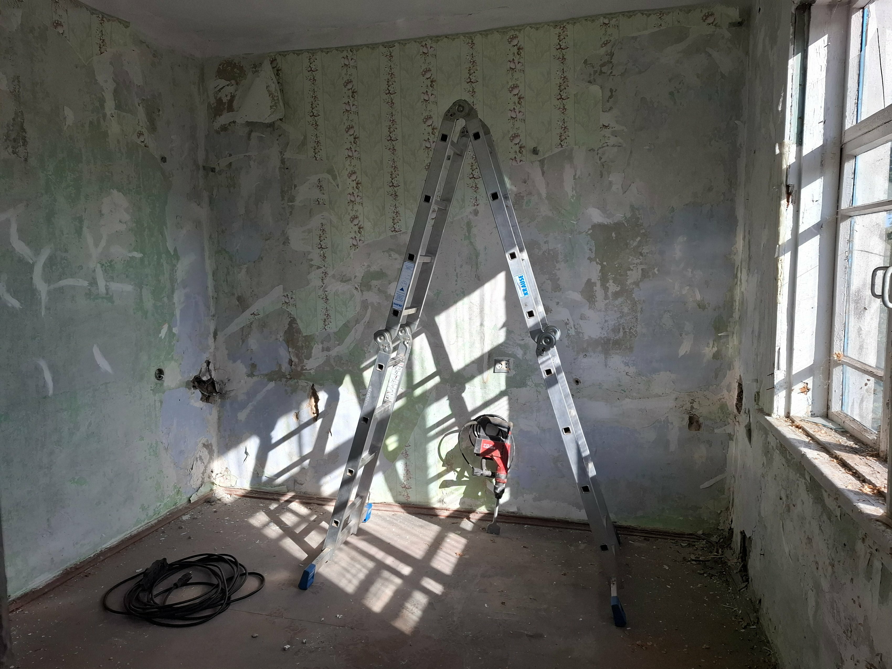

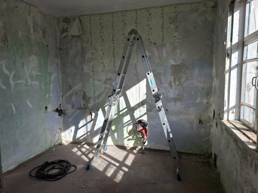

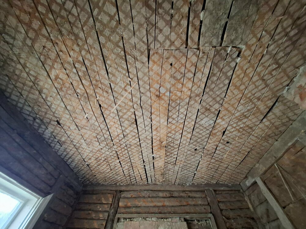

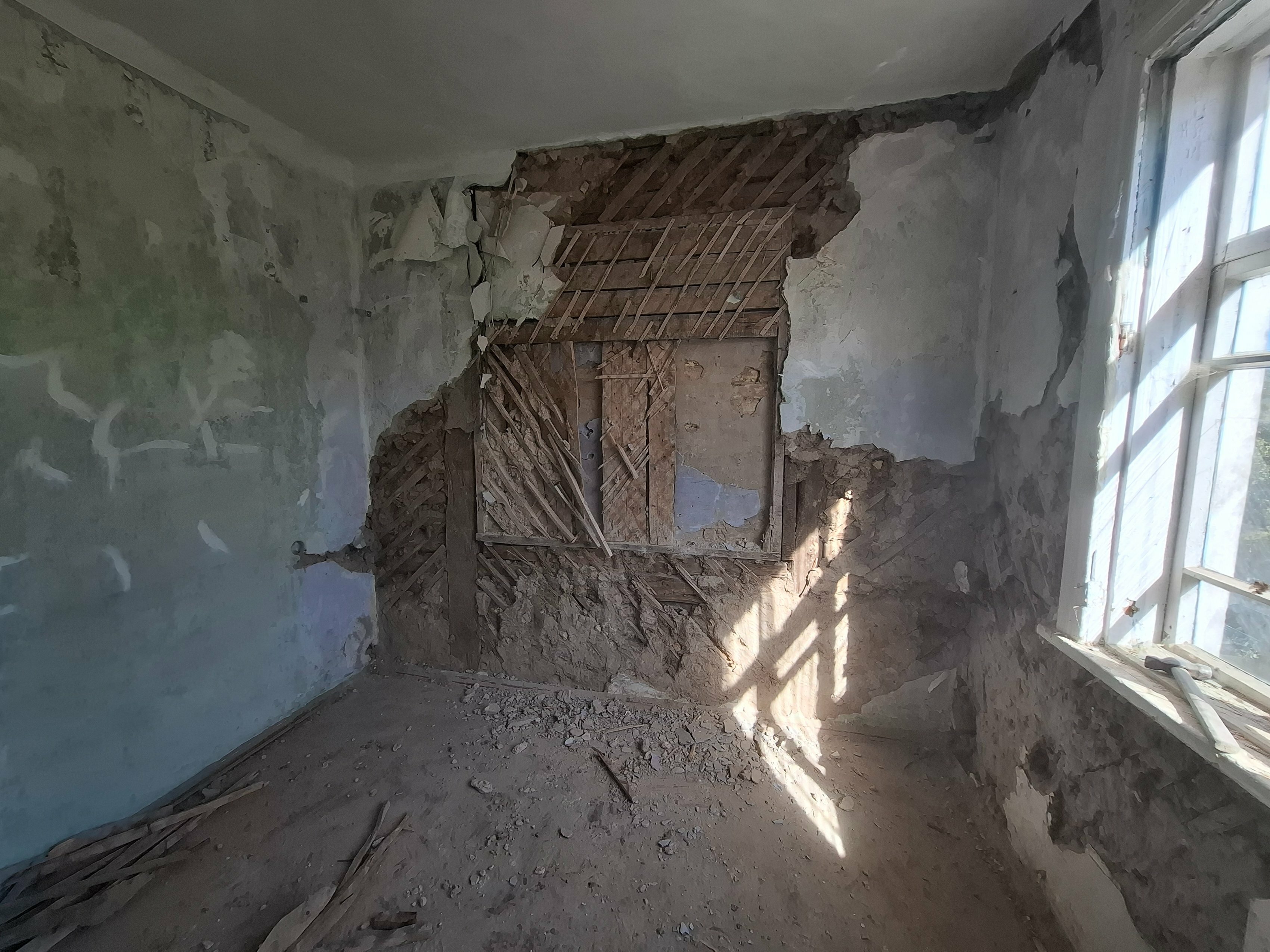

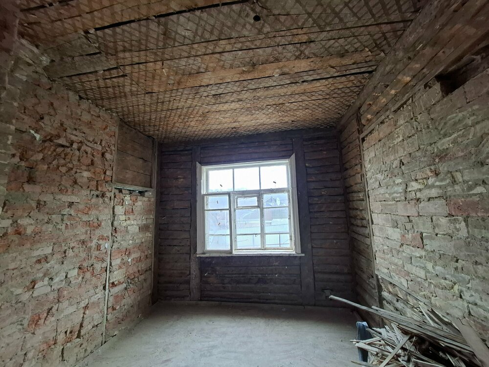

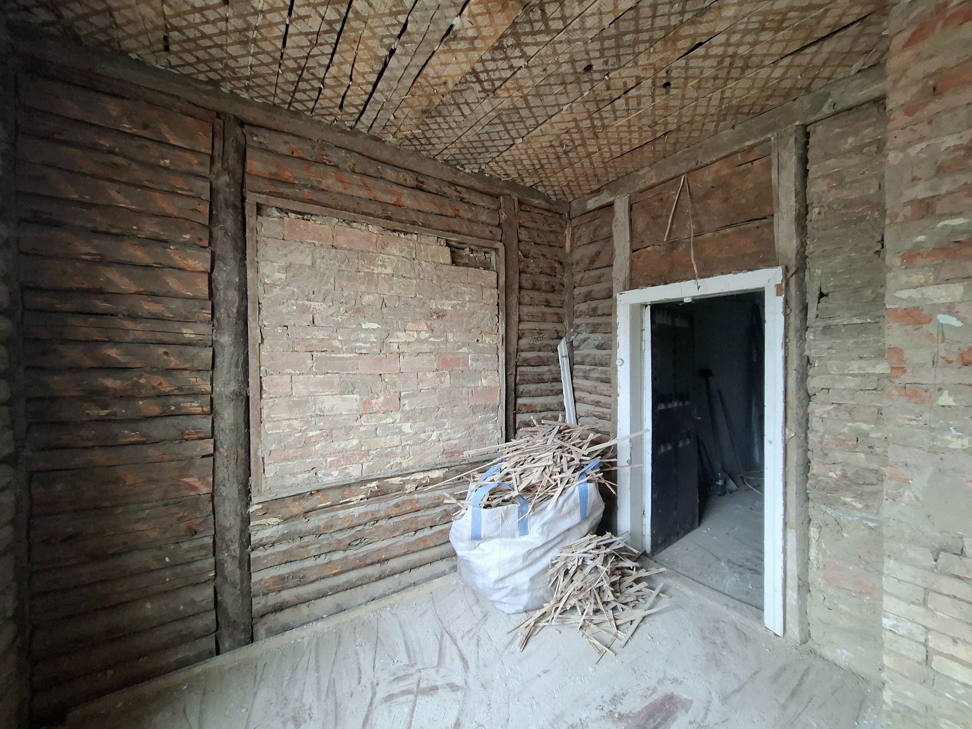

Privet Опубліковано: 4 грудня Поділитись Опубліковано: 4 грудня (змінено) Щоб було уявлення що робити з цим далі - видаляємо усе зайве до основи. Підлогу згодом також демонтуємо до лаг. Там, - де брус - це зовнішня стіна. Прикольно - погодьтесь. Дуже не хочеться зносити, але хз. На фото - кімната 1-5. Змінено 4 грудня користувачем Privet Посилання на коментар Поділитися на інших сайтах More sharing options...
Privet Опубліковано: 4 грудня Поділитись Опубліковано: 4 грудня (змінено) Поки що у мене фантазії щодо подальшої реконструкції приблизно такі : Забурюємося вздовж зовнішніх стін на глибину 4-5 метрів - зсередини будівлі - робимо стовпчастий фундамент з ростверком. Підіймаємо стіни на новому фундаменті зі шлакоблоку, наприклад, але залізобетонні стовпи фундаменту також продовжуємо до стелі. Нові стіни, залізобетонні елементи зв'язуємо зі старими дерев'яними стінами. Нові стіни також забезпечать вогнестійкість будівлі. Потім - армопояс на який буде опиратися нова кровля. Усі внутрішні стіни та інженерні системи прибираємо. Облаштовуємо на фундаментах пічного опалення декілька залізобетонних колон всередині будівлі - для конструкцій кровлі. Кровля - распорна та та без облаштування стелі. *** Змінено 4 грудня користувачем Privet Посилання на коментар Поділитися на інших сайтах More sharing options...
andry07 Опубліковано: 10 грудня Поділитись Опубліковано: 10 грудня Простіше і дешевше все знести і побудувати заново в тих же габаритах 3 Посилання на коментар Поділитися на інших сайтах More sharing options...
DimaF Опубліковано: 11 грудня Поділитись Опубліковано: 11 грудня В 04.12.2025 в 16:13, Privet сказал: Прикольно - погодьтесь. Вы знаете, такое не часто у нас встретишь, все таки на этой территории строили плохо, откровенно говоря. Здесь видно что человек незаурядный приложил руку, может поляк, немец... Думаю есть шанс все это оживить. 10 часов назад, andry07 сказал: Простіше і дешевше все знести і побудувати заново в тих же габаритах В данном случае - не факт. Посилання на коментар Поділитися на інших сайтах More sharing options...
