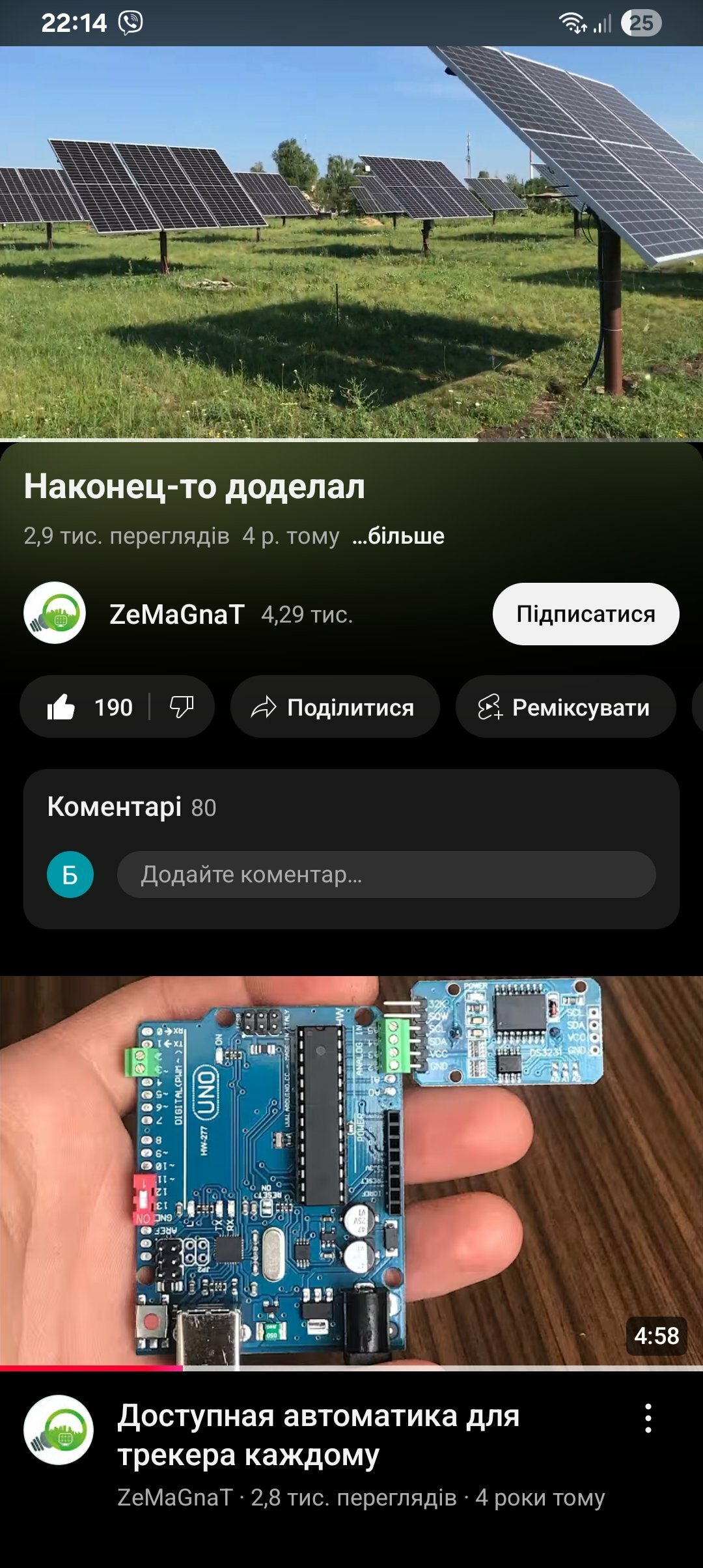

Богдан Грищенко Опубліковано: 28 липня 2025 Поділитись Опубліковано: 28 липня 2025 Отже, вітаю! Давно виношував ідею з монтажу невеликої сонячної станції, яка буде завжди повернута до сонця. Щось типу такої Чому не на дах? У мене дуже великий дах, два скати, розмір одного 6,15*17м. Кут 38 здається. Але направлений він не на південь, а на південь-захід. А інший відповідно на північ-схід. У нас по вулиці є кілька варіантів панелей. Що я спостерігаю - сонце майже завжди світить кудись збоку панелей. Лише кілька годин світить правильно. Я не хочу робити 3 стрінга, як я бачив на ютубі, щоб один якийсь був освітлений, а інші чекали наступного дня. У мене велика ділянка, місце є. Сусіди є тільки з однієї сторони, деревця теж не заважають, будуть заважати - будемо різати). Виходжу зранку на те місце, і бачу - о 5й ранку сонце вже встає, а у людей панелі в тіні. Вчора вийшов ввечері на те місце о 20.30 - сонце вже біля горизонту, але його чітко видно, воно світить, а у людей панелі даавно в тіні. Це не годиться. Панелей буде 8 штук, лонгі, 615 ват, bifacial. Розміщення в 2 ряди по 4 панелі в ряду. Загальна висота - 2,4 *2 =4,8м. Загальна ширина 1,13*4=4,52. + скільки там на проміжки. Це якщо поставити панелі вертикально. Відступ від землі 0,5м. Кут нахилу ближче до зимнього, щось типу 30 градусів. Влітку сонця і так валом, а такий кут буде вранці і ввечері добре ловити. Може навіть 20? При куті 30 висота верха поля від землі буде 4,7 м. При горизонтальних панелях і куту 30 висота буде 4,4м, чи щось біля того Порахував через онлайн калькулятор вітрове навантаження. Показало при ураганному вітрі більше 1 тони Чат ГПТ порахував 1,8 тони. Грунт у мене твердий. Якщо зняти верхній шар "родючого" чорного піску (20-30см) то під ним жовтий пісок вперемішку з тонкими шарами глини, лопатою вдовбати неможливо. Чат ГПТ сказав, що при такій площі треба робити опору 3*3метри і 2 метри глибиною. Щось мені 18 кубів бетону нк подобається) Враховуючи вартість куба бетону, який дорівнює вартості однієї панелі, то виходить таки вигідніше натикати панелей кудись, тим більше, тикати є куди. Я схиляють до опори 1,2*12м, і 2м глибиною. Внизу можу розширити опору, бо чат каже що її може вирвати з землі. Сумніваюся, але але 3 куба бетону - 6 тон. Плюс товсті труби, арматура, поворотні штуки, панелі. Коротше, вага буде далеко за 7 тон. Площа опирання на стінки грунту при поривах вітру теж буде великою. Іншим варіантом є 2 опори по 4 панелі, як тут Недолік - зимою одне поле буде відкидати тінь на інше. А зимою цього не хочеться. Але опори можна було б зробити 0,7*07*1,5,чи щось таке Які ваші думки? Вистачить на одне велике поле 1,2*1,2*2м? Доречі, яка опора під біг-бордами? 1 Посилання на коментар Поділитися на інших сайтах More sharing options...

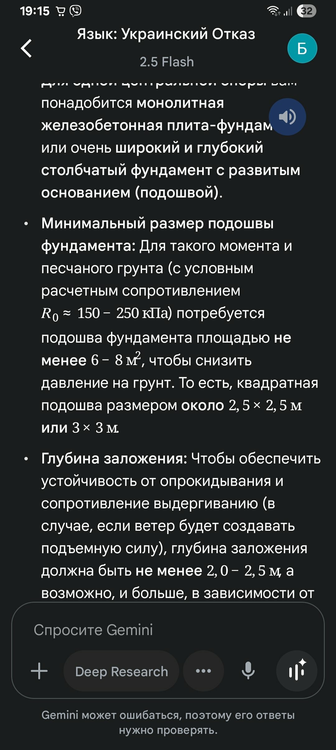

Богдан Грищенко Опубліковано: 30 липня 2025 Автор Поділитись Опубліковано: 30 липня 2025 28.07.2025 в 22:52, beavis сказав: У мене панелі на 220 градусів. Вважаю ваш дах ідеальним, бо ті гроші, які ви хочете витратити на трекери, бетони, метали - ви зможете докупити ще пару полів (на ваш скат влізе більше 30 штук). І це дасть профіт у хмарну погоду, бо в таку трекери взагалі до одного місця. А це майже півроку такої погоди. Скажу так - я б не заморочувався б з трекерами, бо на вашій кількості панелей ви ті трекери ніколи не окупите. І виробничої доцільності в них також нема. Я для порядку порахував вартість трекера. Опора: 3м3 бетону: 30 мішків цементу 6000, 3 тони піску 1500, 3 тони щебня 5*10мм 1000, Арматури 10мм метрів 50 - 1000, товстої трохи ще 1000. Робота своя, і трохи важка, що скажеш. 10 500 грн Каркас: профтруба 100*50*3 16м 4000, профтруба 50*30*2 у 6 рядів 30метрів 2700 або на черметі навибирати 1300. 6 700 грн Труби на опору 108мм*5мм 3,5м*3шт на черметі 2000 Труба товста цетральна, що обертається 215мм*5мм 2,5-3м на черметі близько 2000. Зірочкa, редуктор б/в, мотор dc 12v, близько 3-4000. Робота своя і тестя. Всього на матеріали 24000 Так, можна купити ще 8 панелей і поставити на схід даху. Я за панелі заплатив 26 000 +доставка 4. Є над чи подумати. 2 Посилання на коментар Поділитися на інших сайтах More sharing options...
anabioz Опубліковано: 31 липня 2025 Поділитись Опубліковано: 31 липня 2025 (змінено) 13 годин тому, Богдан Грищенко сказав: Я для порядку порахував вартість трекера. Опора: 3м3 бетону: 30 мішків цементу 6000, 3 тони піску 1500, 3 тони щебня 5*10мм 1000, Арматури 10мм метрів 50 - 1000, товстої трохи ще 1000. Робота своя, і трохи важка, що скажеш. 10 500 грн Каркас: профтруба 100*50*3 16м 4000, профтруба 50*30*2 у 6 рядів 30метрів 2700 або на черметі навибирати 1300. 6 700 грн Труби на опору 108мм*5мм 3,5м*3шт на черметі 2000 Труба товста цетральна, що обертається 215мм*5мм 2,5-3м на черметі близько 2000. Зірочкa, редуктор б/в, мотор dc 12v, близько 3-4000. Робота своя і тестя. Всього на матеріали 24000 Так, можна купити ще 8 панелей і поставити на схід даху. Я за панелі заплатив 26 000 +доставка 4. Є над чи подумати. Доставку всього цього не врахували, а там ще буде не маленька сума. Дерево на опалубку, соморізи і т.д. і т.п. +1 за додаткові панелі без всяких трекерів Змінено 31 липня 2025 користувачем anabioz 2 Посилання на коментар Поділитися на інших сайтах More sharing options...
Богдан Грищенко Опубліковано: 31 липня 2025 Автор Поділитись Опубліковано: 31 липня 2025 9 годин тому, anabioz сказав: Доставку всього цього не врахували, а там ще буде не маленька сума. Дерево на опалубку, соморізи і т.д. і т.п. +1 за додаткові панелі без всяких трекерів Дерева не буде, бетон прямл в землю. Цемент пц1 сам доставлю своєю машиною. Щебінь і пісок я і так маю везти бетонувати двора, пара зайвих тон не робить доставку дорожчою. 1500 гривень хоч 10 тон , хоч 1 тону вези. А доставка труб з чермета потягне 500 гривень вантажним бусом по місту. Тут тепер виходить так, що не роблячи опору, я зможу купити нормального інвертора, оце мене збиває з надуманого шляху) 1 Посилання на коментар Поділитися на інших сайтах More sharing options...

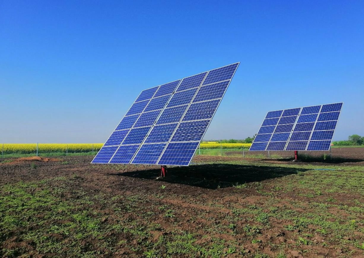

newbee2020 Опубліковано: 1 серпня 2025 Поділитись Опубліковано: 1 серпня 2025 (змінено) в сусіда стоїть такий красивий трекер ні разу не бачив щоб від повертався нормально при ціні за 600 ват панель в 60 доларів, нема сенсу. зробіть краще тристоронню піраміду Змінено 1 серпня 2025 користувачем newbee2020 1 Посилання на коментар Поділитися на інших сайтах More sharing options...
