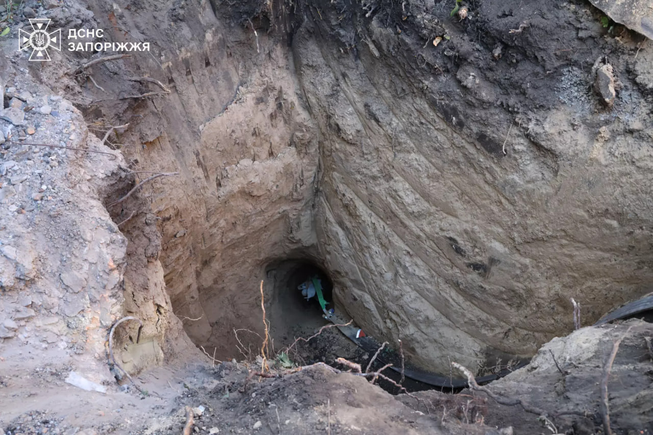

Дмитрий Ф Опубліковано: 29 вересня Автор Поділитись Опубліковано: 29 вересня Кстати, сегодня доставали КАБ в Запорожье. Для понимания куда может уехать КАБ если не сдетонирует 1 3 Посилання на коментар Поділитися на інших сайтах More sharing options...
